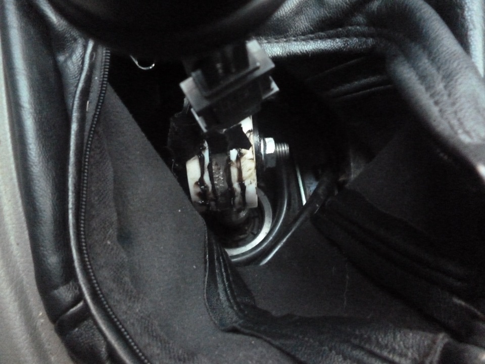

Классика Калины первого поколения. На 3000 оборотах дребезжит рычаг переключения передач. Кто-то втулку подтачивает, кто-то резину-пластмассу-смазку применяет. Моё внимание привлекла эта запись земляка sash55rus. Просто и сердито. Тесть помог с токарем и в итоге за 300 р. мы имеем изделие из фторопласта. Чем он примечателен — на ощупь скользкий:).
Всё просто: Устанавливается взамен штатных деталей.
Для установки потребуется: пара накидных на 13, грамм консистентной смазки.
После установки имеем
Кстати на удивление не смог снять рамку чехла рычага КПП! После изготовления нового чехла она сидит в посадочном месте мёртво! И как её только вырывало родным чехлом в морозы?! Выручил предусмотрительно сделанный замок в новом чехле:)
Тест-Драйв после установки втулок показал: дребезг в нижней части рычага пропал. Теперь слышно как дребезжит на рычаге переключатель заднего хода))))

Я затягивал гайку не со всей дури, но достаточно сильно как она и была затянута с завода. Рычаг если и стал туже то совсем незначительно, а уровне едва уловимых ощущений. Передачи стали включаться приятнее:)

Мне по началу тоже показалось что рычаг тугой стал. Теперь нормально. Либо разработался либо я привык. Затягивал туго!
