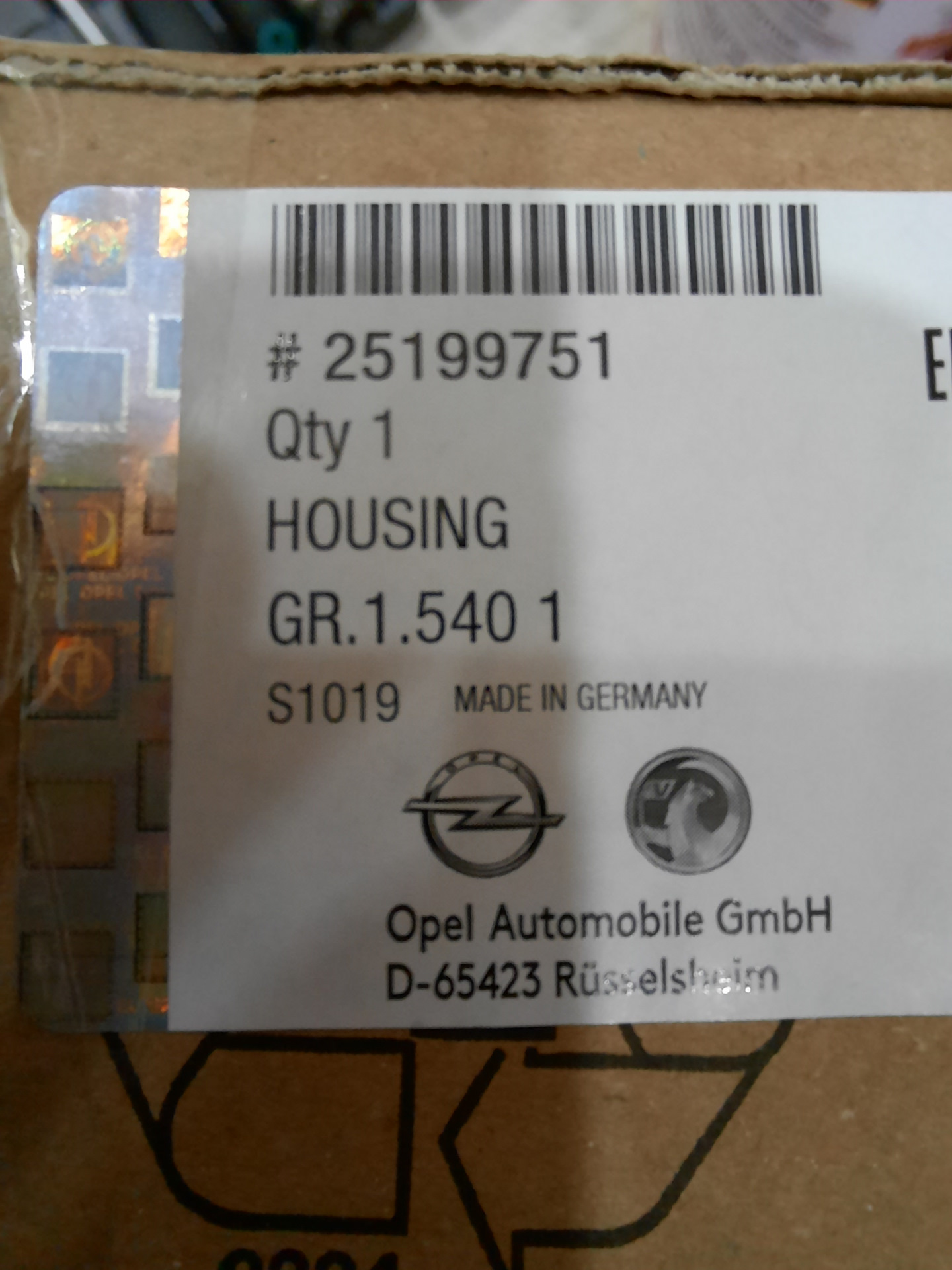

Все ляпы на упаковке показали что оригинал оригинал.а так только покажет пробег
Такие ляпы штампуют уже давно в китае и запчасти в китае делают оригинальные, просто главное не нарваться на подделку . Думаншь оригинал ? А нет подделка

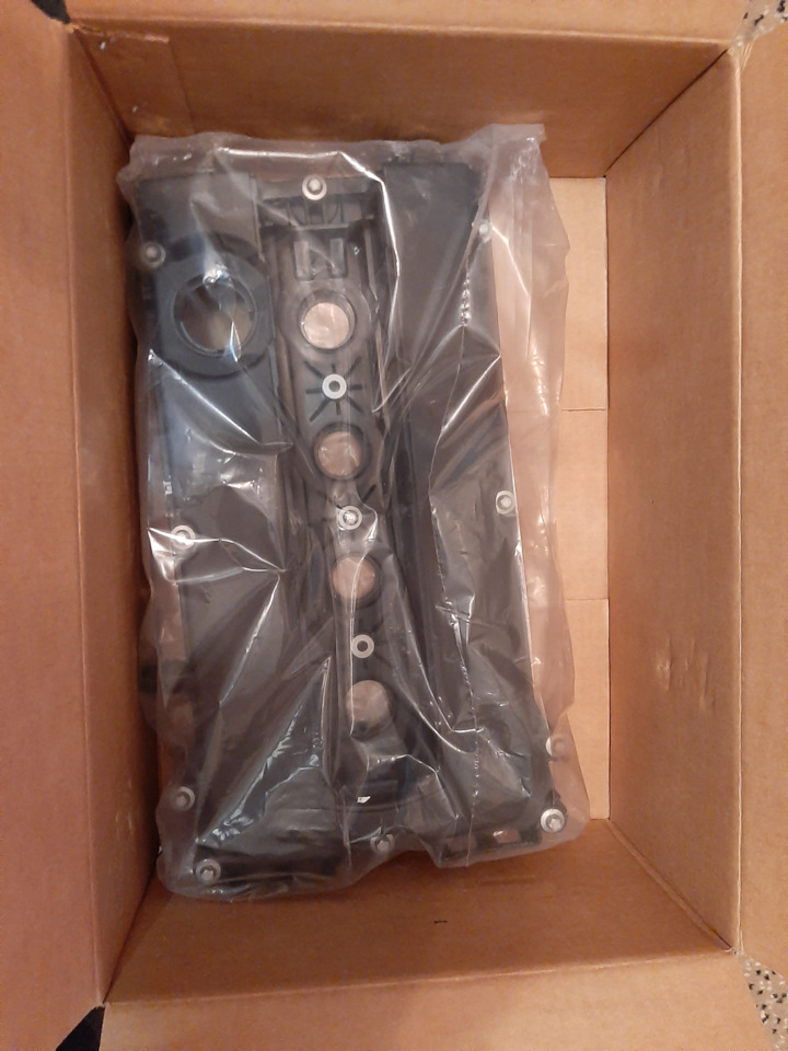

Yra313

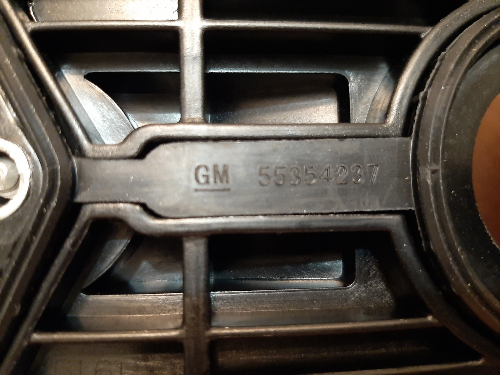

Крышка похожа на ориг
Болты если такие то ориг
Подделка галимая, галимая подделка и мембрана в ней конченая
Порвалась мембрана?
Нет другу заказывали крышку, мембрана ссала маслом в коллектор, из-за нее лег мотор . Она просто работала не правильно
Печально(((
Сам брал такую конченную кк в бж есть запись. Грёбаный емекс. И потом капиталка
Боль
