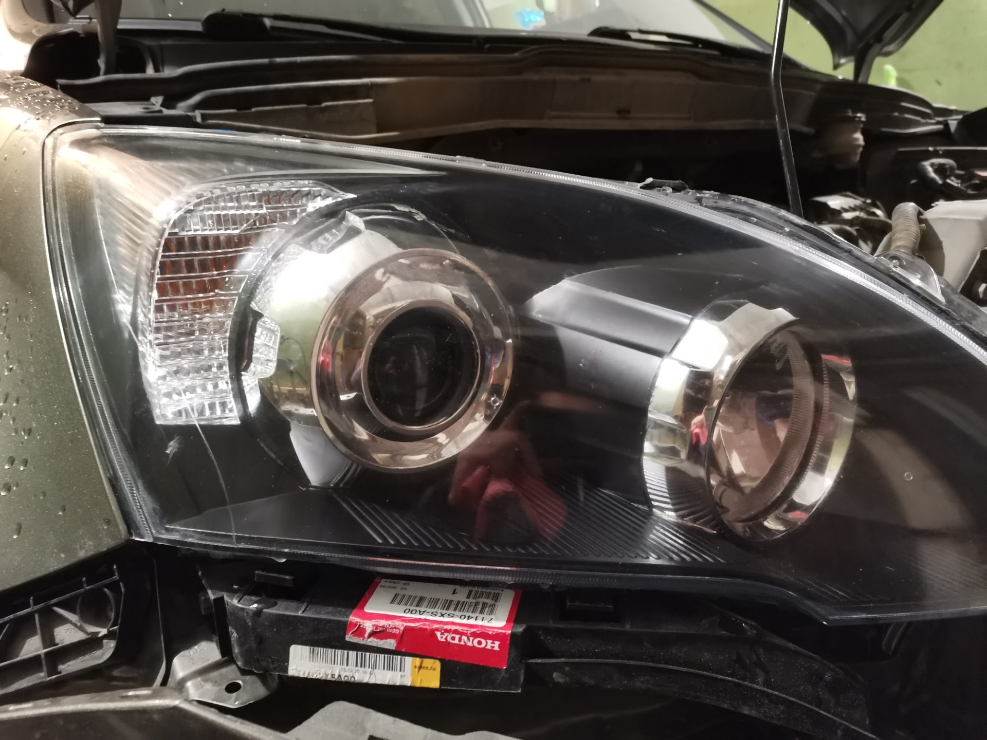

Как уже раньше писал, решил сам ставить линзы. Про раскрытие фар думаю нет смысла писать, тут уже все разжевано.

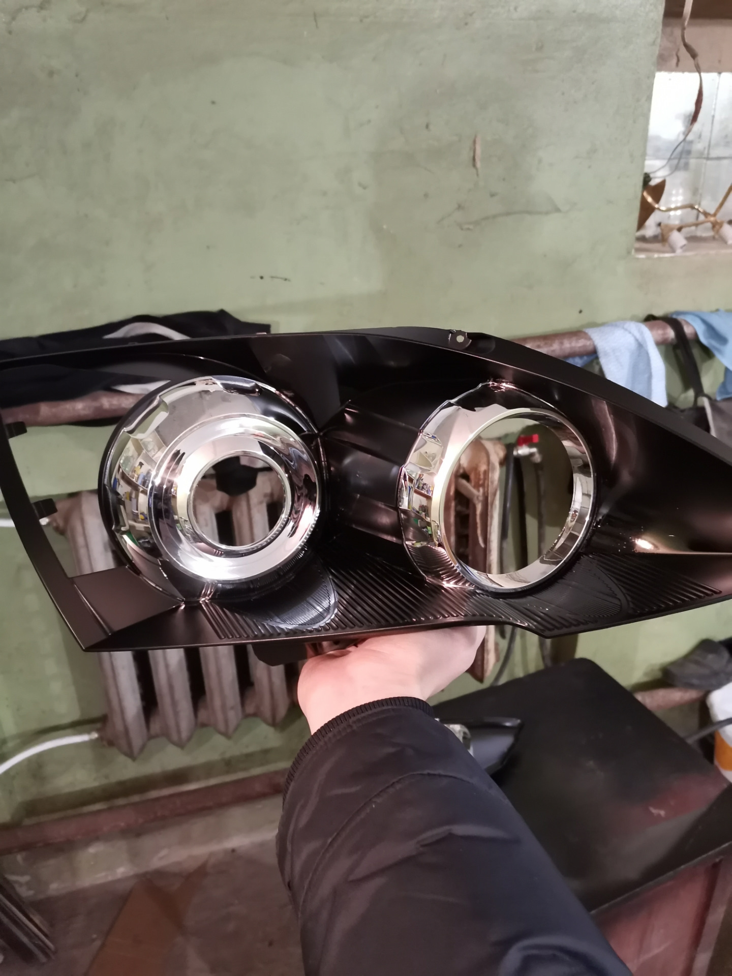

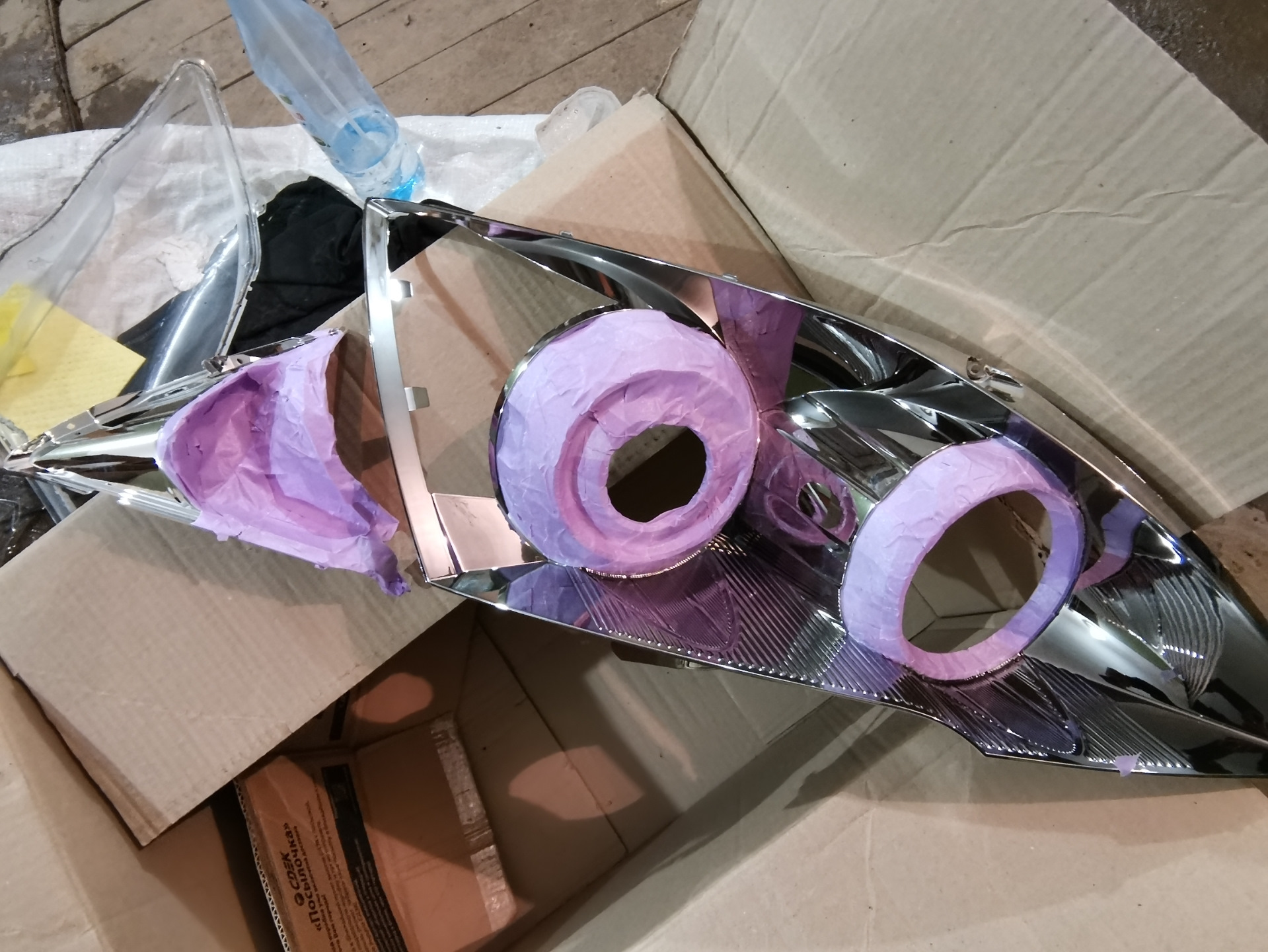

В первую очередь после вскрытия снял налёт со стёкол простым спиртом, оттирается все легко. Затем принялся за маски

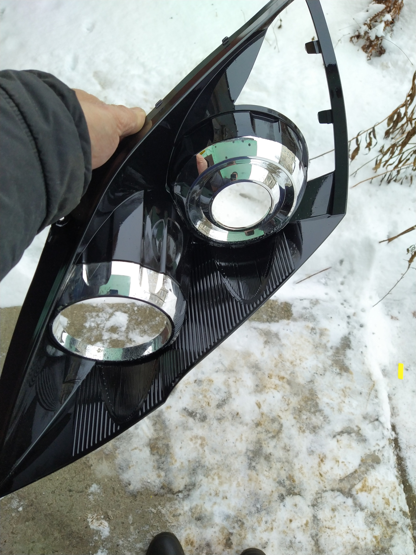

И покрасил при помощи праймера и матовой чёрной краски маски, предварительно заматовав 800ой хром.

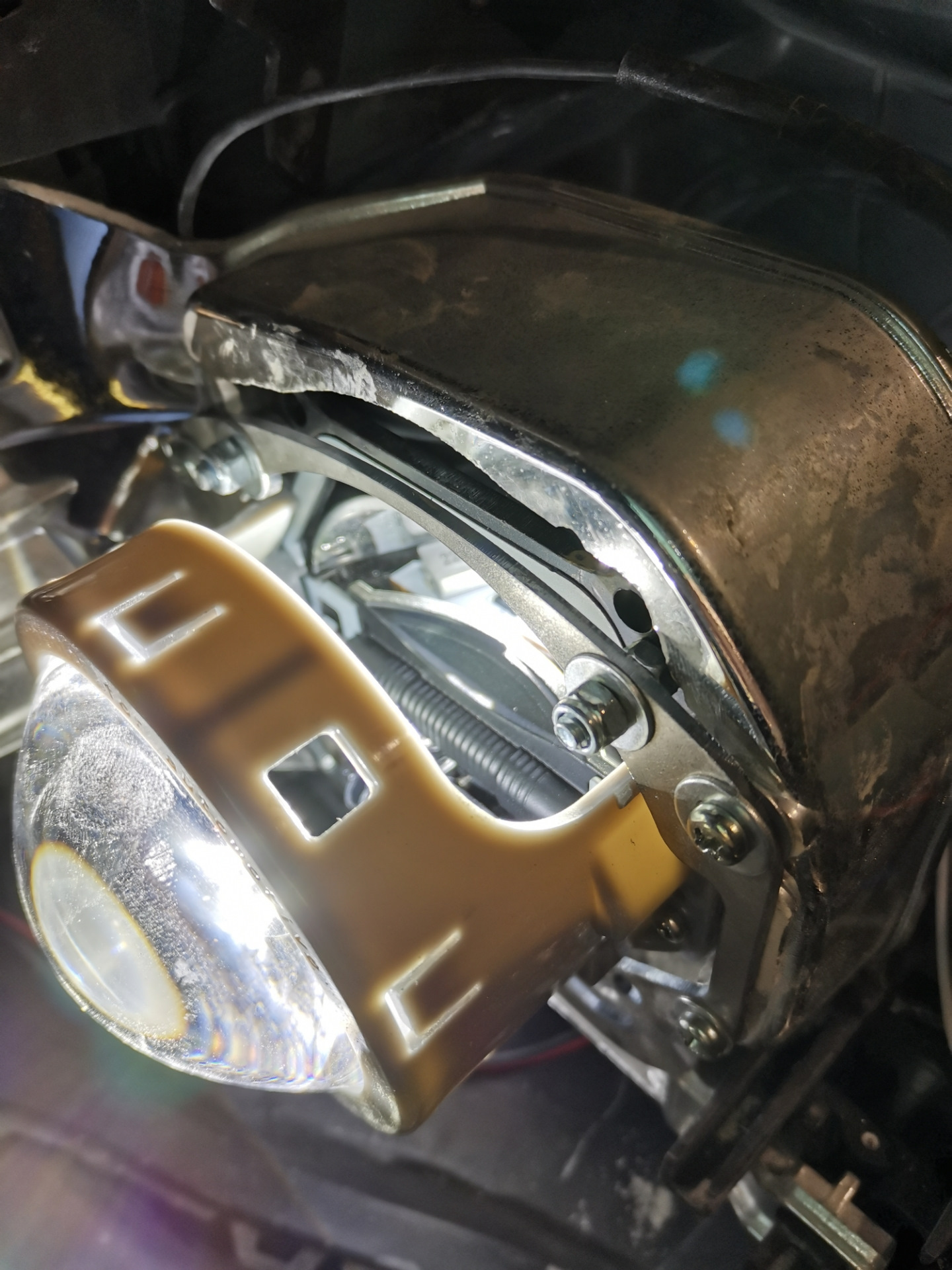

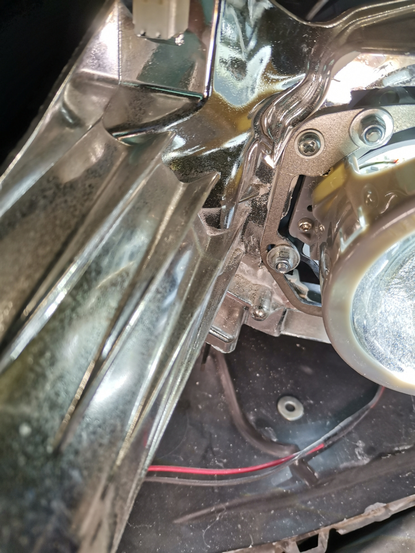

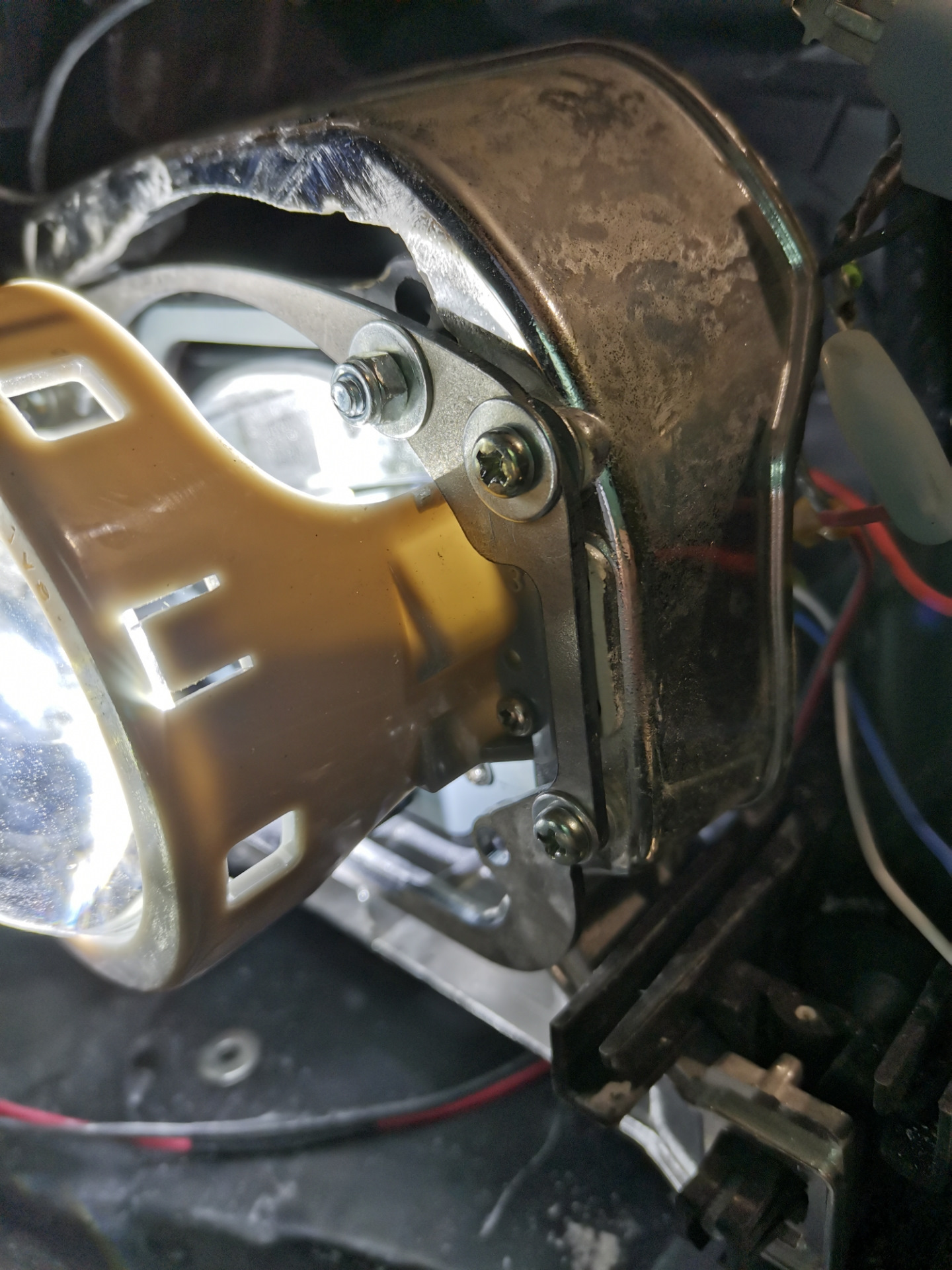

Дальше прикрутил линзы к переходным рамкам с обратной стороны через гайки (так как они оказались длинней заводских) и убрав все лишнее с каркаса фары вставил и прикрутил готовый модуль на три винта.
Ну и все это дело собрал обратно

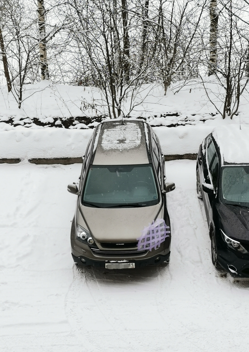

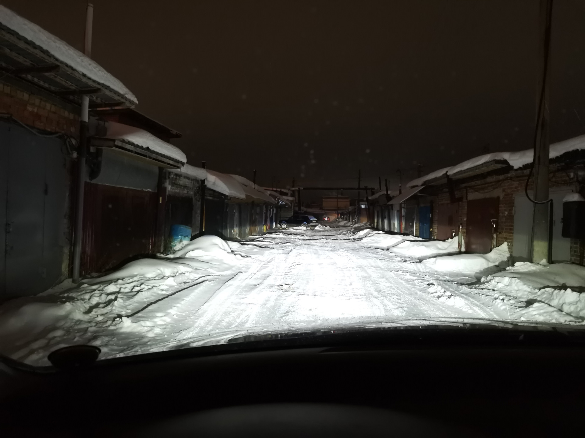

Делал в день по одной фаре, поэтому ездил так

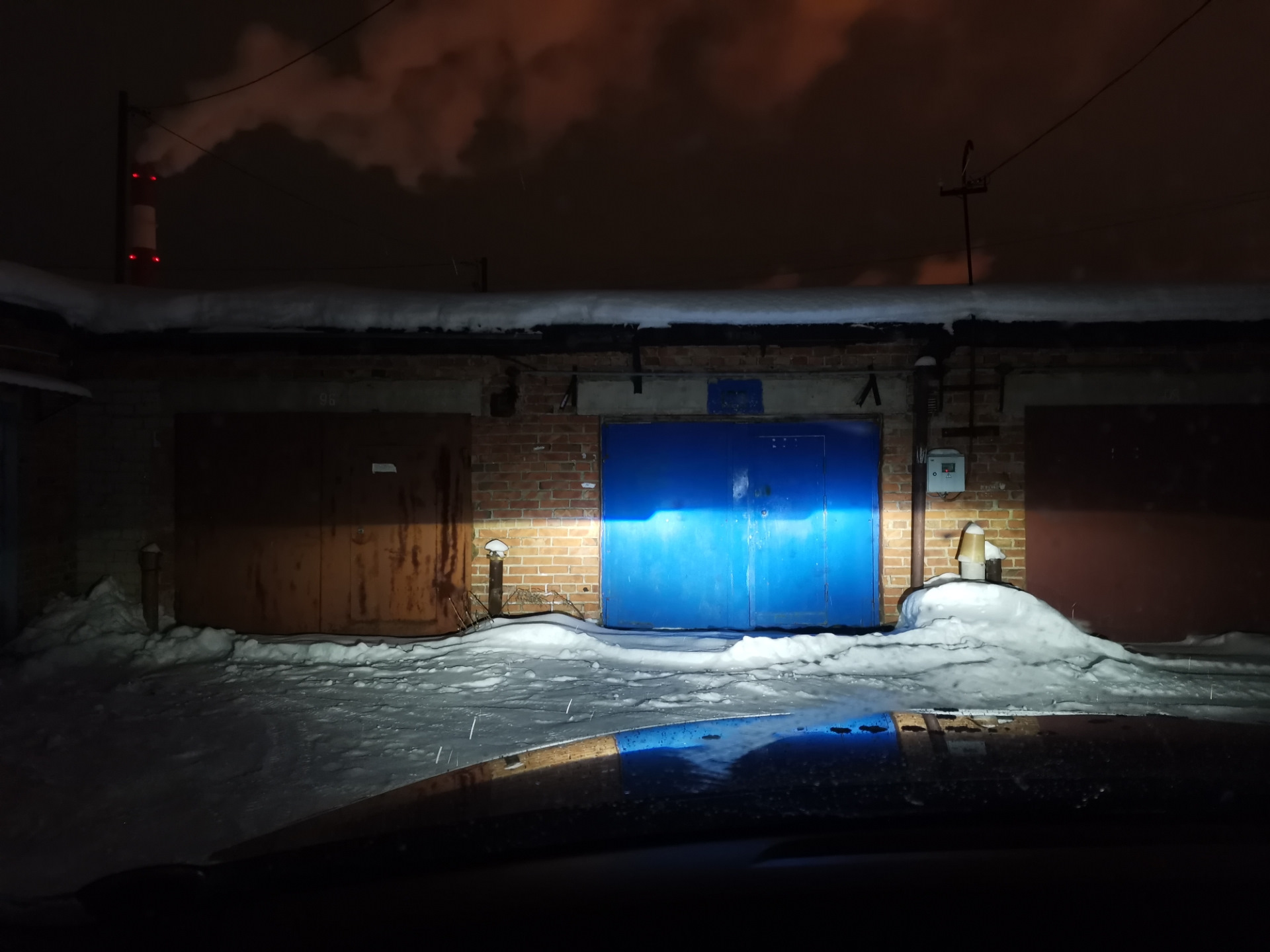

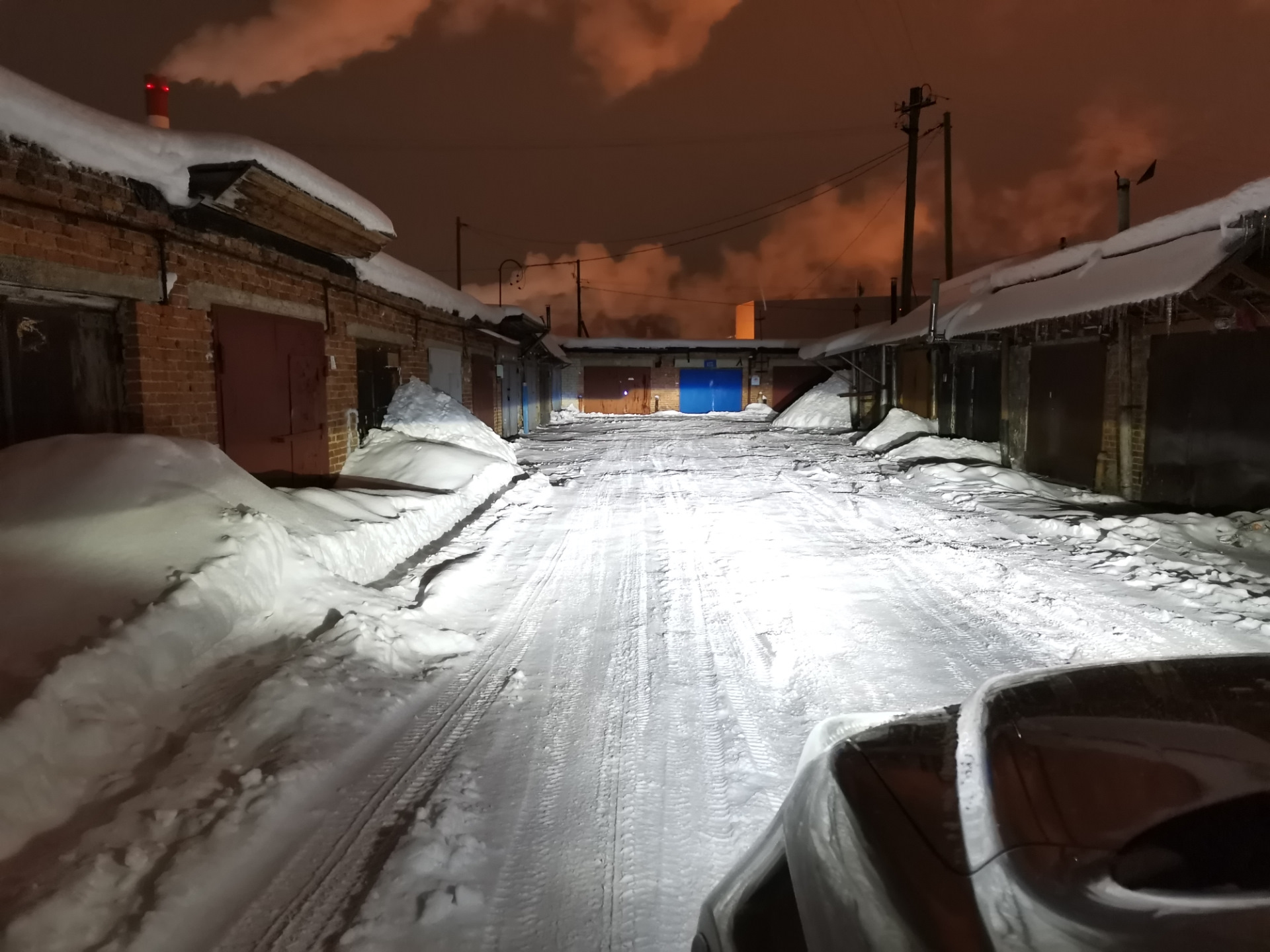

Ну и сам итог порадовал, гораздо лучше галогена

подскажи, а маска линзы круглая часть съемная или нет? просто видел продаются отдельно маски под линзу большего диаметра
Бывают отдельно продаются. На серванте это одно целое на всю фару
Добрый! Блин хорошая работа, подключение к модулю легко все получилось? у меня ксенон стоит, купил лед линзы тоже на замену
да легко, докупил контакты папа-мама и припаял выходам от линз.
Спасибо, буду делать, пора)))

Какие переходные рамки брал, у продовца что ты указал их там куча щюцелая, какие именно подходят нам?
Точно не помню, зайди в барахолку. Там как раз для хонды высветятся. Под линзу R3
Подскажи, а еще при разобранной фаре как ты линзы выставлял? болты крепящие линзу к маске на глаз просто закрутил?
перед снятием старой линзы отметил на стене положение галки, и уже потом новую линзу выставлял по отметкам.

"Ну и вид из кабины"
Еще бы попробовать вид из кабины встречной машины. Может не понравиться.

Тоже маски так покрасил, только в глянец.
Чем заклеил то что не красил? Малярным скотчем?
Круто вышло
Да, но надо очень окуратно снимать, хром от старости сходит со скотчем
У тебя не слез? Мне говорили что изначально хром нежный очень пальцем можно оттереть
Пару точек отошло, но не критично

На последних фотках ближний? Если да свет отличный.
На всех фото просто ближний
