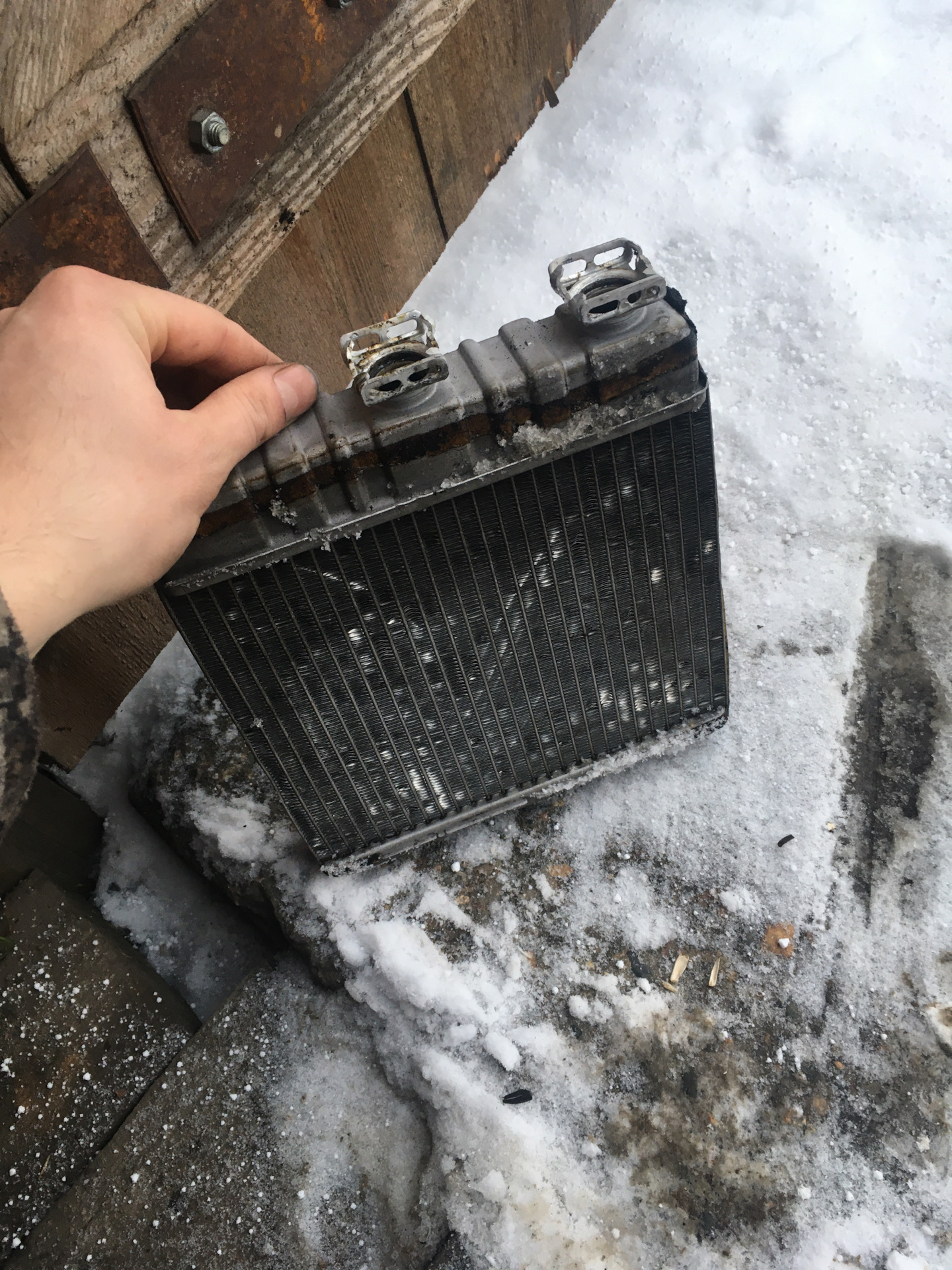

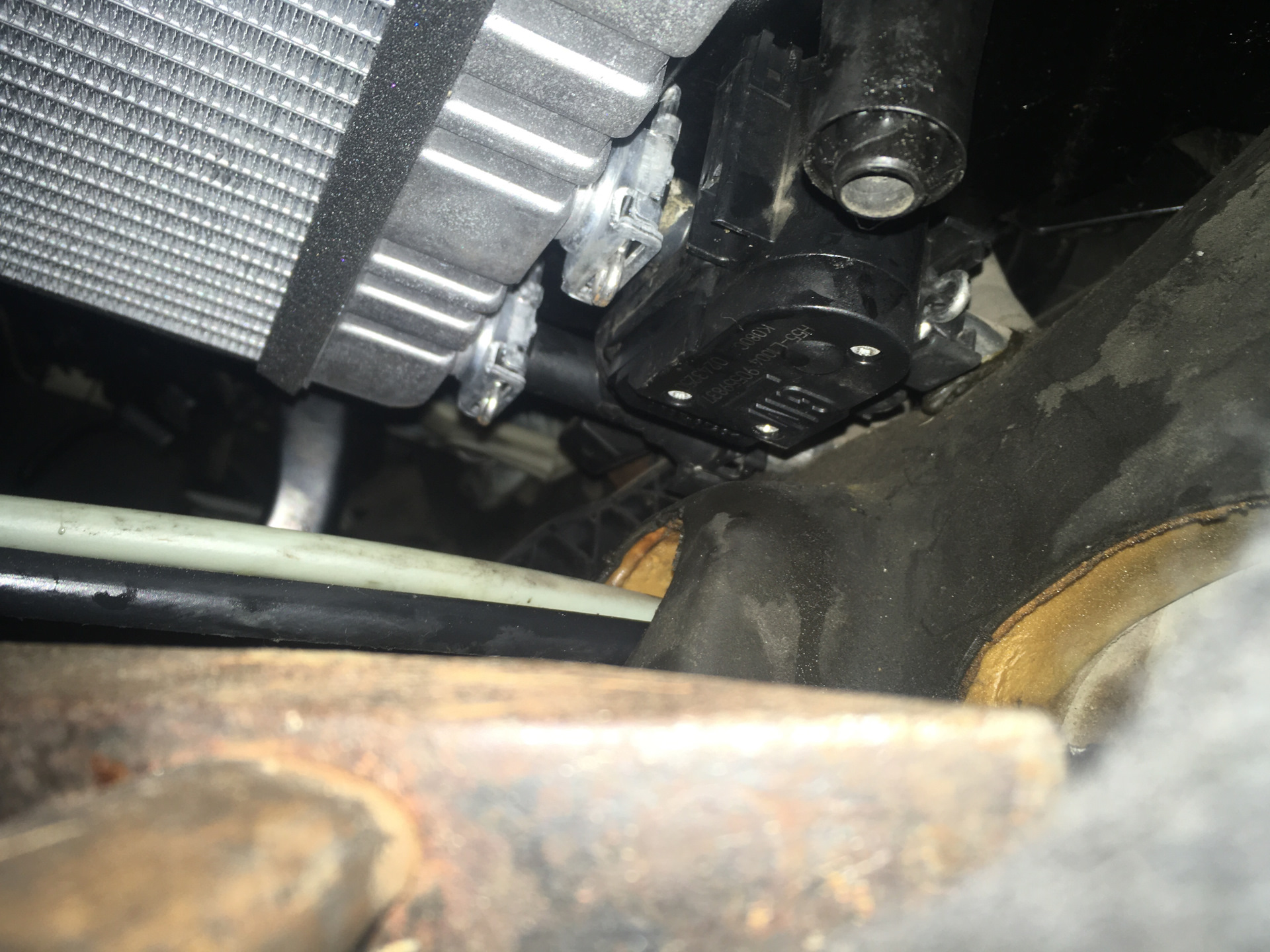

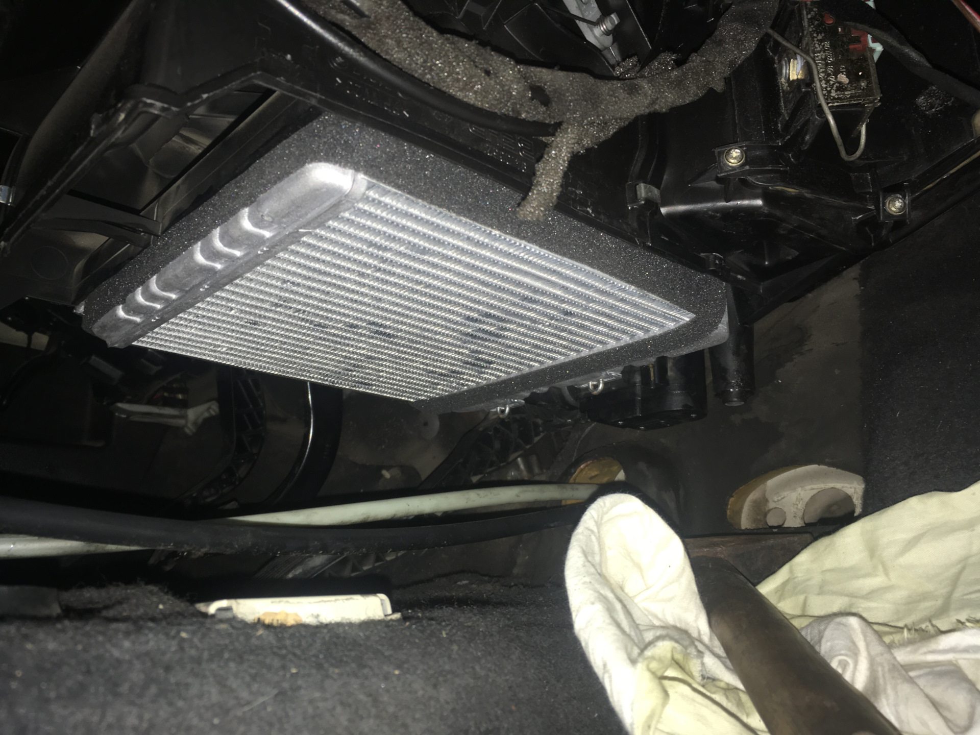

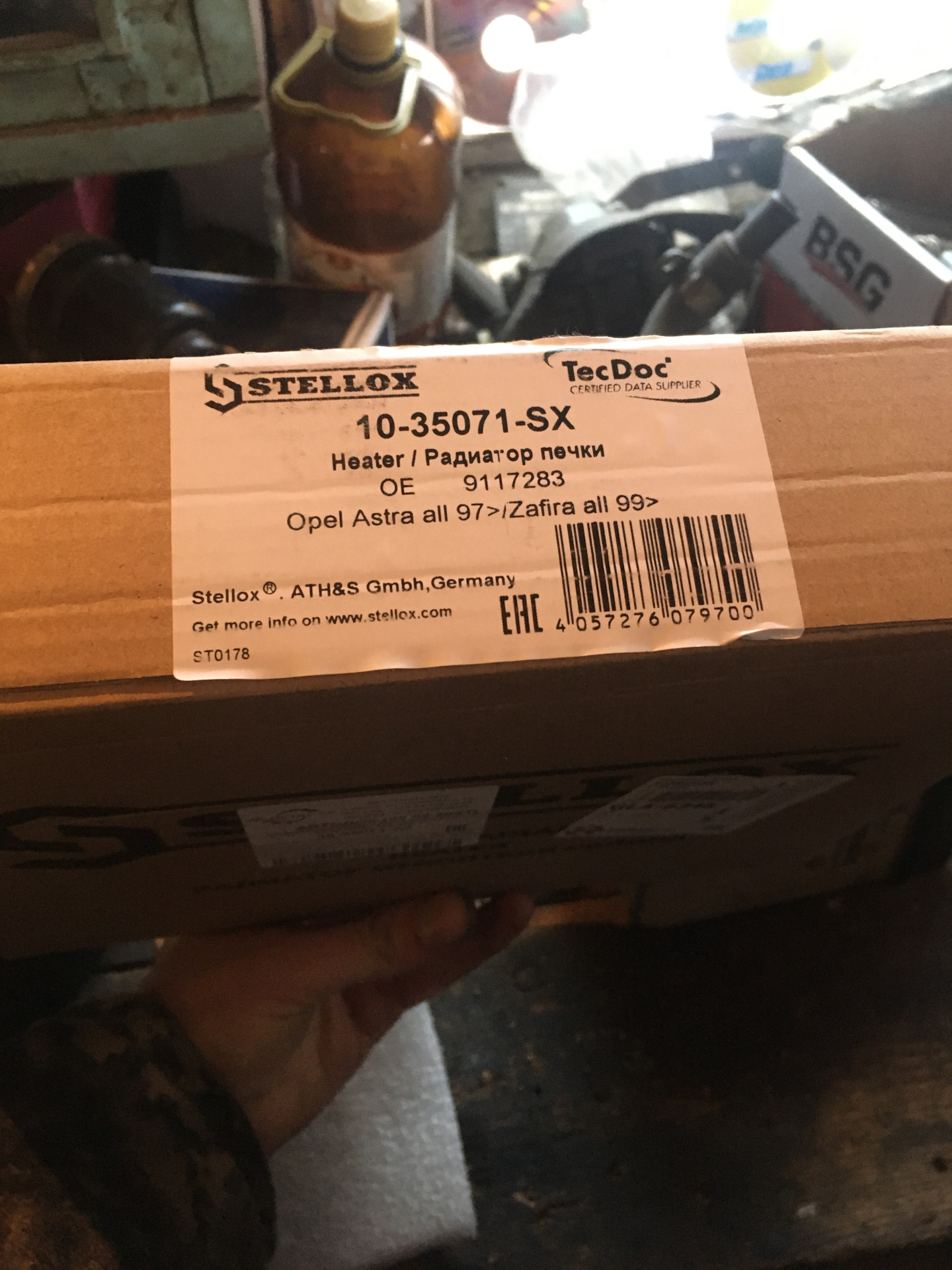

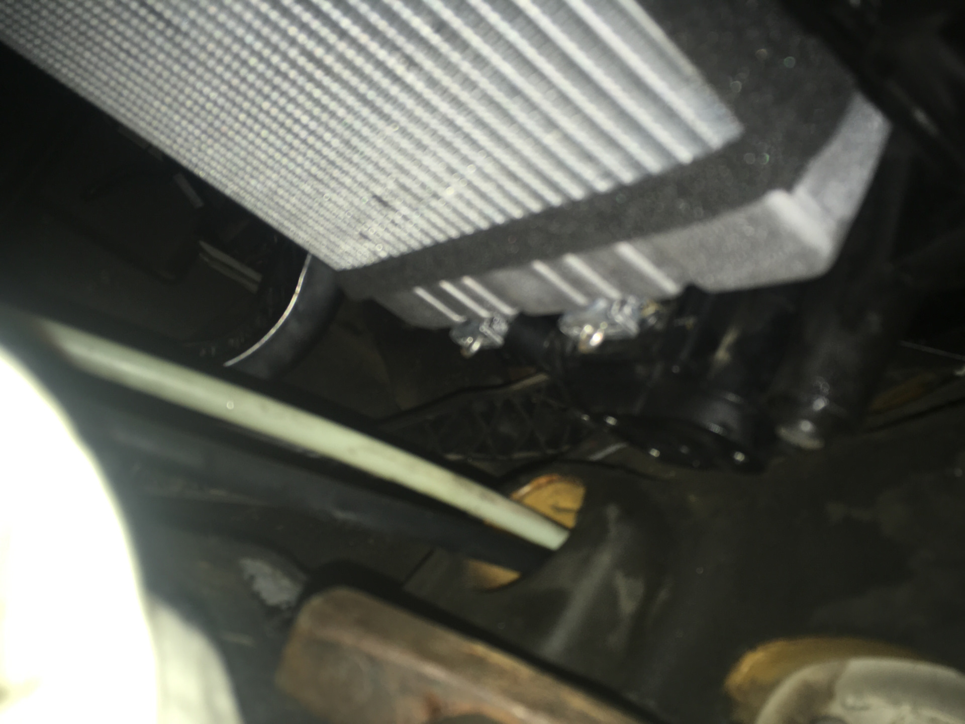

Сегодня решил попробовать заменить радиатор печки, до этого месяц назад разбирал, менял уплотнительные кольца на радиаторе, так как они пропускали антифриз, радиатор был забит, его промывал лимонной кислотой, но все равно он плохо продувался, поездив месяц все таки надумал поменять
Сейчас по трассе опробовал, разница колоссальная при -4 градусах, в машине была жара, воздух дует горячий…

Как себя чувствует сейчас радиатор стэлокс?

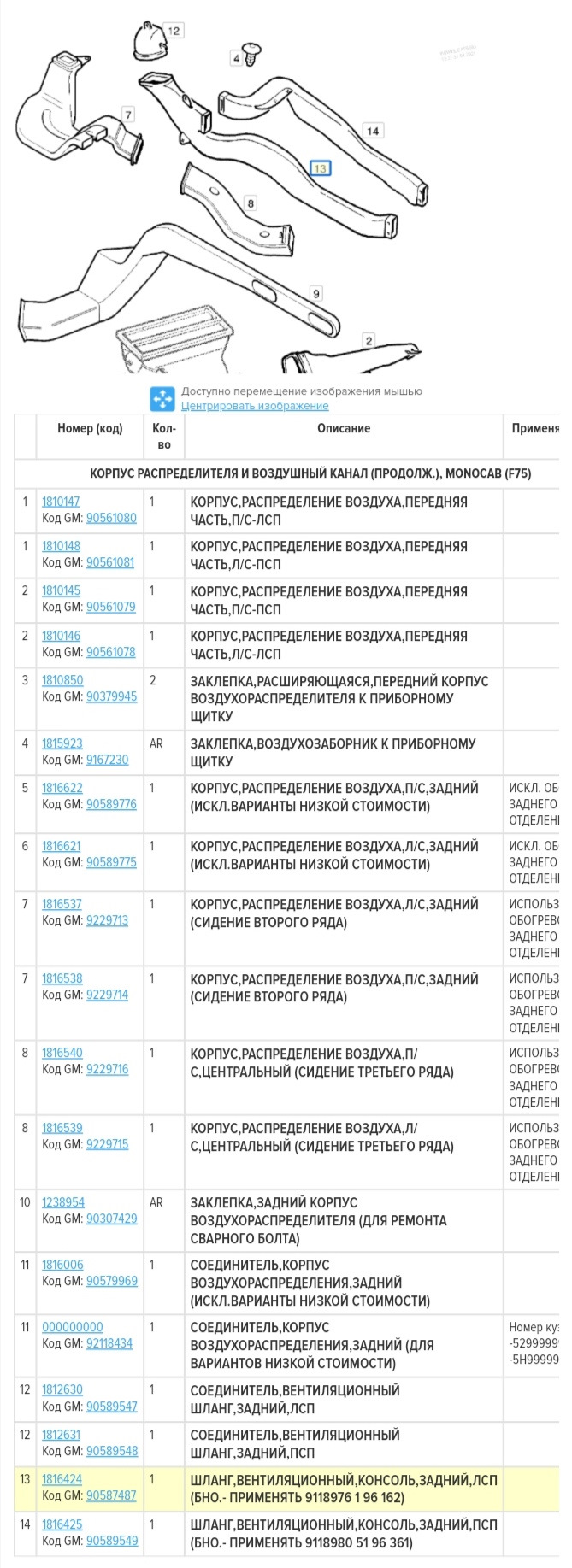

www.ilcats.ru/opel/
Вводи свой vin и смотри номера запчастей. А на exist.ru можешь глядеть что есть в продаже и примерные цены.

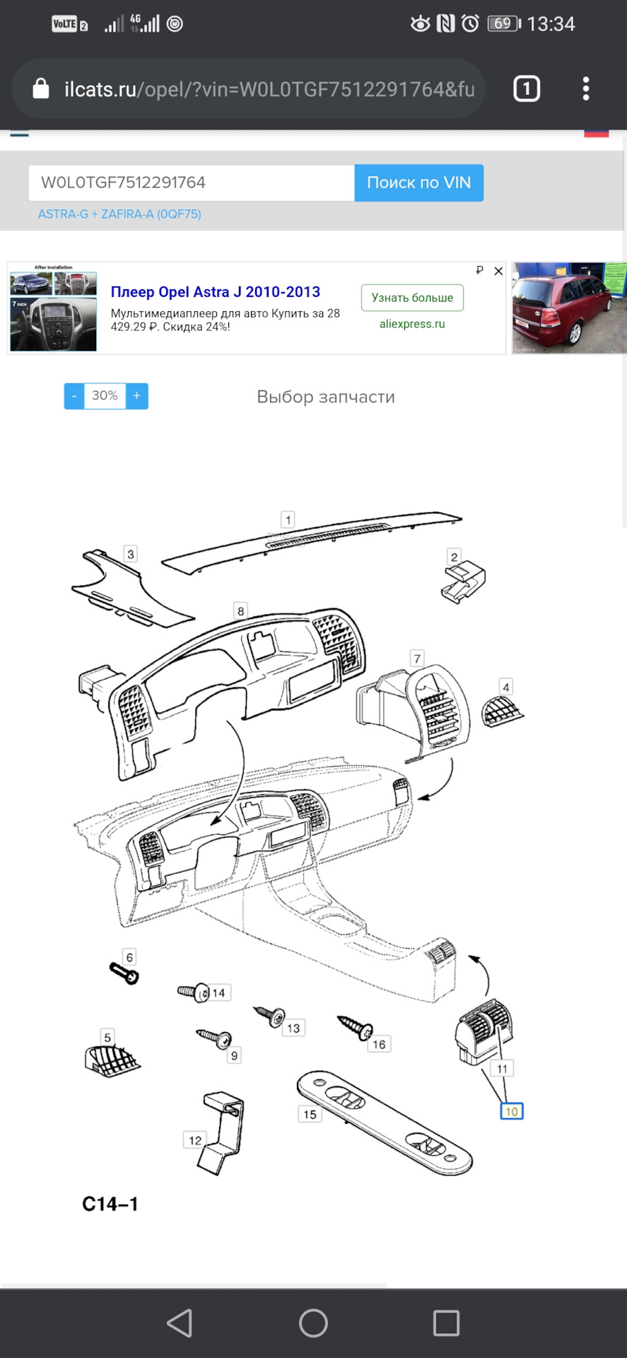

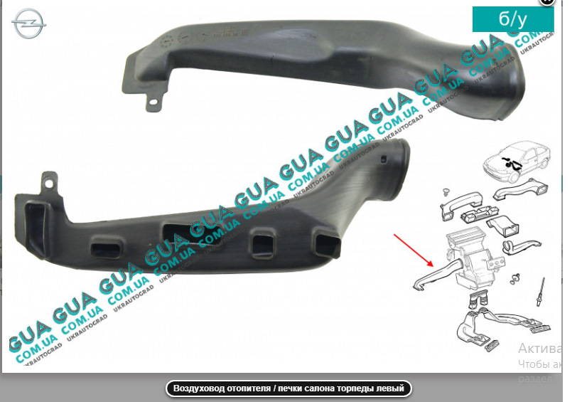

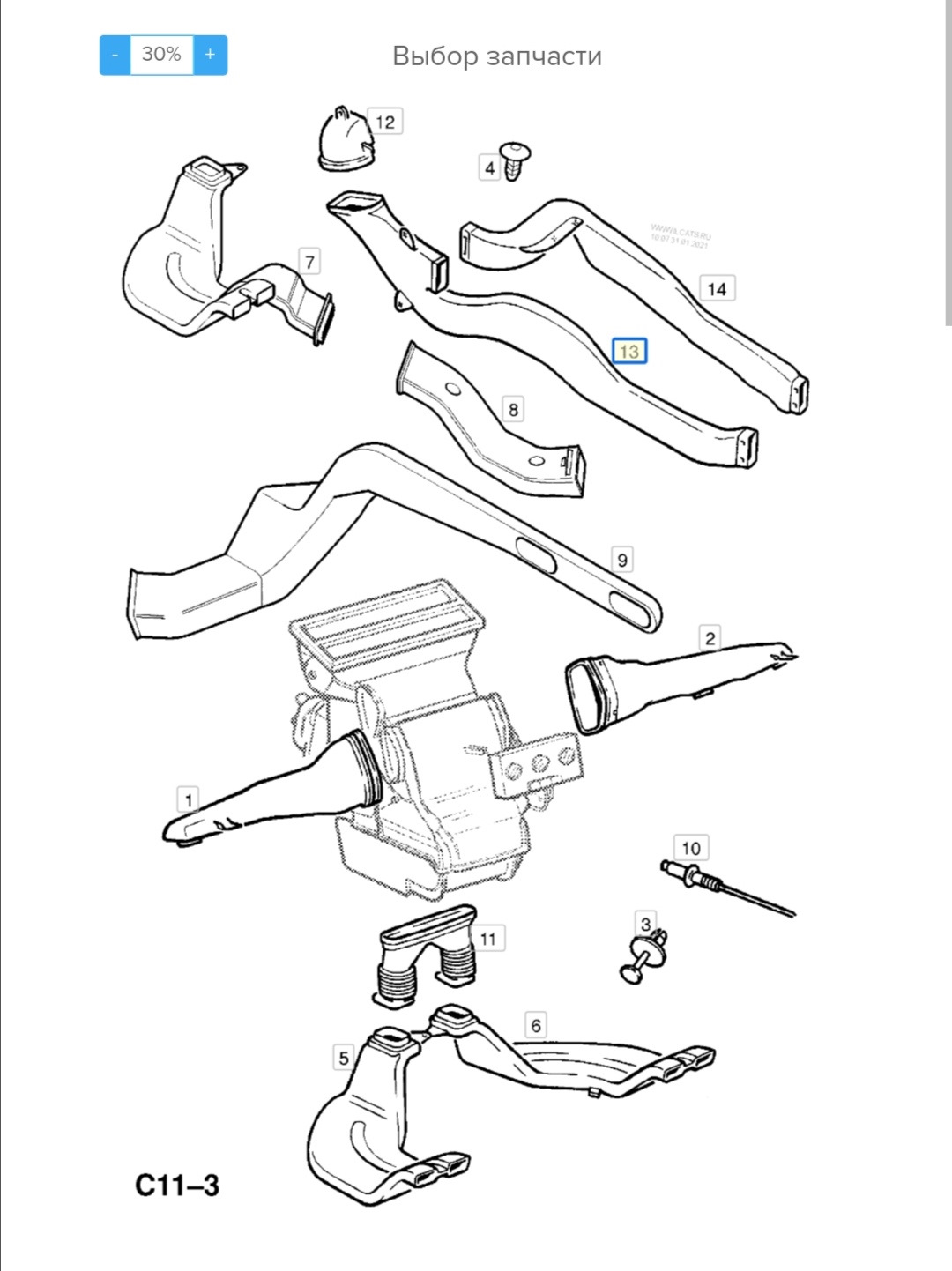

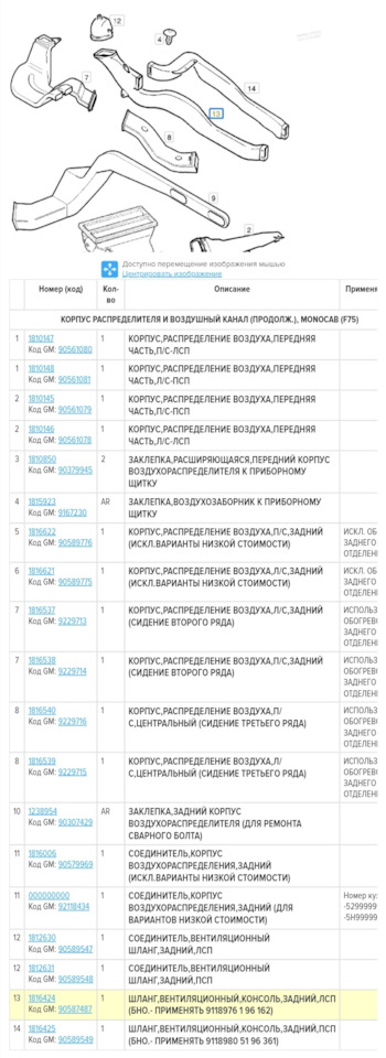

Воздуховоды внутри тоннеля. Смотрите, может они у вас есть. На рисунке 13 и 14.
Нету таких, можно их артикул, если есть
Могу посмотреть, но в продаже их не будет. Только на разборках. Сам искал №1 под ноги водителя. Тоже не было. Обошёлся в 1200₽ с доставкой из другого региона. Ещё как вариант 3d-принтер, но нужен образец.

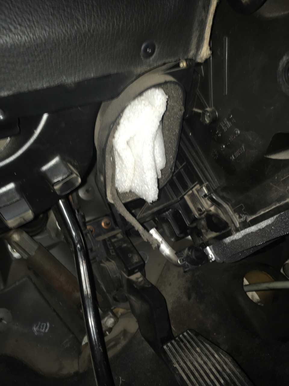

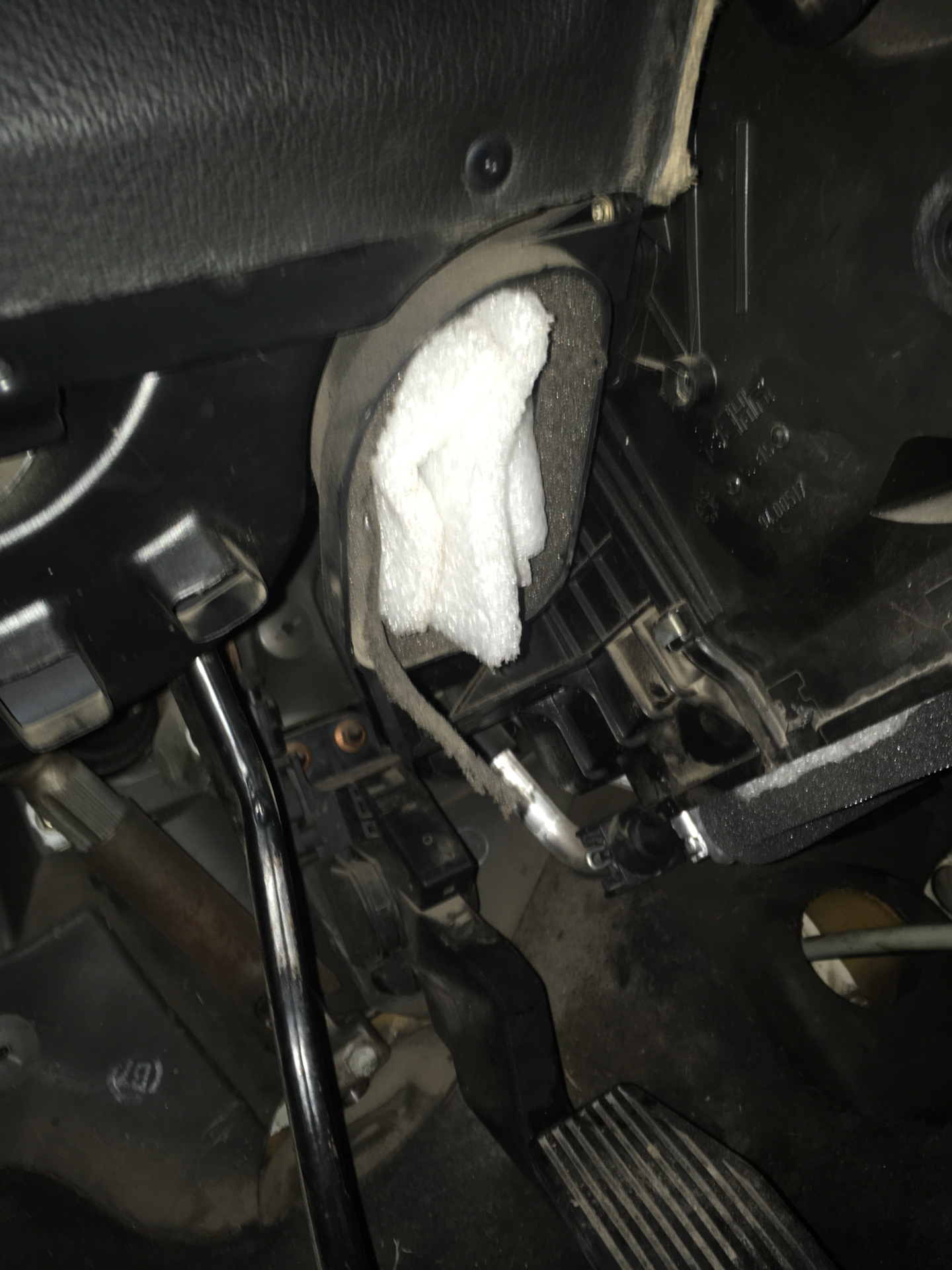

Приветствую, у меня такая же проблема, нет нижнего воздуховода со стороны водителя. Его реально через низ поставить или надо разбирать панель?
Да. Реально через низ. Снимал и ставил, когда на педаль сцепления выключатель круиза ставил.
Понял, спасибо. Воздуховод как на рисунке ставили или с переходником?
Как на рисунке.
Я так понимаю к ним ещё один подсоединяется, на выход к дефлекторам
Он вроде заодно с дефлектором. Точно не помню.

Извиняюсь за может глупый вопрос, а торпеду надо снимать чтоб его вытащить?
Только центральную консоль и тоннель до заднего ряда.
