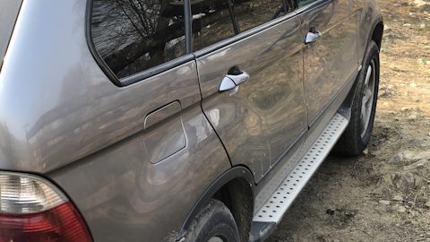

Пів року назад появився гул позаду машини. В сервісі погазував на підйомнику приговорили задній редуктор.
Але гул був не критичний тому їздив так. Коли появилась вібраці від якої скрипіла пластмаса прийшов час міняти редуктор. На розборці взяв редуктор і поїхав на сервіс. Замінили редуктор залили свіже масло. Тепер насолоджуюсь тишиною і комфортом)
Заміна заднього редуктора
Цена вопроса: 11 500 грн
Пробег: 291 769 км
