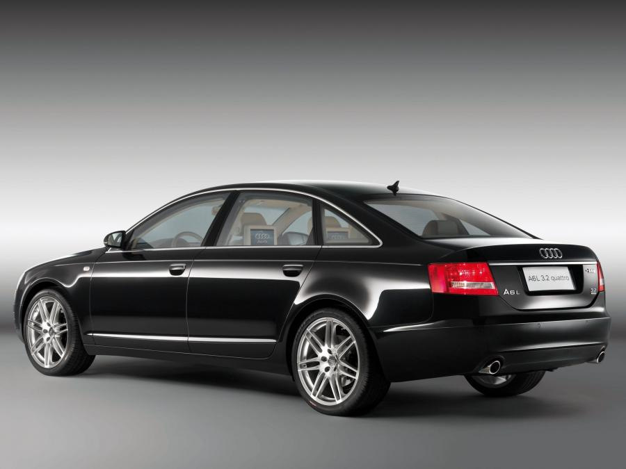

Задние фонари на седане стали совершенно другой формы и стали диодными. Хромовый молдинг переехал в нижнюю часть бампера.

Задний бампер тоже другой и у дизеля трубы выходят ровно, в то время как в доресте на дизелях идут вниз.

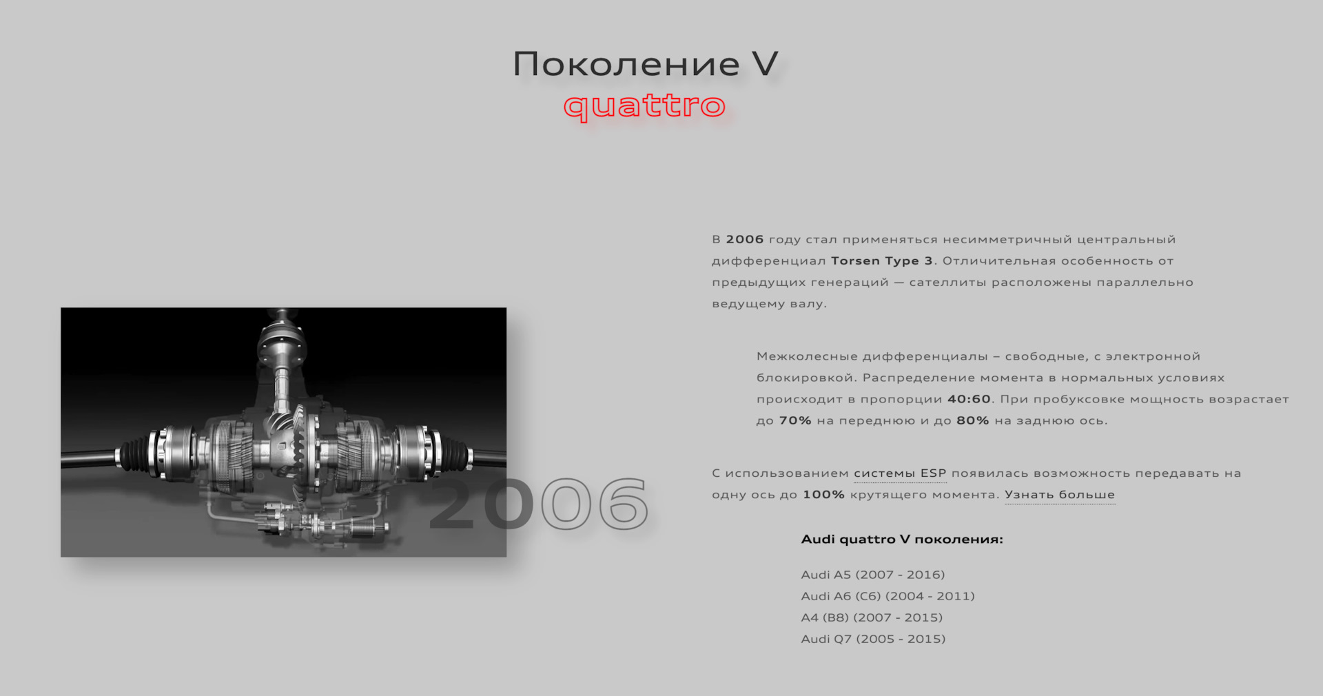

Торсен
Audi внедрила новую систему Quattro. Теперь он основан на системе Torsen T-3, которая имеет разделение передних и задних колес 40/60. При необходимости, она может передавать до 100% мощности на задние колеса и 80% мощности на передние колеса. Он уменьшил недостаточную поворачиваемость и улучшил управляемость, что сделало вождение более приятным и энергичным по сравнению с моделями до рестайлинга.
По скольку в комментариях возникло много споров и в интеренте информация разница, а людям хочется верить, что у них в дорестах торсен 50/50 то выкладываю пруфы:
Новый торсен идет с кодом детали: 409755(до 2009 года номер 409751). Деталь торсена с этим кодом идет также в кузовах C7 в которых уже везде идет новый торсен T3. Эта часть торсена ставится в C6 исключительно начиная с 2009 года, но в A4 и Q7 она ставилась раньше. Поэтому во всех авто Audi C6 ДО 2009 года стоит старый торсен 50/50 и английские/немецкие источники оказались правы, а в русскоязычных сплошные ошибки и дизинформация. Далее можете сами смотреть пруфы и собирать информацию. Но лучше просто прокатитесь на рестайле C6 и сами убедитесь в иной управляемости.
При нажатии газа в повороте дорестайл начинает скользить 4 колесами и происходит снос, на рестайле четко закидывается зад и позволяет нормально пройти поворот.

А про ТОРСЕН ты пахоже очень ошибаешься. 40/60 и в С6
50 на 50 в доресте и это официальная инфа.
Едет только она как rwd больше. Ну давай пруфы тогда
drivetribe.com/p/history-…id=S5GKkFZ3TlOzA6og0jSyuw
Audi implemented a new Quattro system. It was now based on the Torsen T-3 system which now had a 40/60 front/rear split which, if neccessary, could send up to 100% of the power to the rear wheels and 80% of the power to the front wheels. It reduced understeer and improved the handling balance for a more pleasant and spirited driving experience over pre-facelift models.
Я для тебя переведу. Audi внедрила новую систему Quattro. Теперь он был основан на системе Torsen T-3, которая теперь имела разделение передних и задних колес 40/60, которое, при необходимости, могло передавать до 100% мощности на задние колеса и 80% мощности на передние колеса. . Он уменьшил недостаточную поворачиваемость и улучшил управляемость, что сделало вождение более приятным и энергичным по сравнению с моделями до рестайлинга.
Ну всё так. Я ж говорю что 60/40 С6 кузов а не 50/50
50 на 50 в дорестайле Audi C6. У дорестайла стоит Quattro 4(T2) поколение, 5 поколение(T3) кватро пошло с 2006 года на Audi Q7 и B7.
В 4 поколении кватро: 50:50 и возможность перебросить до 80% на одну из осей, в 5 поколении 40:60 и возможность на зад перебросить 100% момента.
"Also updated for 2009 is the Quattro all-wheel drive setup, which is already found on the 2008 Audi A5 and 2009 Audi A4. This new system features a 40/60 front-to-rear torque split and offers a more balanced feel, reducing the understeer that comes from 50/50 AWD platforms.[12]"
Я катался на доресте 4 года. Сейчас на ресте и разница чувствуется и достаточно сильно. Дорестайловая ехала как Audi, рестайловая едет как BMW.
Ну в доресте 2008 года стоит 60/40 что не так)))) я думаю хватит эти буквы обсуждать. Главное что не вариатор 😂
Странная информация, Т3 с 2006 года появились на 6HP-19. А Кушки и Шестерки самыми первыми их получили.
А вот и пруфы
adbbox.com/audi-concept/quattro/
Всё верно.
