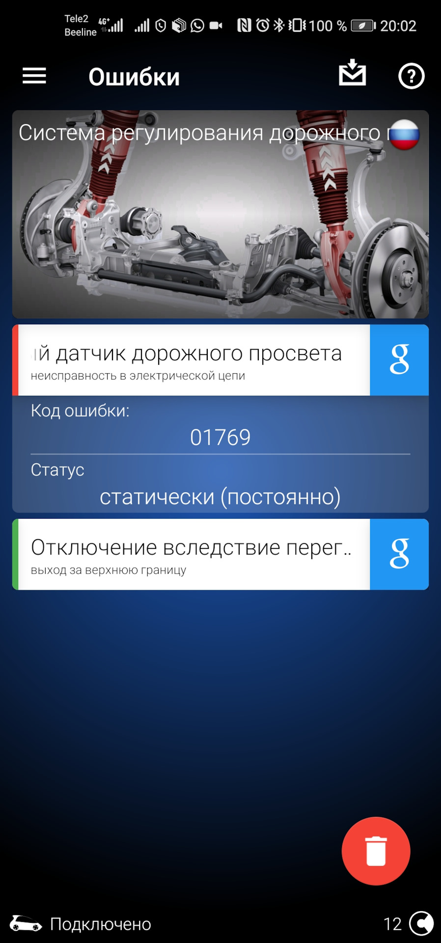

Как началась зима, стал замечать, очень жёсткая подвеска в режиме комфорт. Зима у меня R18, резина 255.55. Реально, чувствую каждый выступ на дороге, каждую кочку, каждую яму. Вчера заменил датчик просвета передний правый.

По проводке скажу, что обычно проблемы в районе фишки датчика.
Я когда купил свою было очень жёстко… Перебрал стойки датчиков кузова и норм. Калибровка обязательна! И проверь машину на скорость спуска уровня подвески если вниз идёт очень медленно то у тебя что то с клапанами ( возможно замерз конденсат)

Датчик заменили, а ошибка висит по обрыву цепи. Нужно проводку смотреть.
Проверяйте провода в разъеме.
01769 — Передний правый датчик дорожного просвета(G289)

Надо смотреть ошибки по пневме, если есть ошибки то она автоматически в самом жестком режиме работает.
Есть одна.

Датчик новый, а проблема осталась.
Может проблема в аашем обрыве датчика, вот машина правильно и не работает.
У меня так было замесал, даже если ошибка висит то жестковато, сотру, почищу и мягенько становится
Устраните все проблемы для начала и удалите ошибки
Да эта ошибка даже не удаляется. Буду искать, может правда из-за неё. Но когда её не было, было так же.
Проверь проводку до датчика
Ок. Завтра погоню.

До замены датчика, подвеска в автомат ставилась, в аварию я так полагаю. Было жёстко, думал из-за датчика, вчера заменил, думал, все, нет проблемы. В аварию не ставится, но ошибка пока висит. Жёстко, как будто упавшая.
