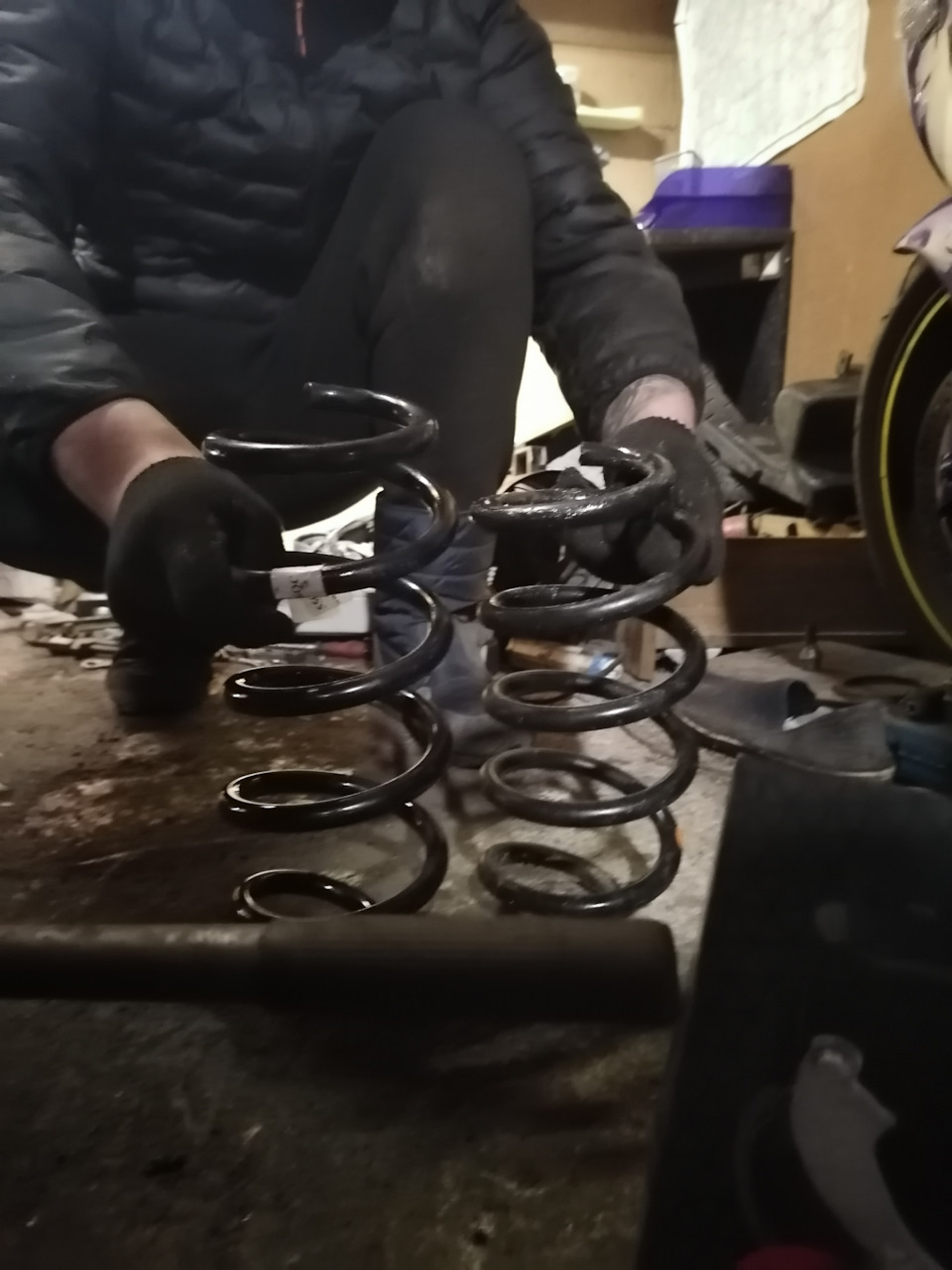

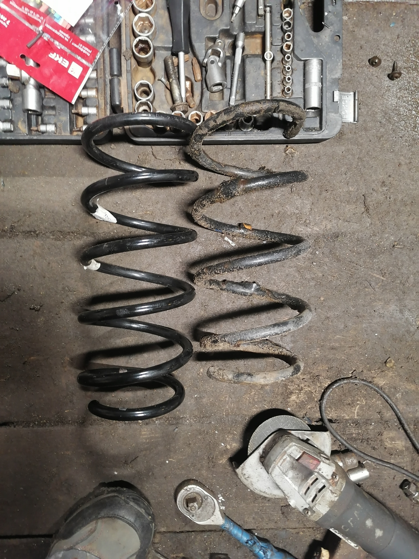

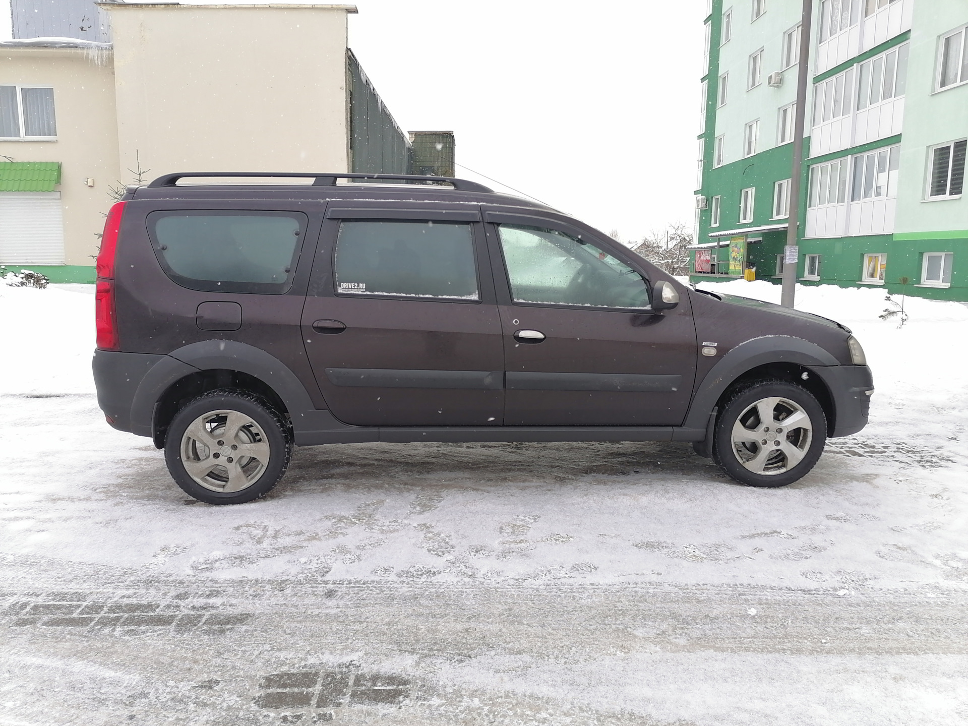

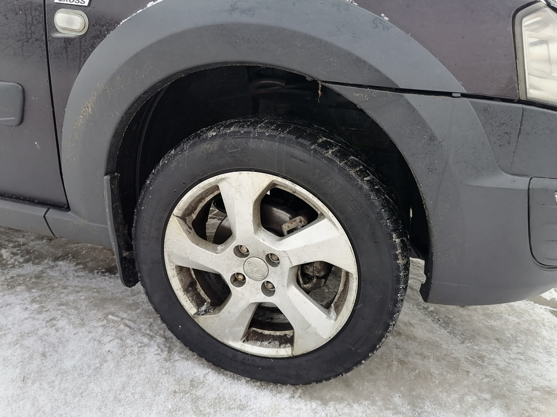

Просела машина, началась качка, появился крен.
Было решено поменять пружины и поставить проставки.
Я сейчас как джип.
Высоко сижу долеко глежу.
Заодно поменял задние колодки и все пружинки.
Кстати колодки изнасились в ноль за 200к. Км
Троса оставили старые родные.
Обязательно покупайте рем комплект тормозов.
Всем удачи на дорогах.
Извините фото особо не делал.

Поставил задние пружины Фобос Крос усиленные . Амортизаторы не справляются на отбой. Так у всех или просто амортизаторам время? (Аморт. Монро, родные с завода)
Наверное аморты умерли
Всё нормально, поездил, подсели немного, получилось так как я хотел
Самое последнее фото ОГОНЬ! Фобос передние от 1.6 ларгус усиленные нужно ставить и на пруток натягивать шланг пластмассовый, а сзади пружины фобос усиленные ларгус кросс и было бы все тоже самое и без проставок. И да ослабь рычаги и балку, а то порвет, она у тебя маленько под опустится
По пружинам так и брал, а за совет спасибо

(На задние нет кросс они одни идут) На задние есть кросс усиленные от Фобос вот артикул 55043
Сейчас отправлю пусть ищут спасибо. Дружище огромное а то вчера только стал переделывать.
Сразу подумай про удлинитель штока если у тебя обычный ларгус, если кросс то я думаю длинны штока должно хватить приобретай сразу пластмассовый шланг натягивай на один виток снизу и сверху на перед и зад нужно три шланга вот артикул
Я на перед натинул резиновый шланг аморты в круг купил кросс
Шланг зря быстро продавиться и все ! Силиконовый тоже не гадится лучше резинового но все таки продавливается со временем, а этот если ты обратил внимания пластмассовый очень крепок! С переди у меня уже год не продавился, на зад я натянул только в прошедший выходной
Siroga-71
На задние думаю не стоит шланг ?
Натягивай будет маленько мягчее и еще плюс 5мм высоты, и на резинке пружина лучше центруется со шлангом
Спасибо попробую
100руб стоит такой шланг, один метр. Только одного не хватит нужно брать два! и натягивать посложней грей обязательно феном и маж литолом пружину и в шланг напихни лишнее соберешь

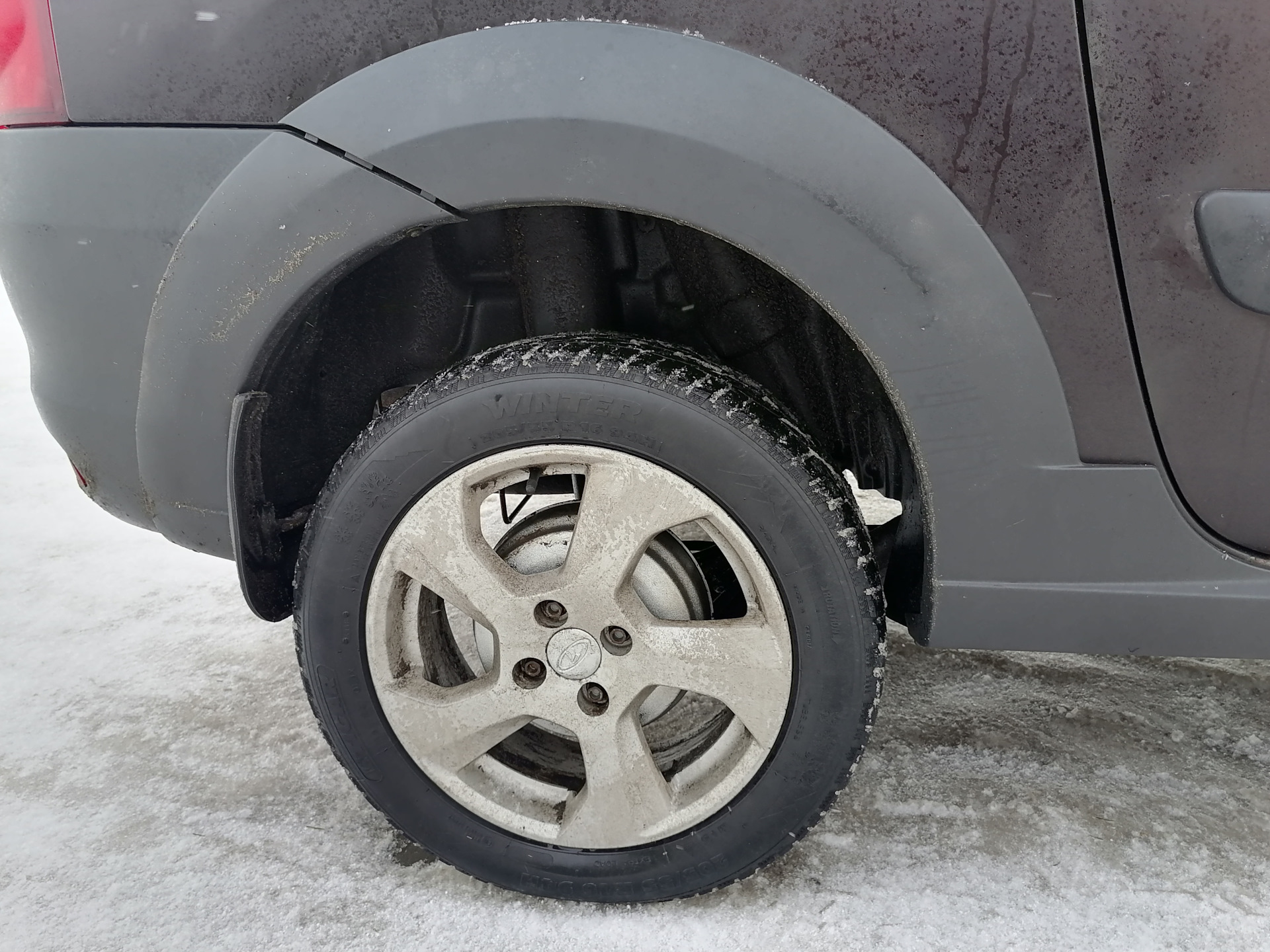

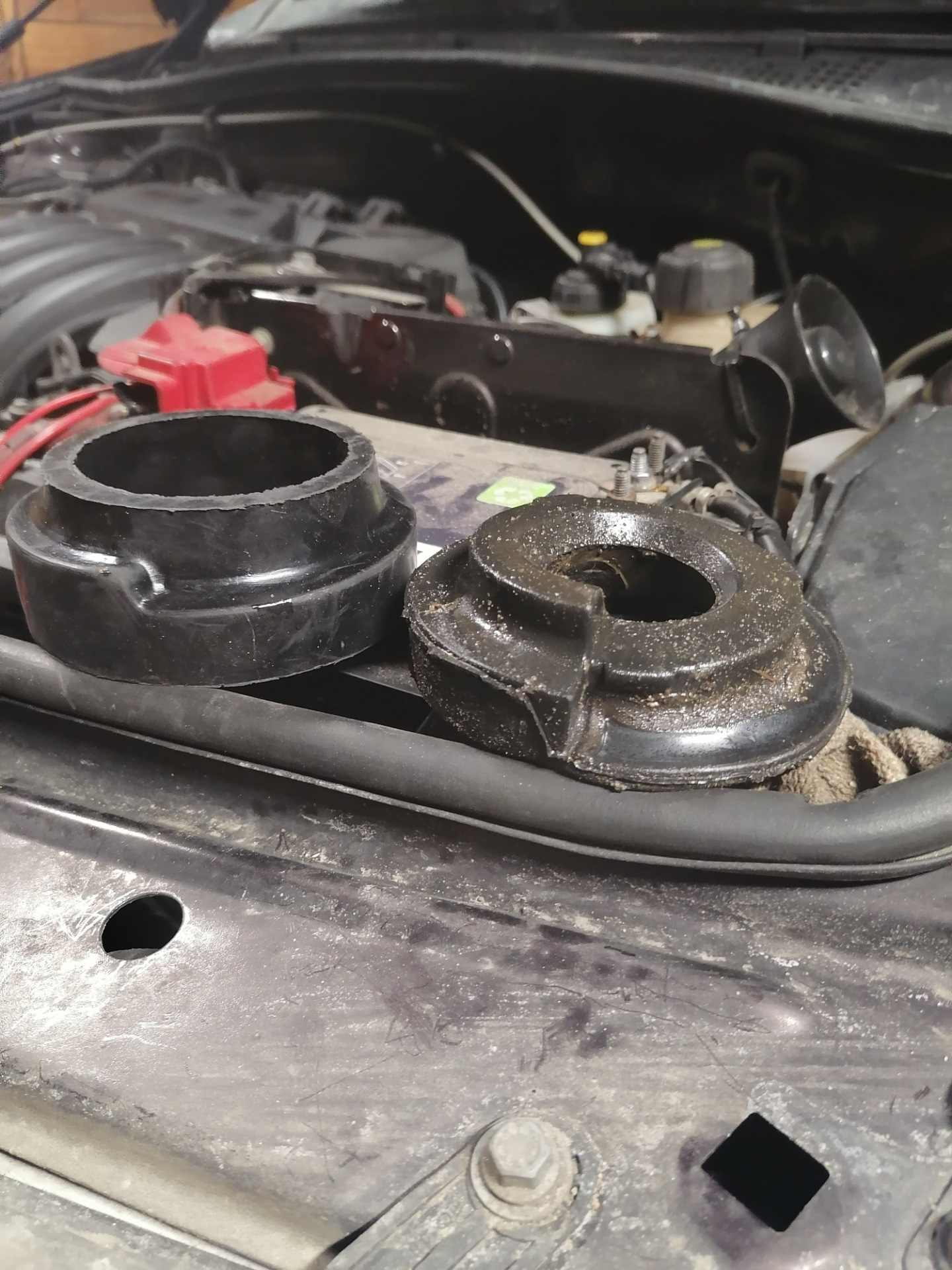

Так заменя была передних пружин с установкой проставок? Или это задание пружину с проставками? Почему тогда на упаковке Фобос передние? Блин что то не пойму, просто проставки сбивают с толку.
Менял и задние и передние, проставки и там и там
На перед между тарелкой и пружиной проставки установил, круто. А я на передние стойки лифт комплект установил, а на задние такие же проставки но по толще повыше короче

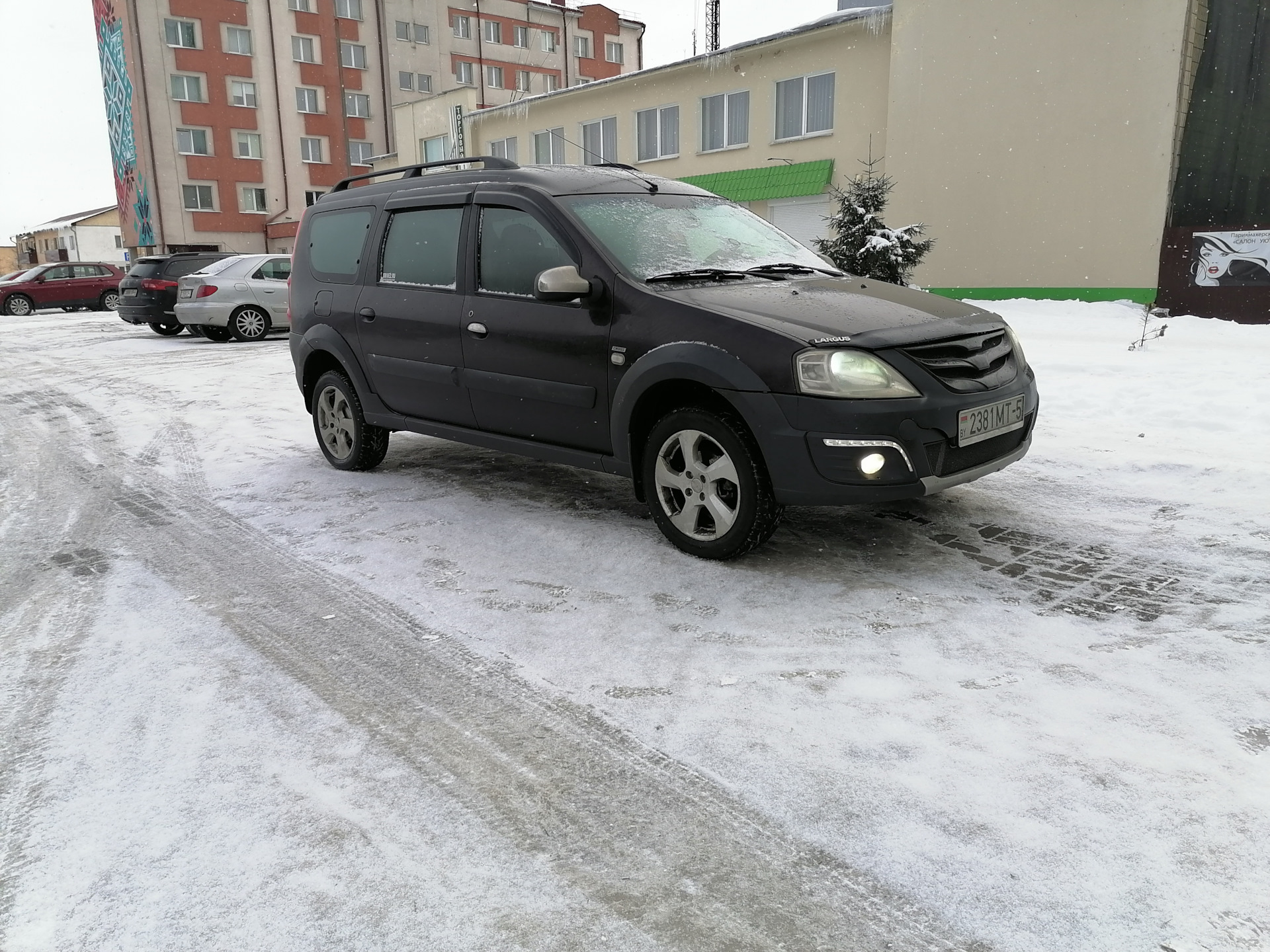

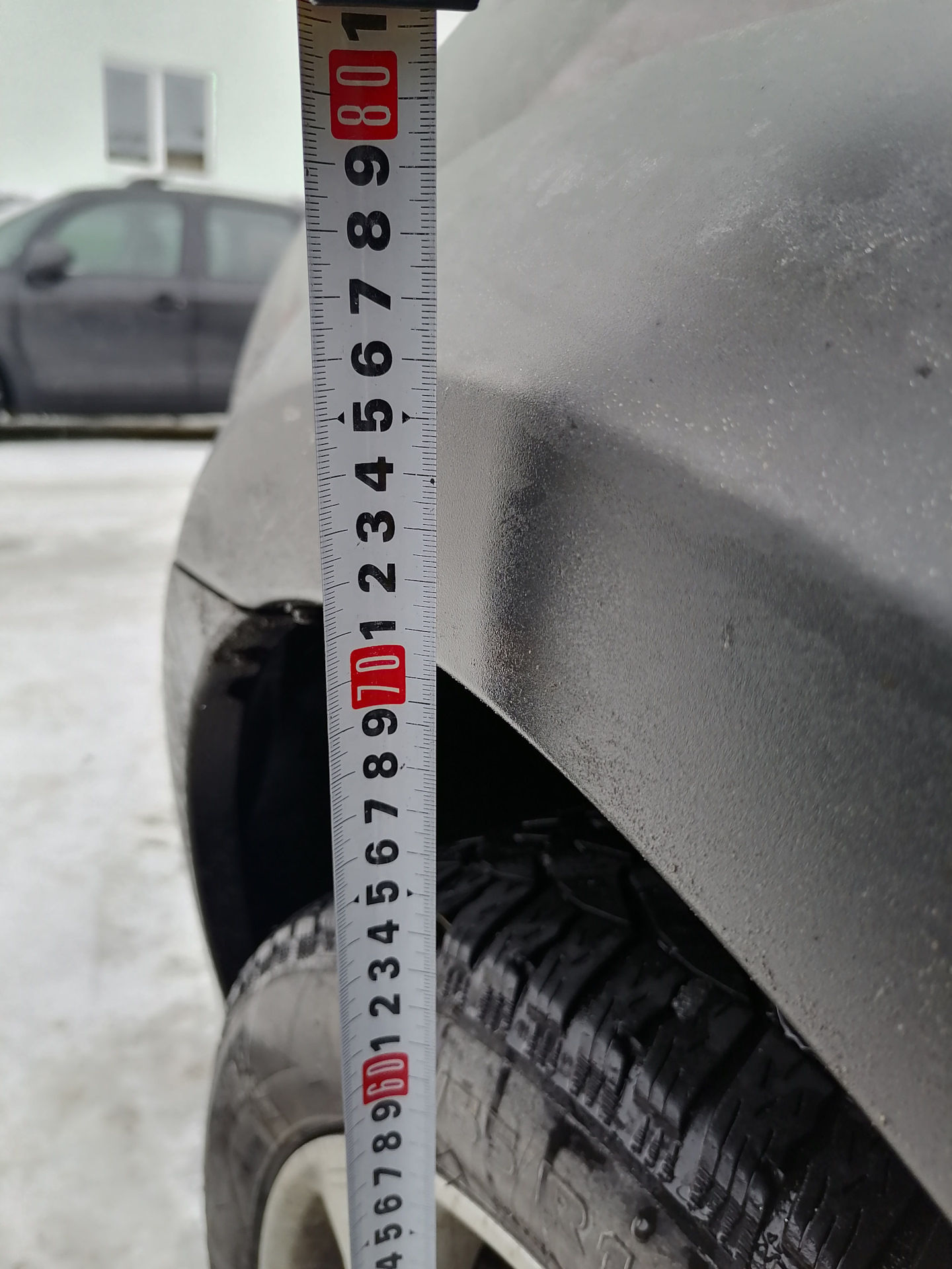

Зачем проставки? И так на 1 виток больше. Интересно на посадку посмотреть.
Пойду на улицу, сделаю фото.
Но за рулём как на джипе, мне очень понравилось и подвеска нормально работает.
На трассе показалось что она тише стала
prorok25
Смотрим фото, добавил
Ну на мой взгляд слишком высоко, а там на вкус и цвет.
