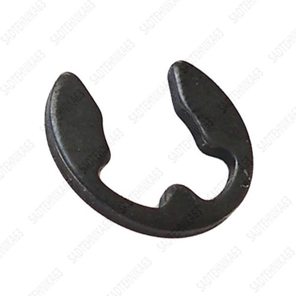

Снял язычок замка и вовсе не запираю крышку. Потеплеет — установлю обратно. Или я чего-то не понял?
Я спросил бенз не воруют?
А-а. Нет, не воруют. Машина ночует в гараже у дома, а на работе — охраняемая стоянка на территории предприятия.
Gigses
А как ты его снял?
На оси стопорная шайба же есть. Типа той, что на картинке:
Ааа, я просто не смотрел. Спасибо

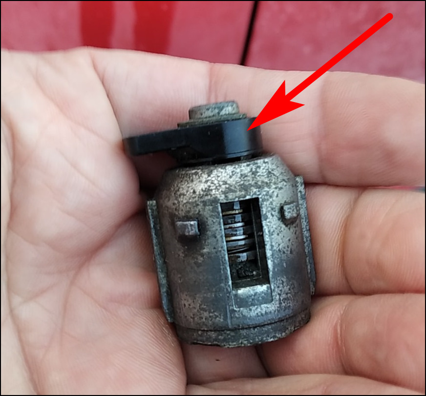

По хорошему замок лучше полностью разобрать, почистить, собрать и смазать, главное порядок пластин не нарушить
Ну дааа, нарушив порядок и всё
Так разложить можно же и аккуратно делать. Разбирал, ничего сложного. Даже если случайно нарушить подобрать не долго
Ты разбирал? Сложно разобрать полностью?
Разбирал, в БЖ запись есть. Разобрать не сложно, в сборке только один нюанс, что может подклинить шторку, которая личинку с улицы закрывает, но то мелочь, в собранном виде жахнул отверткой и все нормально работать стало
