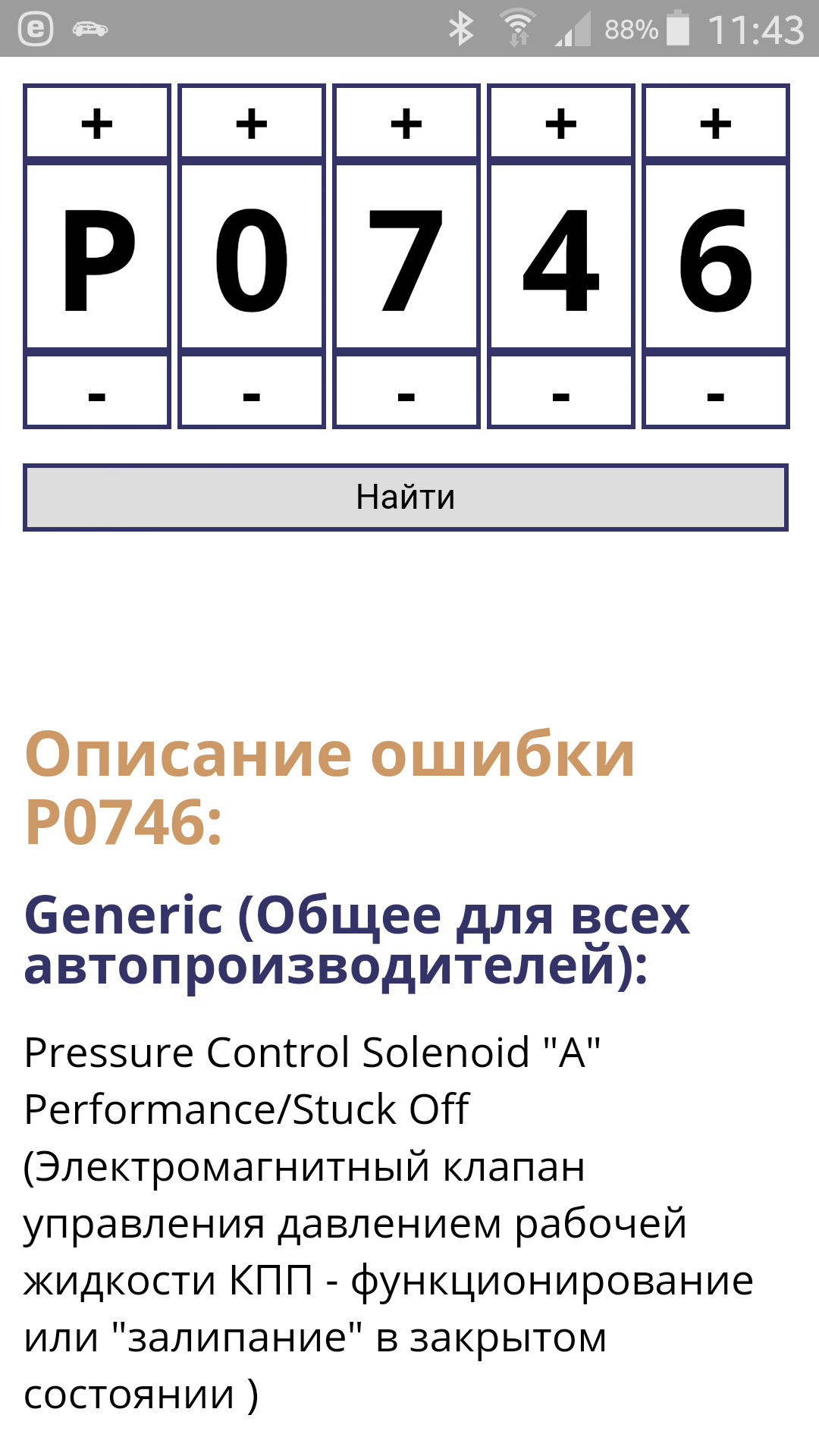

Подключил elm и программу CVT50. Пишет "ошибка вариатора". Открываю "вариатор" — ошибка Р0746.
Что при этом пишет CVT50…
Потом до кучи выскачила ошибка по мотору — р0335. Положение датчика коленвала.
Приехали домой. Через какое то время попробовал опять завести. И вот он БИНГО. Ничего. Гирлянда ошибок пропала. От слова совсем. Несколько раз заводил-глушил и ничего, гирлянда не появлялась.Грешу на выключатель стопсигнала.
Объясните, пожалуйста, в чем может скрываться причина всех бед и как связаны все эти ошибки.

Сначала надо разобраться с 0335. Если даже не заводится, то это дпкв. О725 тому доказательство. Контакты, разъем или сам дпкв сдох. 0746 это плохо. Соленоид можно найти, но он в ГБ. Чаще всего залипает или клинит при грязном масле или стружке в нём. Я бы снял поддон и осмотрел магниты. Если стружки нет, то замена соленоида. Но это к вариаторщикам. И сначала диагностика. Если есть стружка — разбор, деффектовка и капиталка варика. Но возможно, что 0746 из-за 0725, которая из-за 0335. Сначала лечим дпкв.

Почему вы сразу по вариаторной ошибки смотрите? Почему не принимаете в расчет скользкую дорогу и esp? Ведь если вдруг окажется(к примеру), что это выключатель стопов, то все остальные ошибки уже следствие этой неисправновности.
Потому что дпкв и выключатель стопов с системами безопасности никак не связаны. А уж ошибка по давлению в вариаторе и подавно. Честно, мне бы очень хотелось, что бы это была лягуха стопов. Но на старт мотора она никак не влияет, если стартер крутит. И на давление в соляноиде тоже. По соляноиду ещё может быть дело в проводах. Проверьте разъёмы эбу мотора и cvt. И массы. Акб как себя чувствует?
Акб отлично крутит. Ему ровно год. Стартер крутит, мотор заводится. Но если глюк тормоза, то вариатор тоже начнет мозг выносить?
В том то и дело, что это никак не связано.
carchek.ru/blog/oshibka_p…8%D0%B1%D0%BA%D0%B8_P0746
Вот еще из этой статьи. Правда немного другая ошибку, но тем не менее.
carchek.ru/blog/oshibka_p0724/
Блок трансмиссии, это то, что Вы не сможете переключить рычаг из паркинга, например.
Не сможете вЫключить круиз. По ГТ и его блокировке другая песня и другие ошибки, которых у Вас нет, как и 0724. ))
Я привел пример зависимость стоп сигналов и вариатора.
Тут скорее зависимость стопов ( лягухи ) и рычага вариатора, не переключить. На сам варик не влияет. Отключение круиза и блокировки ГТ это другое немного. Это задаёт эбу мотора через эбу варика. Какая то связь есть, но не на соляноид точно.
