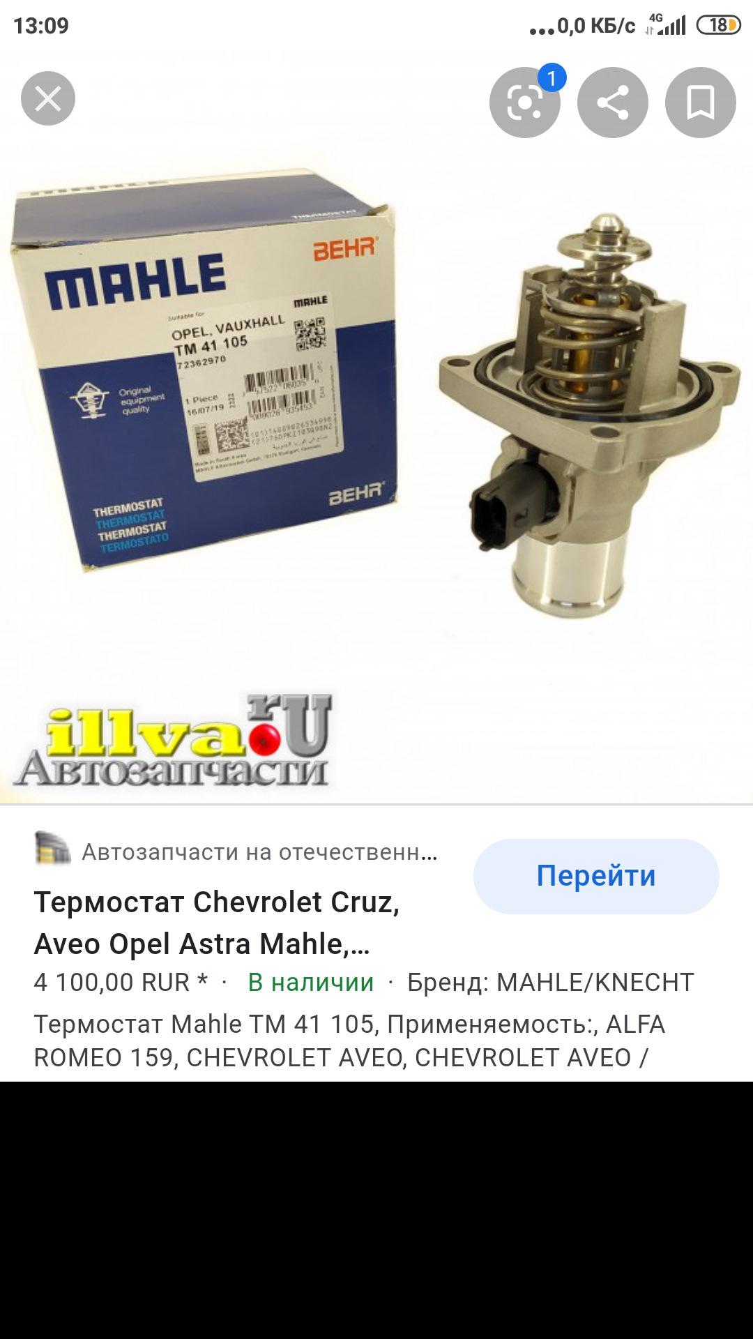

Какой хитромудрый термос на дизеле…наш попроще, зато дороже). 73°за два км на дизеле, это отличный прогрев) у меня бенз хуже прогревается…
Стоимость Вашего термостата какая выходит? Не помните?
Перед новым годом брал за 3900 вот этот
На 1210 дороже от дизеля
Ага. Оригинал ещё дороже.
