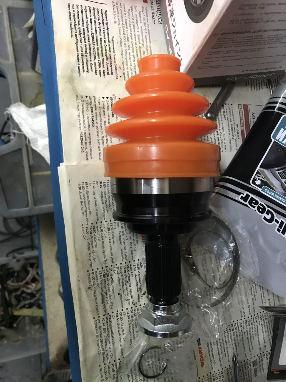

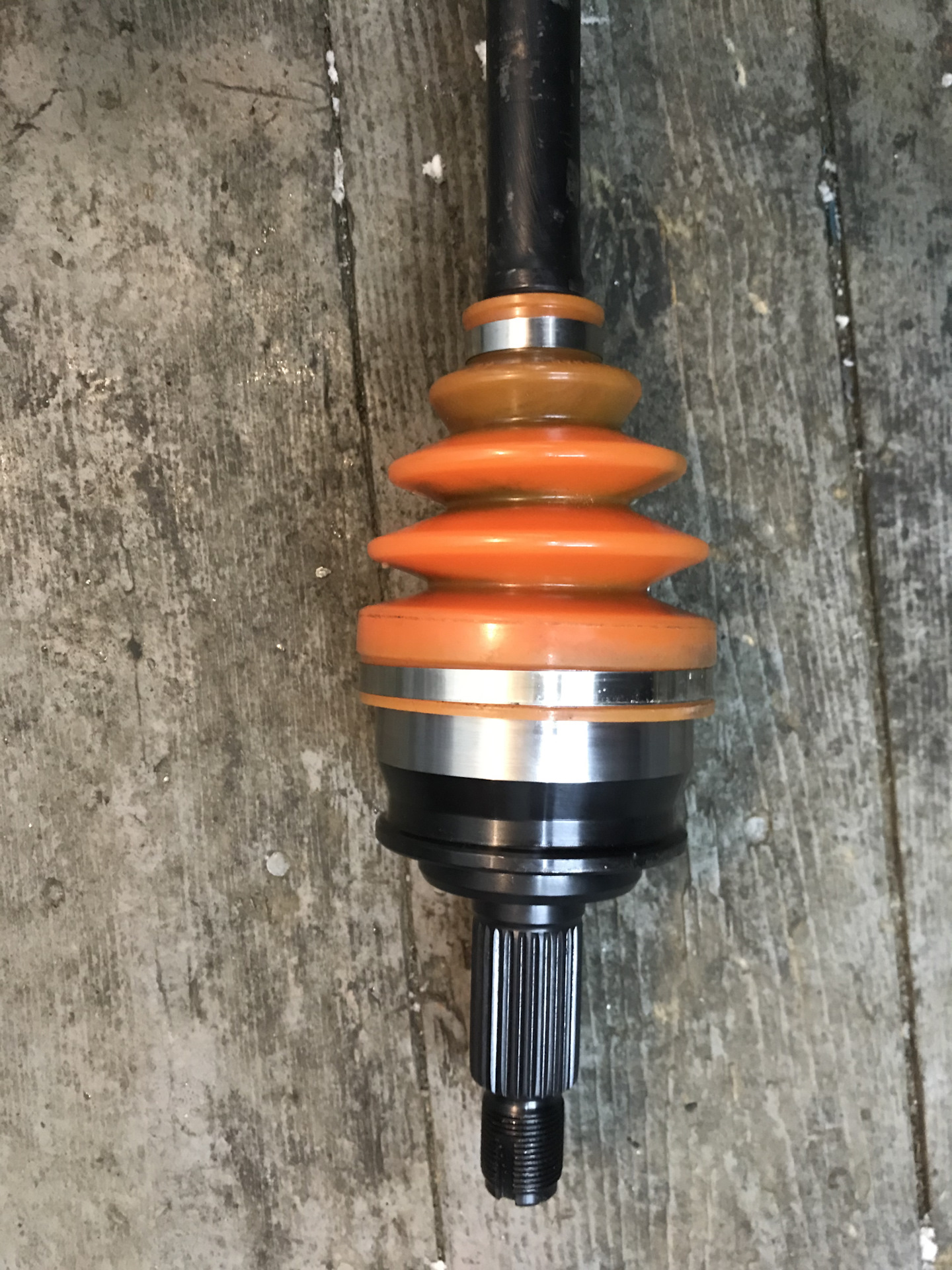

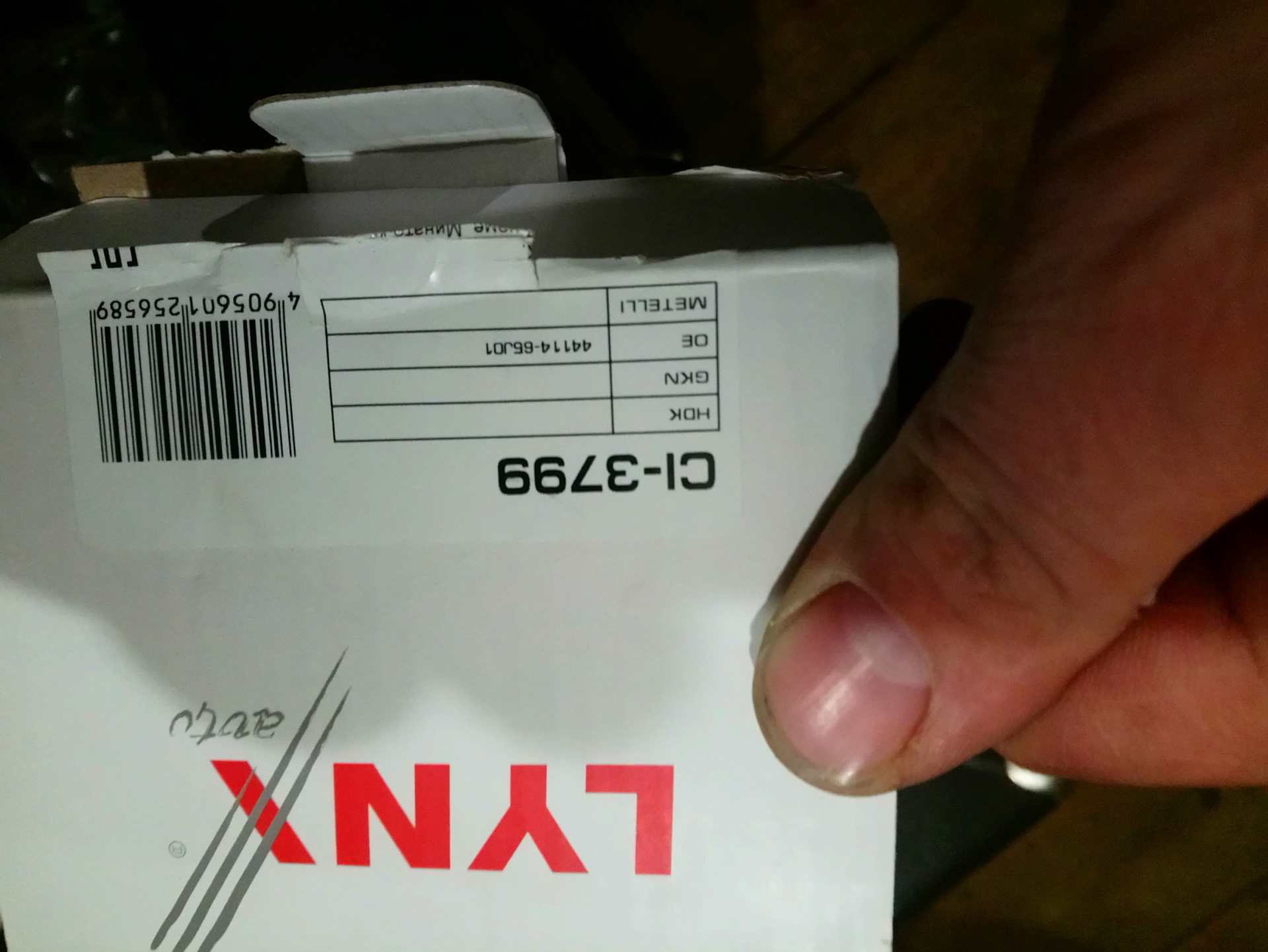

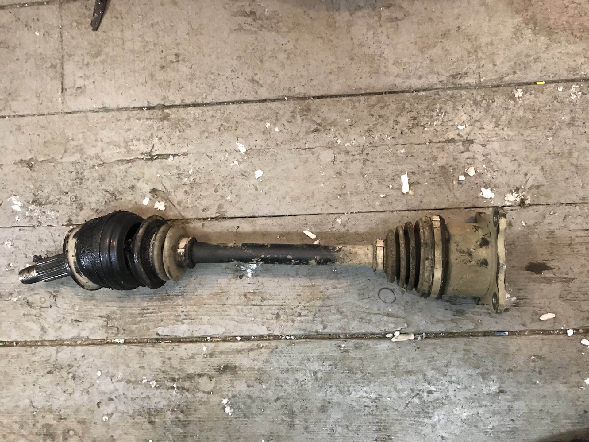

Всем привет. В нынешние морозы проблема порванных пыльников стороной меня не обошла. Кстати прошлые, хваленные маручи которые якобы до -50, показали себя дешманским китайским барахлом, даже год не отходили. Поскольку левый шрус приказал жить долго, было принято решение купить новый, промониторив екзист нашёл китайский Lynx auto, кстати не ошибитесь при выборе, мне екзист предлагал шрус с 22 шлицами вала шруса за 3200 руб. и как заменитель с 24 шлицами за 5000, не знаю как получилось так, но купил за 5000 с 24 шлицами, помните об этом, чтобы потом не было неожиданностей. Следующим этапом был выбор нормальных пыльников, а так как нормальных екзист мне не предложил, решил посмотреть другие варианты, нашёл на сайте полиуретан.ру полиуритановые пыльники от некой праворукой Тойоты (артикул 1-05-148-71) по 500 руб. за штуку. Также купил шрус смазку ликви моли в тубе и шприц под тубы (давно мечтал о нем 😁 )

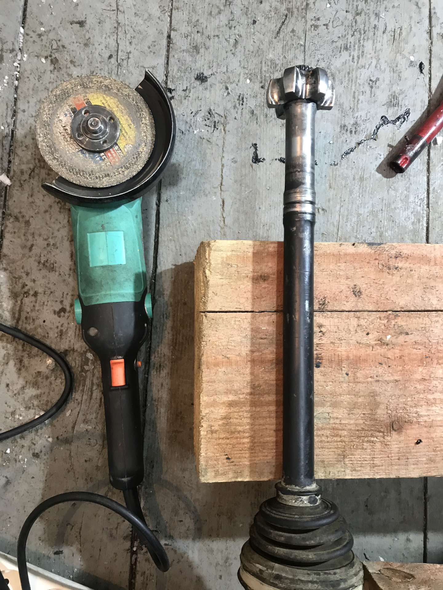

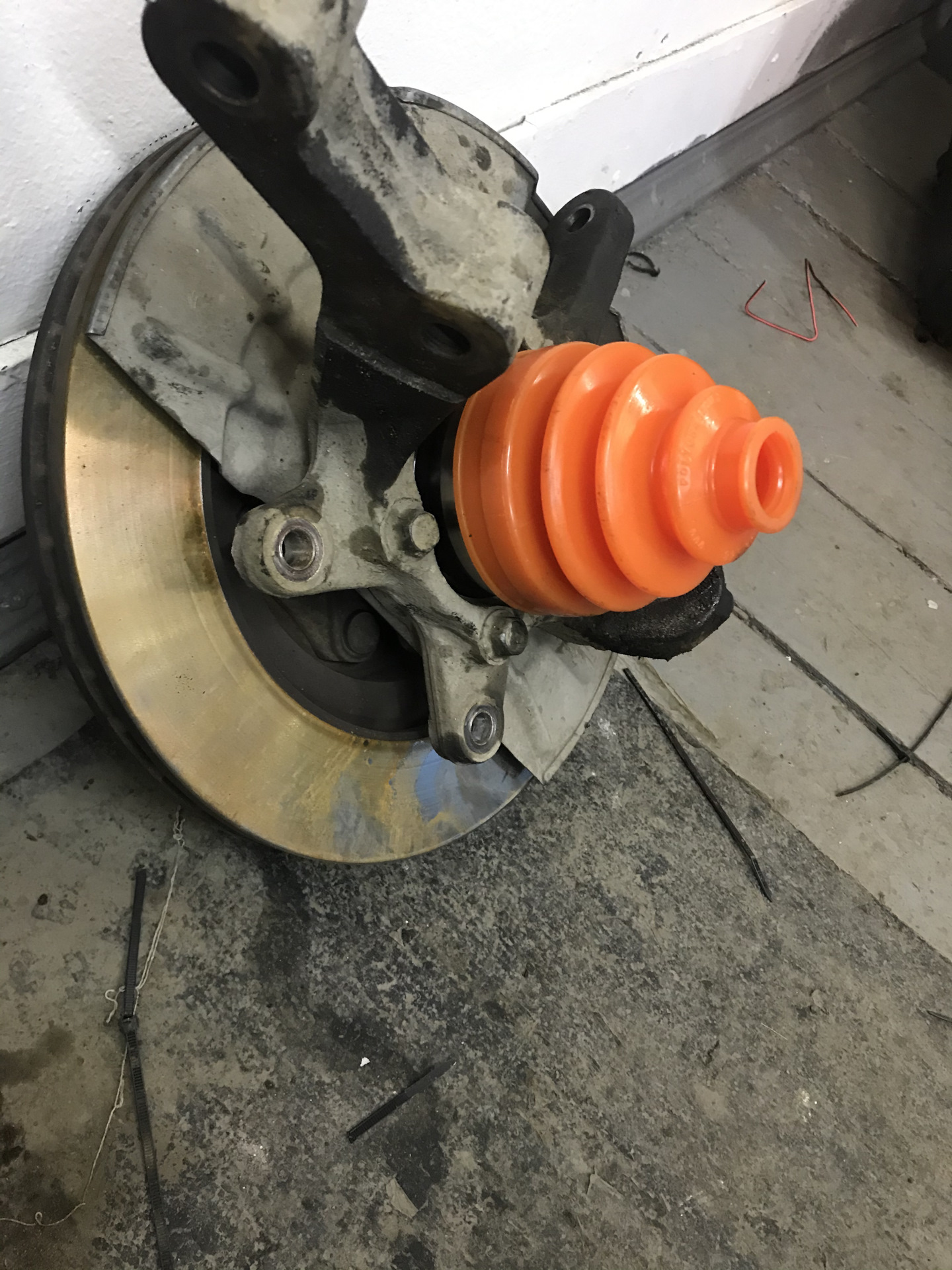

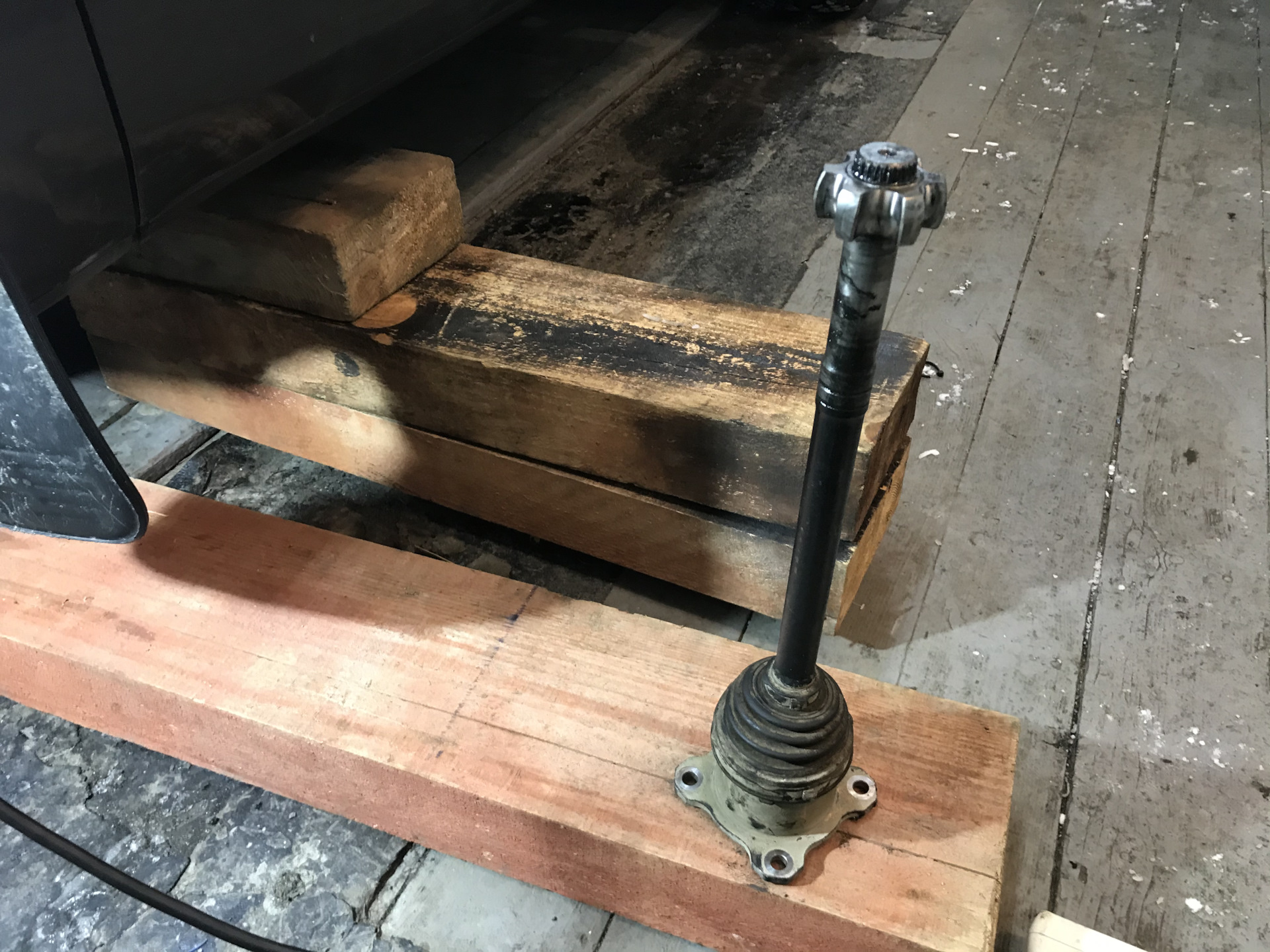

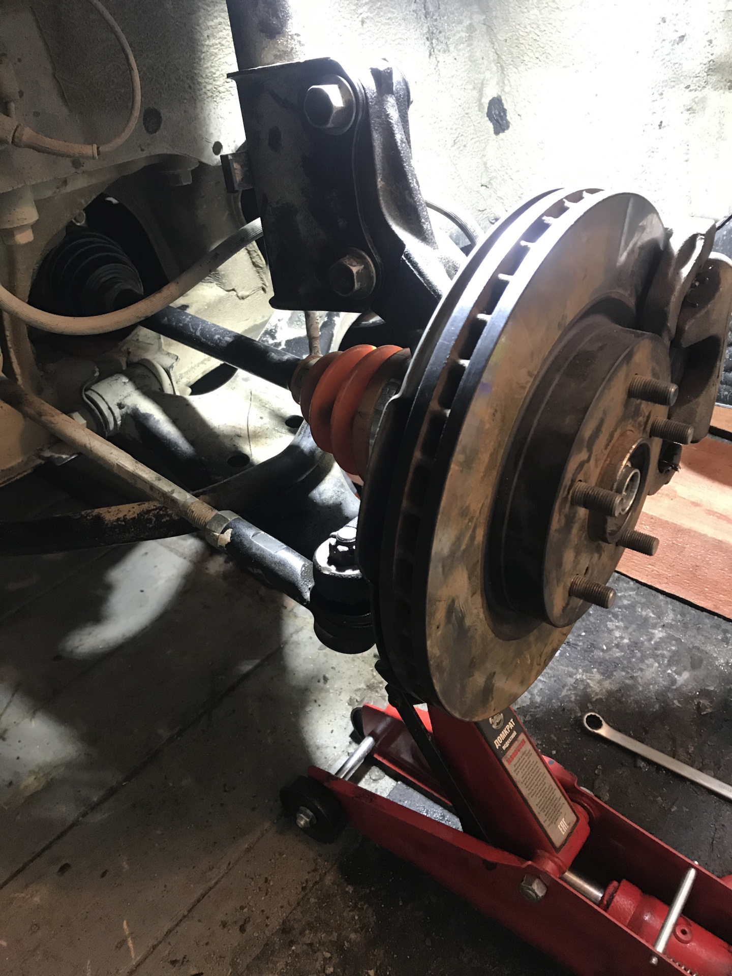

По технологии замены все просто, домкратим машину, подкладываем брус, снимаем колесо. Чтобы было быстрее сперва ослабил все гайки которые буду откручивать, ослабил ступицу, открутил рулевой наконечник, нижнюю шаровую, верхнее ухо стабилизатора поперечной устойчивости, тормозной супорт, болты крепления ступицы к амортизатору, снял датчик авs, открутил тормозной шланг от амортизатора и все разобрал в итоге ступица в руках, пациент торчит из чрева редуктора. Открутил 4 болта от фланца редуктора и вынул шрус. Молотком разбил сепаратор (одевайте очки, куски разлетаются как от фугаса) внутрянку сепаратора отрезал болгаркой. В новый шрус набил смазки, одел на вал пыльник (сел очень плотно и на вал и на шрус) добавил под пыльник смазки и затянул хомутами. Перед сборкой почистил пыльник шаровой и рулевого наконечника. Резинки побрызгал силиконовой смазкой. Сборка в обратной последовательности. Все заняло часа 3-4, в перекуры не отдыхаем, а убираем все лишнее что валяется под ногами, чтобы потом глаза не разбегались в поисках ключа на 14) Прокатился 30 км, посмотрел, смазку не выдавило.

Понаписал то) чтобы снять привод достаточно открутить ступичную гайку и выпрессовать шаровую и может стойку стаба снизу ВСЁ!
Ну зато удобно все, лень снимать было защиту и при отсутствии ступицы было удобнее откручивать болты фланца привода. Ну и так, почистил все, проинспектировал.
Шаровую не нужно. Только от стойки открутить и "косточку" снять.
оба способа можно)

на карданах в оригинале NTN шрусы стоят, приводные наверное тоже, можно попытаться на сайте NTN по размерам подобрать.
Увы, не подобрать. Даже пыльников идентичных оригинальным не подберете. То же самое по приводам (в оригинале GKN).
так пыльники вроде и оригинал есть, только кто их будет покупать за 5-6т. А GKN это из сортов LYNX a.d-cd.net/OyAAAgOIX-A-1920.jpg галочкой отмечают что в коробкк LYNX кладут
Вот именно, что в оригинале есть за несусветную стоимость, да и то лишь внутренние(внешние только в сборе с приводом). GKN-Spidan, он же в прошлом Loebro давний и крупный европейский производитель применяемый на большинстве конвееров. Китайский Lynx рядом не валялся и что там у вас на фото понятия не имею.
