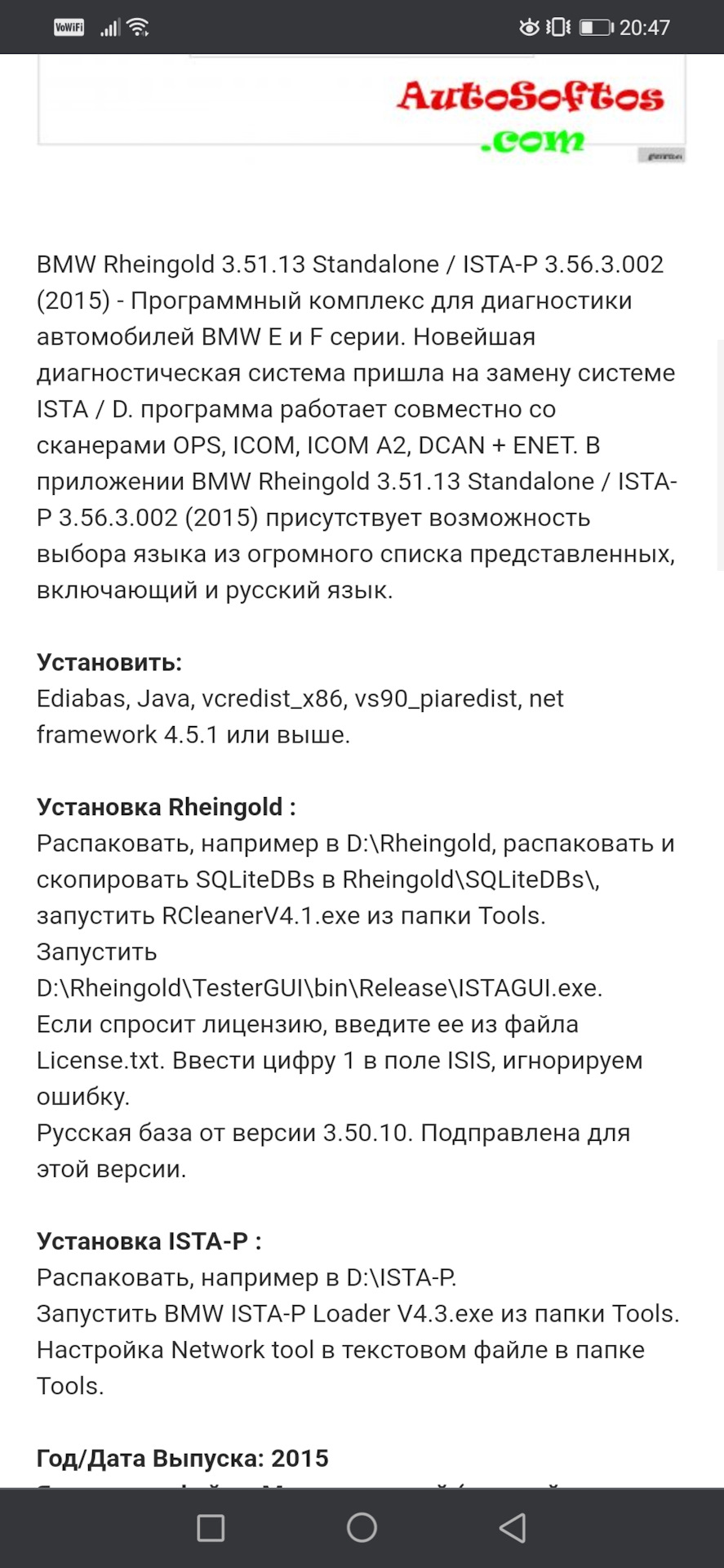

Заказал шнурок, пришел, все работает, проблемно было установить ПО, но ничего пару дней мозготрахания и вот результат:)
Доволен.

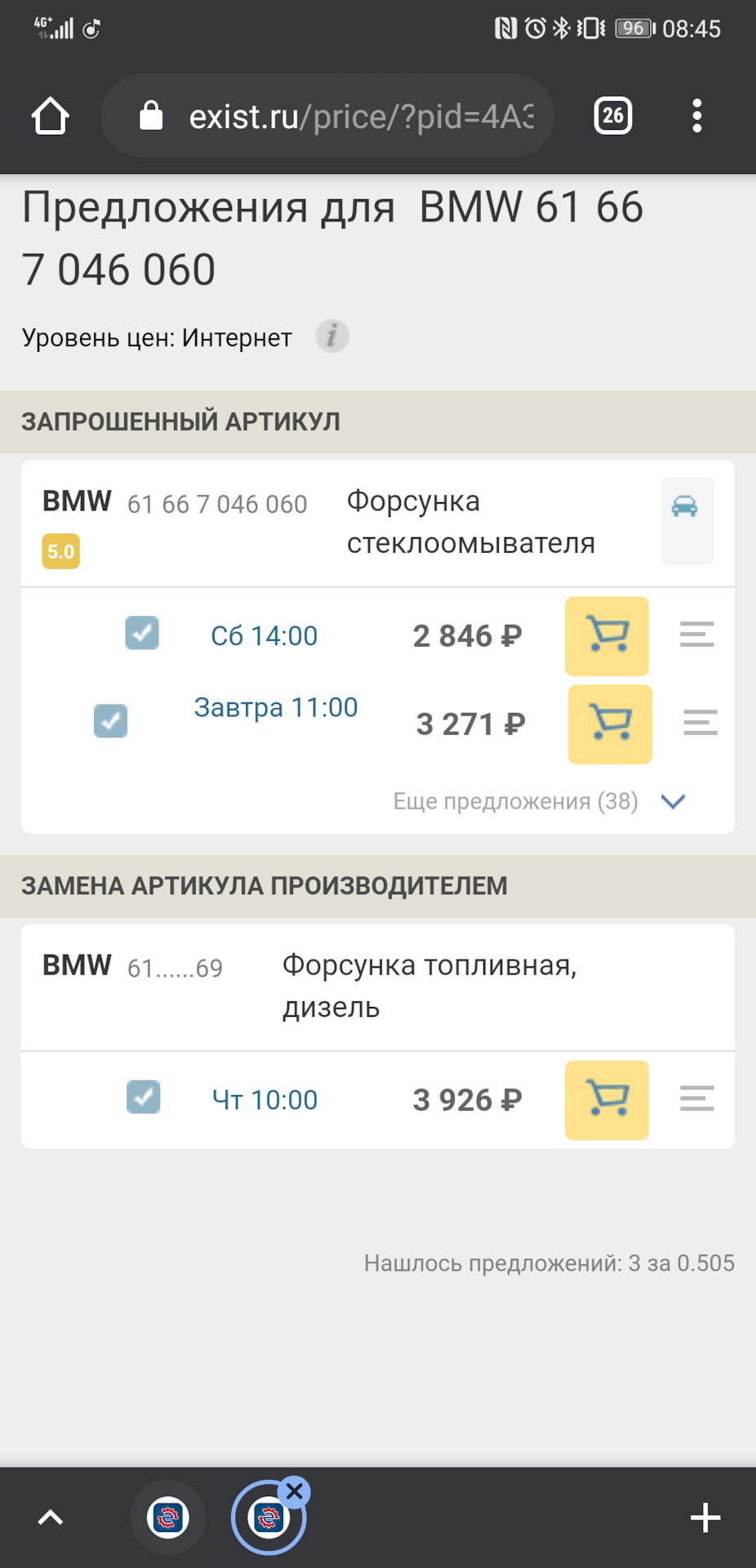

Делать ни то ни другое не буду, особо не нуждаюсь, парктроники отключил. Нагрев форсунок еще не добрался, их програмно можно отключить?

Да можно 😀 Только парков у меня нет с завода, а всем, у кого они есть, они делают мозги😀😀😀 Но это же годы выноваты. А форсы я сам купил новые, откатал лет 5, а неделю назад поставил без подогрева родные, веерные. И вот они кайфовые. А то с этой грязью расход незамерзайки был больше, чем бенза 😀😀😀
Ну я себе отключил омыватели фар, расход куда меньше стал. Паркинг может делать мозги, вот я и отрубил, то блок, то какой то датчик, бампер сними, блок разбери, ну его нафиг, не на столько он мне нужен, сколько кста щас форсы с обогревом стоят?
За 1 шт.
Понятно, буду лучше всю машину отключать:)

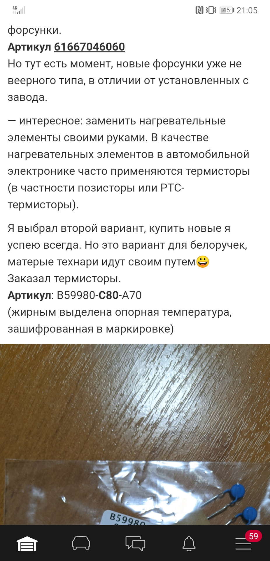

Тут есть вариант колхоза подогрева 😀
Хочу попробовать. Новые веерные ещё и не купить.
Fixik777
За 1 шт.
Цена как у топливной🤦♂️
Да да 😀😀😀

Ну это к слову о всей машине. Подогрев, увы, не отрубить. Хотя вот без него все работает. Только ошибка лишняя висит

Привет. скинь ссылку на рейнголд
autosoftos.com/soft-i-po-…3002-torrent-skachat.html
Спасибо большое.
Не за что
Islam-lam
Спасибо большое.
Ставил по этому видосу
Эту качал, на 7ку x32
доброго времени суток. Рейн какой версии? сами ставили? на ХР или на винде7?
