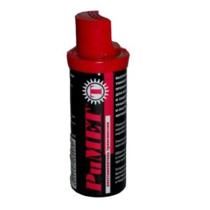

Насчёт подвывания КПП. Как вариант попробуй Римет для трансмиссии булькнуть в коробку. Хуже точно не будет, а вот подшипник возможно подлечит. На моём с новья подвывал задний мост. Бахнул два флакона, естественно сразу ни какого эффекта не ощутил. А спустя какое то время, поехали с родственником на рыбалку и он говорит, что мост то у тебя что то утих. Типа что говорит сделал? И тут я понял, что правда сзади тишина полная. Уже 150т. км. молчит! 🤫 А фотки ОГОНЬ!
Я уже Ресурса залил по приезду. Хуже не стало, может стало тише, но это не точно…

я ликви молевскую какую то тюбик вливал в мост, тож эффект был
