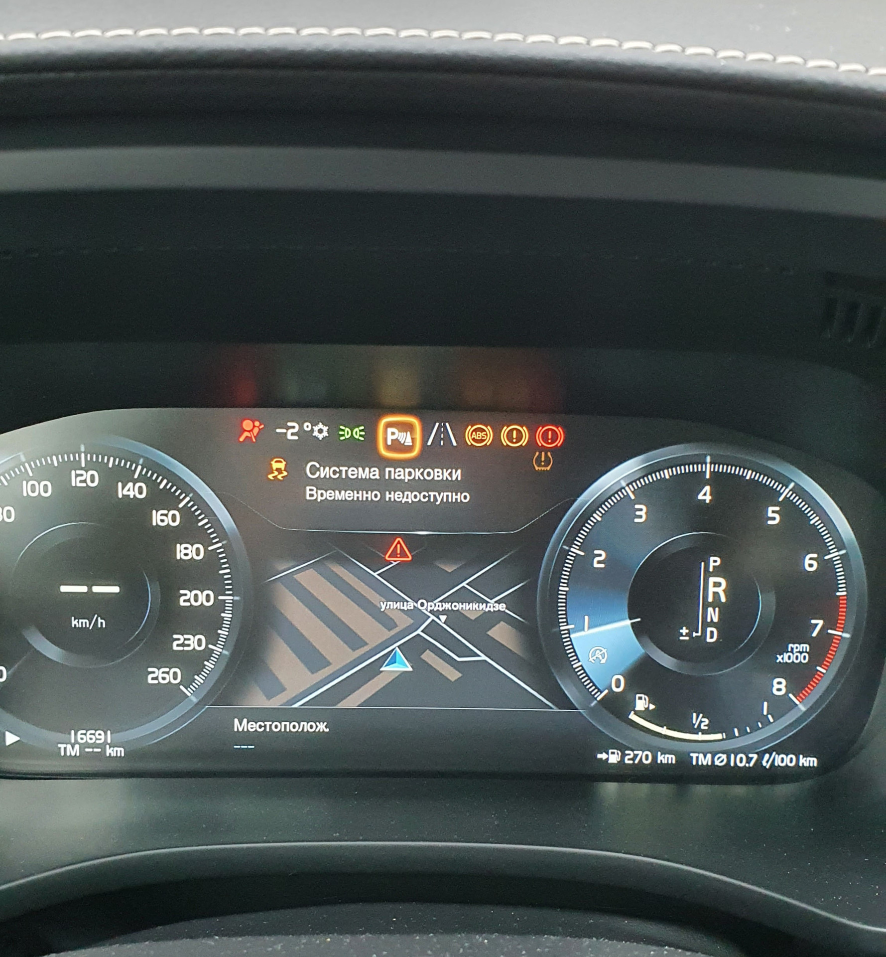

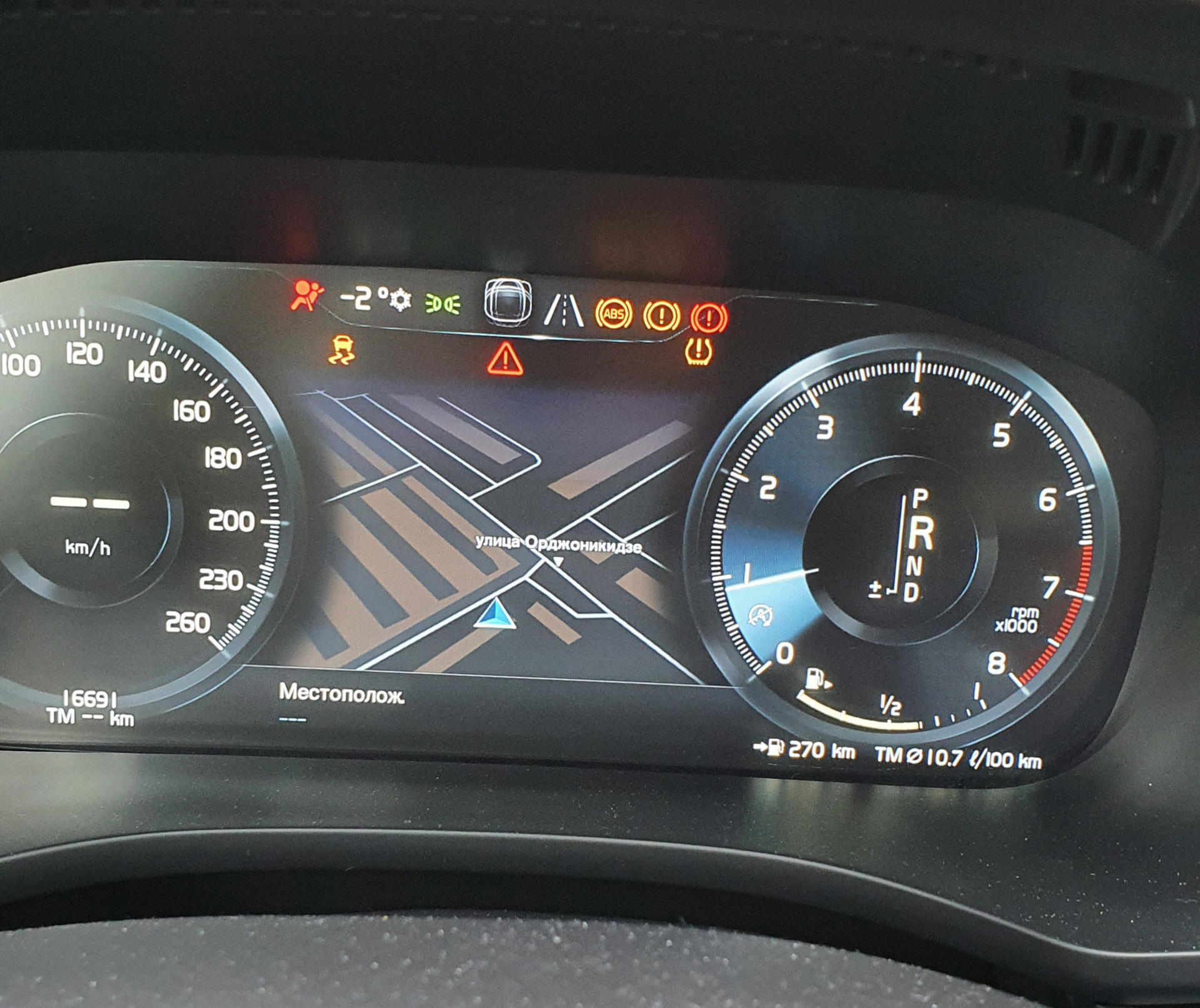

Вначале заметил, при старте двигателя, что-то как-то долго стартер подхватывает, вместо того чтобы сразу завестись, секунды 3-5 машина "думала", заводится или нет. Завелась, ошибок не показала.
Приехал на место, заглушил, поставил на ручник, пошел по делам.
Через час вернулся, как раз собирался выезжать к дилеру по одной хотелке. Завожу, завелась, снял с ручного тормоза. Настроил маршрут.
Дальше включаю заднюю, подгазовываю, а машина — не едет! Вернее видно что передние колеса гребут, снег летит, но не двигается. Думал, может ручник заглючил, но иконки не показывалось никакой что он активный.
Ладно думаю, наверное глюк, глушу машину.

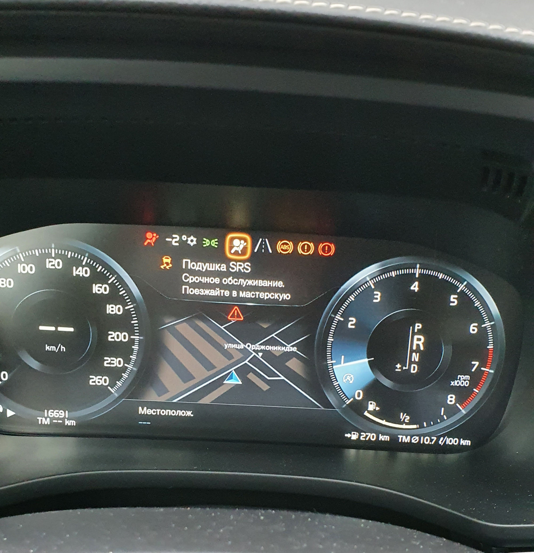

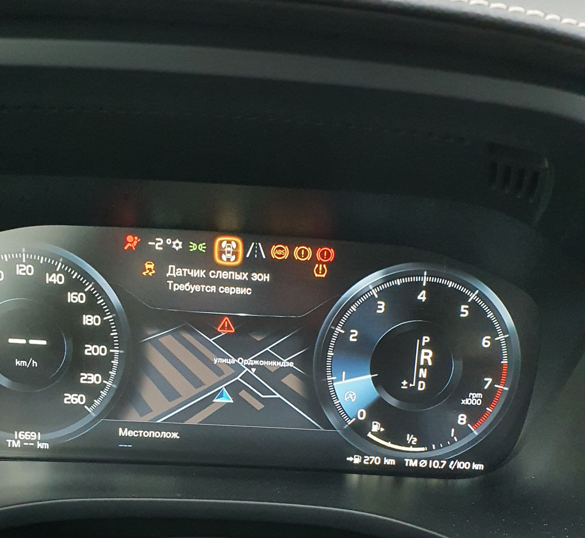

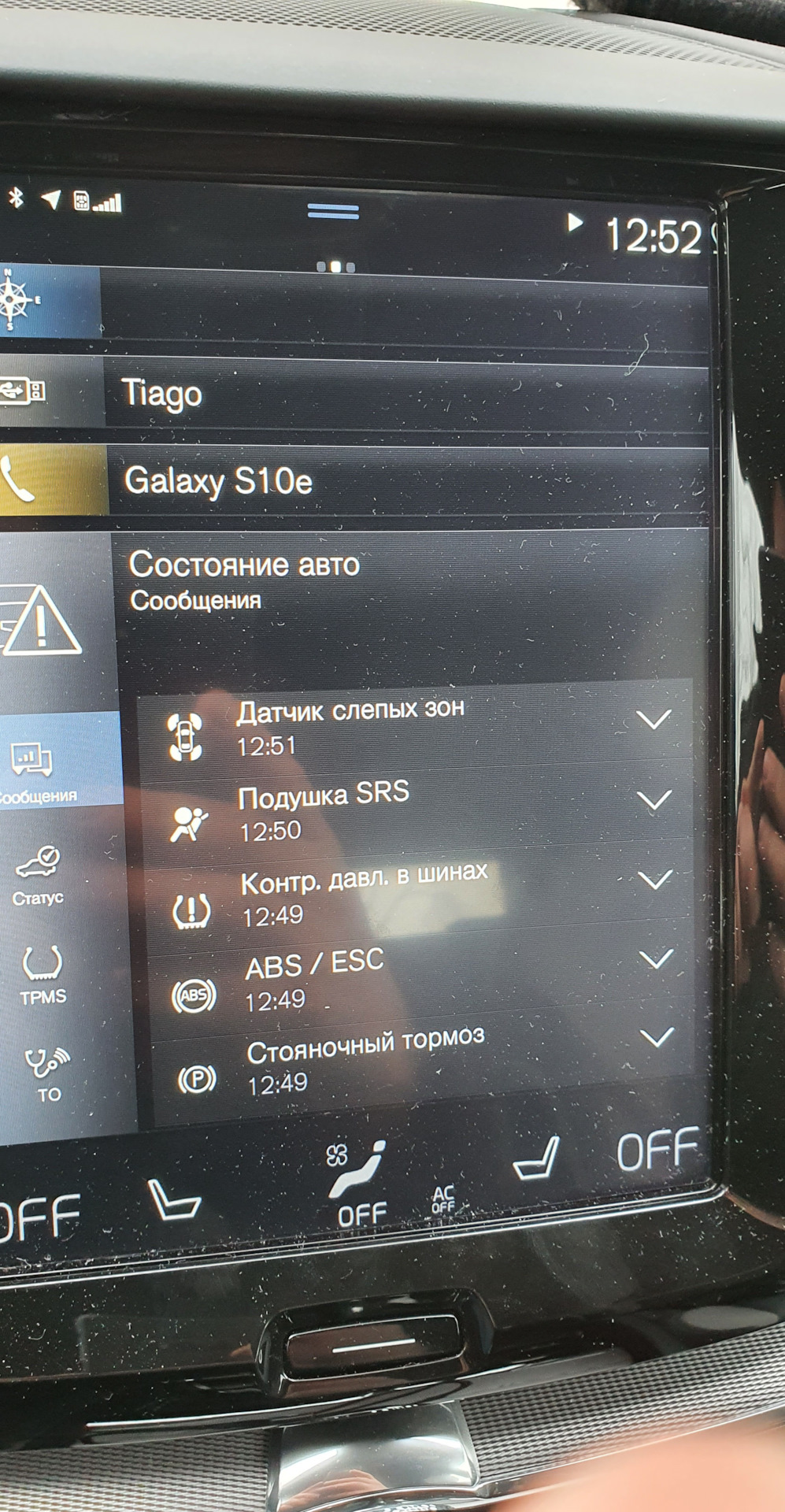

Пробую завести еще раз, и тут на тебе, гирлянда прям на панели! а машина — не завелась.
Ошибки на все случаи :) как будто бы машина рассыпается тут же. Сразу вспомнились случаи, описанные для XC90, когда сгорал блок замка рулевой колонки. Думаю, похоже очень, все ошибки что писали.
Ок, проверю заводится ли через приложение Volvo on Call, и завелась! В общем все симптомы такие же как на новом XC90.

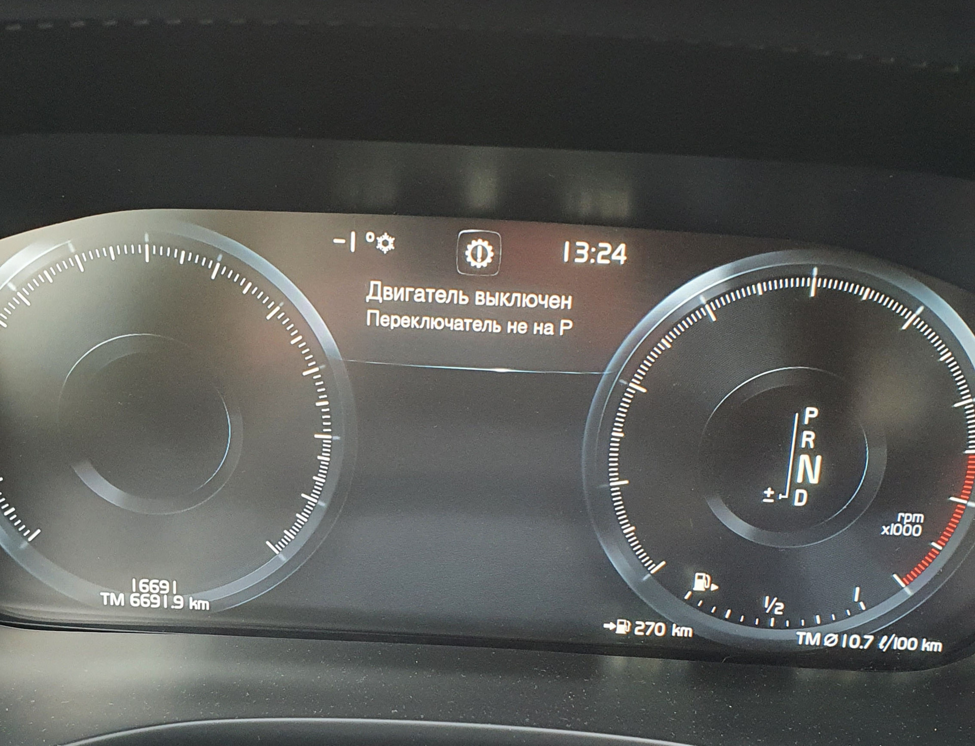

Проверил могу ли поставить передачу в N, получилось!

Уже по на полпути домой, позвонили говорят, да замок рулевой того… они оказывается для теста заменили его на дворе, где сгрузили машину, и смогли завести машину.
Работы основные уже делали сегодня, в воскресенье. Т.к. поломка известная, и у дилера оказался замок этот в наличии, артикул тот же, что и на XC90, сегодня мне все и починили.

Ну и фото ошибок, так много я еще не видел за раз :))))
