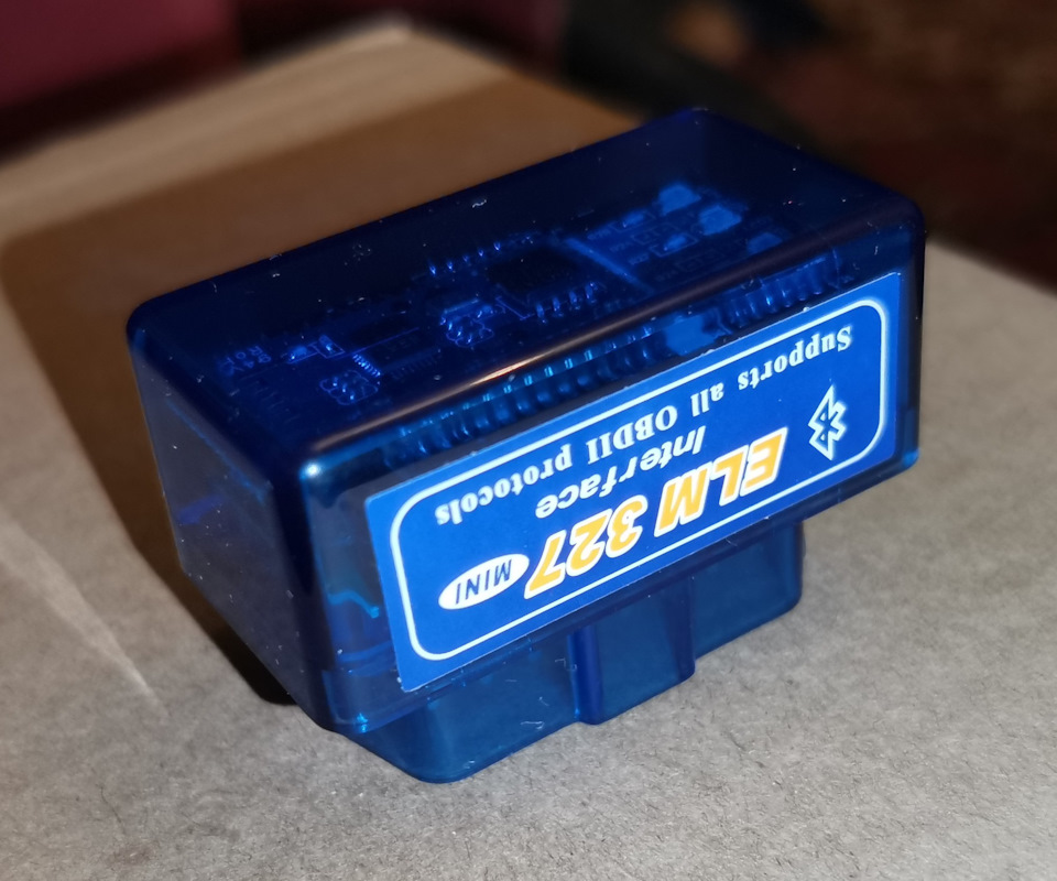

Значение с датчиков можно получить через ELM. Я использовал для этого программу CarScanner.

Каким elm пользуешься?
ELM327 v1.5 двухплатный
Увидел название программы, думал, elm с поддержкой ios, а этот на фото вроде только для android
Да, с iOS не будет работать. Там с WiFi адаптер нужен
