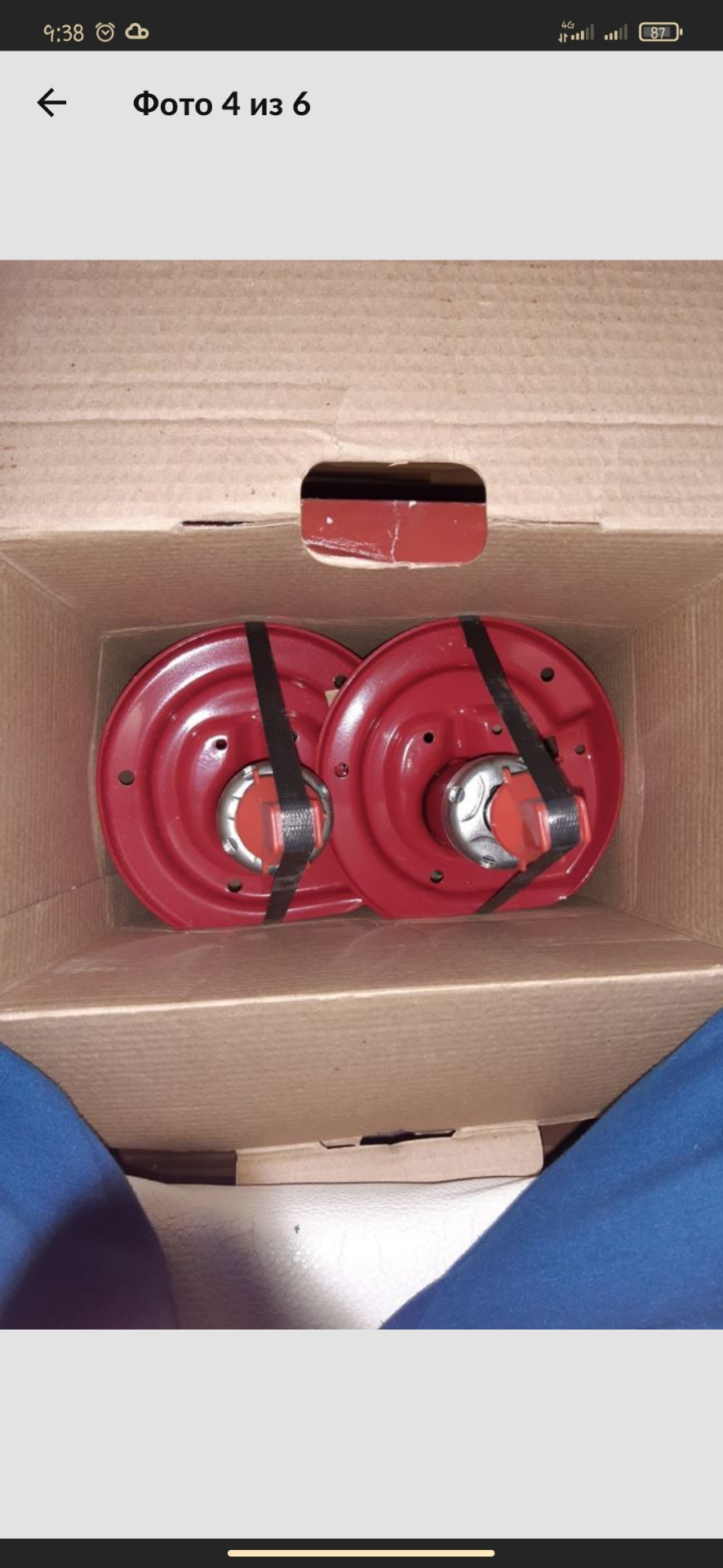

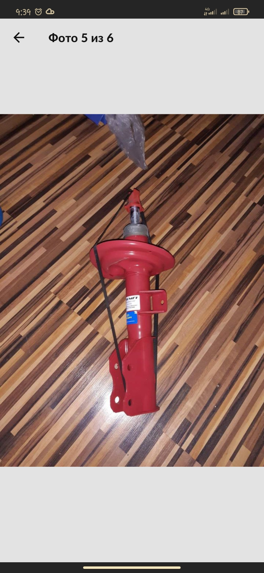

Листая объявления на Авито наткнулся на данные стойки . Решил связаться с продавцом. Списались договорились . Отправил по Авито доставке с Оренбурга до Нижегородской области 4 дня. Друг обслуживающий мою машину поставил мне за 800 рублей. Сами стойки 4000 + пересыл 850. При выезде из гаража прям ваааауууу! Нагребенке бряканья исчезли. Так и должна работать подвеска на Весте с завода! Радости нет предела! Но все равно какие то глухие буханья присутствуют. Может надо было под опоры подложить ативибрационные проставки? Но это уже летом! Всем удачи! Ни кого ни к чему не склоняю! Это лишь мои субъективные ощущения.
