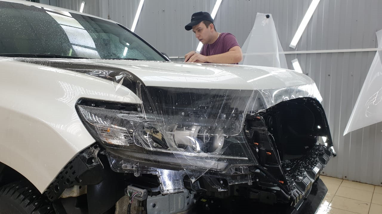

Лидеров по выбору было два: это корейская пленка Quantum PRO и "японская" Hogomaku PRO+.
Сравнил цены и оказалось, что квантум стоит примерно в 1,5 раза дешевле хогомаки… Разумеется при идентичной цене на выходе начал думать про нее.
И вот, потратив пару часов в интернете выяснил самый ключевой момент, благодаря которому ее НЕ выбрал:
Смысл в том, что у всех премиальных пленок есть верхний слой, который называется TopCoat. Он может быть мягким, либо жестким.
Преимущество мягкого топкоата: самовосстановление и меньшая подверженность царапанию, у твердого наоборот — легче поцарапать, хуже восстанавливается, НО без проблем полируется и САМОЕ ВАЖНОЕ — он более стойкий к воздействию химии и прочей лабуды, т.е. он меньше впитывает в себя всякую дрянь и в итоге практически не подвержен искажению цвета со временем.
Плюс ко всему толщина Quantum PRO 195мкр, HOGOMAKU PRO+ 165(по-моему).
СРАЗУ СТОИТ ОГОВОРИТЬСЯ: у HOGOMAKU есть линейка пленок ION, которая разработана именно для белых авто! Но, к сожалению, местные такой не обзавелись и всем лепят PRO+.
Кстати, на сайте производителя русским языком об этом написано!
Выбор сделан, еду на QUANTUM PRO.

Пригласил в студию, провел экскурсию… Показал на месте процесс и само рабочее помещение… Показал для примера свое авто после нескольких лет эксплуатации… Буквально на пальцах рассказал все нюансы и тонкости рабочего процесса.

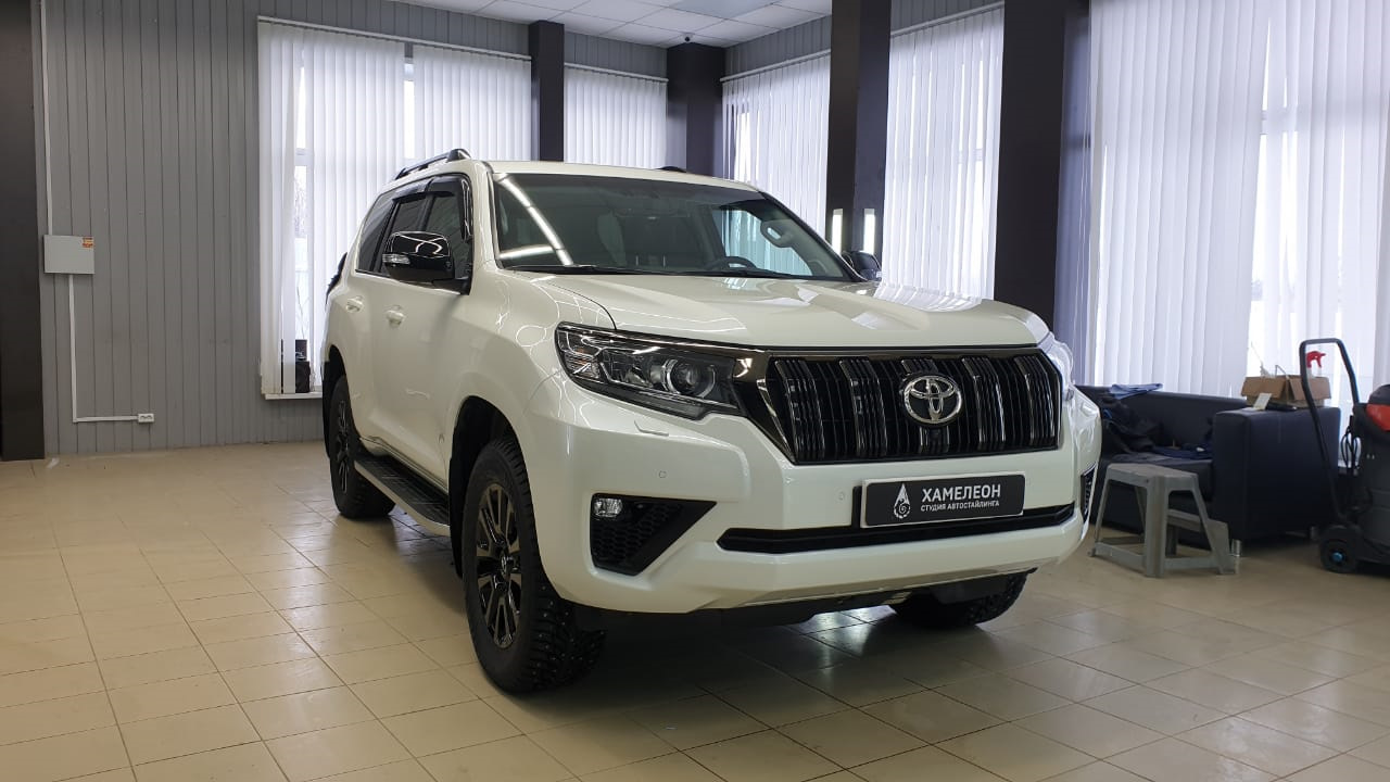

В довесок ко всему сделал ОЧЕНЬ приятную скидку на нанесение керамики по всему оставшемуся кузову.

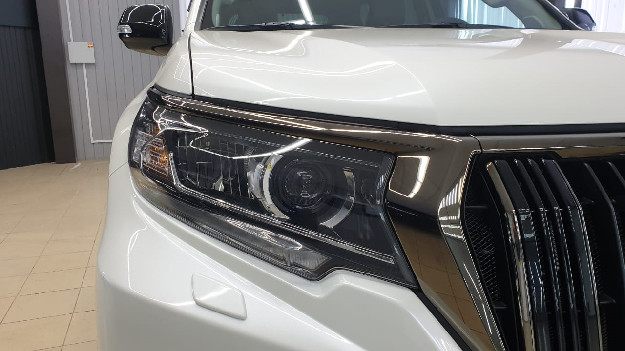

В итоге: поклеены все зоны риска (бампер, фары, туманки, капот, крылья, стойки, полоска на крыше, зеркала, подручное пространство, пороги перед/зад). Сделано 2 слойное покрытие керамикой KryTex.
И вот я снова на "коне", точнее на "медведе" (соскучился уже за 3 дня)!
Нареканий пока никаких нет. Все ровно, красиво! Глаз радуется.
Дмитрий выдал гарантийный сертификат производителя пленки, свою гарантию, а также памятку для автомойщиков.
