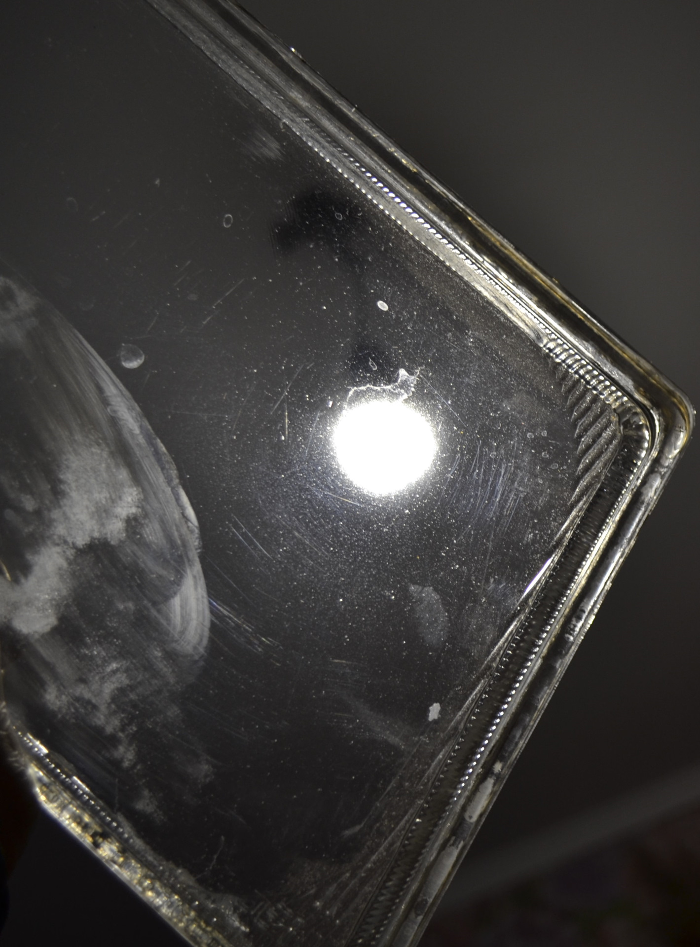

Решил я сделать стекла себе сам 😁 Насмотрелся ЮТУБА и в БОЙ!
Купил 3 упаковки наждачки, платформу (липучка), паста ГОИ!
Специально выделил текст! Это самое главное! РЕЗУЛЬТАТ ОЧЕНЬ ПЛОХОЙ! ВРЕМЯ ПОТРАЧЕНО ЗРЯ!
На то чтоб снять рефлектор у меня ушло дня 3-и по 4-5 часов, царапин глубоких море, но с горем пополам вроде отшлифовал, пришло дело к полировке 🙉
Эффект от данных паст почти одинаковый, остается туман (мутное стекло)
Первые свои стекла пришлось вскрыть лаком, я их месяц делал и пик моих нервов достиг предела! Именно лак убирает эту мутность, но так делать не советую, так как спустя год мой напарник сказал мне что свет становится хуже, лак начал вдуваться и шелушиться
Вот и собственно результат!
Я не хочу обидеть продавцов данных стекл, но это только половина работы и чтобы дальше не шлифовать вскрывают лаком и отправляют людям, а люди покупают, ставят и мучаются спустя время или вдруг торкнулись пальцем и решили протереть развод и поцарапали лак.
Поэтому показываю вам наглядно что происходит с лаком спустя время, способ конечно имеет право на жизнь, это уже дело индивидуальное, вопрос только в цене 😉 От себя скажу что стекла под лаком за 600-650 грн это жульничество!

Меня попросили сделать стекла еще знакомым, решил попробовать но для этого купил другие материалы для работы
Во первых процесс шлифовки занимает около 2-х часов на одно стекло, но бывает просаживаются царапки, но без них ребята ну просто никак, сколько сделал экземпляров, идеальных не получается, и как говорит мужик у видео, что на его практике тоже без царапок не получается.
Когда процесс шлифовки окончен переходим к самой полировке стекла, а для этого нам понадобиться:
Лучше них я не нашел ничего! Ни паста ГОИ, ни хваленный ОКСИД ЦЕРИЯ не сделает такого эффекта как алмазные пасты!
Это тяжелый труд, но результатами моего труда люди которым я делал стекла довольны!
И по поводу царапок:
Показываю все как есть, чтоб люди видели все детали Плюсов и Минусов ⚠
После установки их то не видно, но все же я мы знаем что они там есть 😄
Я надеюсь что моя информация для Вас будет полезна, делайте не бойтесь, по поводу царапок не нервничайте сильно, они по любому будет, без них никак, желаю вам Удачи и на последок Фото до установки линз и после!
