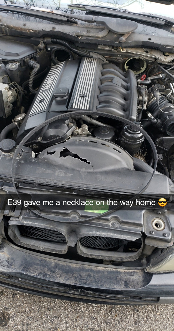

А если загуглить "разлетелась вискомуфта е46\39\38" можно насмотреться много прикольного, ну и не считая этой же фразы на английском и других языках.Вот пример на Д2 — тут.
Вот лишь несколько примеров от иностранцев, причин море и далеко не всегда это забивание\растяпство\недосмотр:

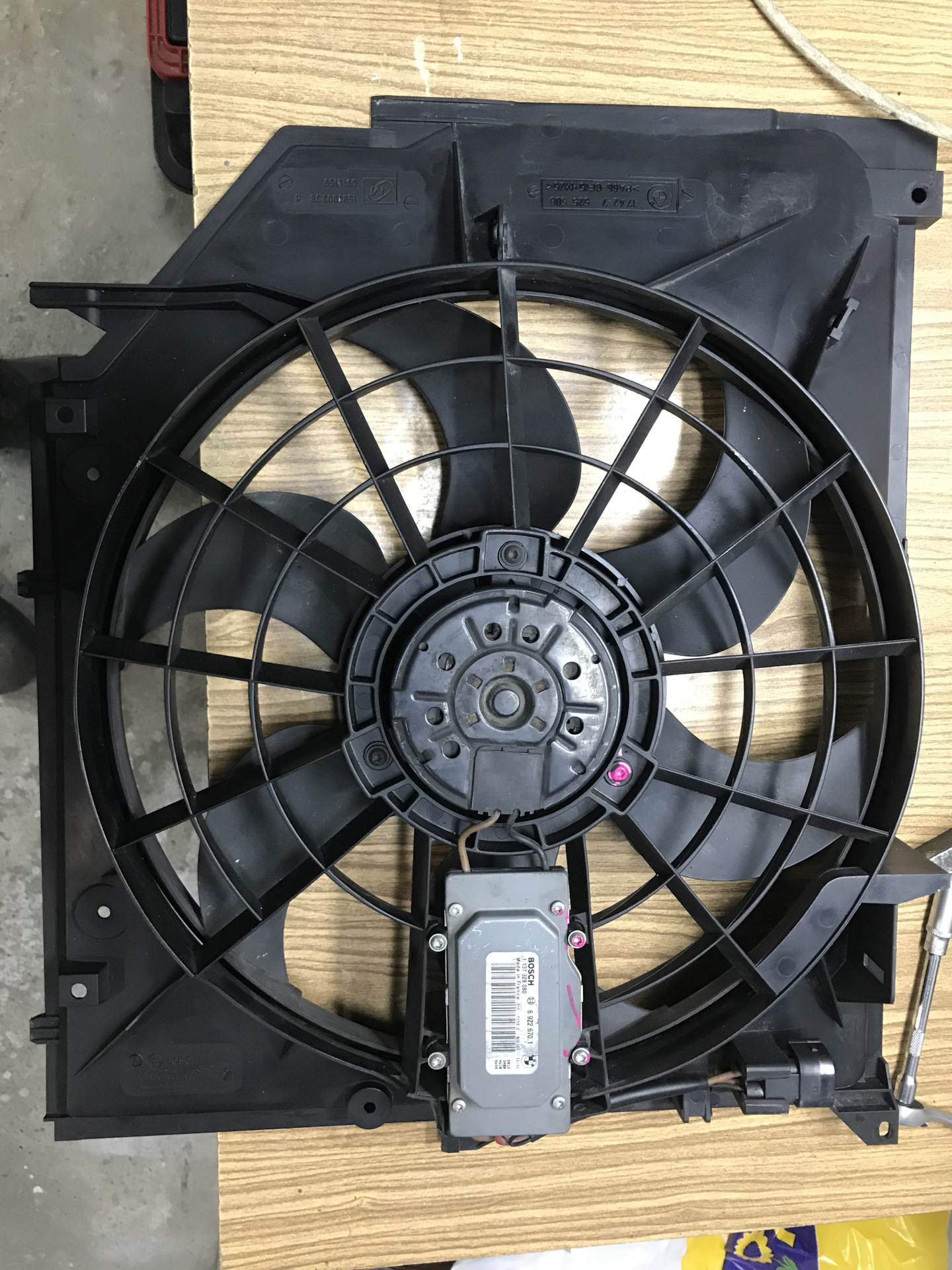

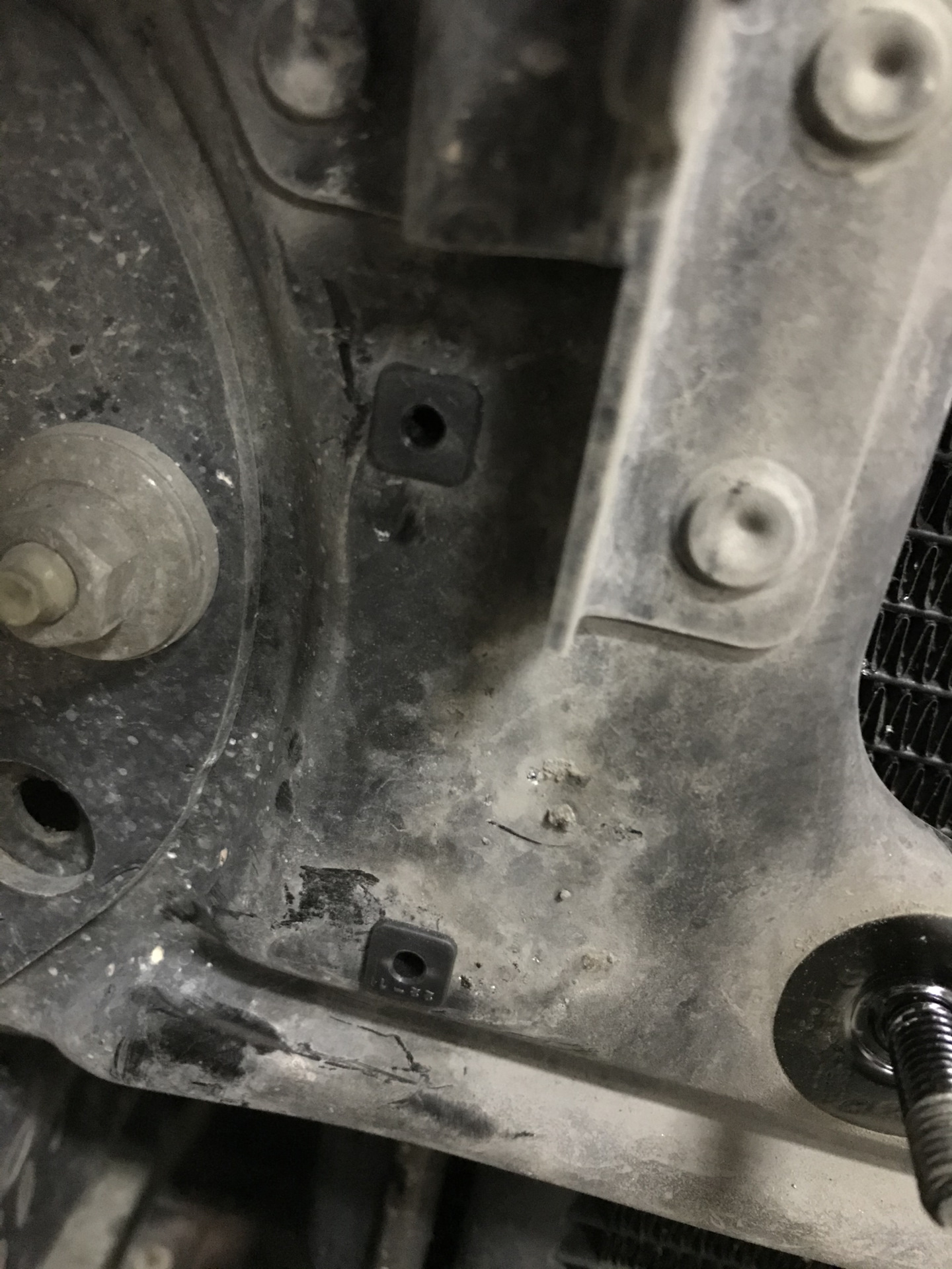

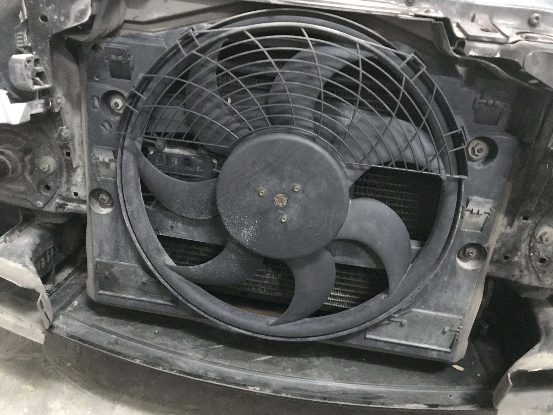

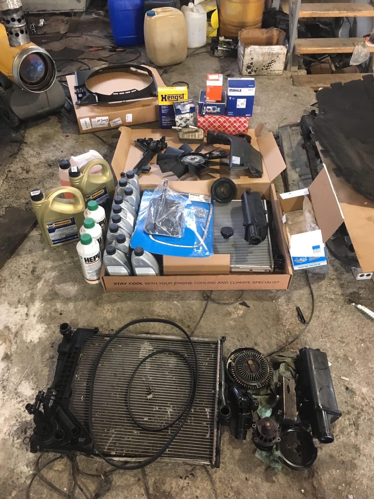

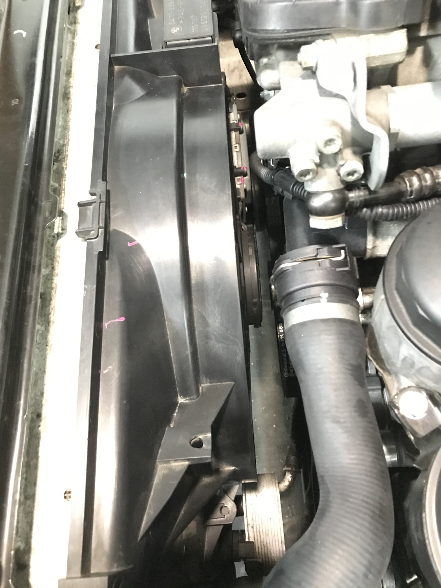

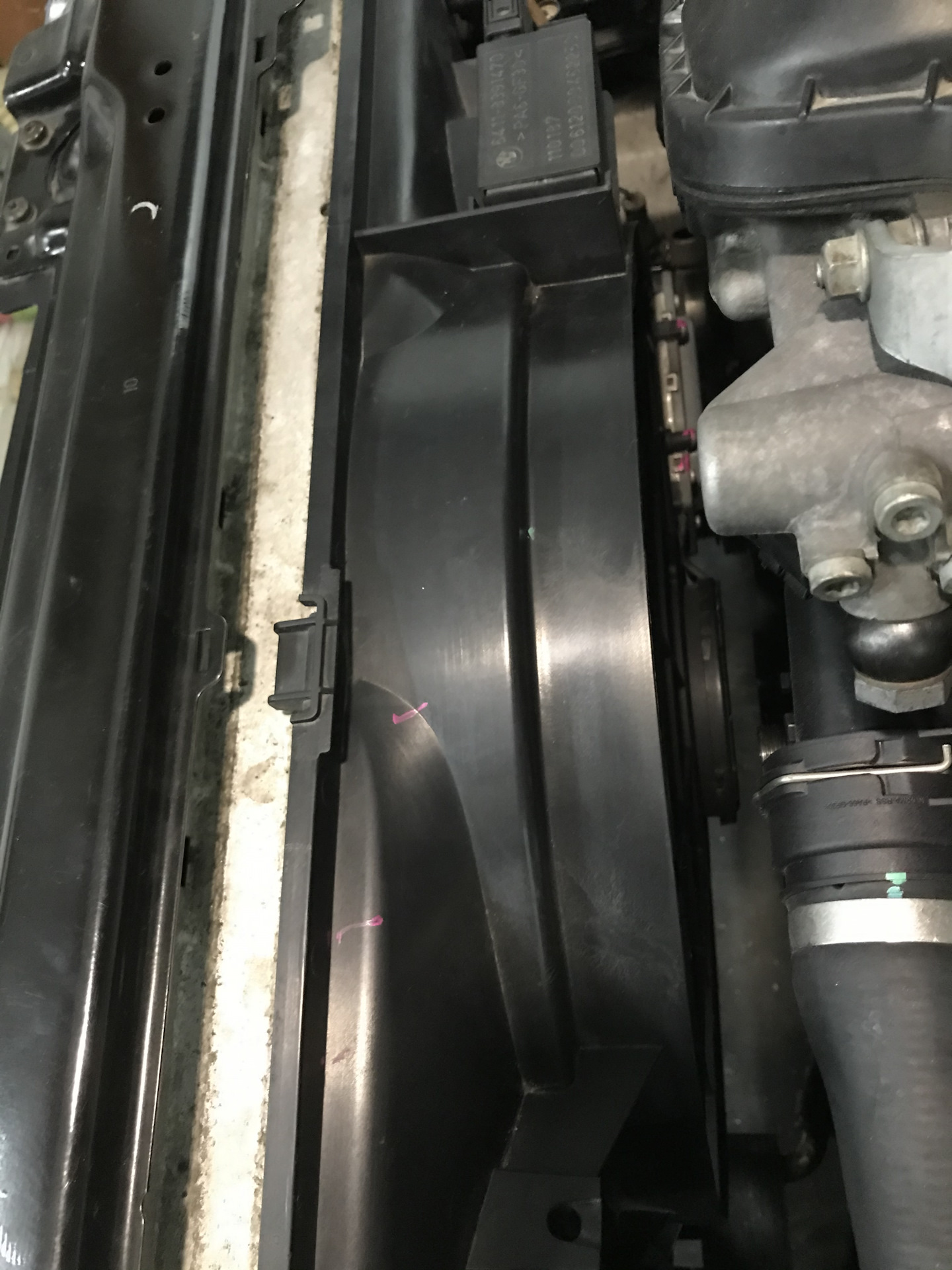

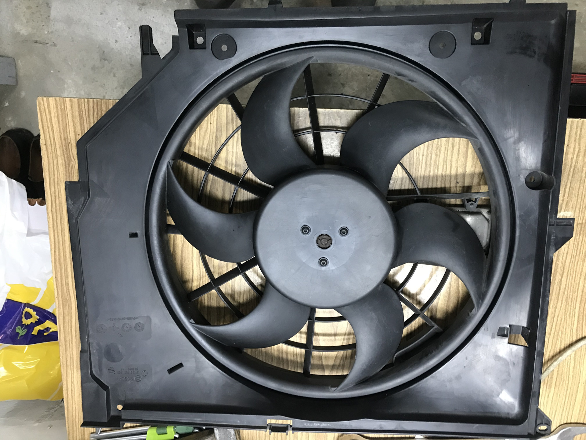

Что для этого понадобиться:

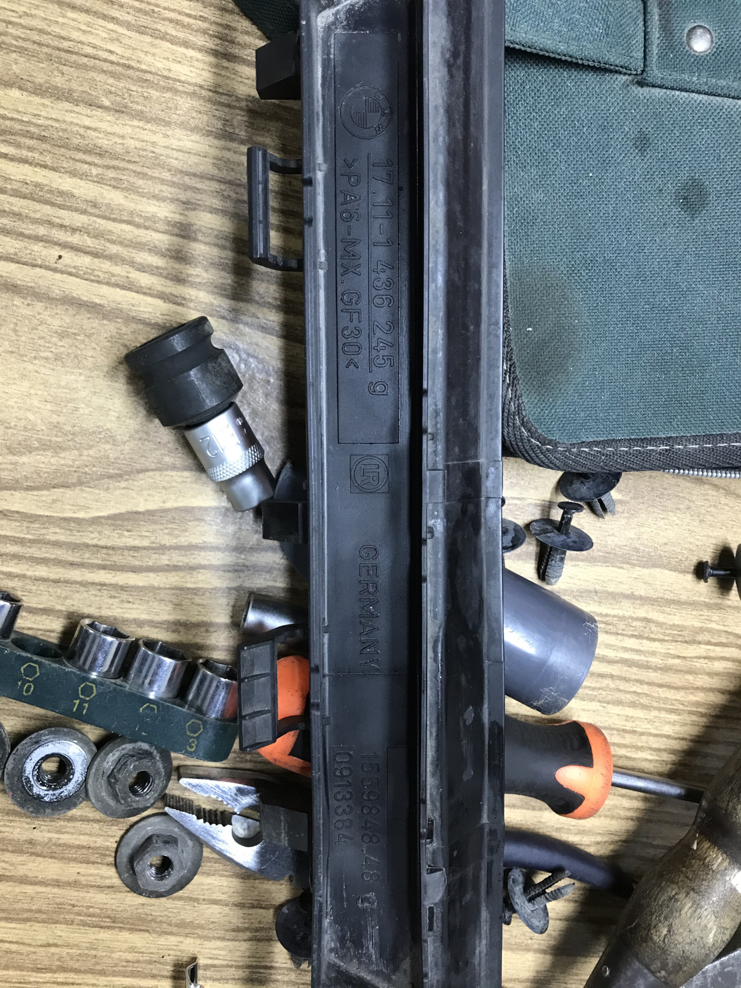

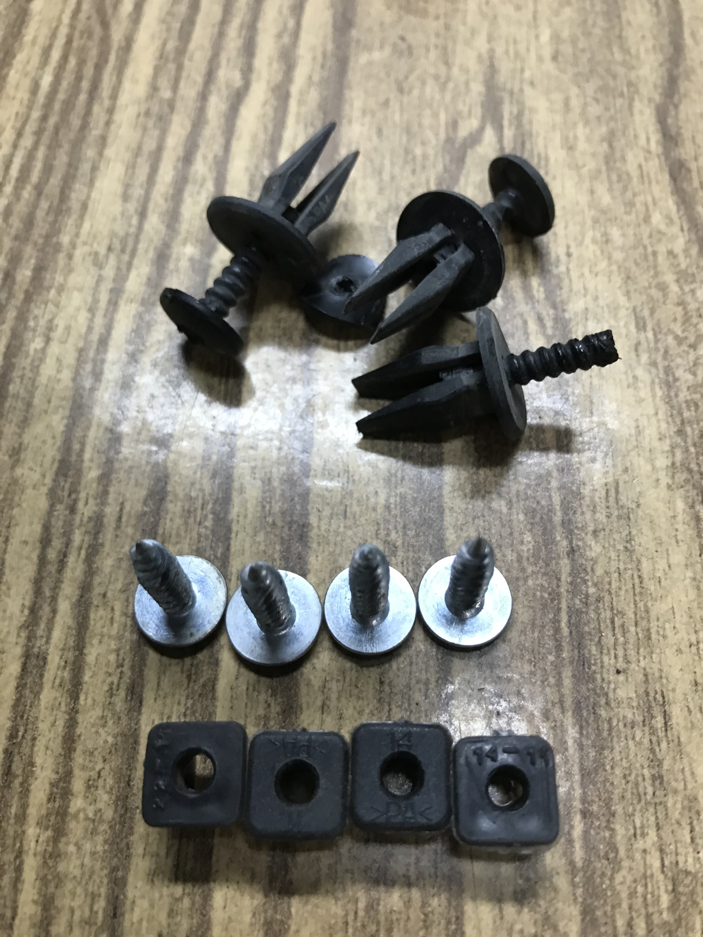

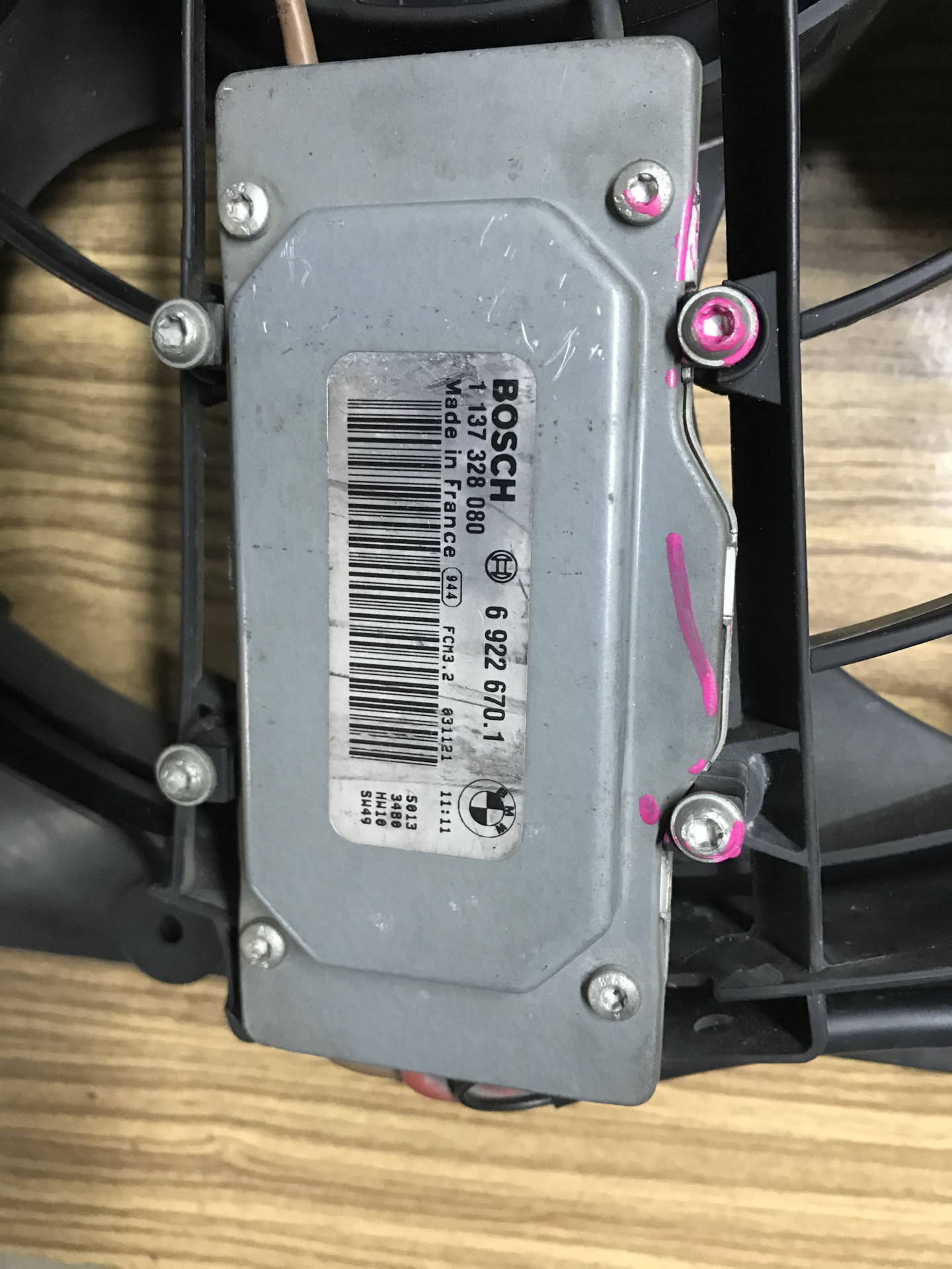

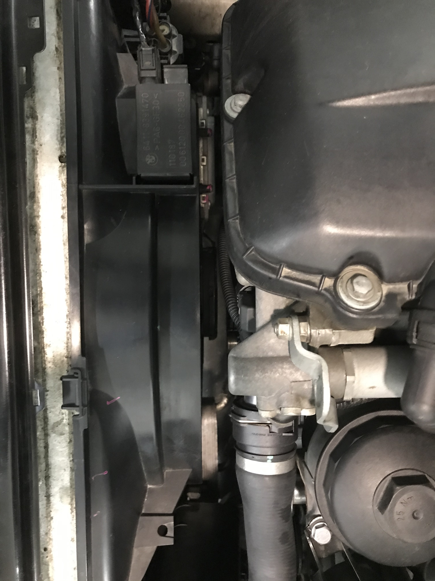

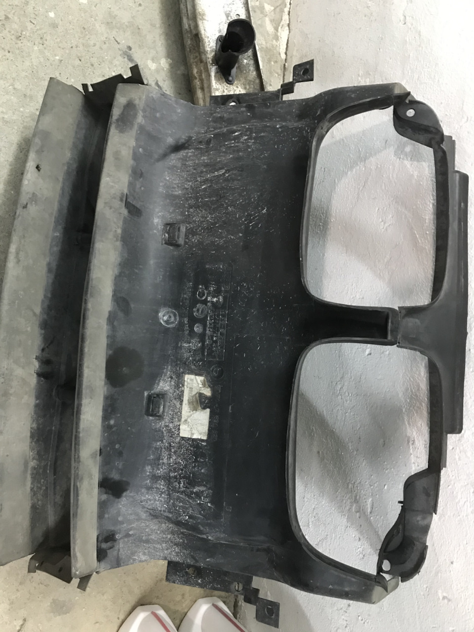

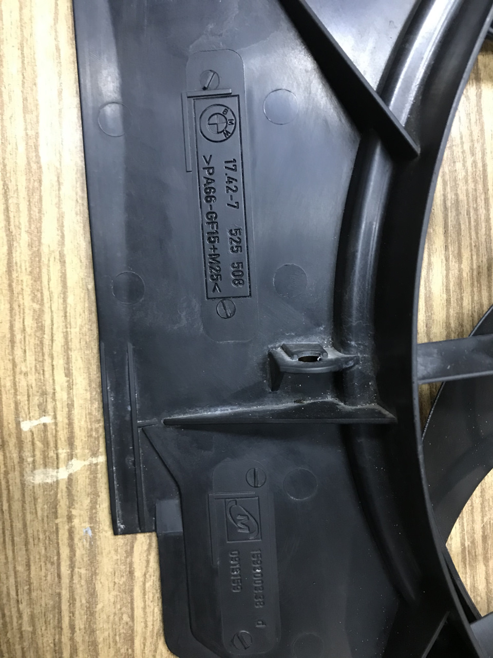

— Электровентилятор с кожухом BMW 17117561757
— Заклёпки BMW 51718229003 (4 шт.)
— Уплотнитель\Планка BMW 17111436245 (если не стояла у вас)

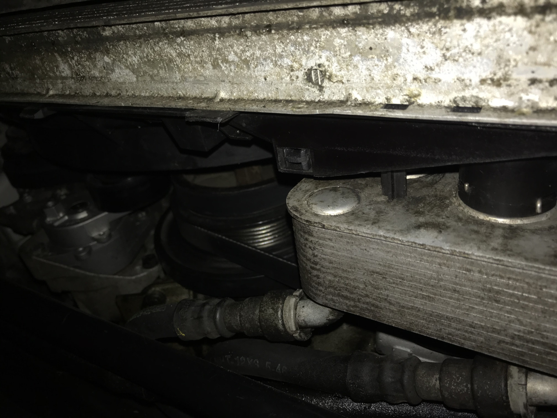

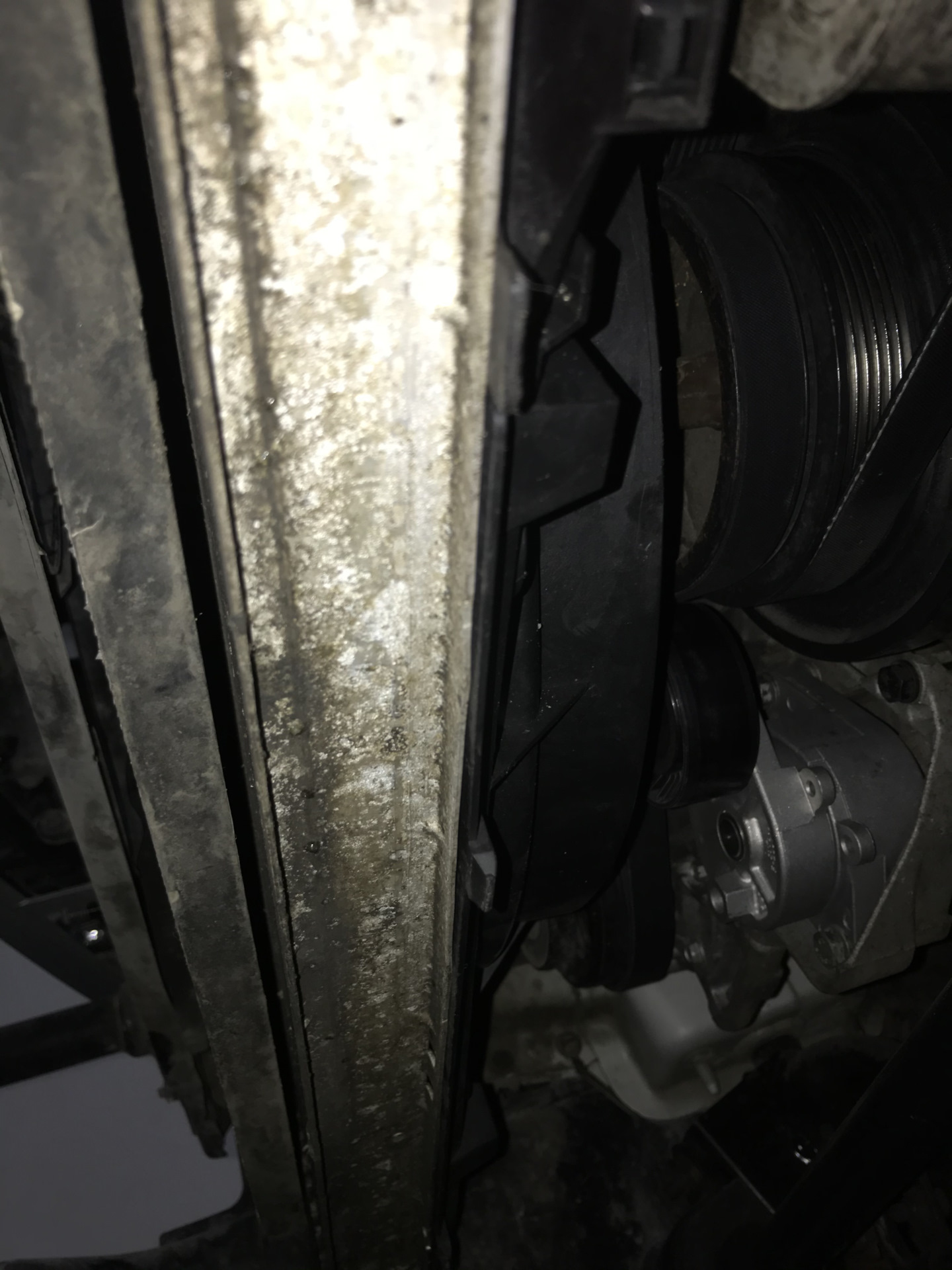

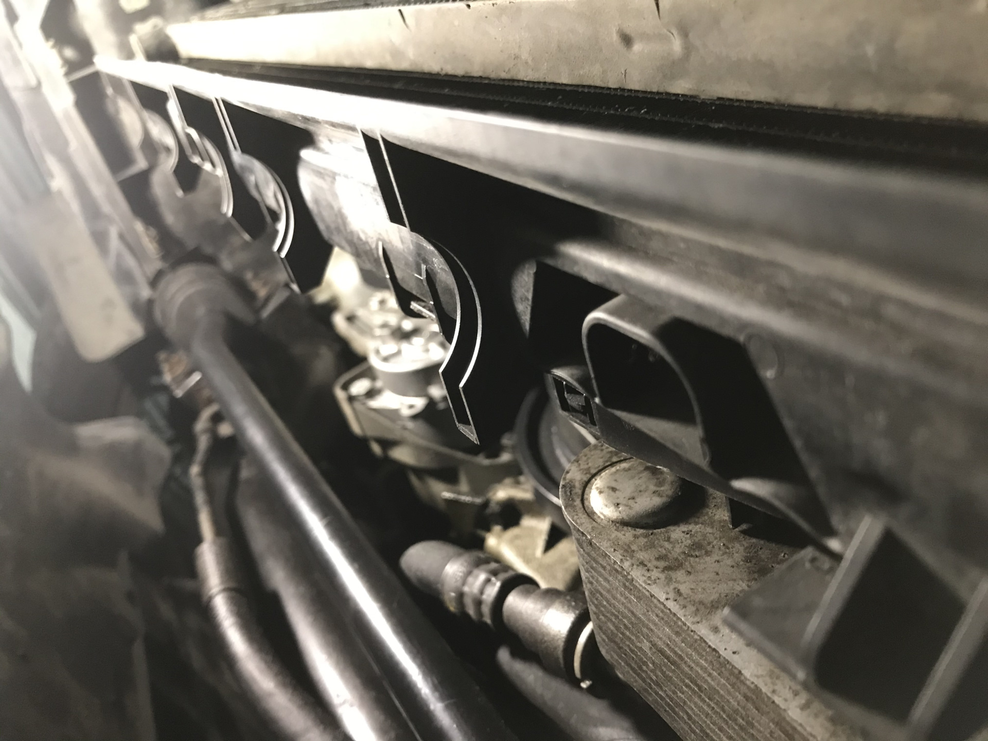

— Снять передний вентилятор кондиционера
— Откалибровать стрелку температуры на приборке
— Подправить параметры термостата и режимов электровентилятора
Собираем, всё это в кучу.

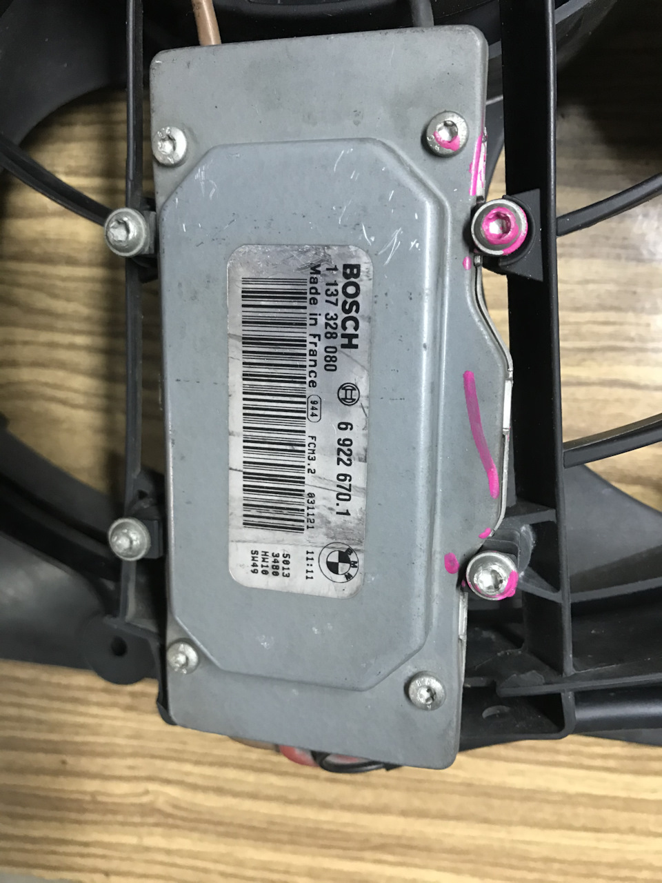

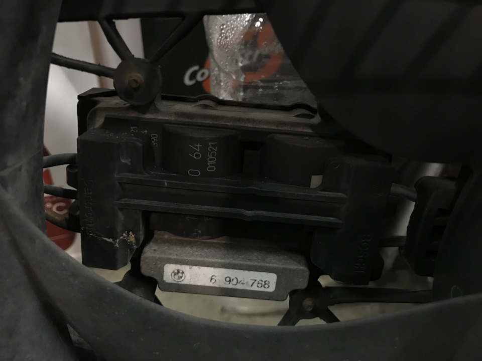

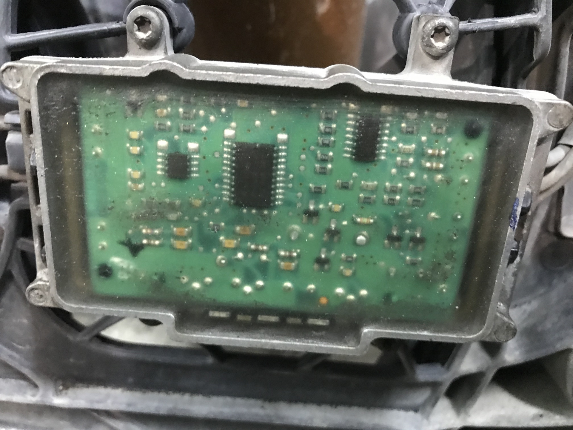

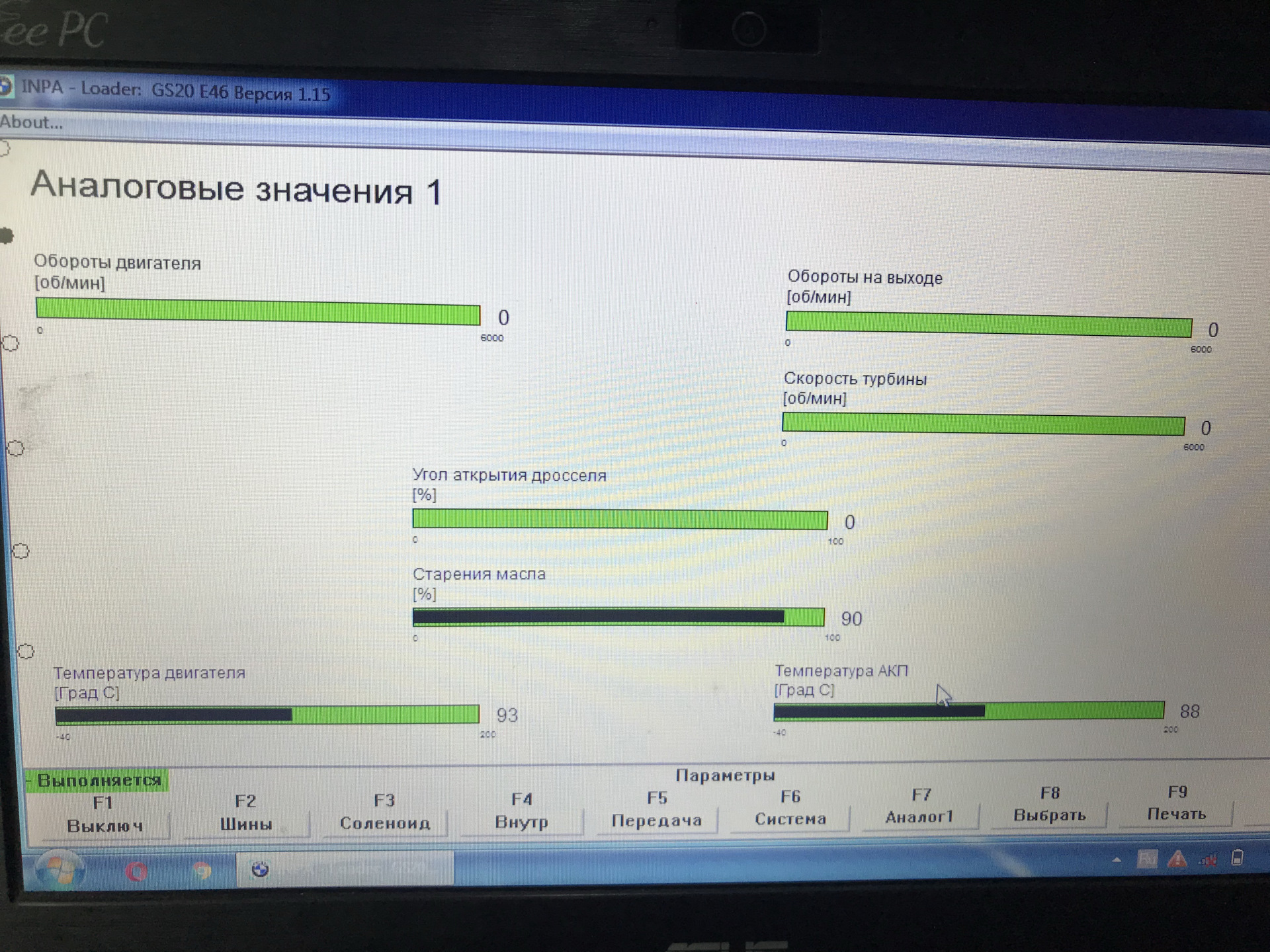

Следующим и довольно важным этапом стала прошивка блока для того, чтобы он понял что вентилятору нужно охлаждать радиатор лучше, так как вискомуфта ему больше не помогает.
Вот тут можно ознакомится с теоретической частью про параметры блока, связанные с охлаждающей системой.
PerturaboIV любезно помог мне с прошивкой на мой блок и были внесены следующие изменения.
Стоковые параметры электровентилятора:
Температура в нижнем патрубке и процент вращения вентилятора
85-33%, 90-50%, 95-66%, 99-80%, 105-100%
Сделано:
85-33%, 90-50%, 95-70%, 99-100%
А также программно нагрев термостата перенесён на 97 градусов.

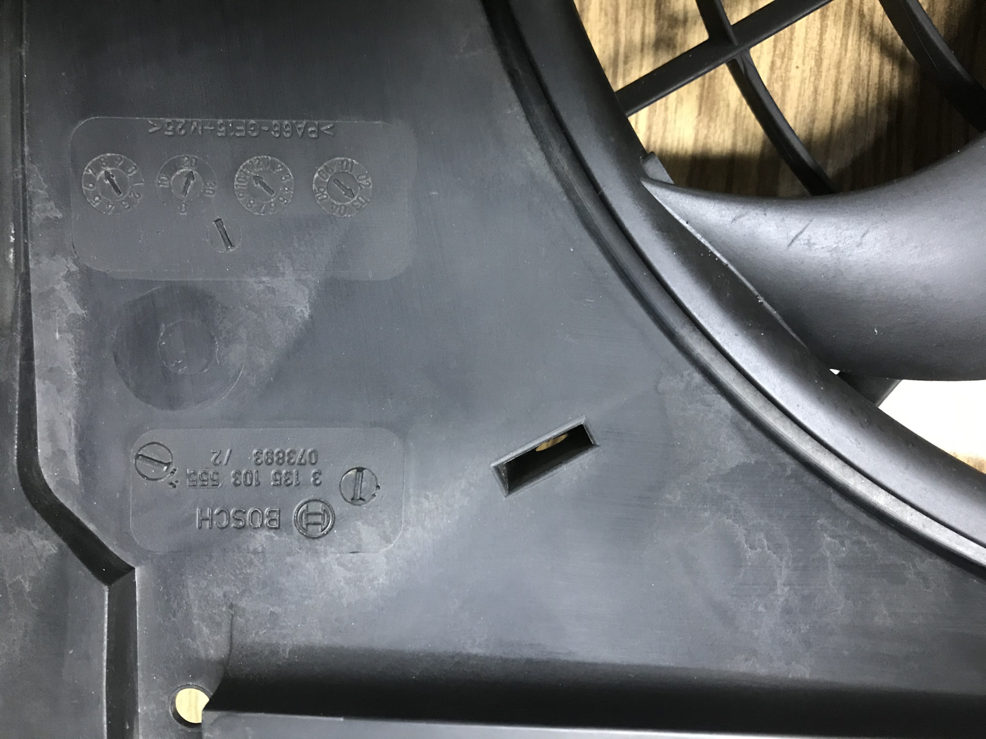

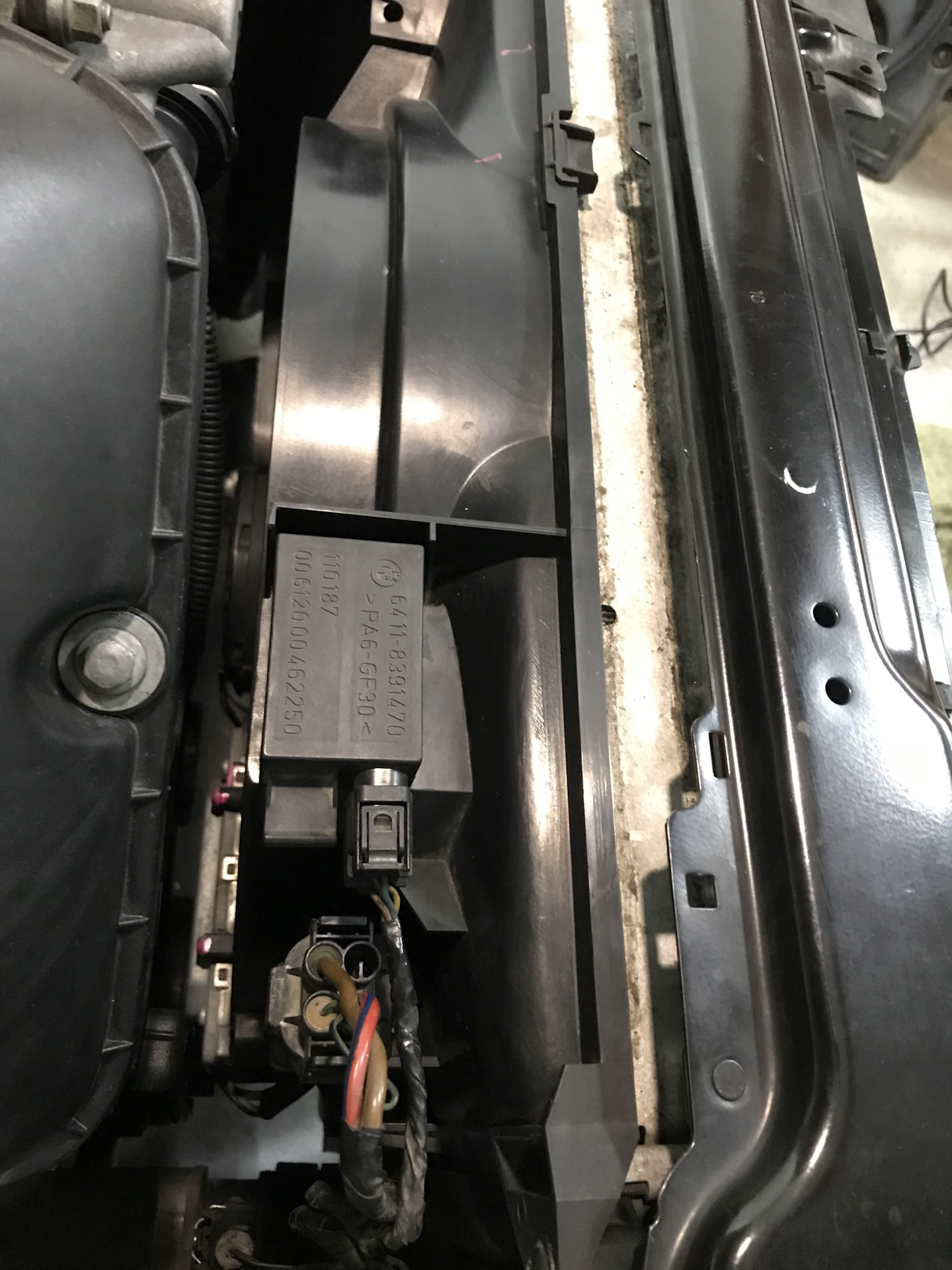

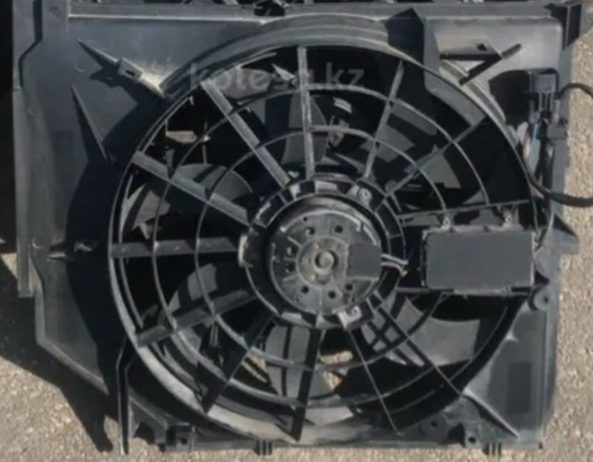

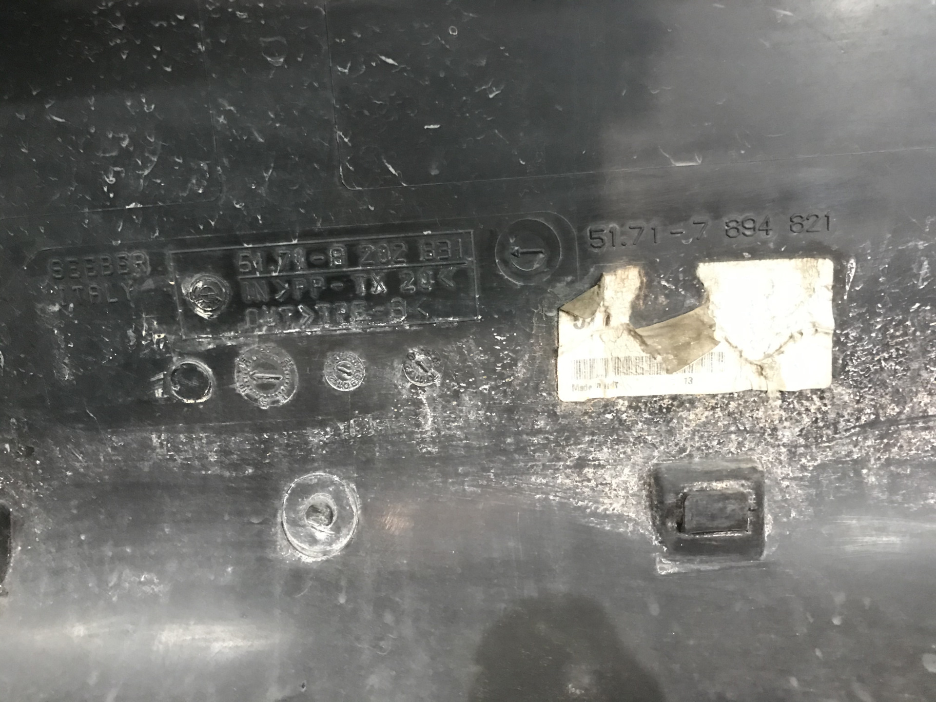

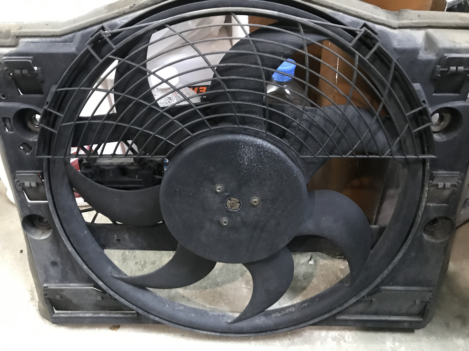

Приветствую. Заметил что вентиляторы для е 46 есть двух видов, с разным расположение блока управления. Но так же есть и различия в самих блоках, на одних крышка алюминиевые, на других просто какой ровный пластик. Честно не могу разобраться какой точно ставить…
Вентиляторы с ровным пластиком это обычно венты, которые шли в корпусе под кондиционер впереди вискомуфты, перед радиками.По крайней мере такой стоял у меня перед радиками.
Вентилятор с алюминиевым корпусом, это уже вент, который шел на мкпп версии м52/54.По крайней мере такой я купил в сборе с кожухом.
Сами вентиляторы взаимозаменяемы в своих кожухах, но кожух для установки вента вместо вискомуфты свой, кондиционерный естественно не подойдет 🤷🏻♂️
Имено основной радиатор идёт с двумя разными блоками, я поэтому уточнял. Совершенно одинаковые при этом.
Ну это глупо тупо могли поставить вместо умершего с алюминь крышкой кондиционерный, как я сказал выше — венты одинаковые и взаимозаменяемы и по креплениям и по размерам.
А возможно были серии с черной крышкой у основного вента, но я не встречал.
Просто некоторые находят пустой кожух от мкпп и ставят свой снятый с кондея и ставят основным вместо виски 🤷🏻♂️

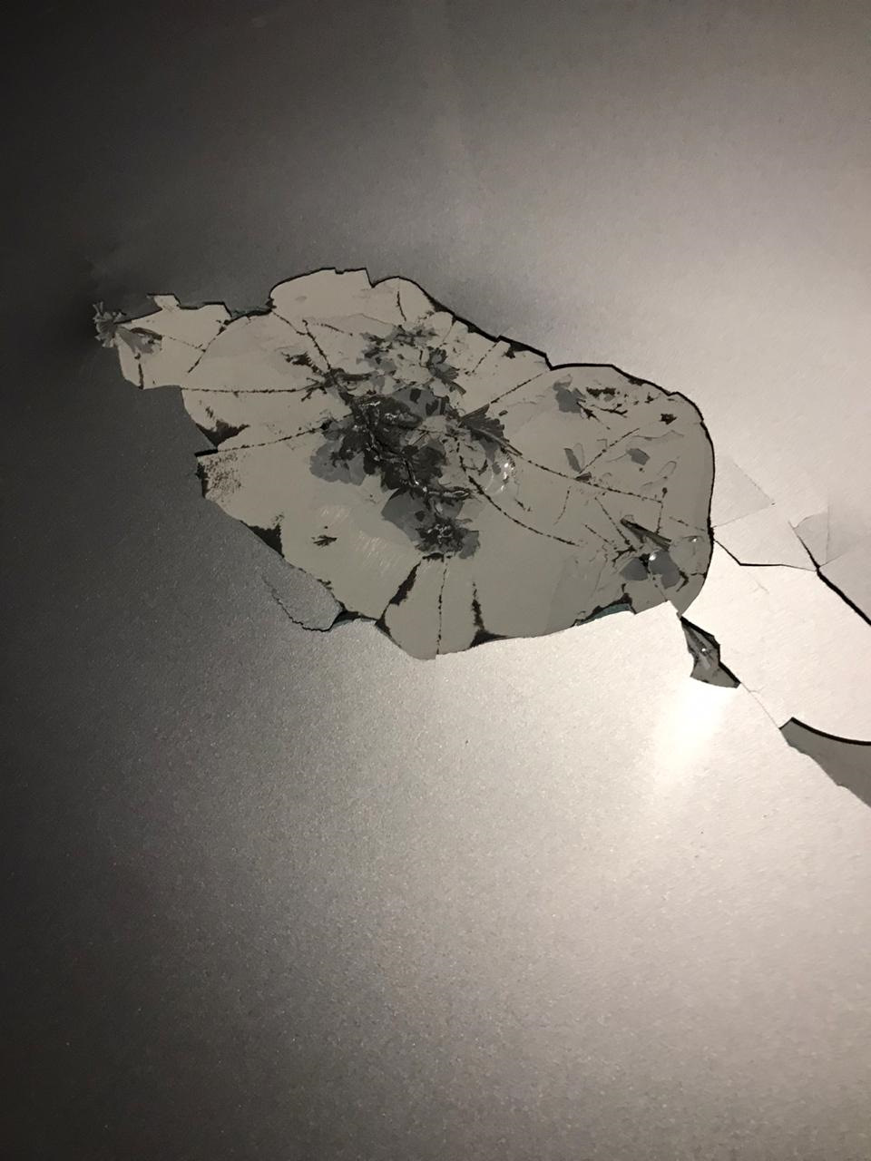

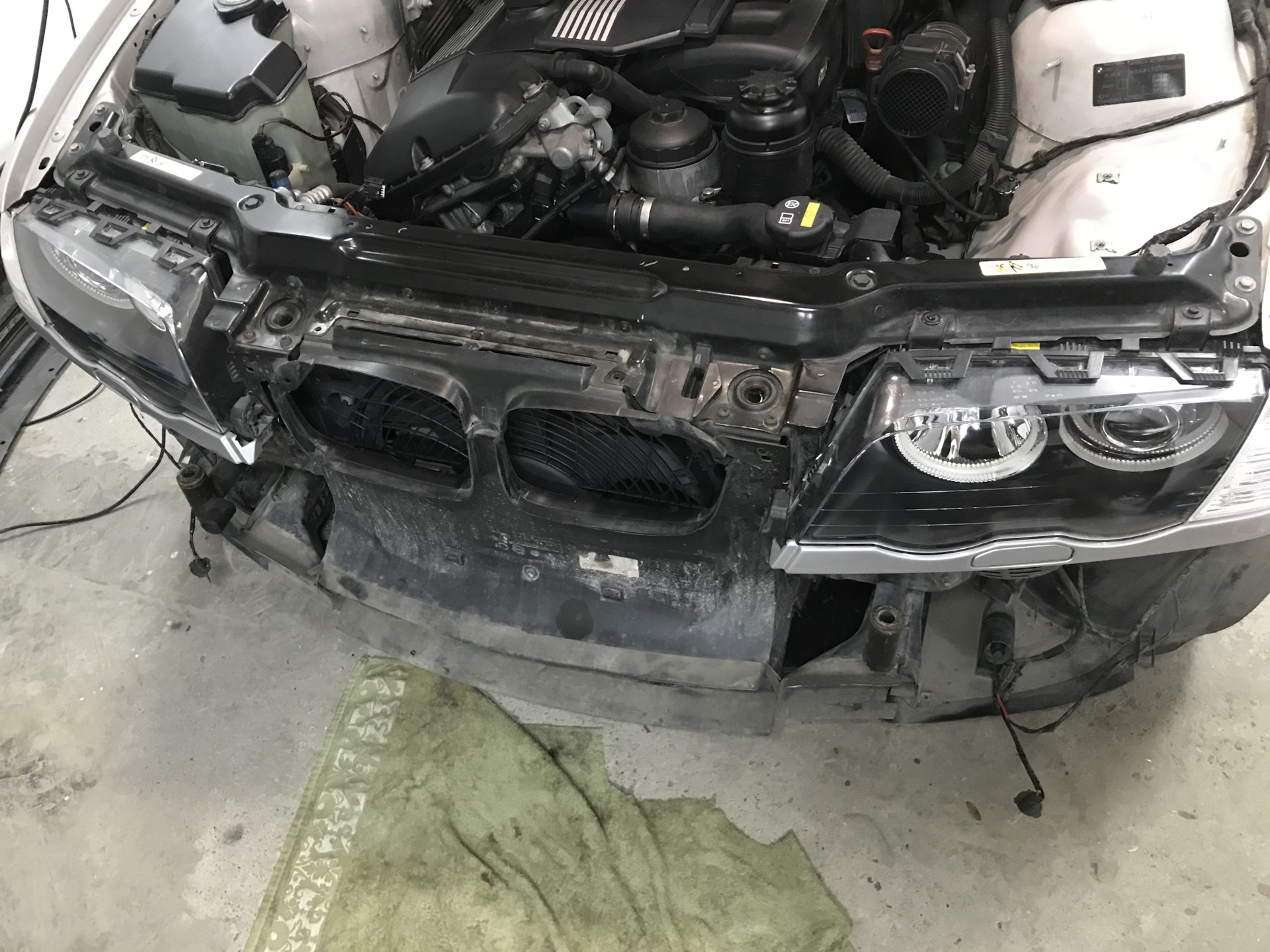

На данном этапе разобран мотор, но не по причине охлаждения и холиваров из поста — классическая проблема м54 — вылезли две резьбы блока крепления ГБЦ после предыдущих собиральщиков, которые в него лазали до меня по какой то причине, на данный момент в кайф пересобираю с полным ребилдом свой заводской м54б25.
Так как занимаюсь сам и переодически машина жены тоже требует внимания, работа, дела, летом жара и отпуск — процесс затянулся и позже будет ряд постов о непростом восстановлении этого мотора в нынешней суровой реальности, дай бог чтобы всё по плану )
На место ремонта приехала своим ходом просто кушала антифриз в выхлопную, он уходил с момента покупки, но понемногу и за 2 года прогрессировал уход, когда начала паровозить сильно — решил разбирать, а там второй цилиндр не обжат, два болта гбц от руки почти выкрутились, да и вообще моторчик походил знатно, решил сдергивать низ и всё что под капотом 🤷🏻♂️😱
Тогда удачи в сборке :)
Спасибо 👍🏻🤗
После сборки соберу такой же конфиг по охлаждению и там уж посмотрим 😅

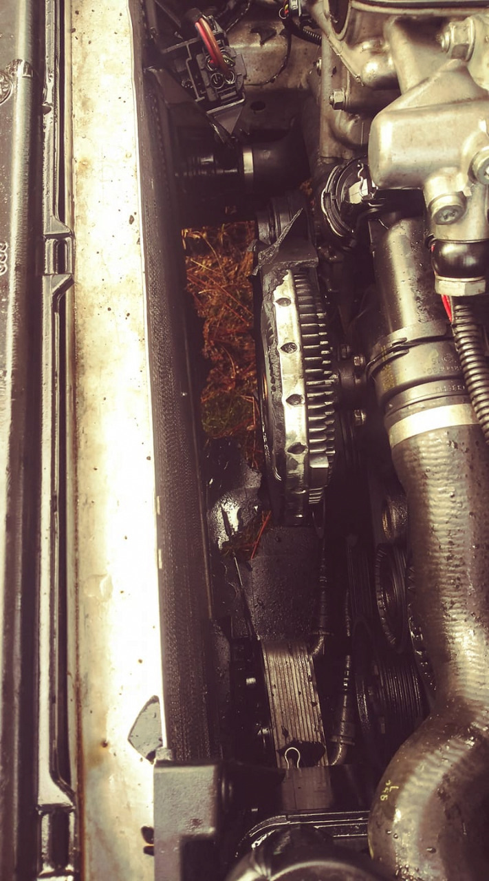

Мой капот после того как муфта решила погулять ))
Грустнота 🥺
Перешел на электро?
Нет, все же пока ещё сторонник вязкомуфты на автомате) просто теперь буду повнимательнее к ней относиться, летом проведу пару тестов с ней и без неё, понаблюдаю температуру коробки, а там видно будет, оставить ее или переходить на электро)

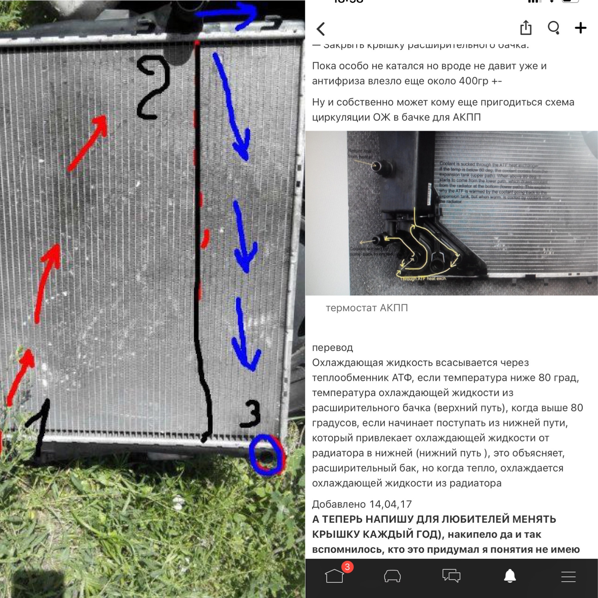

охлаждение на АКПП не поступает постоянно! (а должно)
спорить не буду ты ошибаешься по поводу нагрузки))))
Рекомендую ознакомится если пропустил
www.drive2.ru/l/576394507801591869/
Сначала акпп принудительно обогревается, при рабочей переходит в режим охлаждения, обменник в системе охлаждения коробки имеет побочное значение с точки зрения площадь/снятие тепла и создан для того чтобы помочь охлаждению и распределению, а не для охлаждения автономно от системы ож

Без работы кондея в пробках и на жаре, эта система будет норм охлаждаться, вот с кондеем требует проверки и возможно софтовой доводки, ибо чем принципиально отличается е60 с м54, что блок изначально отстроен под работу именно электровентилятора
Пo ссылке охлаждения коробки указано неверно! охлаждения производится жидкостью из радиатора которая охладилась (нижняя часть)
Охлаждение БМВ 60 устроено по-другому при неисправном термостате акпп температура двигателя понижается а в 46-м термостат аАКПП не влияет на температуру двигателя там идёт по-другому циркуляция я её не рассматривал в е60!
мы рассматриваем установку в е 46
Обсудим по телефону лучше)

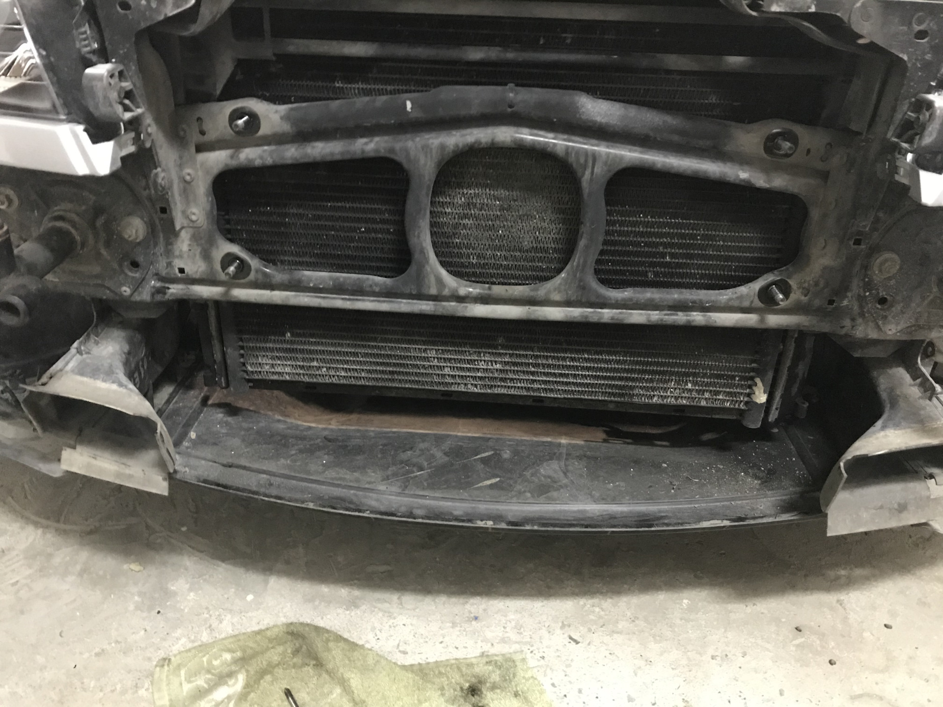

У меня на схеме и берет теплообменник акпп из нижней части радиатора ( когда термос закрыт) что неверно? Только тут радиатор основной не разделен на две части как ты описал выше, он единый, или я не так понял тебя
Да я не обратил внимание, нет было стрелки от рёбер радиатора а сразу на пластину
Вот так идёт охлаждение Когда термостат открыт жижа в теплообменник идёт из радиатора (охлажденная) в бачек.
Разделён ! там выше отверстия платины акпп в радиаторе есть перегородка и жидкость проходит большую часть охлаждения и потом попадает в нижнюю часть радиатора и уже движется к отверстию ( в оригинале так, в аналогах может быть по другому но все равно схема похожая)
Сейчас поищу картину или нарисую
Когда термостат закрыт жидкость идёт из бачка тёплая потому что в бачок возвращается с малого круга тёплая с мотора прогревая тем самым теплообменник
Контур я понял я все точно так же и нарисовал, подача и дет по короткому кругу на прогреве акпп, а потом закрытый термос через радиатор, обратка всегда в печку паралельно, просто я тоже когда промывал дома водой радик основной, вода шла отовсюду, радик оригинал
Я понял
Речь шла именно о потоке воздуха который создаёт виска постоянно а не так как Карлсон когда надо
И на месте в пробке
Да и Если лить в верхний вход то она не сразу идёт с нижнего где пластина акпп)
Вот первое сообщение www.bmwfanatics.ru/forumv…hp?f=17&t=133898&start=30
Зарегистрируйся что бы видеть картинки
Ну и картинка и дословный перевод англоязычный
Я когда промывал радиатор понял что он так устроен
И пробки разные автомат и мкпп не спроста
уровень этой перегородки я указал схематично) это неважно все равно жидкость которая прошла сверху она охладилась будет идти по нижней части, можно замерить ради интереса когда будет радиатор
Она в чёрной пластиковой боковине в общем
Исходя из каталога www.bmwcats.com/bmw/E46/4…7/17/17_0145/?vin=JW99346
Когда длинная пробка то на 4/5 см а это две три четыре полоски охлаждения это обратный ход жидкости справа налево к теплообменнику

На крайний случай есть возможность поставить вентилятор от z4 или X3 на 600 ватт в этот же диффузор, так что вариантов море.
Как только откатаю лето и откалибрую температуру в прошивке (если нынешнего конфига будет мало) я сообщу ещё одним постом и скину вам ссылку.

Обязательно с акпп, Инпа под рукой на нетбуке =)
