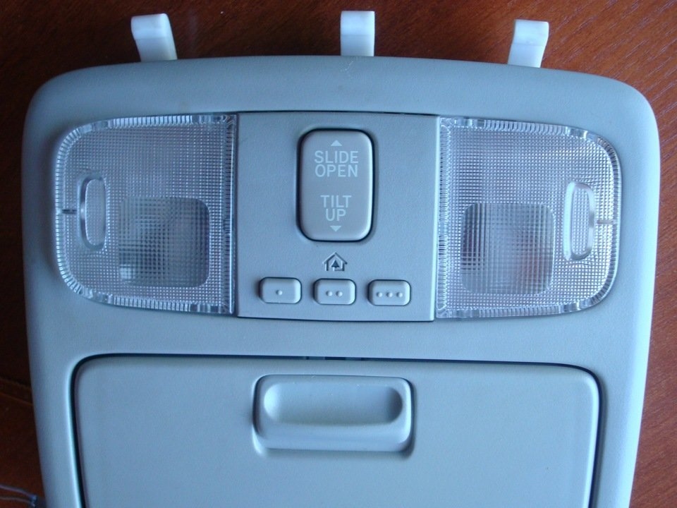

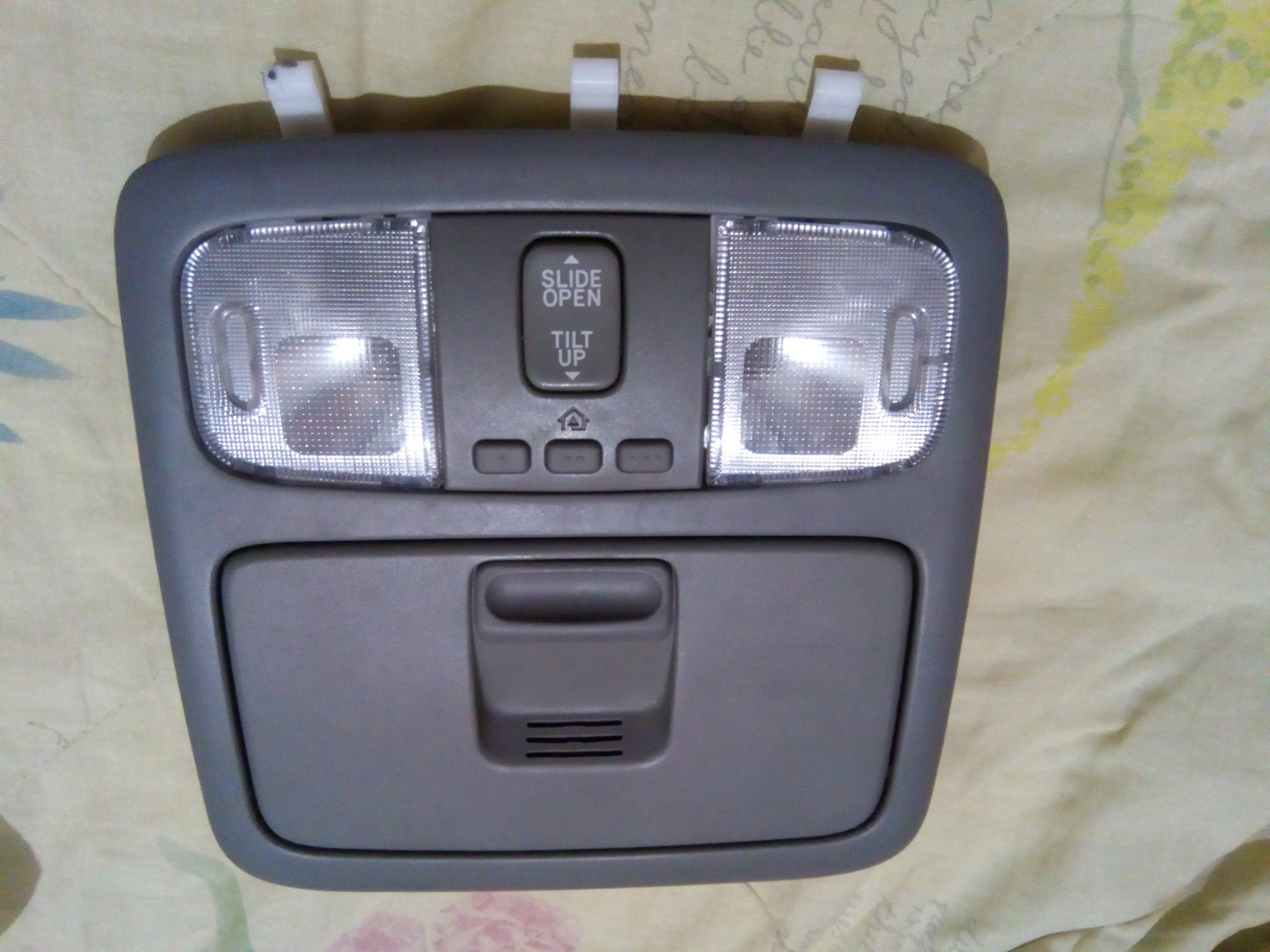

Нашел как то andrej22 себе плафон с HOMELINKom.
HomeLink — это радиочастотный передатчик, встроенный в некоторые автомобили, который можно запрограммировать на активацию таких устройств, как устройства открывания гаражных ворот, радиочастотное освещение, ворота и замки, в том числе с подвижными кодами.
Посмотрел, думаю прикольно че, и как то подзабил…

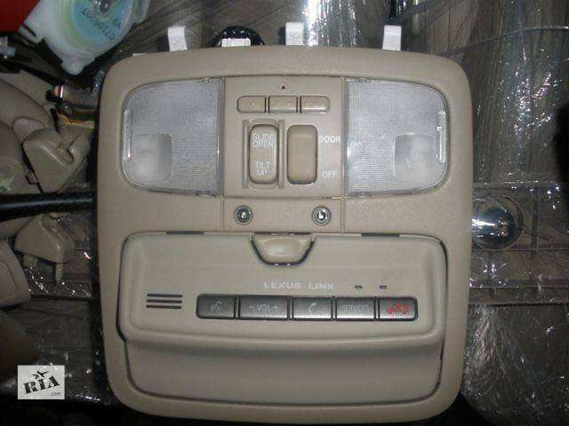

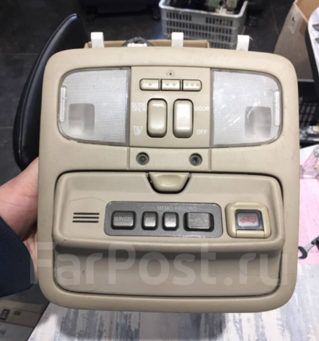

Примерно через год нашел себе плафон vita1ys тоже с HOMELINKom и + с микрофоном
Во думаю зашибись) Надо брать, тк мой микрофон был спрятан под кнопкой открытия люка и не очень то хорошо было слышно меня в него, а сверлить дырочки не мой варик)))
На кожухе руля блямба тоже не очень то впечатляет своим видом и проводом.

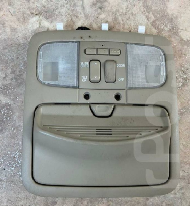

Короче искал я такой как у Витали плафон очень долго… Нету и все нигде… Где он ваще берет эти плюхи)))

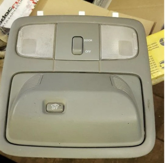

Затем перелопатив ОГРОМНУЮ КУЧУ плафонов наткнулся на такие:
Ну и какой я себе выбрал думаю понятно, конечно полный фарш))) Взял доресстайл, тк понравилась закрытая кнопка которую страшно нажимать))) В планах под глонасс возможно)

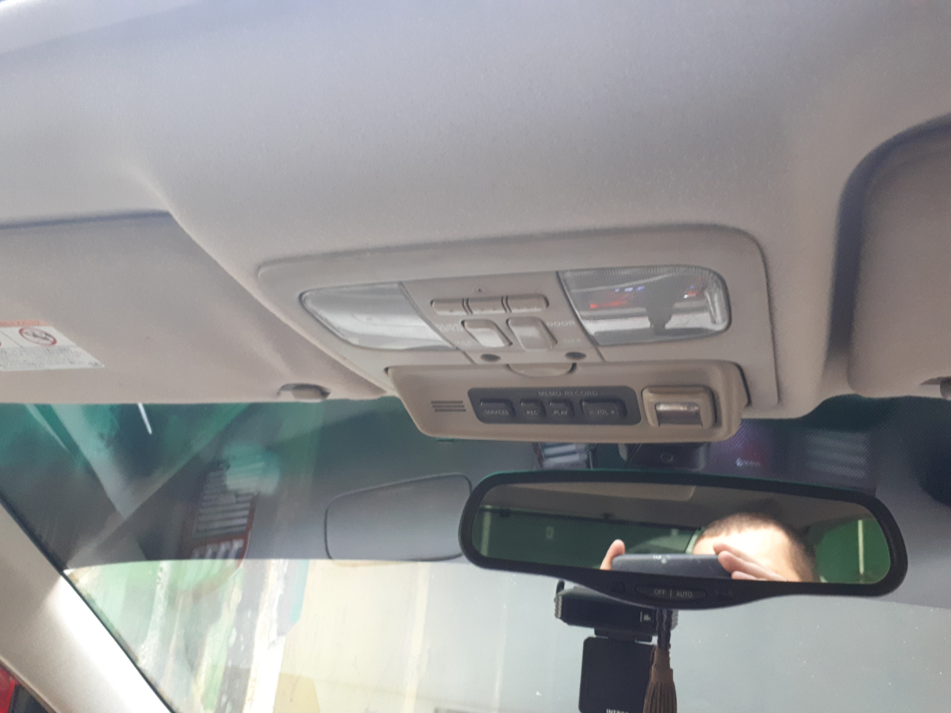

Были опасения что не влезет во что-нибудь упрется, клипсы разные и тд.
Хвала Toyote все четко как всегда, встал на место как родной)
Но фишки другие и их 2шт, колдовал корешь электрон и очень долго радовался моему приезду)
Когда ему звоню, грю привет, как дела? а он мне: походу уже плохо))) Вечно че как придумаешь)))

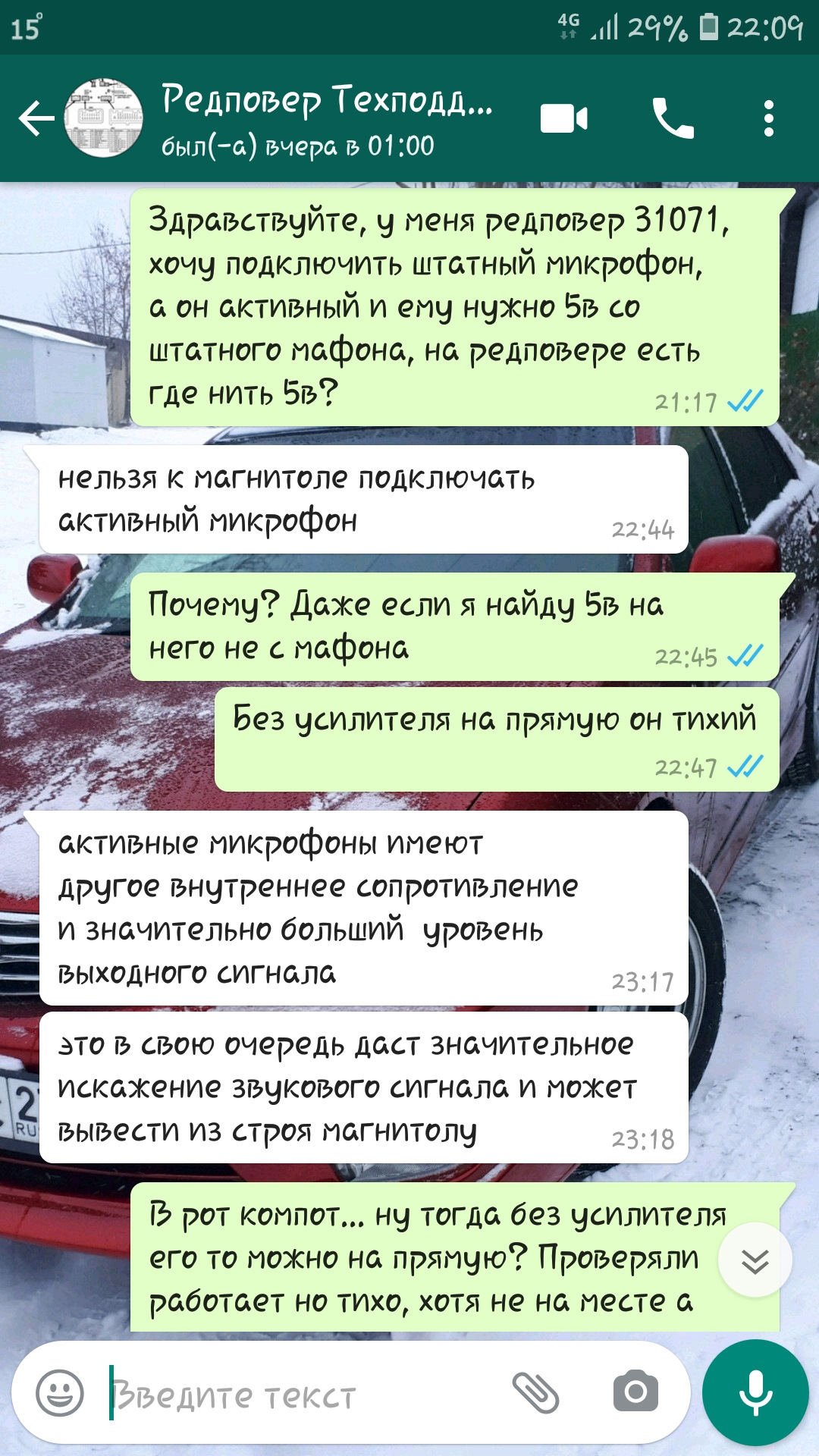

Фишки папы подобрали и почти все подключили, достал всех владельцев джииксов на драйве, какой алгоритм работы капитанской подсветки, и плафонов, а также Пашу немного по микрофону) Техподдержку редповера) Всем спасибо ребята)

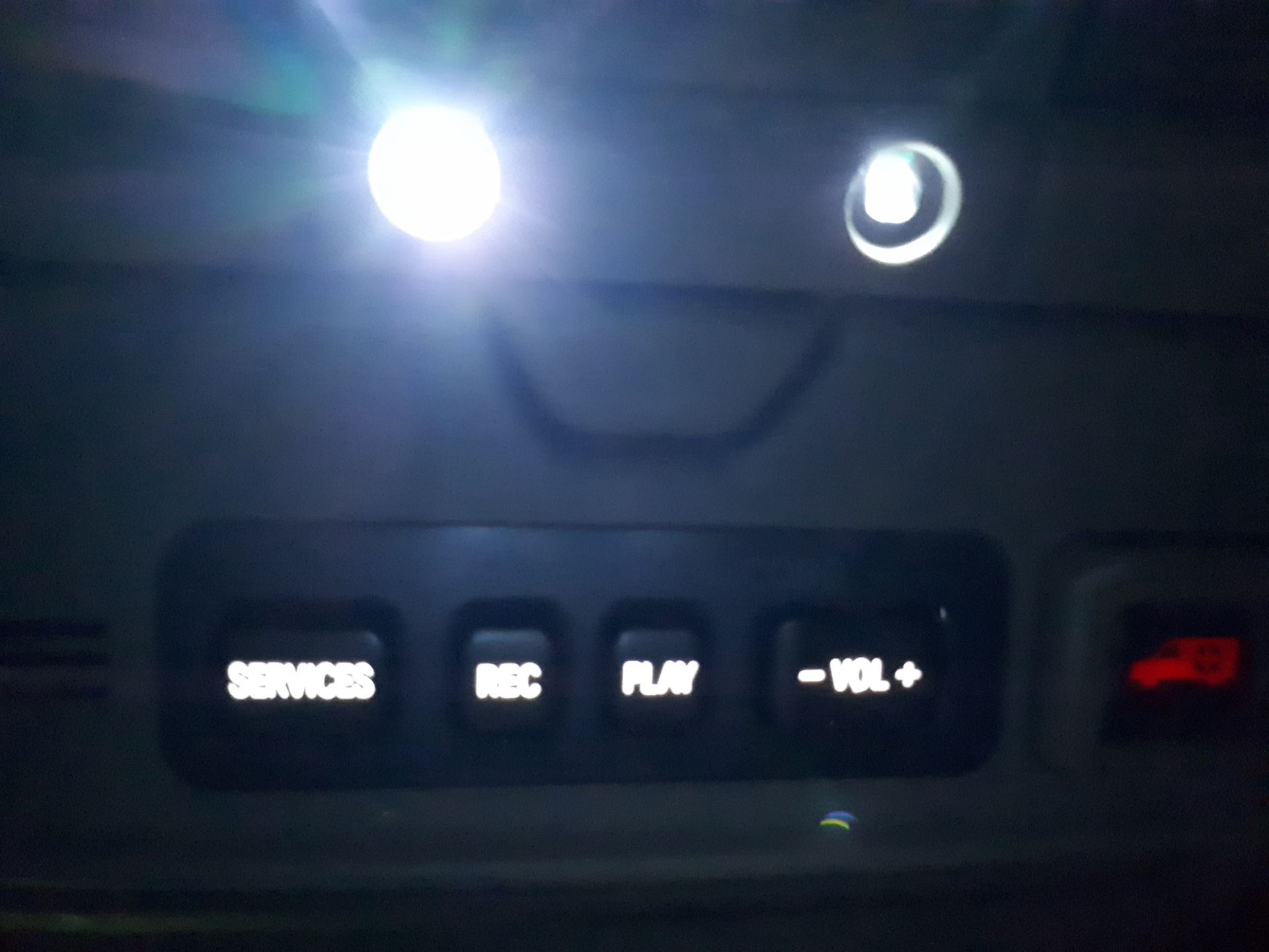

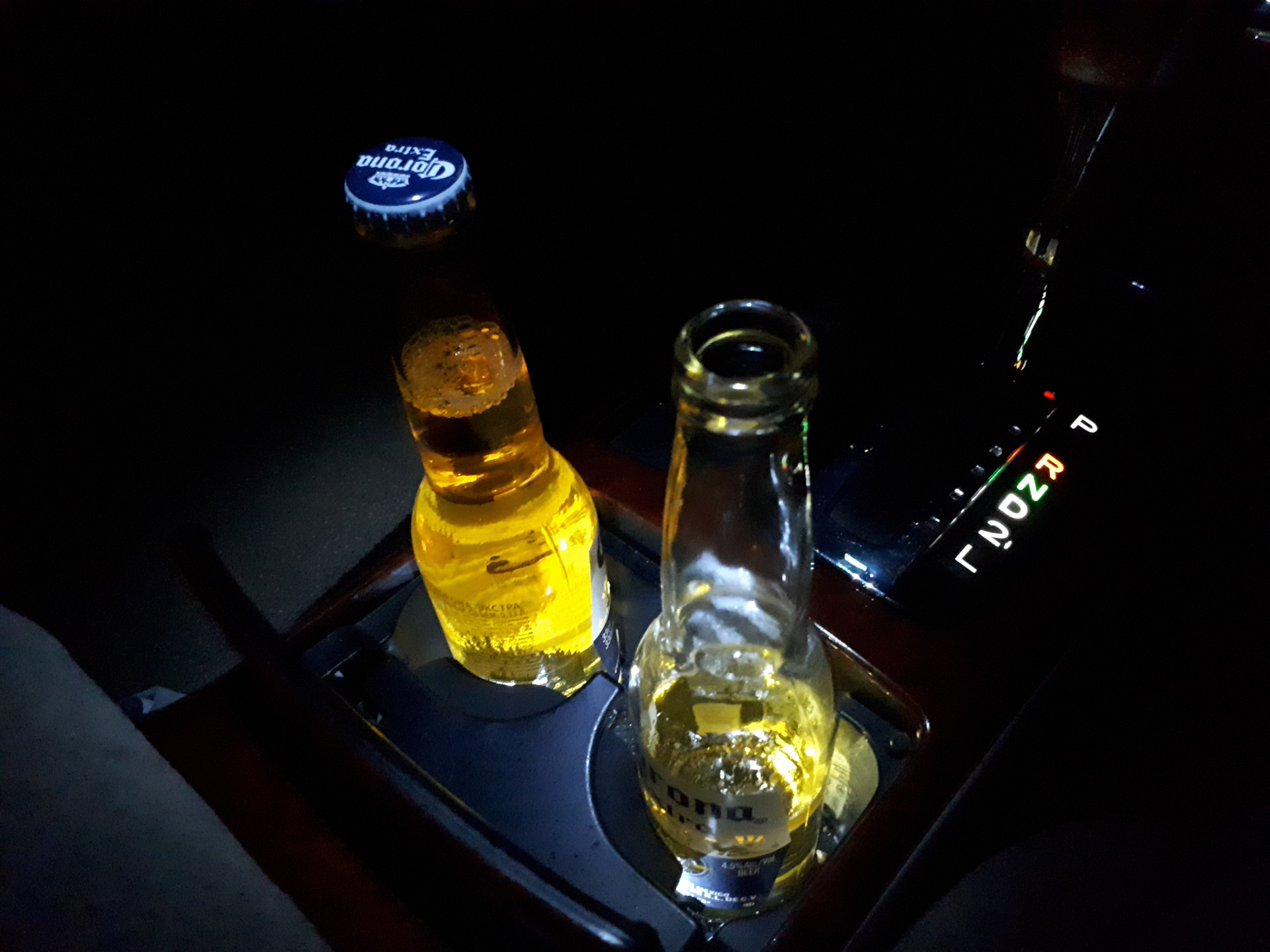

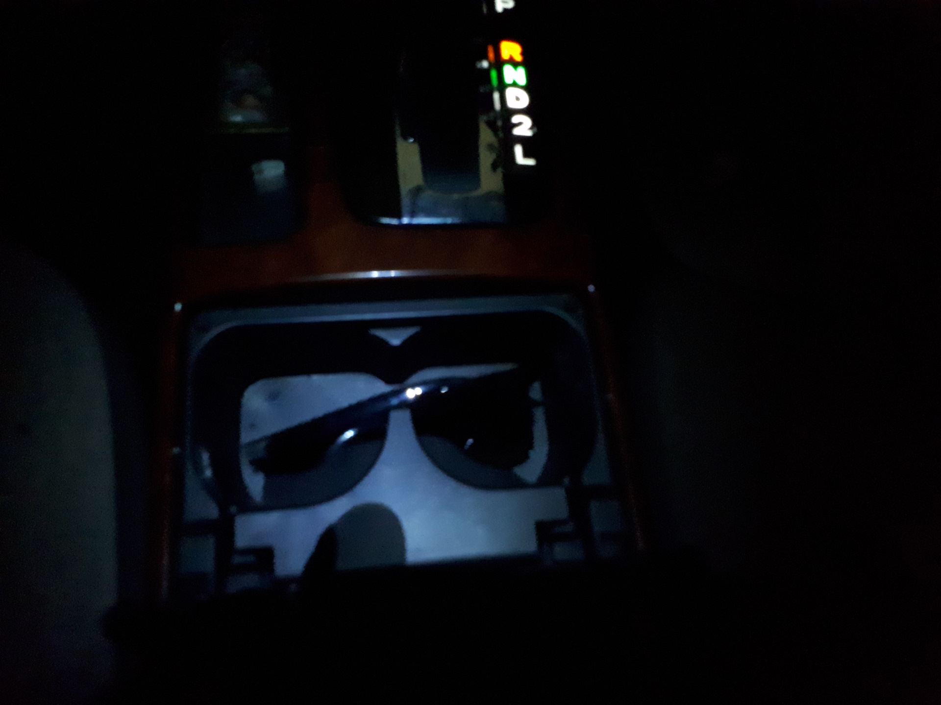

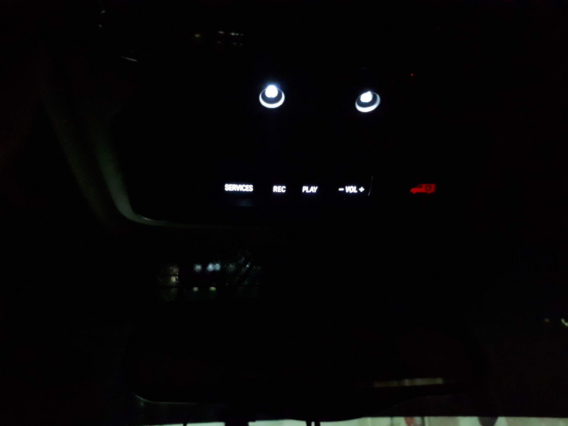

Так же были спалены светодиоды родные лексусовские походу им 5v надо, и поставлены белые, о чем ни капли не расстроился, тк вся подсветка у меня в салоне белая. И пересвечены кнопки тоже в белый.
Главно что очень удачно капитаноподсветка светит прям в подстаканники, как и в лексаре))) Больше свет никуда не попадает ну и конечно же не слепит. Щас езжу прям кайфую, реально уютнее как то с ней ночью стало)))
А ну и у пивася теперь 2х стороняя подсветка)))
По поводу не задействованных кнопок, долго думаю к чему их привязать так сказать, думал регистратор, но электрон сказал застрелиться нафиг))) Вообщем пока думаю, может че подскажите? Мысли есть?
Так же плафон теперь умеет включать освещение при открывании двери, освещенность увеличилась в разы)

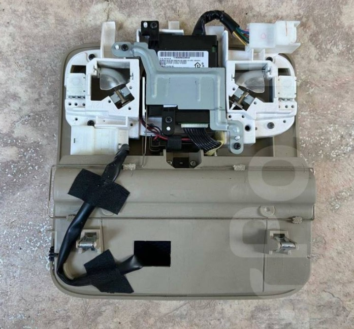

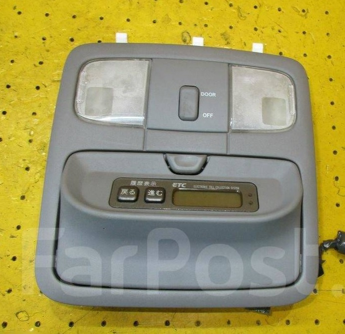

Увидел на просторах внутрянку плафона прадо, внутри действительно приблуда для платных дорог и отсутствие места под очки.

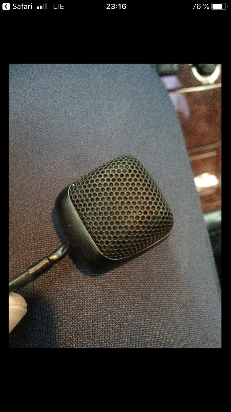

Привет! Распиновки микрофона нет случайно? Хочу к родной башке подцепить, не знаю где +5
Привет, нету… Уже и не помню что там как, помоему на усилитель только +5 надо, я без него подключил.

Привет Стас!
Скажи, у тебя штурманская подсветка светит прямо в подстаканники?
Ты ничего там не переделывал?
У меня после установки свет попадает больше на подлокотник… Подстаканники только краем цепляет.
Привет, диоды тока заменил, тк родные спалили( через час сфотаю.
У меня один светодиод (пассажирский) конструктивно вставляется под небольшим углом.
Так качельки пластиковые сделаны.
А у тебя на фото я смотрю оба светодиода видны полностью.
Такое впечатление, что угол освещения тоже у тебя другой.
Да угол разный, на фото крупным планом видно это, их не отрегулировать, встают четко до упора, возможно диоды разные у нас, у меня такого типа:
Да, у меня такие же, только не матовый корпус, а прозрачный.
Установлены плотно до упора.
Хмм у меня тоже не матовые… фото с нета

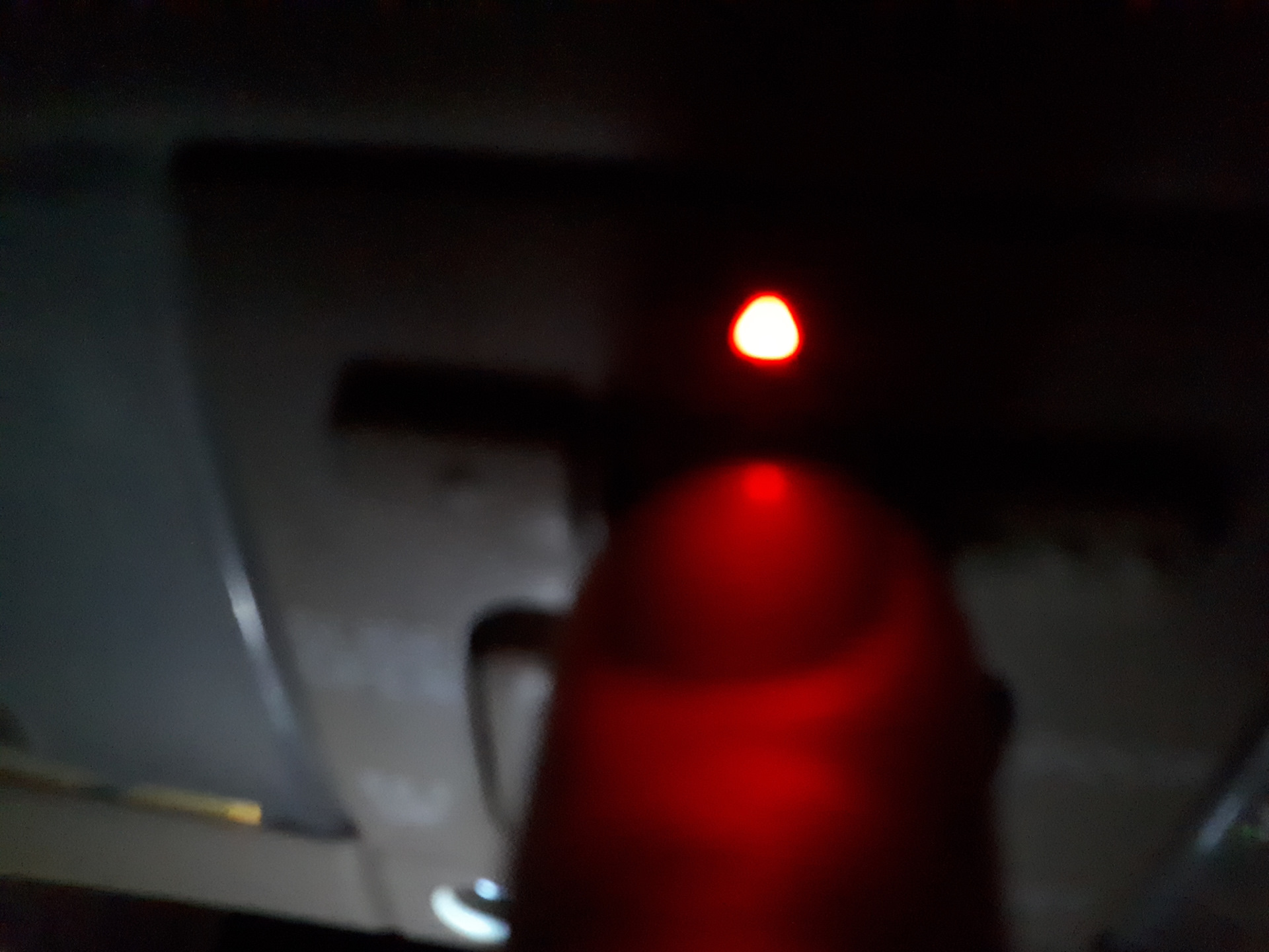

А хоумлинк работает?
Пока не гуглил как привязывать, и прописывать не к чему, живу в чд, вот как сменю гараж на збс ворота, будем пробовать))) при нажатии в домике индикатор мигает)

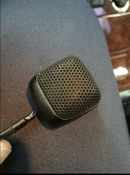

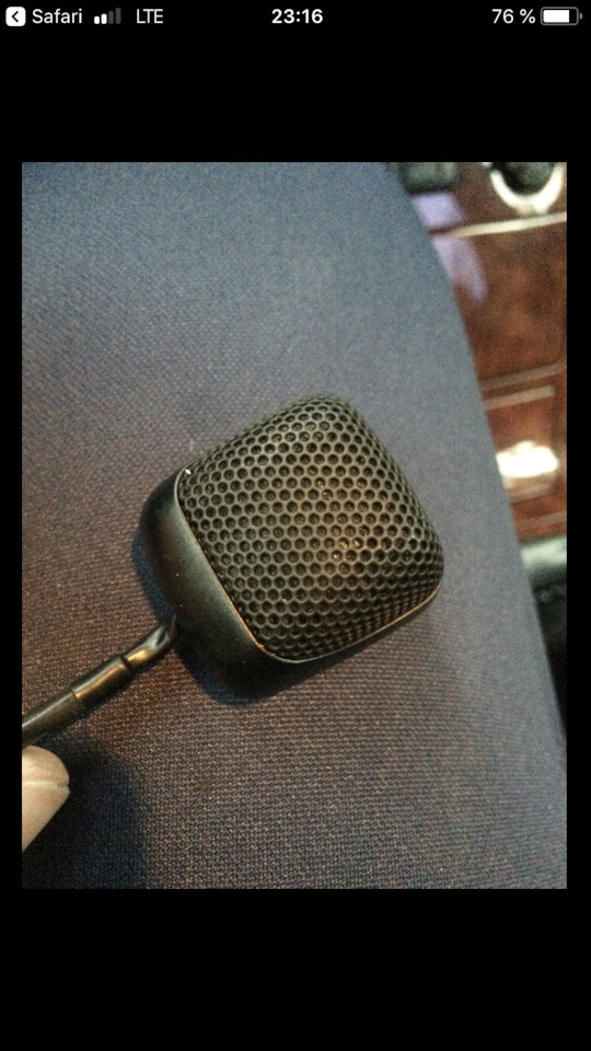

Супер! А микрофон отдельно не продашь?
Спасибо) Нету у меня такого с инэта фото…
judo-panda
По моему это фото Вовы MVI36 из его БЖ. А микрофон от ипсума. Я себе тоже его долго искал, а брал у andrej22 . Спроси у него

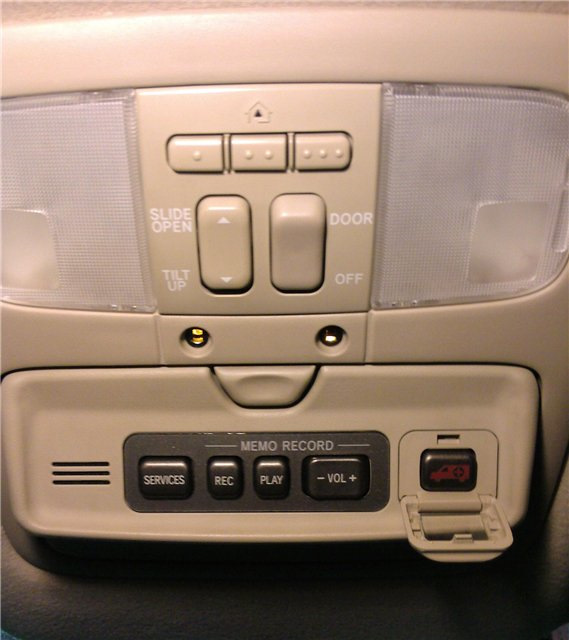

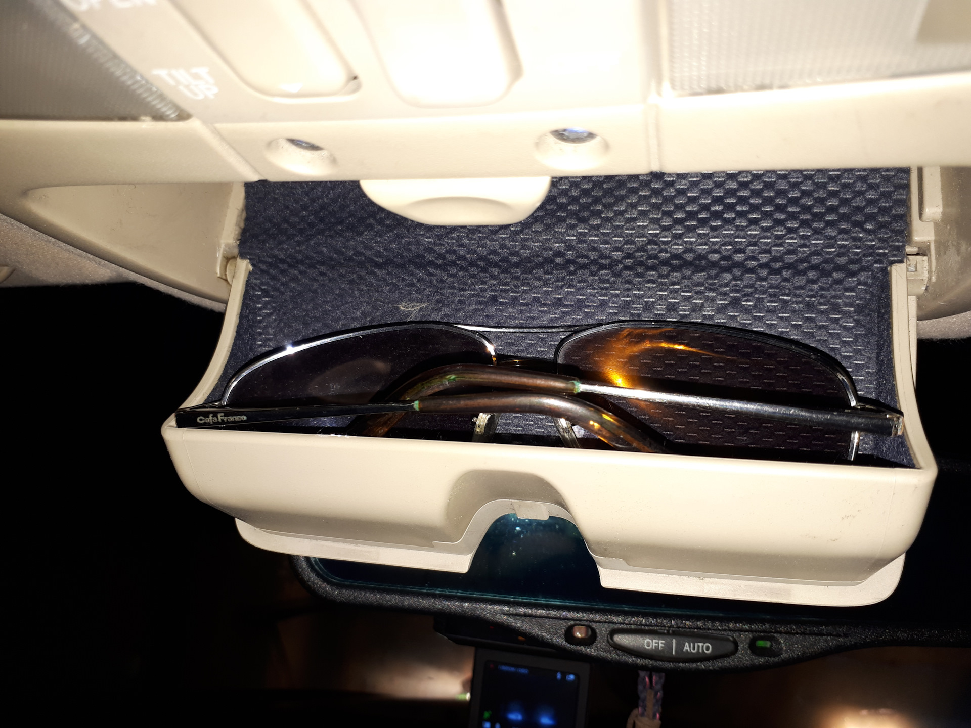

Так а очки в него положить можно?
Конечно)))
А-то фотки в открытом состоянии нет))
Косяг ну… добавлю завтра спешиал фо ю)
