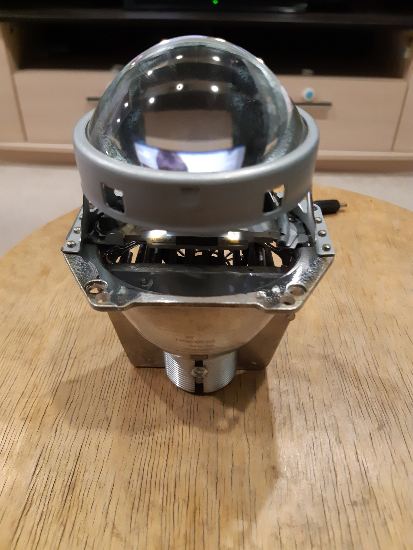

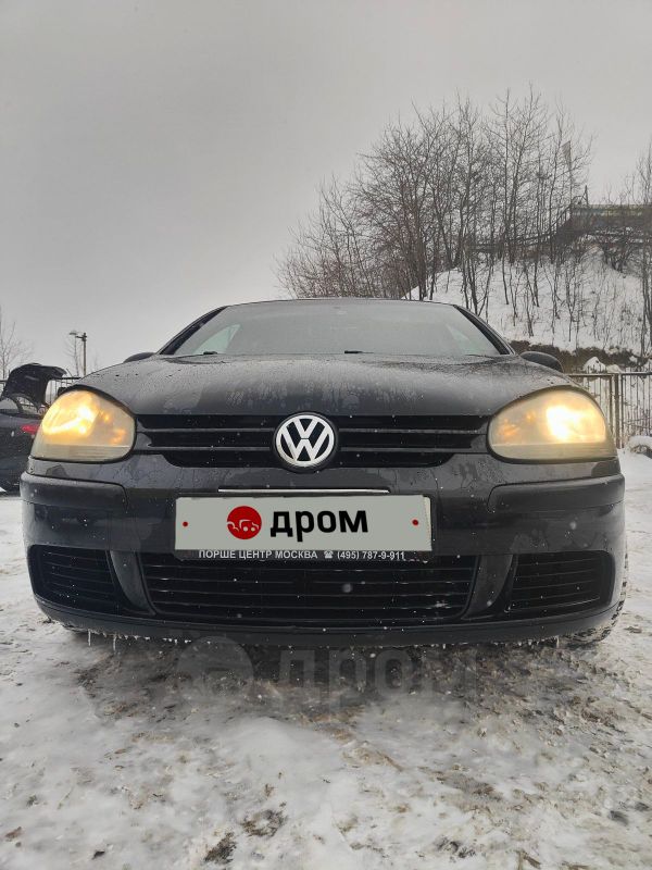

После установки линз в фары появилось желание отказаться от ксенона и не ставить вообще, установив при этом светодиодные лампы.
Полученный результат очень разочаровал. Во-первых в цвету свечения глазу сложнее привыкнуть (выбрал 6000К), во-вторых яркость очень уж слабовата. Да, заливка получается равномерной, но при езде в тёмное время суток ситуацию не спасает. Попробовал несколько разных вариантов, в том числе и от дядюшки Ляо с обещаным световым потоком аж в 14000Лм! Но хрен там плавал, яркость опять же слабовата, но поярче предыдущих. Далее экспериментировать со светодиодными лампочками не стал, уж больно цены кусаются для "попробовать" и поставил галогенки на время в линзы. Центральный пучок света стал поярче, но все равно, что-то не то.

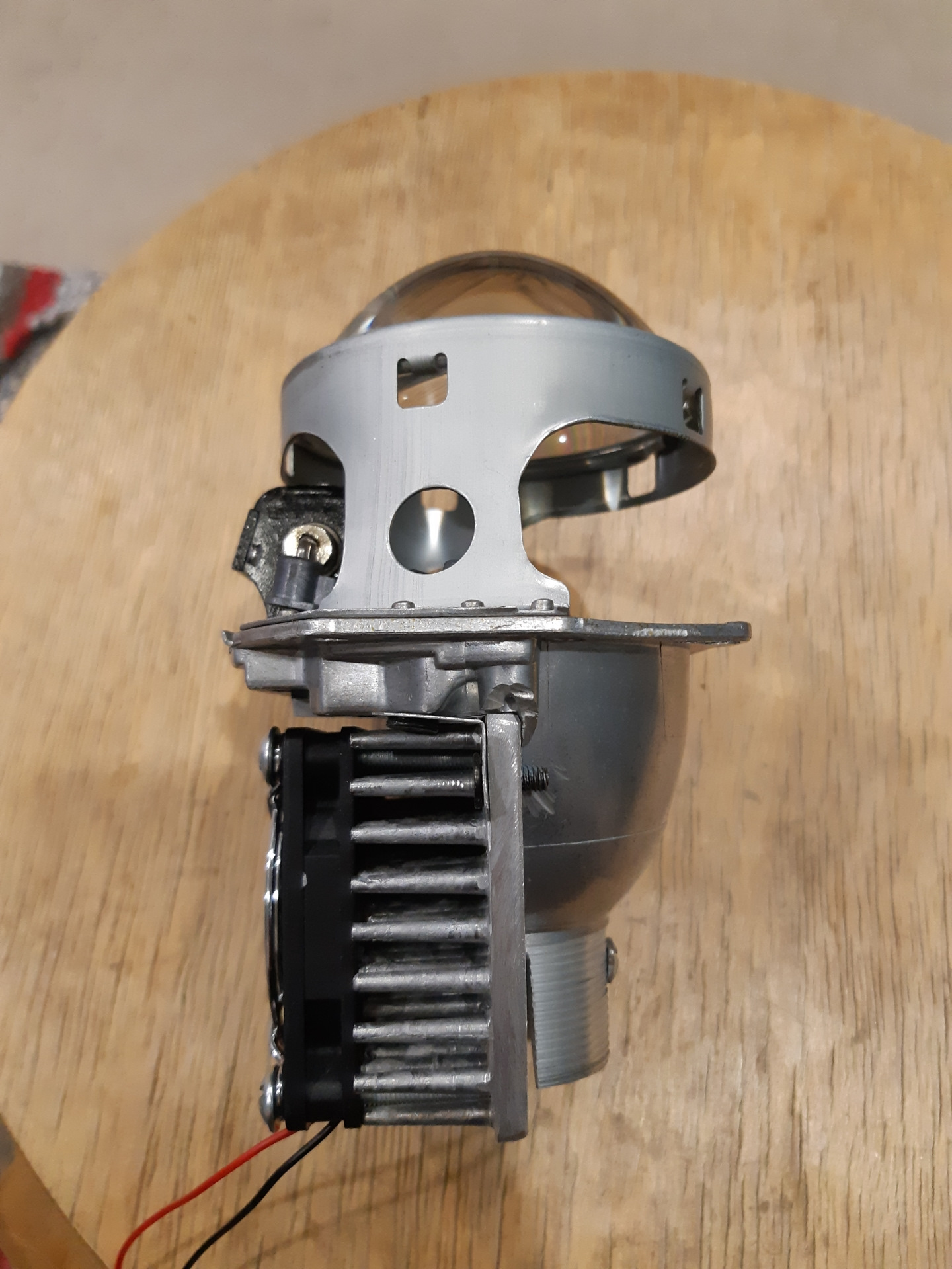

И тут на ютубчике попались несколько видосиков как переделывают ксеноновые линзы в билед линзы. Вот и я этим загорелся и решил попробовать сделать, не пропадать же ранее купленным линзам. Если прогадаю, то куплю заводские билед линзы и будет "скупой платит дважды". Но пока не об этом. Затарился необходимыми запчастюльками с алика и начал переделку. Была запасная левая фара, поэтому заменил ее и начал не спеша ваять.

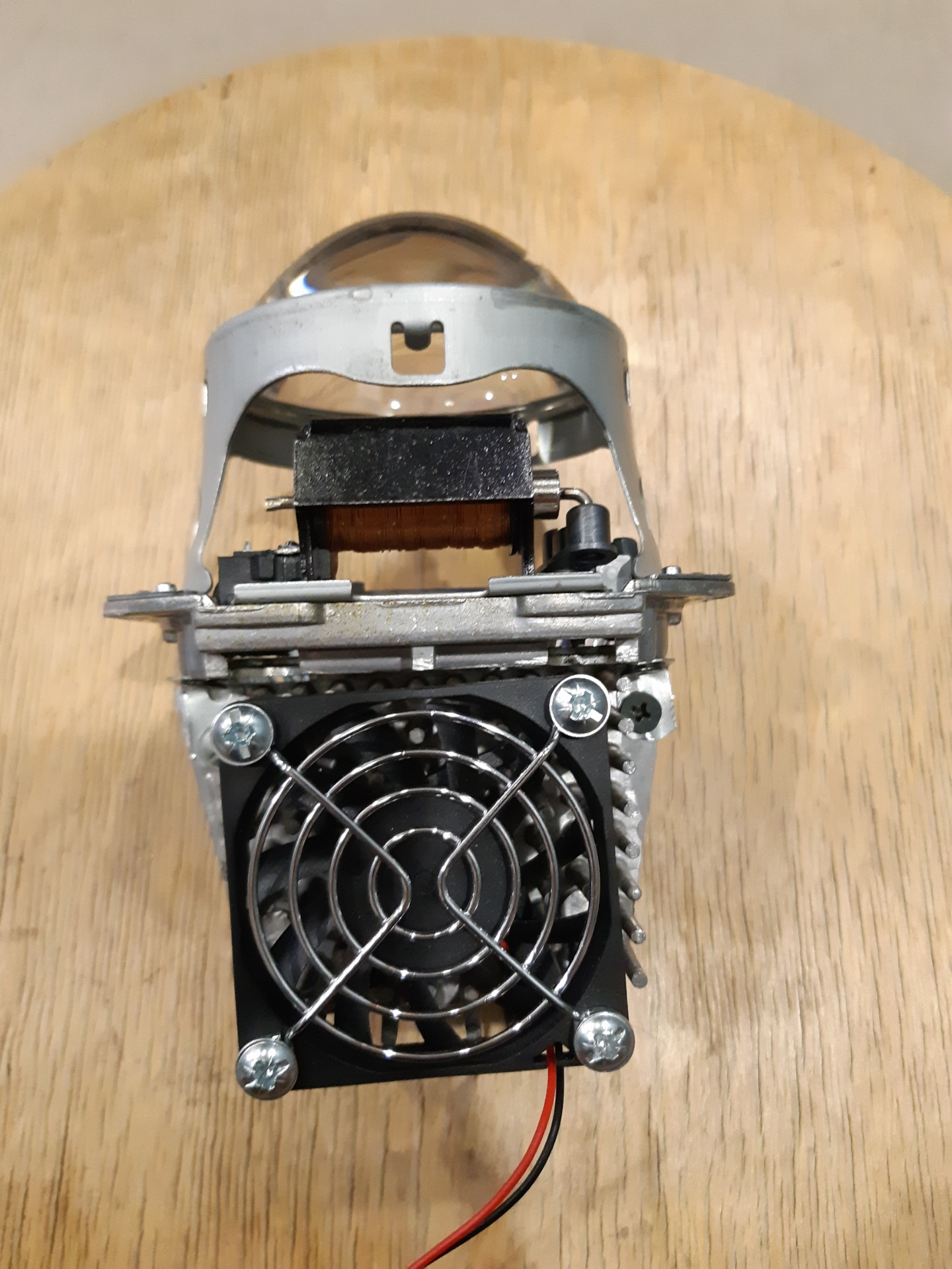

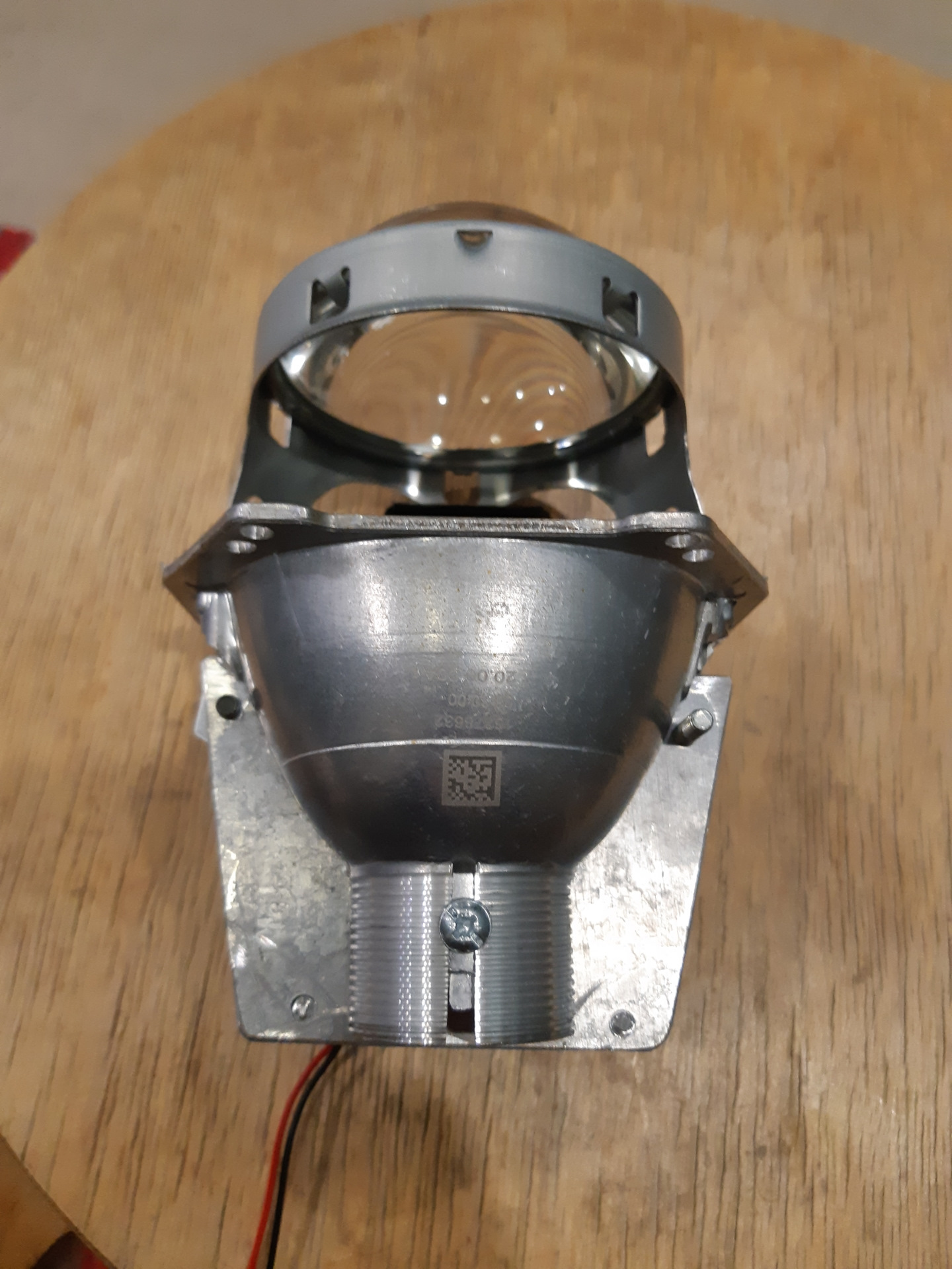

Буду периодически добавлять фото, но пока распилил отражатель линзы, прикрепил радиатор, установил вентилятор и собрал блок- драйвер.
Далее буду позиционировать светодиод и делать пешеходную рамку для крепления в фаре без родного рефлекторного отражателя. Продолжение следует

Лютая дичь, а ничего что отражатель в котором светит лампочка это немного не то где светит кластерный светодиод? Это как минимум совершенно разные кривые поверхности. В линзе кстати ксеноновое или галогеновой свет у СТГ создаёт поверхность вокруг очка лампы, а тут просто в вверх светит светодиод совершенно не попадая туда и результат будет стопроцентная фигня.

а абсолютную ерунду делают без головы. Форма отражателя рассчитывается под источник света, это как пол пальцев отрубить и дальше держать что-то в руке.
