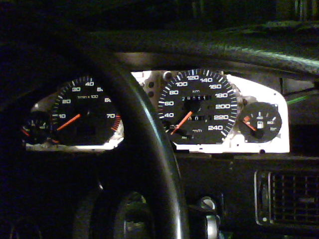

Как известно, панель приборов является не только элементом интерьера салона автомобиля. Многие согласятся, что от ее информативности во многом зависит удобство водителя в пути.
Куранты на половину приборки откровенно раздражали своей бесполезностью, и я решил заменить их более нужным прибором – тахометром.
На разборке для переходок подобные панели в нашем регионе почему-то большая редкость. Продавцы предложили «короткую» панель с «сотки» в 45-м кузове с четырехцилиндровым мотором; сказали, что подойдет без проблем. Когда я высказал по этому поводу свои сомнения – стали «рвать на себе рубаху» и убеждать, что я не прав. Пришлось поверить …
Как оказалось, мои опасения были не напрасными: 45-я панель оказалась длиннее родной почти на 4 см и, естественно, никак не хотела вставляться в посадочное место.
Возврат по гарантии уже не рассматривался, т.к. дни, когда его можно было сделать, выпадали на выходные. Решил выполнить «работу над ошибками».
Разобрав обе панели, оказалось, что печатные платы у них практически идентичны и совпадают по крепежу и посадочным местам.
В результате получился «гибрид» из двух приборок.
Подключив сей девайс, оказалось, что из всех приборов работают только тахометр, указатель уровня топлива, указатель поворотов и контрольная лампа давления масла. Стало понятно, что придется переделывать и жгуты проводов.
Штекера по форме и внешнему виду практически одинаковые, только цвета у них разные: на «родной» приборке – черный и коричневый, а на «новой» — красный и зеленый. Разбираются они очень просто: тонкой отверткой отгибаем защелку в верхней части и сдвигаем корпус с контактного блока с небольшим усилием.
Разбираем сначала черный штекер, затем коричневый; иголкой отгибаем язычки и извлекаем провода с контактами. Контакты переустанавливаем согласно схеме по одному, чтобы не было путаницы. Когда все готово, делаем пробное подключение.
Штекера собираем в обратном порядке, монтируем панель и устанавливаем ее на место; запускаем двигатель – все заработало.
Тахометр выдает ровно 850 об/мин на холостом ходу; указатель уровня топлива немного откорректировал. Все контрольные лампы, подсветка и указатель температуры охлаждающей жидкости функционируют нормально. Спидометр немного подвирает, но несущественно – разница в импульсах «старого» и «нового» всего 75 ед.
Далее привожу полную распиновку панелей С3 и С4, может кому понадобится.
