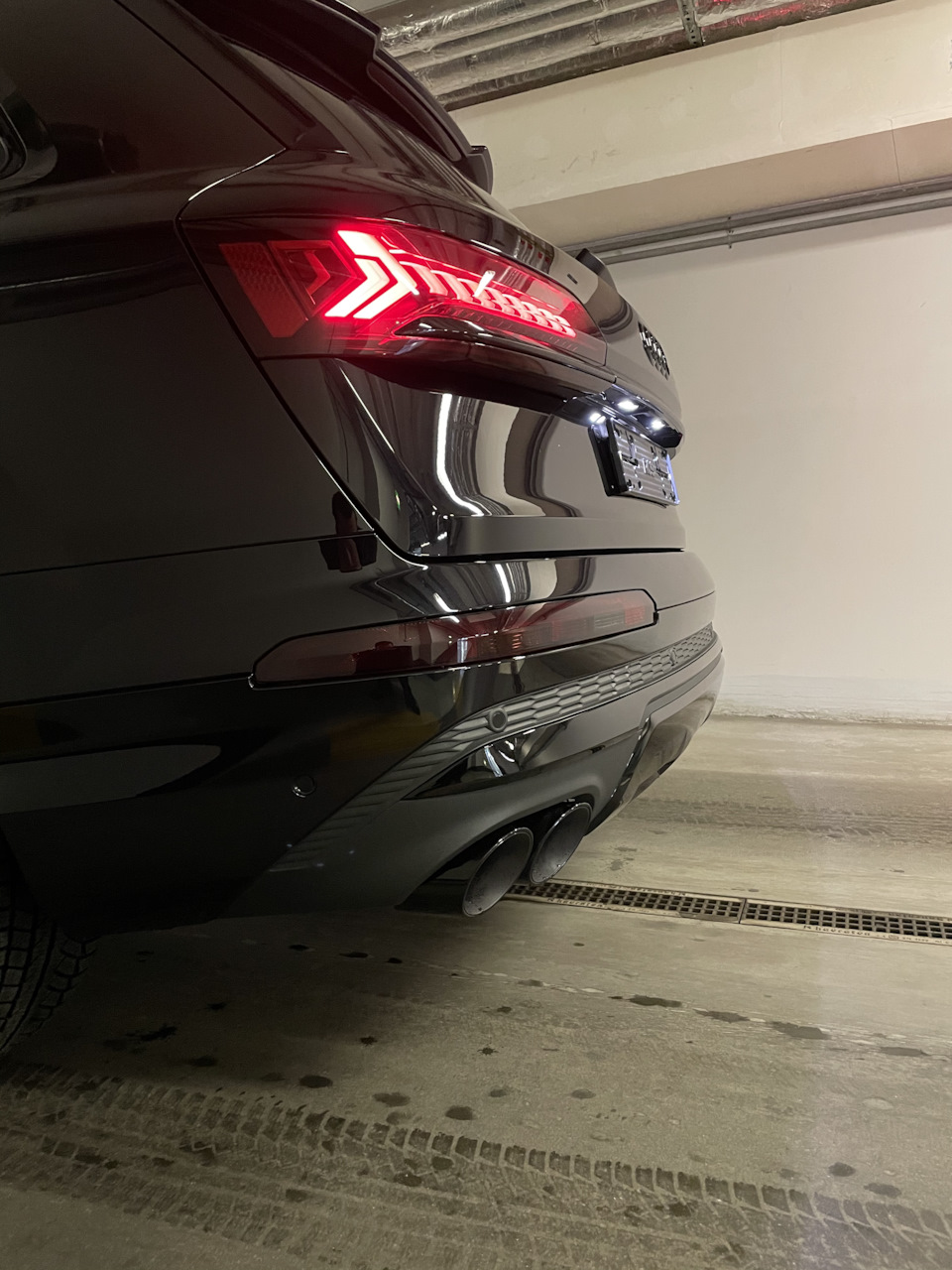

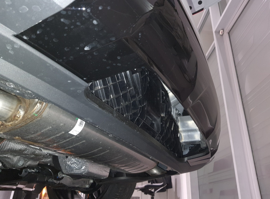

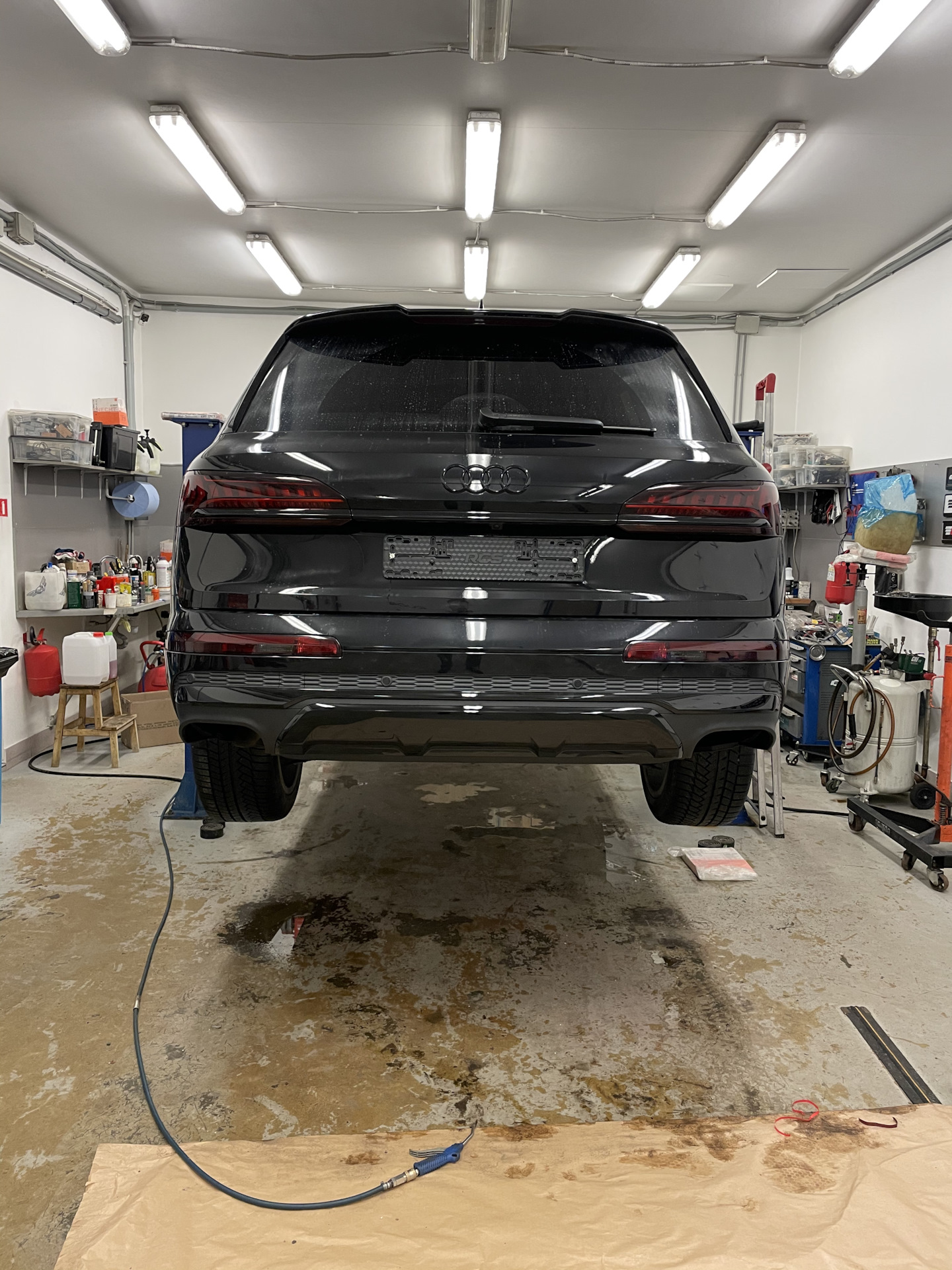

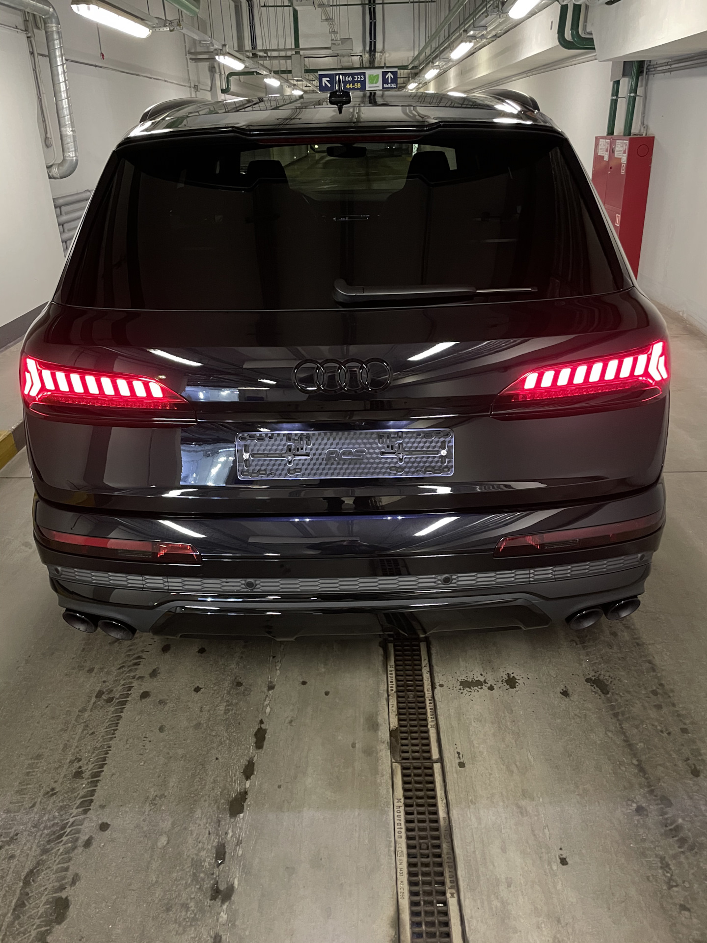

Все больше машин в угоду экологии стали прятать выхлоп под дно машины. Снаружи остаются жалкие подобия выхлопных труб, ну или вообще без них. Увы, и даже SQ7 не получил правильного выхлопа, но юбка то уже с вырезом, что хорошо. С нее и начал.

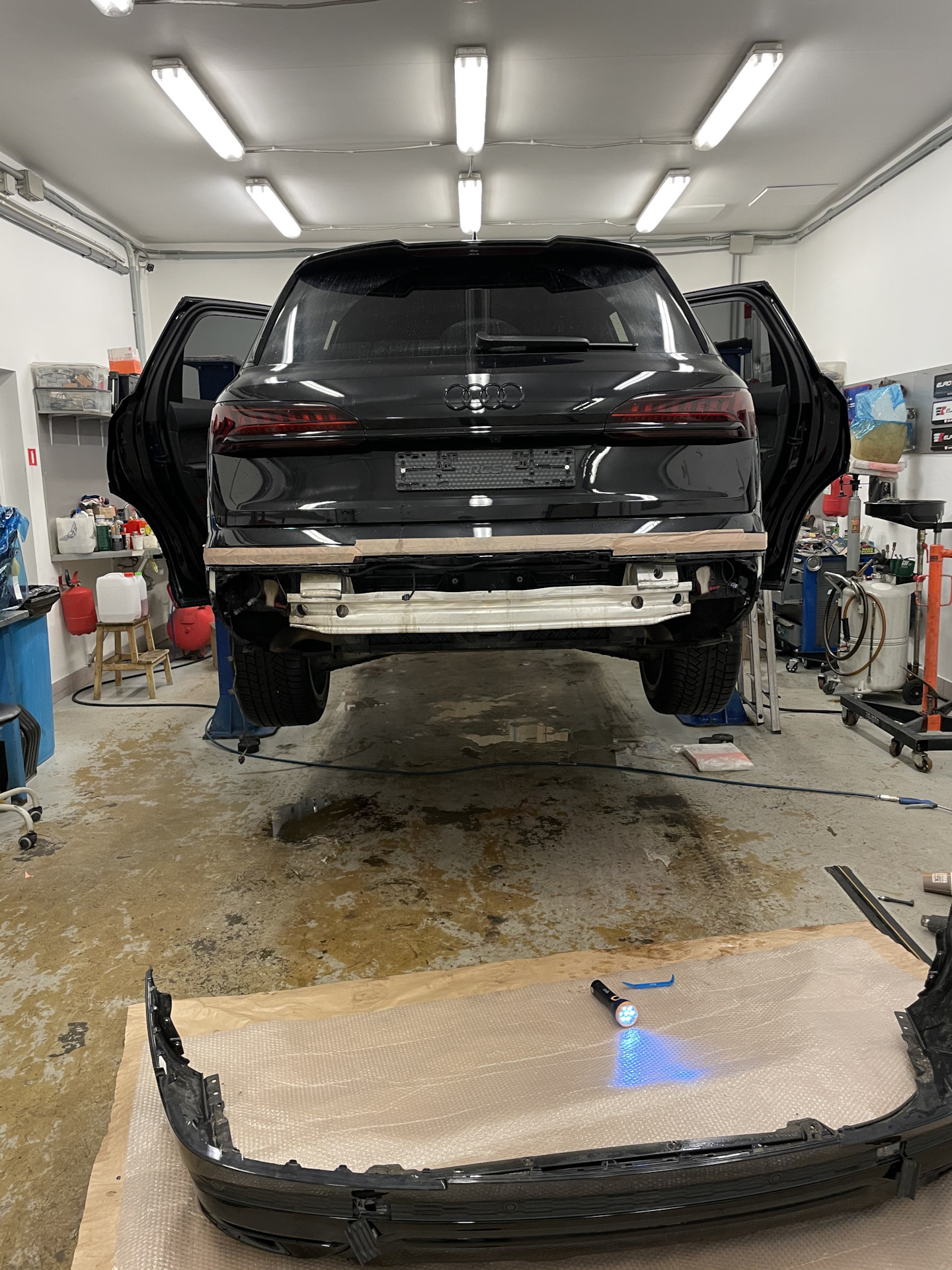

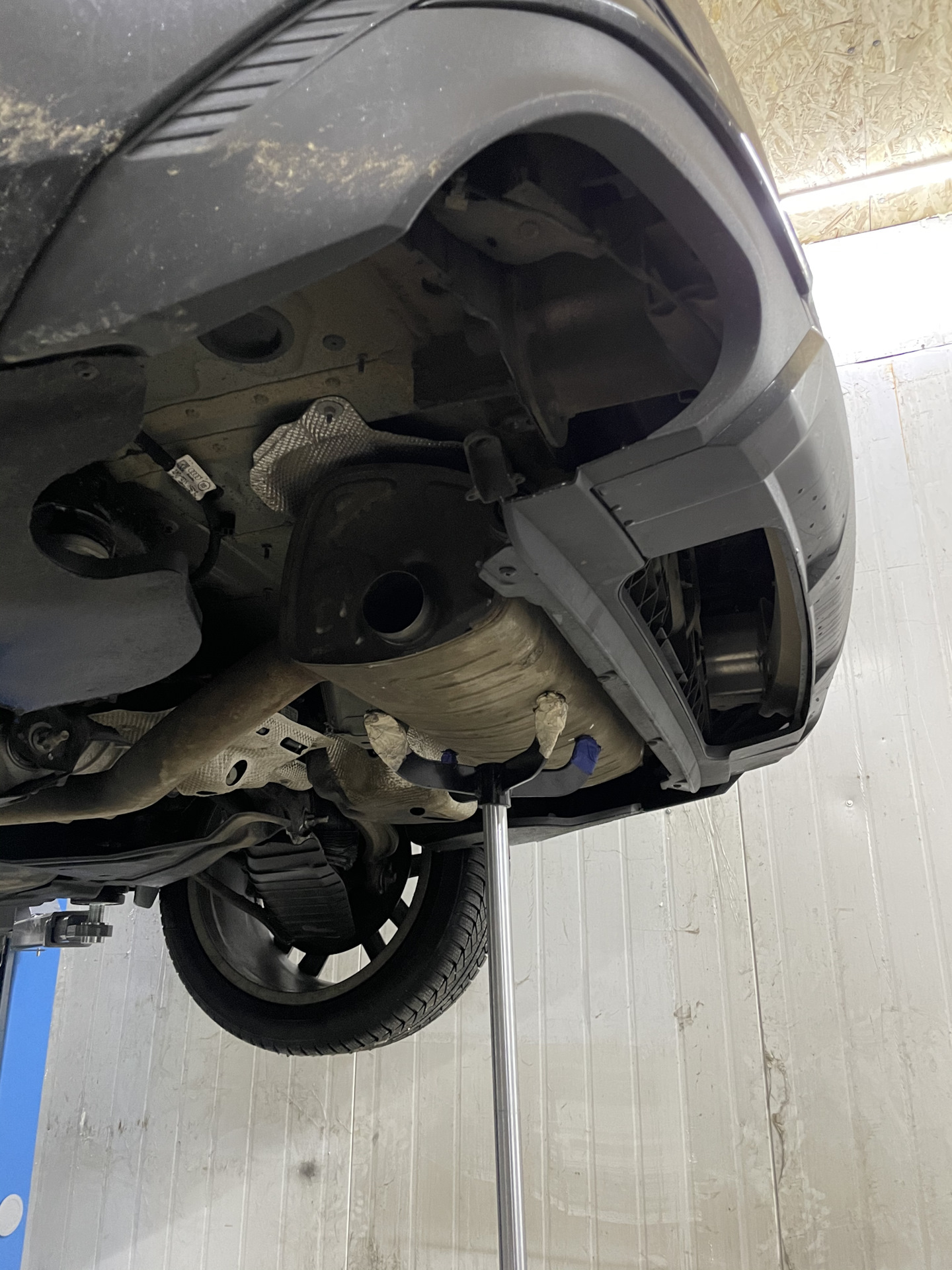

На замену, с частичным разбором заднего бампера, ушло около 4х часов (что дофига), одному и в первый раз. Самое страшное было сдернуть нижнюю часть бампера с креплений по центру.
Сама юбка сделана из прорезиненного пластика и боковые зацепы довольно пластичные, чтобы просто надавить и вытащить.

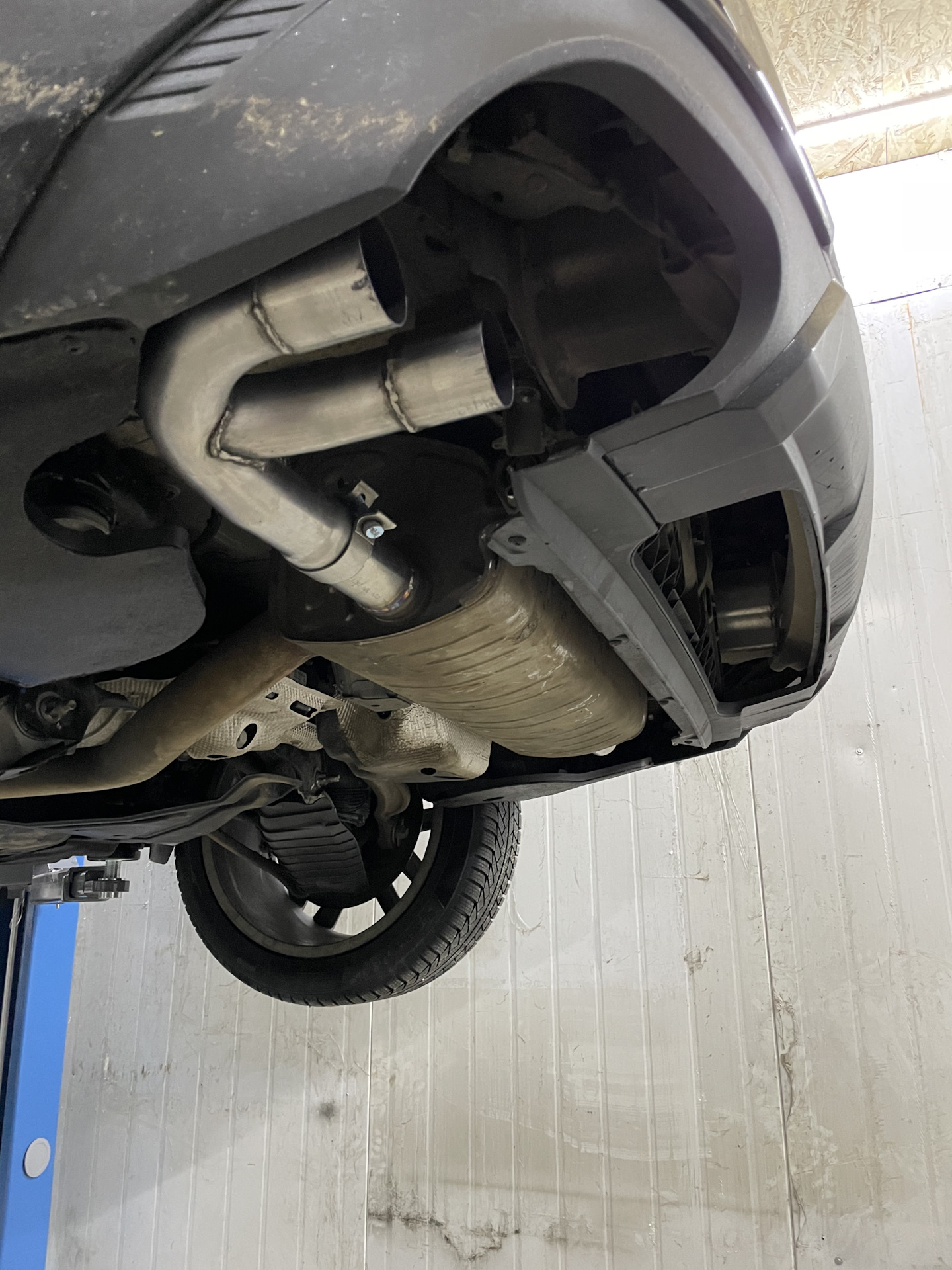

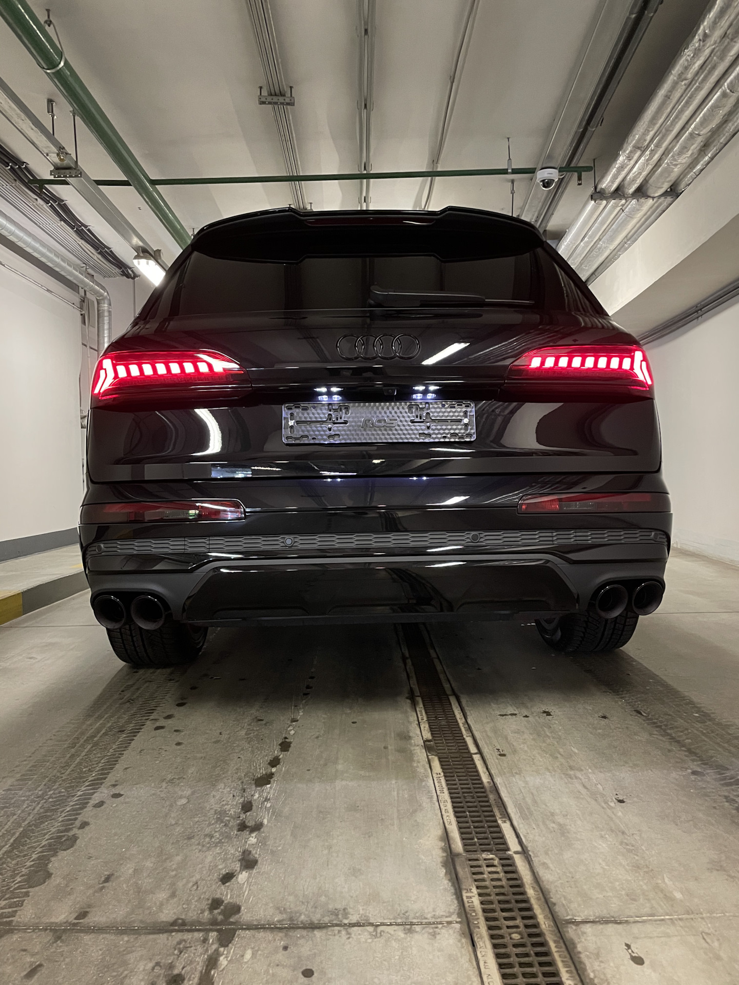

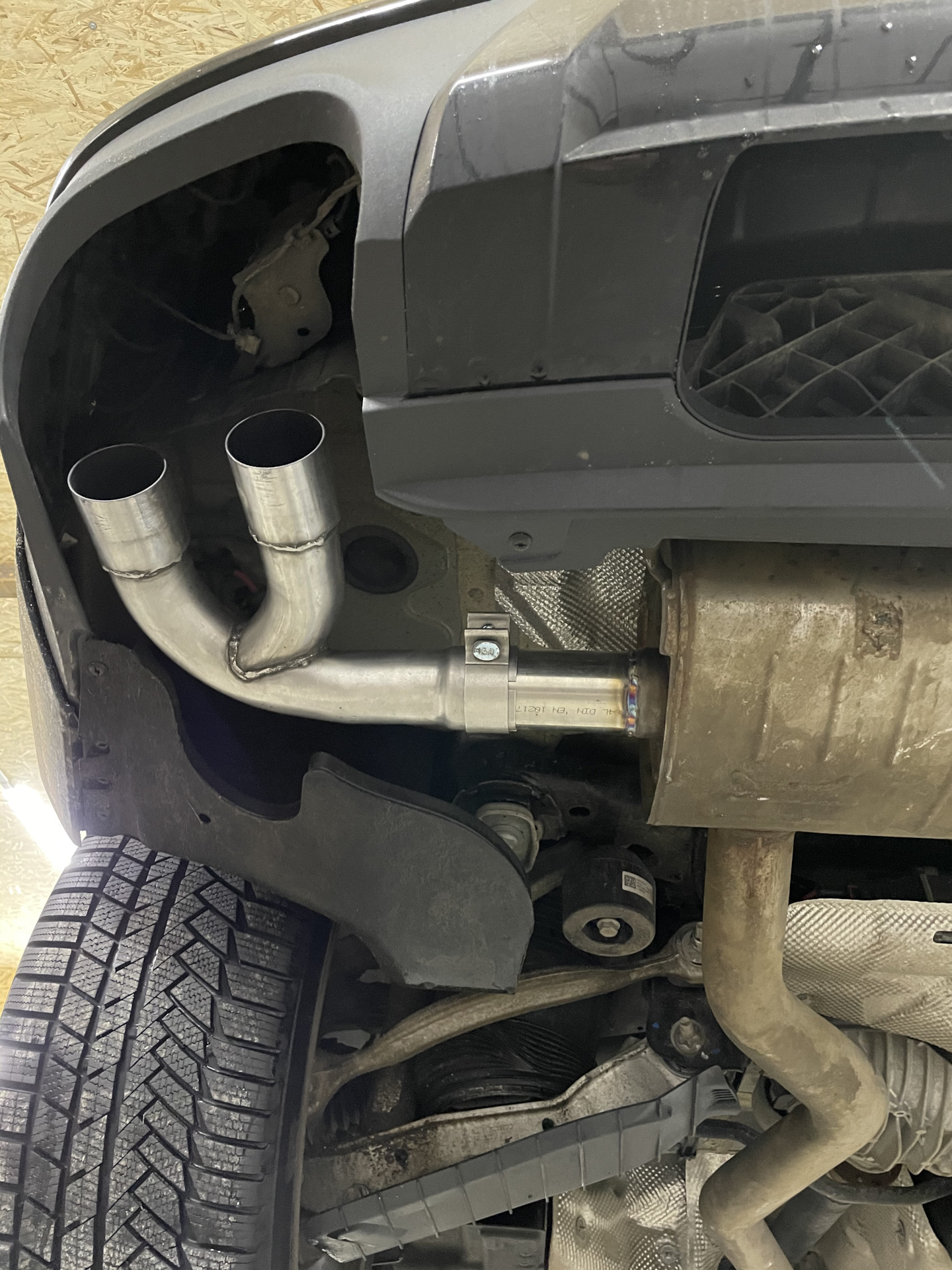

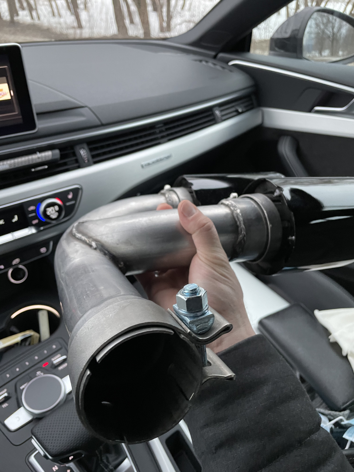

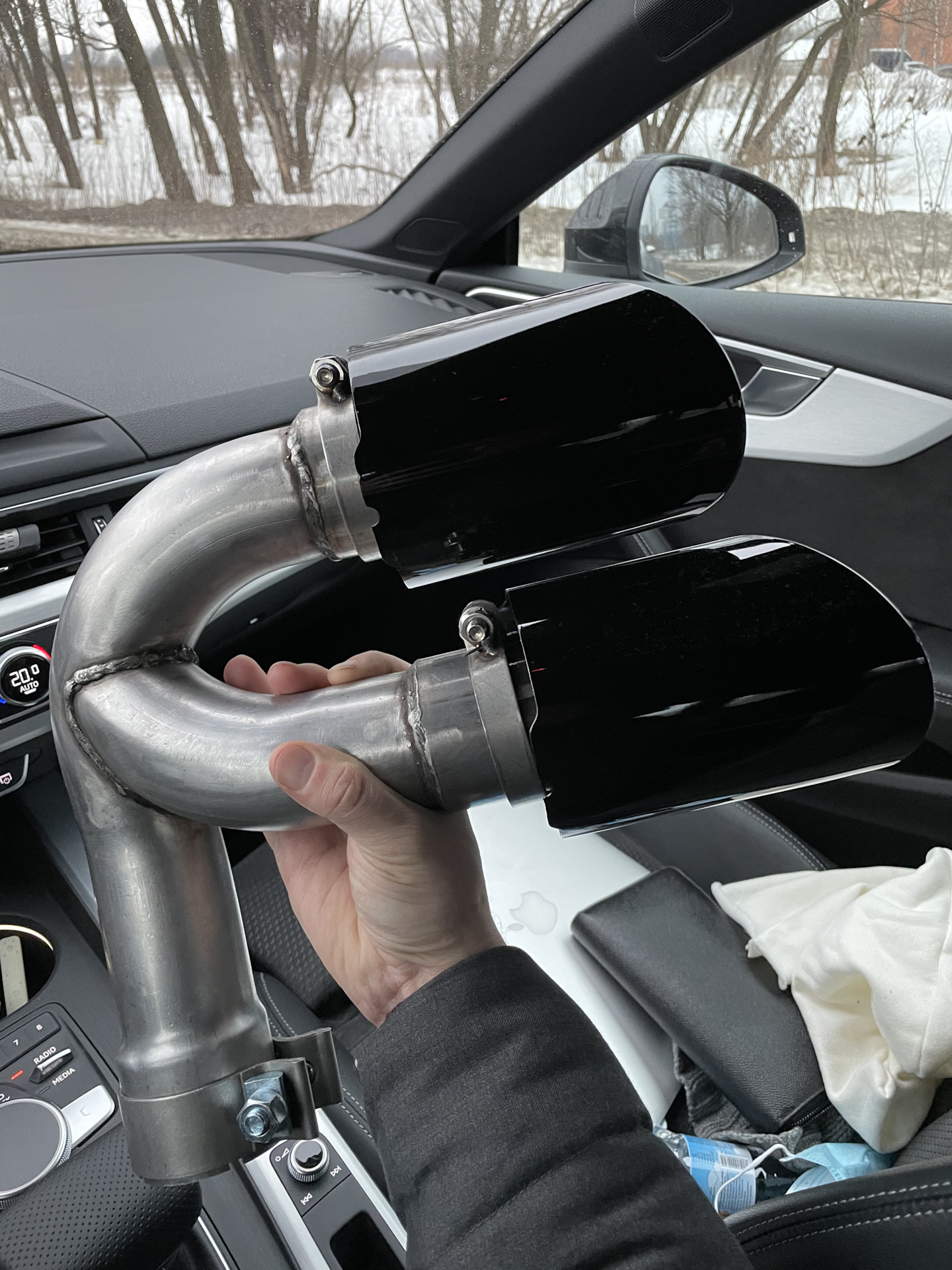

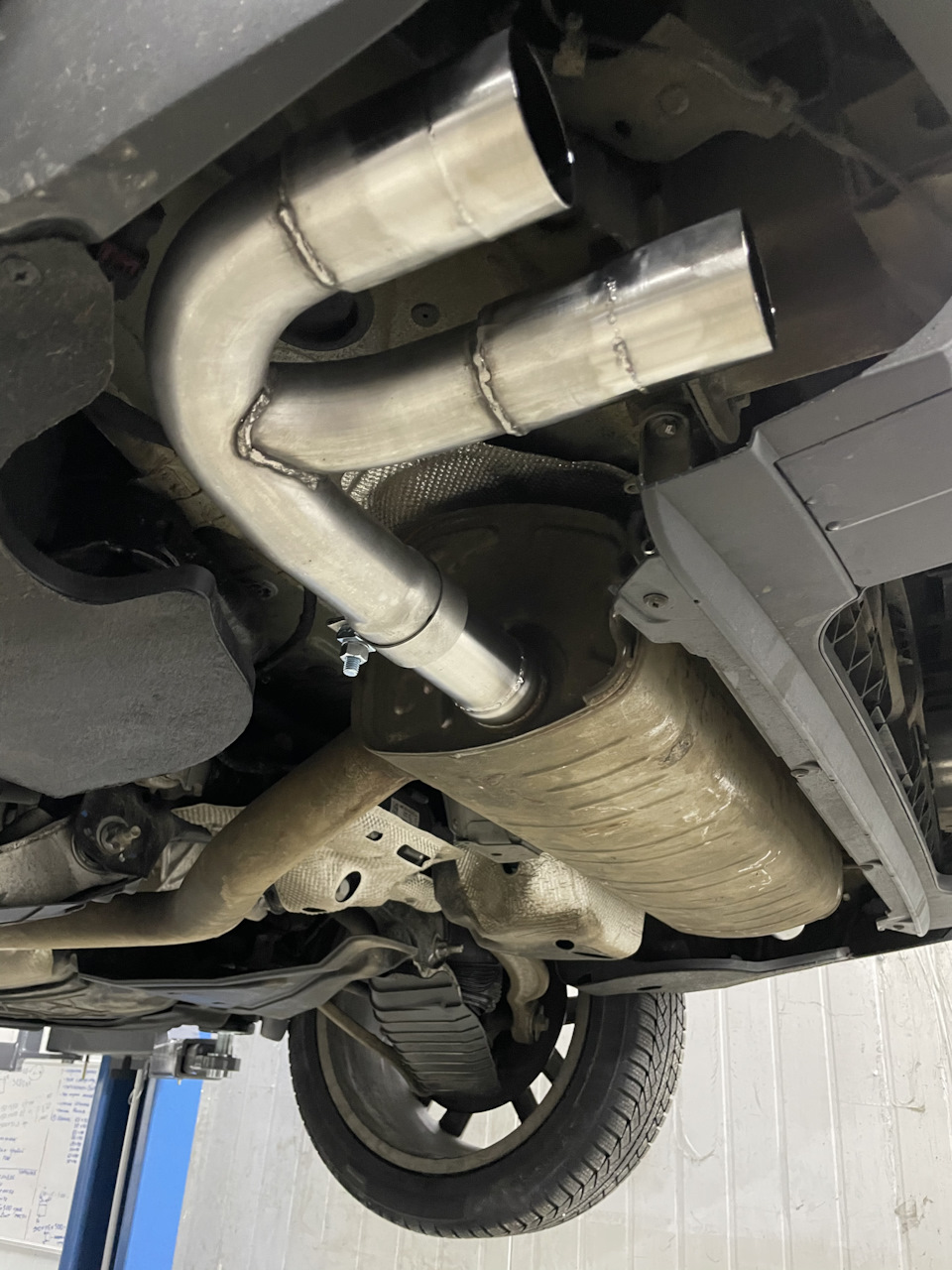

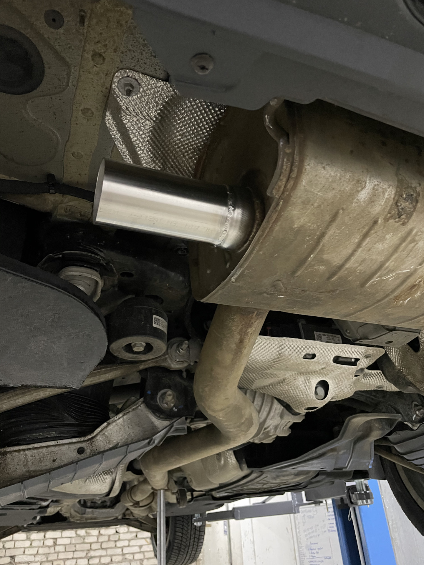

Далее, нашел насадки выхлопа от Cayenne, но не штатные, а только с закосом под них. Вид вполне заводской, но основной плюс у них был в самих насадках, они на хомутах и с возможностью выставить как надо по глубине. Увы, размеры заднего глушителя на дизеле ауди и бензине порш отличаются. Пришлось наращивать выходные трубы и так же вылет труб уже для насадок. Хорошо, что размеры везде стандартные. В целом получилось довольно гармонично, но возможно мрачновато и светлые насадки могут улучшить это, посмотрим.

Привет.Где насадки покупал ?
Привет. В Америке заказывали те, которые оригинал. Под порш нашел на авито, но они прожили не долго
www.avito.ru/murino/zapch…os&utm_source=soc_sharing

Доброго дня! Подскажите, банку снимали для круговой обварки?
Да, там не сложно снимать
Понял, спасибо.
А где насадки брали, ничего подобного не могу подобрать?(
Я свои на авито нашел. Там много разных
А где делали, подскажете?
Бампер сам менял
варили в ментал гараж
Я как раз и имел в виду о сварочных работах. Бампер снять и диффузор поменять, сам с помощью ELSA и отчетов на драйв2 справлюсь. Спасибо

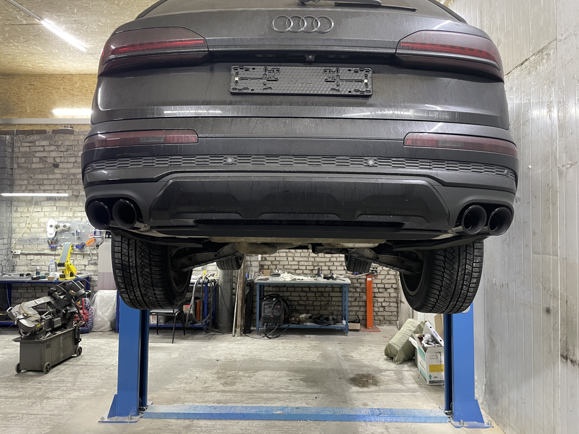

Подскажите, в диффузоре от SQ7 лючок под фаркоп есть?
Или центральная часть переставляется от моего родного S-Line?
Вырез под фаркоп там такой же

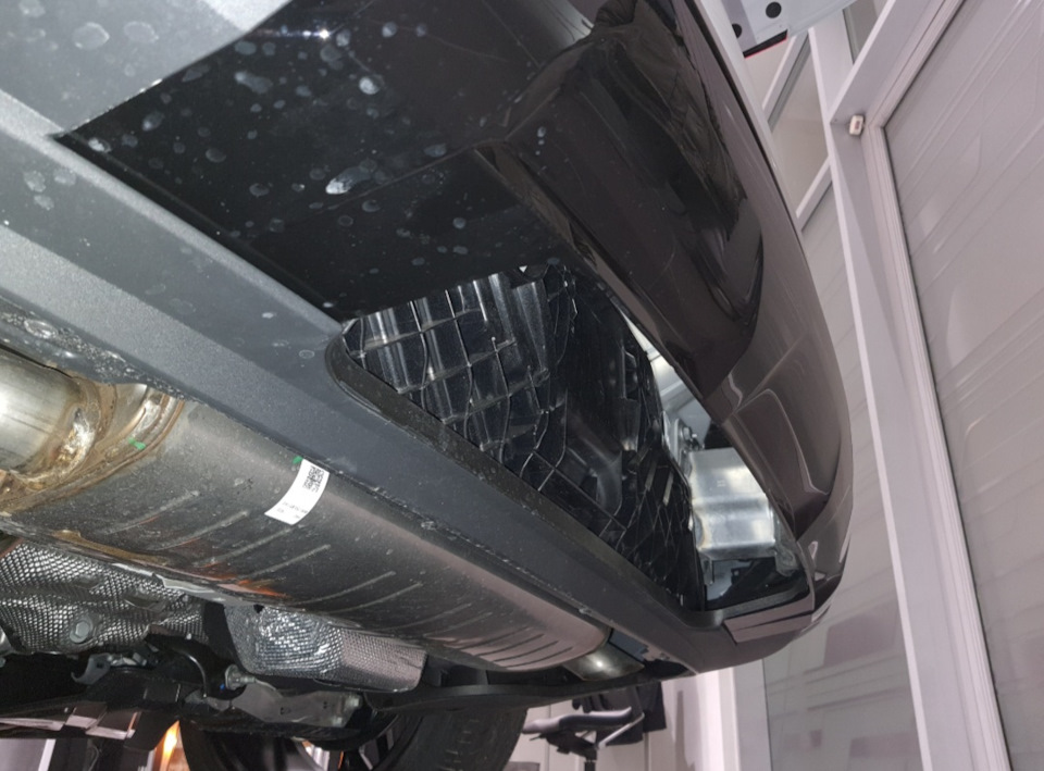

Правильно ли я понимаю, что такой огромный вырез в нижней части юбки (диффузора) был и на родном диффузоре с завода, и от SQ7 и ни в первом, ни во втором случае никакой крышкой прикрыт он не был, верно?
Как на моем фото ниже?
Да, крышек не предусмотрено. А могли бы сделать
Очень жаль, что мои предположения подтвердились. Это странное решение производителя. Спасибо за уточнение
4M0807434AAT94 вот номер без выреза, но на заказ
Доброго времени суток! Я правильно понял этот номер юбки от sq7?
Да
Где насадки брали? Хочу точно такие же как у вас! много разных вариантов, но боюсь ошибиться
На авито от порш каейн
Крутяк! Вышло идеально .

Что со звуком?
Все тоже самое
Доброго дня! Отличная работа! Подскажите, трубы которые выходят из банки разные по размеру (длина, изгиб) справа и слева? Я так понял без надставок не обойтись?
Добрый день. Родные трубы разной длины, но сам глушитель ровно стоит и наращивать нужно одинаковую длину.

Насадки нашел на авито, но есть номер по порш 9Y0 044 200G
А назад клеить? Сдирать и новый скотч?
Сдирать и новый. Нужен 10мм.
Снимается руками не трудно. Для кузова купил круглую резинку на дрель.
Отличный вид! Юбка ближе к арке на скотче ? Уже писали в постах что типа греть надо чтоб снять! Где нсли не секрет насадки брали и их размер?
Облицовка арки на скотче, но можно и не греть. Там тонкий слой, пластиковыми съёмниками хорошо отходит.
