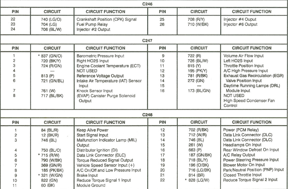

Народ!Помогите, не могу найти распиновку блока управления, хочу установить маршрутный компьютер бк 21, он цепляется непосредственно к датчикам и есть выход на форсунки тоесть отслеживает моментальный расход .Можно конечно протянуть провода с моторного отсека но нехочу резать под капоткой куча соплей будет а от компа все окуратно можно сделать если у кого есть инфа поделитесь плиз:)

Это на какой ЭБУ? 59?
Спасибо огромное!!!Будем ставить отпишусь по результатам!
Есть простое решение…отзвонить мультиметром провода от датчика к которым будешь цеплять свою приблуду до пинов на ЭБУ.
Привет, так придется и делать если не найду распиновку, но всетаки луше идти по наименьшему сопротивлению:)
