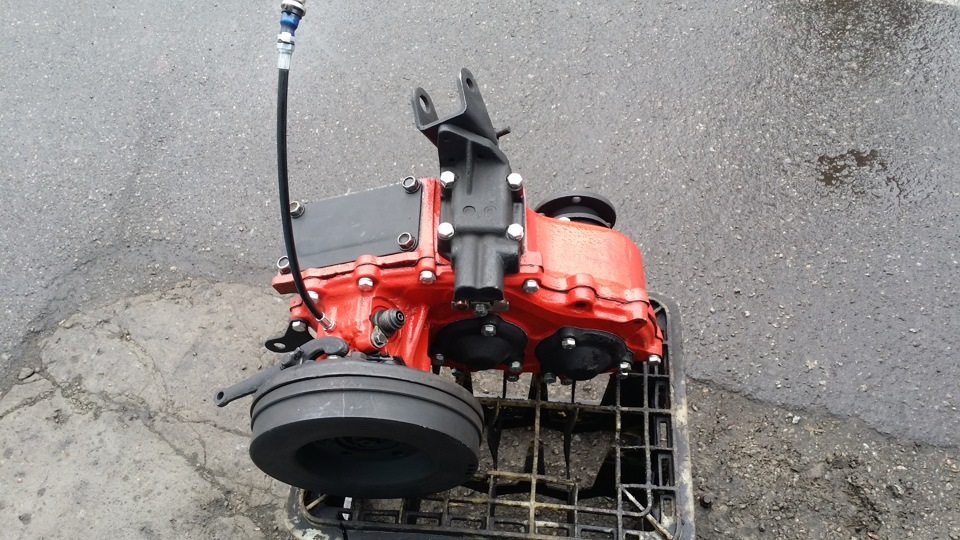

Огромное благодарность Сергею FreeFraG, и непосредственному исполнителю сего произведения искусства Андрею. Раздатку обкатываю. По началу был сильный шум, но со временем утихает. Проехали почти 80 км, еще 50 и будет отлично! Выкладываю отчет, который мне Сергей высылал каждый день.

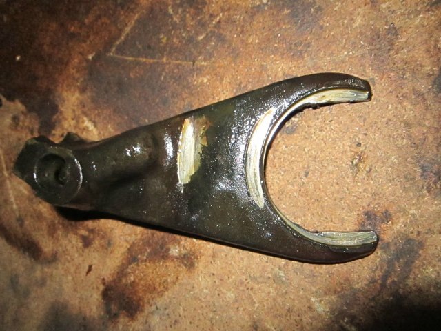

Вилка включения пониженной передачи имела охрененную выработку и была погрызена шестерней. Выработку исправили, наварив металл и зачистив. Наверное раздатка у тебя гудела как электричка и выбивало пониженную? Это фото еще недоработанной вилки. Позже поставили новую вилку.

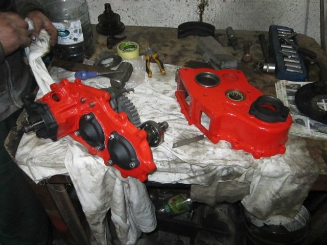

Самая главная проблема картера РК (Оказалось, что не самая главная проблема)) — слегка убитые посадочные места под подшипники. Мы их не выпрессовывали, они сами выпали от давления рукой. Обойма подшипника первичного вала РК вообще стояла наперекос.перемеряем еще раз наружные диаметры подшипников и нутромером — посадочные места под них. Наплавим меди на посадочные места, запрессуем их и будут они работать дальше. Процедура наплавления меди одноразовая. Т.е. если будешь снимать подшипники, то процедуру придется повторять. Это будет дешевле, чем покупать картер РК с неизвестными посадочными местами.
Картер под большую шестерню прорезали, собрали до кучи раздатку и перепроверили. Все работает, все включается, нигде ничего не закусывает.

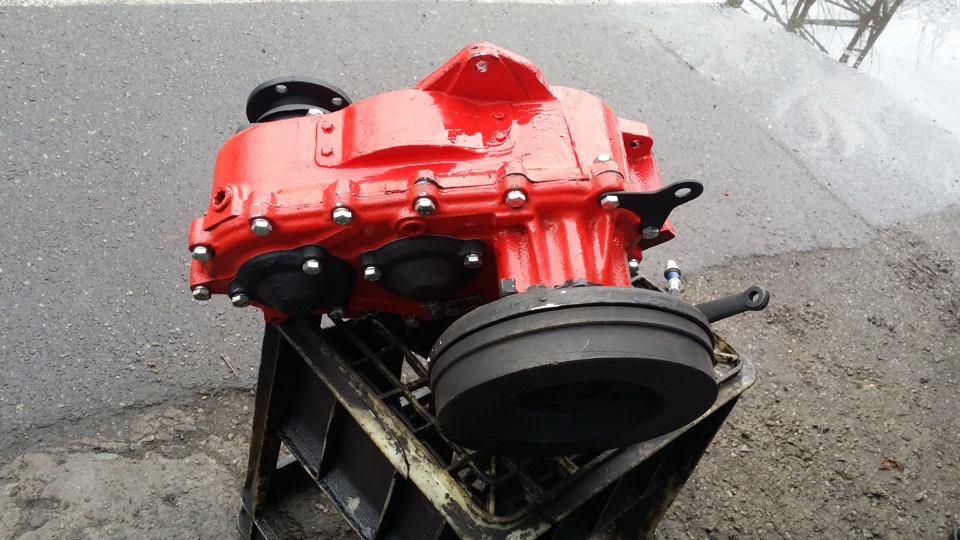

Куплены сальники, комплект прокладок РК, правильный сапун, шланг сапуна, новые тормозные колодки стояночного тормоза, холодная сварка и красная гоняшная краска :) Ту ванну которую я варил под выступающую шестерню, прикрутили болтами к корпусу РК, предварительно посадив ее на холодную сварку. Изнутри тоже промазали, чтобы избежать течей масла. РК покрашена и частично собрана
Корпус покрасили глянцевой красной, а все крышки подшипников, фланцы карданных валов, барабан и щит стояночного тормоза — черной матовой.

Колодки на месте! Стояночный работает! Тебе только останется отрегулировать усилие ручника. Это делается только на машине. Также перепроверь, работает ли у тебя контрольная лампа включения стояного тормоза. Если нет — забудешь выключить ручник и спалишь колодки. Ручник держит на втором щелчке!
Вот такой вот шедевр я получил!
Так же Сергей мне отдал все мои запчасти, включая и колодки или что от них осталось)) Сапун вывели под мотор. Весной будем выводить сапуны в фильтр. Очень доволен проделанной работой! Еще раз спасибо ;) Жаль что не увиделся сегодня с Андреем на Амиго.
