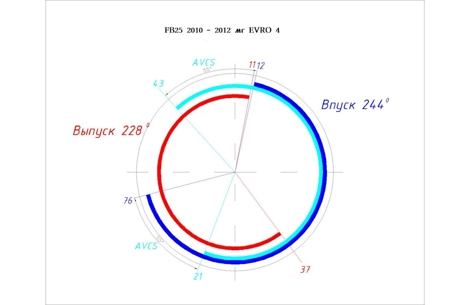

Но главная проблема возникает по распредвалам.
У моторов FB 2010-2012 гв на маркерных дисках муфт avcs (муфты фазовращателей) были вырезы. Потом на некоторых версиях пошли выступы, а с 2015 года примерно, в основном выступы и низкопрофильные кулачки на распредвалах.
Но, как рассказал Саша А80, при биении муфт сигнал становится не ахти.
Поэтому, начиная с 2013 года, на маркерных дисках стали делать выступы.
Сначала народ начал менять валы с муфтами в сборе. Но, зачастую, опоры родных распредвалов изношены. Кулачки всегда в отличном состоянии. Они калёные. А вот опоры — сырые. Давление масла, в этих моторах исчезающе низкое. И если владелец использовал рекомендуемое масло вязкости 0-20 летом, то уже к пробегу в 40 000 км, опор, зачастую, уже нет. И давление масла у светофора 0,3 бар. Дальше выпиливается весь мотор по цепочке.
Потом народ понял, что посадочные места у всех распредвалов одинаковые. И стал перекидывать на новые валы старые муфты с маркерными дисками. Переброска лишь маркерных дисков не спасала.
Это связано с тем, что конструкция муфт так же изменялась. Конструкторы хотели с помощью муфт крутить распредвалы на всё больший угол.
Но, и тут счастье было не долгим. Тк конструкторы меняли и профиль кулачков у распредвалов.
В итоге, человек брал двигатель практически похожий на его, но возникали проблемы. Менялась и высота кулачков.
Какие возникали проблемы ? Иногда мотор не тянул. Иногда вроде бы ехал, но человек измеряя параметры, видел, что они плохие. Многие пытались нивелировать это дело с помощью специалистов по прошивке. Получалось не всегда.
Я всегда считал, что лезть в прошивку атмо мотора нет надобности. Но, когда получается неведомая зверушка, придётся её править.
Давайте теперь рассмотрим, откуда идут корни проблемы.

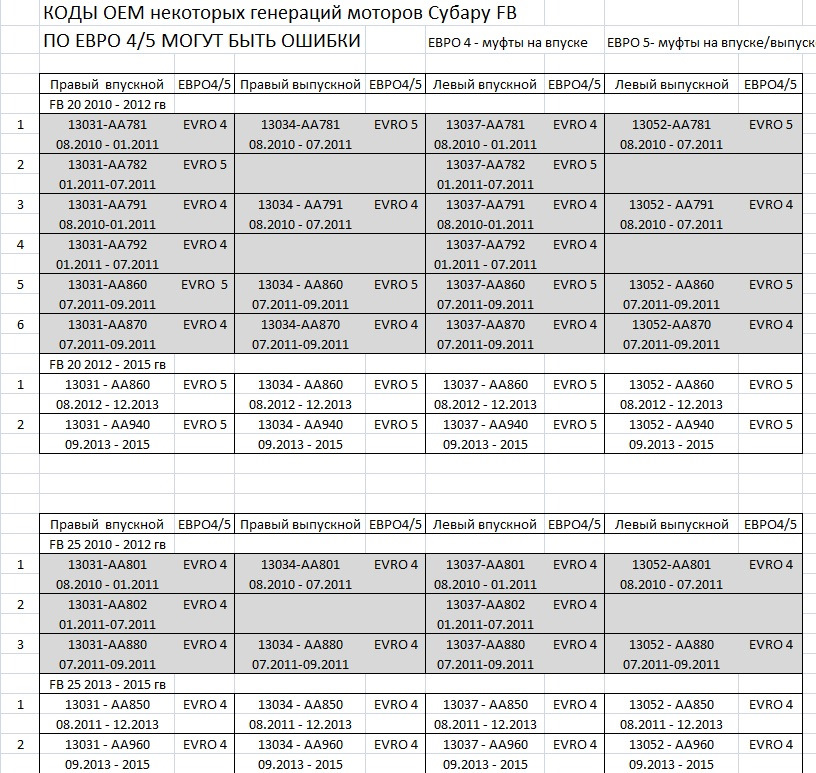

Я собрал данные практически по всем модификациям моторов серии FB. Нет лишь параметров на мотор FB 20 2015-2017 гв. Но, благодаря Александру crimeas мне удалось промерить высоту подъёма кулачков. Почему это важно, вы поймёте ниже по тексту.
Данные я свёл в таблички. Они там представлены в цифрах. Но, работу распредвалов принято иллюстрировать графиками.
Рисовать их начал Борис www.drive2.ru/my/messages/142728
В дневнике — www.drive2.ru/l/492210949776736672/
Он благородно разрешил мне затырить его иллюстрации. Ну, а недостающие, я отрисовал сам.

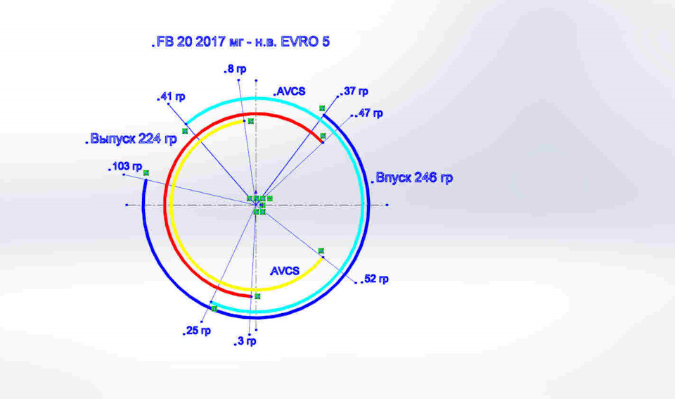

Сначала мы рассмотрим данные по моторам FB 20 от старых годов к новым. Моторы 2017-2019 годов выпуска это уже непосредственный впрыск топлива. У них пластиковые клапанные крышки.
В таблице нет данных на мотор FB 20 2015-2017 гв. Если кто то найдёт сервисный мануал на него, огромная просьба поделится.

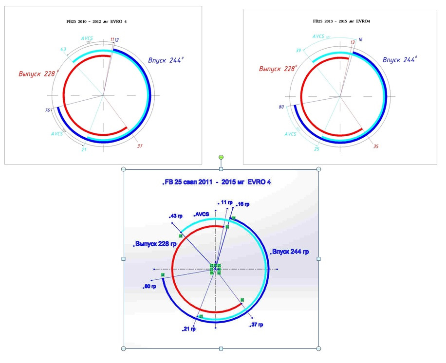

Теперь в такой же последовательности, я приведу графики работы распредвалов моторов FB 20
Следующая табличка, это данные по моторам FB25. Им повезло больше. И разваливались они меньше и муфт у них на выпускных распредвалах не было до 2017 года. Условно, такой конфиг, я называю — EVRO 4.
Вначале выпуска моторов FB 20 в России продавали моторы EVRO 4 без фаз на выпуске. Начиная с 2013 гв все моторы FB 20 с фазами на четырёх валах — EVRO 5. И как мне напомнили, на Субару XV ставили модифицированнеый мотор FB 20 и ранее, с Евро 5.
И далее графики по распредвалам моторов FB 25

Так что происходит ? Прошивка пишется под определённый набор железа. Их немного, мы их рассмотрели только что.
Если меняются муфты на распредвалах, тк родные распредвалы убиты, то возникает нечто эксклюзивное в природе ))) Прошивка не готова к такой замене железа.
Рассмотрим конкретные примеры.
Вот на картинке свап Андрея из Красноярска. Вверху слева его родной мотор ФБ 20 2012 гв. Сверху справа донор, мотор ФБ 20 2014 гв
А снизу, то что получилось. Валы от нового мотора, муфты от старого.
И вроде бы всё прилично, но относительно коленвала, углы ушли. и муфты крутят вал на другие углы.
Теперь картинка свапа Андрея из Коврова.
Всё ровно так же.
Если не углубляться в проблему, то при удачном симбиозе машина поедет. При неудачном не поедет, как было у Андрея havaler
В промежуточном варианте, через некоторое время, владелец что то почувствует или определит по приборам.
Надо сказать, что часто, даже после внедрения в прошивку, даже опытного мастера, работа мотора замерзает. IAM становится равен 0,5 и не меняется. Так же и здесь, при мало мальски удачном свапе.
Почему это возникает, я не знаю. Если мотор видит несущественную ошибку по датчикам, то при 4 запуске на приборке зажигается чек.
Видимо, что то похожее на проверку зашито и в прошивке. И она выводит параметры "по среднему".
И ребятам ещё повезло, тк у них углы отличались не сильно.
В таком случае, особенно при сильной разнице в углах, надо подгонять прошивку.

Напомню, что на моторах 2017-2019 гв были изменены не только угды, но и высота кулачков.
Обмеры по подъёмам кулачков я добавлю чуть позже. Не могу найти файл (((
Начиная с 2019 года пошли моторы с непосредственным впрыском топлива. Надо отметить, что с каждым годом повышалась степень сжатия и обороты холостого хода. Менялся так же базовый угол опережения зажигания.

И в конце про маркировки распредвалов.
Я привожу две таблички.
В одной, коды нанесённые на реальные распредвалы.
В другой табличке ОЕМ номера валов для заказа.
К сожалению, эти данные не пересекаются. Тут и могут помочь обмеры высоты подъёма кулачков. Можно будет понять с какого мотора и какого года выпуска распред вал.
