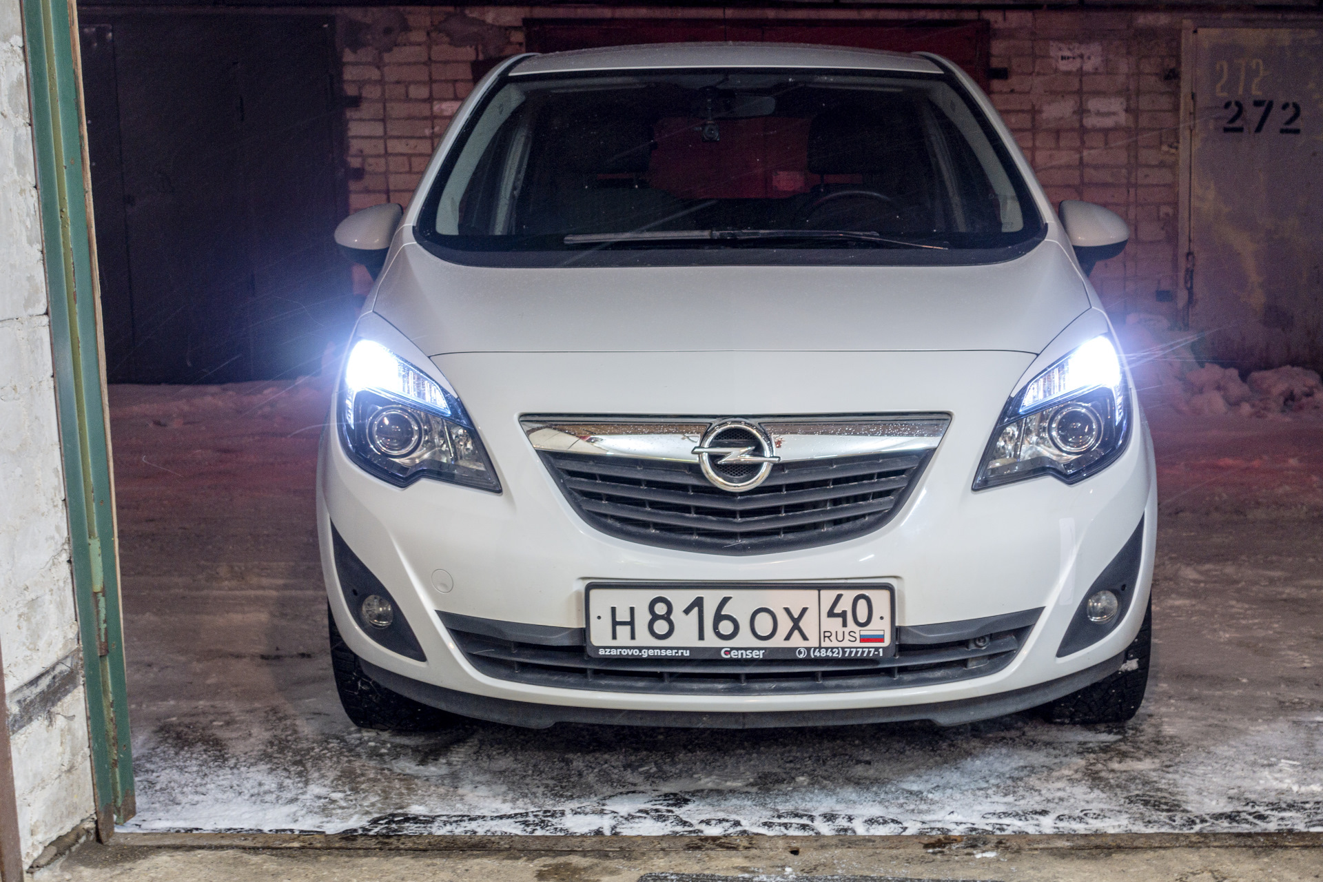

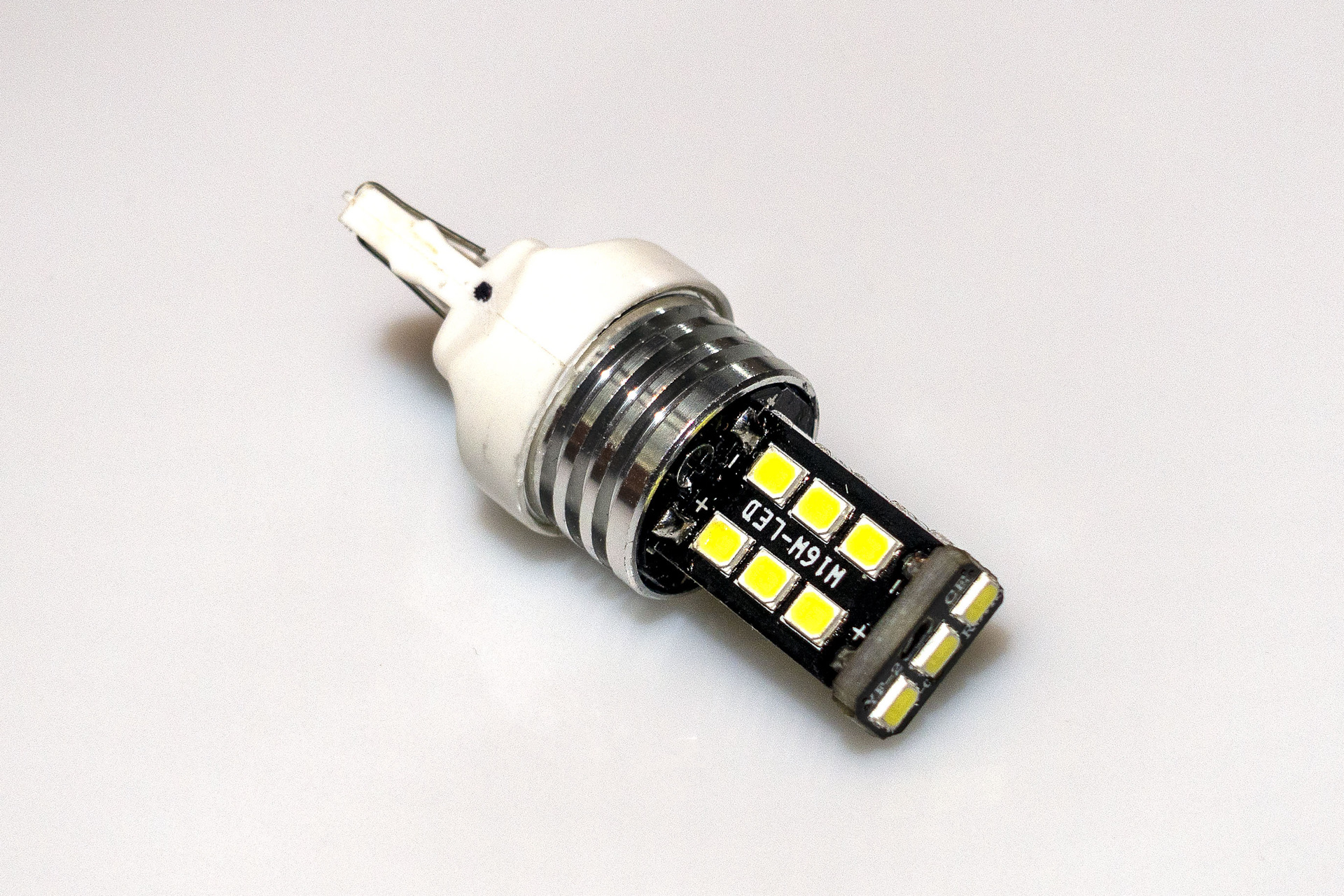

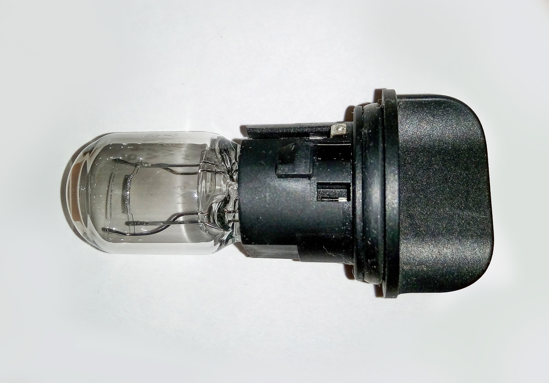

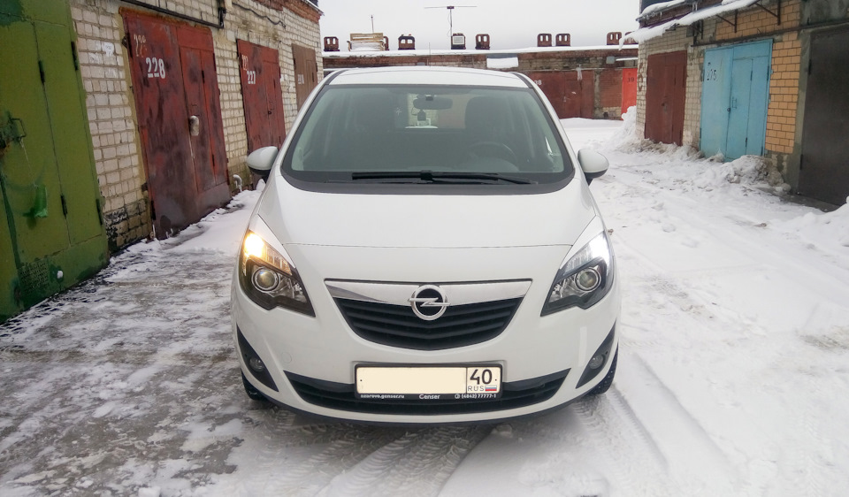

Решил поставить светодиодные лампы на ДХО.
Не нравится в них желтый оттенок на фоне ближнего света Н7 от Osram Night Brearer unlimited.
Сделать маленький тюнинг, осовременить фары в духе нового времени.
Кстати, рестайлинговые Опель Мерива В, с 2014 года уже оснащаются штатными передними
светодиодными ДХО.
Поставил, все нормально светит, холодным светом.
БК ругается, показывает код ошибки "21", проверь левую фару.
Не проблема, жмем кнопку сброса БК на торце и все пропадает, совсем не мешает.

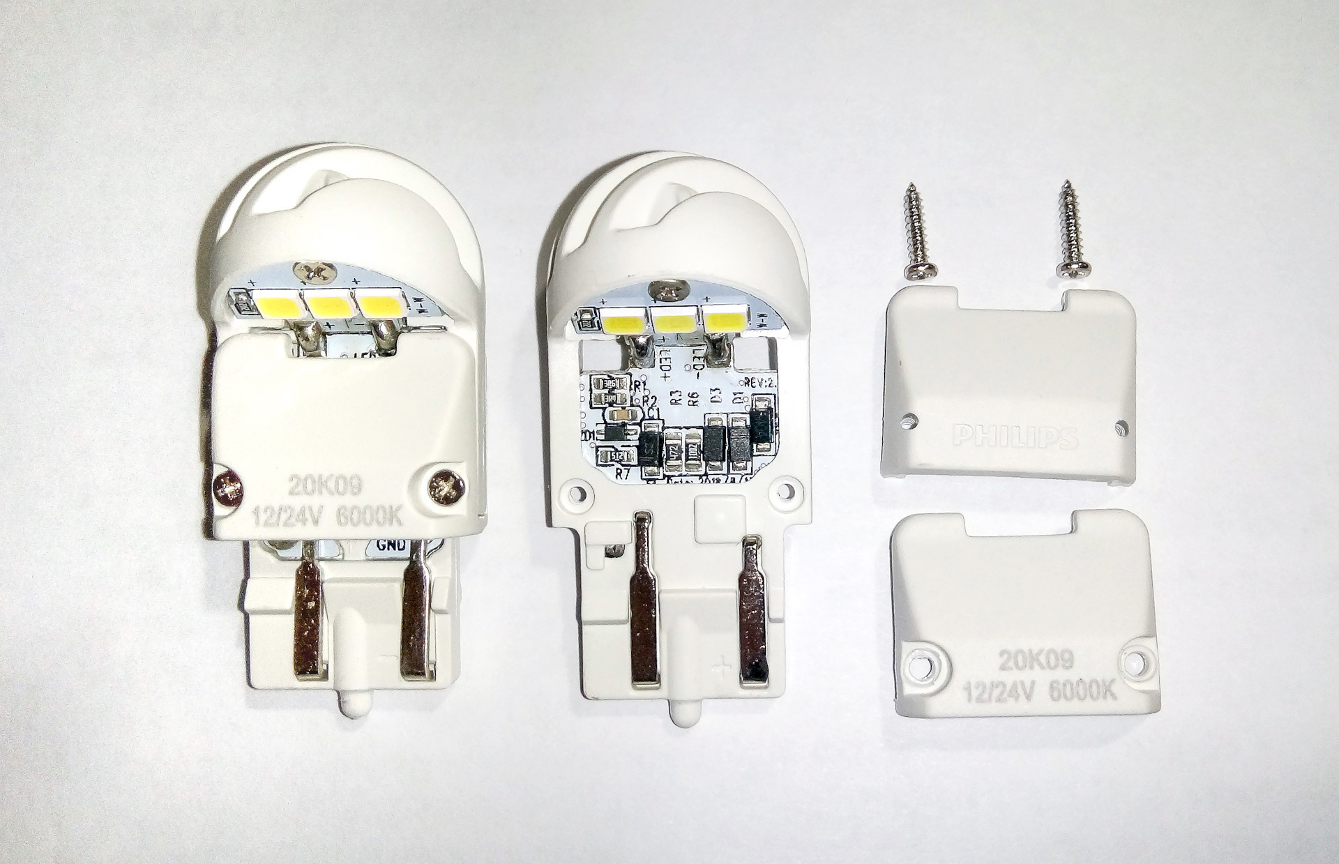

Качественно исполненный продукт, надеюсь долго прослужит в отличие от ноунейма.
Материал на ощупь как плотный пластик, если только не из керамики.
Поставил, хорошо защелкнулись, надежно держатся в патроне, свет по мне хороший.
После работы 15 минут корпус лампы на ощупь был холодным, значит перегрев ей не страшен.
Если не горят, не пугайтесь, просто переверните лампочку, не той полярности поставили.
Кстати ноунейм лампа в цоколе болталась.
Есть риск, что при езде китайские лампочки могут вывалиться внутри фар.
Про срок службы дешевого китая как повезет, полно машин с тусклыми и помаргивающими светодиодами.
Как известно по поговорке, скупой платит дважды.
Код ошибки появляется только в режиме габаритов, показывает цифры "21" и "22".
Борткомпьютер из-за низкого напряжения 0.3 ватта их не видит.
В режиме ДХО все работает в штатном нормально, без ошибок.
В общем получил то, что и ожидал.
PS Можно попробовать сделать так, переделать лампы, чтобы все время горело в режиме ДХО + задние габариты как по ссылке forum.opel-club.ru/topic/…vetodiodnykh-lamp-v-dkho/.
Мне лень, проще нажать на торец БК и делов то :)
Прошло 2.5 года, на 12 августа 2023 года все в порядке.
Лампочки брендовые ярко светят, не нагреваются и не моргают.
Скупой как известно платит трижды…

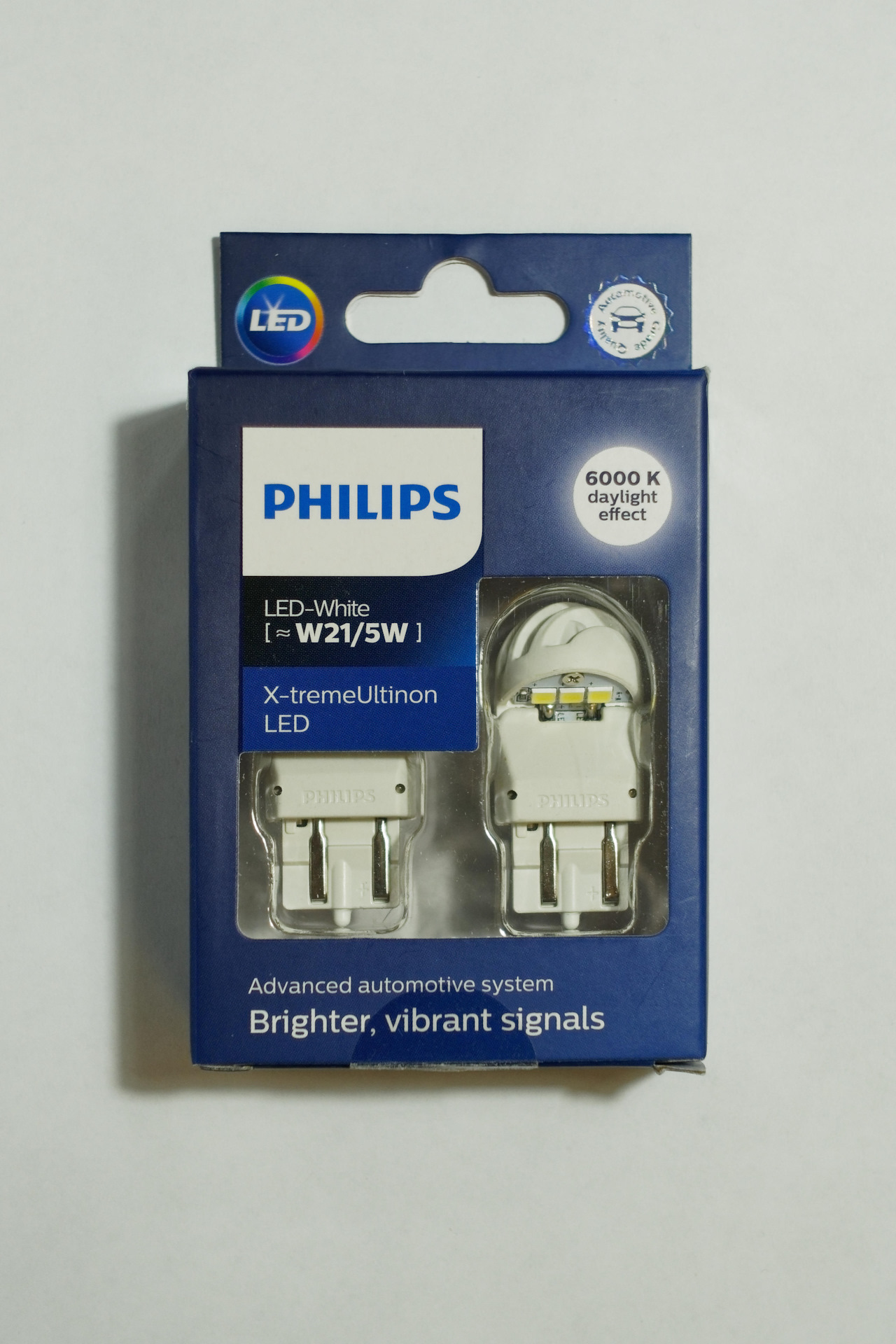

Поставил себе такие. Результатом доволен более чем. Чтоб ошибку по габаритам не выдавало установил обманки филипс. По сути резистор с радиатором. В режиме дхо обманки не нужны. ArtAndi спасибо за идею. Лампы брал за 1400 со скидками. Обманки за 400.

Лампы по фото оригинальные, недешевые.
По каталогу совместимые с Мерива В.
В первом режиме ДХО горят ярко, без ошибок.
Во втором режиме с габаритами чуть слабее, появляются
на БК коды ошибок 21 и 22.
Просто жму 2 раза кнопку БК и сбрасываю.
