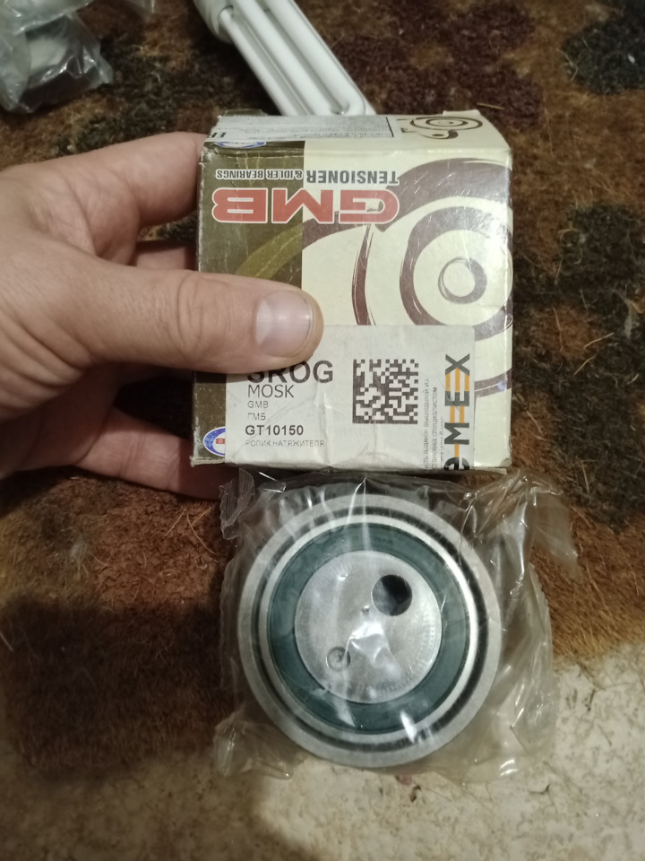

Утром завёл машину и услышал шелест… Ролики ГРМ? Прогрел. Шелест стал меньше… Что делать поехал на работу. Работа серьёзная, не перенесешь… ВПК шуток не любит… Сделал все по работе и в гараж. Разобрал кожух ГРМ и завёл мотор. Услышал звук в натяжном ролике, решил поменять. Поменял.
Отдельное за артикул СПАСИБО на ролик без самонатяжки balevnic
Закрыл кожух. Снова завёл мотор. Шумит ремень генератора (его снял стояла тишина). Поменял ремень генератора.
При следующей замене ГРМ нужна замена помпы. Какую брал и какую буду ставить при замене ГРМ буду писать. Сейчас не до неё. В общем, все собрал. Все хорошо. И вот у меня 2 вопроса:
Интересен артикул ролика натяжного GMB (внимательно читаем) БЕЗ самонатяжения. Может кто подскажет? Только артикул этого ролика интересует. Остальное артикулы знаю и давно использую. Я попробовал поискать по указанному номеру на ролики E6206RVN-A, нет такого(((
И самое главное интересует как правильно поставить самонатяжной ролик? Ни разу не ставил, все время ставлю обычный и сам его натягиваю.
Если не сложно напишите пошаговой куда смотрит скоба, куда должна смотреть стрелка и когда чека выталкивается… Информации в интернете много и в каждой говориться что у него правильно. В книге про установку самонатяжного ролика не сказано. Нашёл картинку, но правильно на ней или нет не уверен…
По этому в раздумьях… А как всё-таки правильно его ставить, все пишут а точной инструкции не нашёл.

Какие там нюансы могут быть? Накинул ремень, отстрелил чеку. Смотришь метку зеркальцем, для уверенности прокрути оборот, если на месте метка затягивай ролик и катайся дальше. От себя только могу добавить, что я чуть не довожу стрелку, при затяжке, как раз встаёт на место(не руководство к действию так я считаю). Ты ролик то чей поставил? У меня skf, например не подошёл как — то. Что, тут можно рассказать не пойму. Все уже сто лет как расписано- показано… Если болт ролика меняешь, то смотри не перетяни, старые под больший момент были.
Ну я то первый раз. Теперь понятно что куда. А ролик поставил без самонатяжки GMB. С самонатяжкой попробую поставить при смене ГРМ. Сейчас не стал. Взял ролик из запасного кит комплекта Gates ГРМ. Правда купил в этот комплект позже такой же обычный ролик. Пусть будет полный кит комплект)

Там все просто,
24410-26000
Ролик натяжителя ремня ГРМ (САМОНАТЯЖИТЕЛЬ)
1) ставишь ролик в посадочное место
2) закручиваешь его винтом отруки
3) вынимаешь чику
4) натягиваешь пружину ролика против часовой стрелки, шестигранником, чтоб стрелка попала между двумя рисками
5) затягиваешь винт ключем
ВСЁ
Посадочное место как на моей картинке? Или в какое другое место?
Точно как на картинке, должен сидеть в нижнем окошке.

Сейчас глянул вроде gmb не выпускает таких, бери ina 531052810
Выпускают на фото гмб и номер его нашли GT10150
Так правильно
Это хорошо, только я дотошный, по этому и спросил подробную инструкцию что куда, как и когда. Ну положение ролика хотя бы понятна
Номер без натяжииеля сейчас гляну. Лежит новый гдето
За номер без натяжителя буду спасибо, а эта ссылка мне не помощница.
