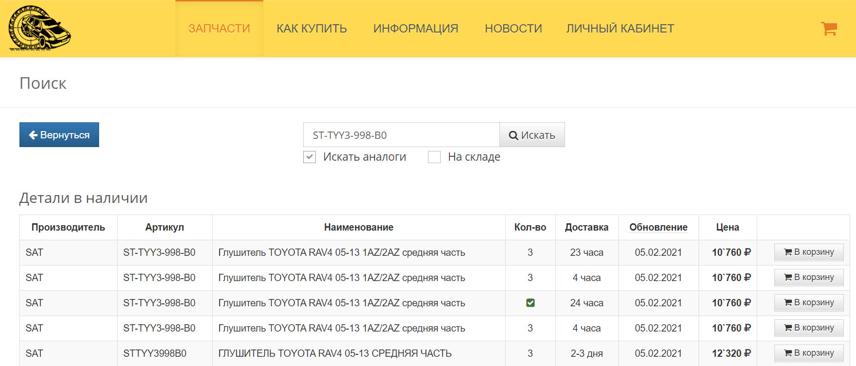

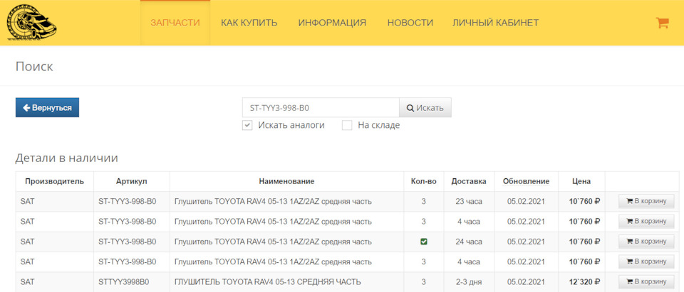

Пол года назад продырявился глушитель сверху. Сняли, заварили. И вот опять, только уже снизу. Варить смысла не было. Почитал про разные варианты и выбрал SAT ST-TYY3-998-B0 По конструкции похож на родной, не надо ничего резать и варить. Цена на них колебалась на разных сайтах. На одном сайте цена могла быть от 13 до 19 т.р. Я нашел и купил за 10760.

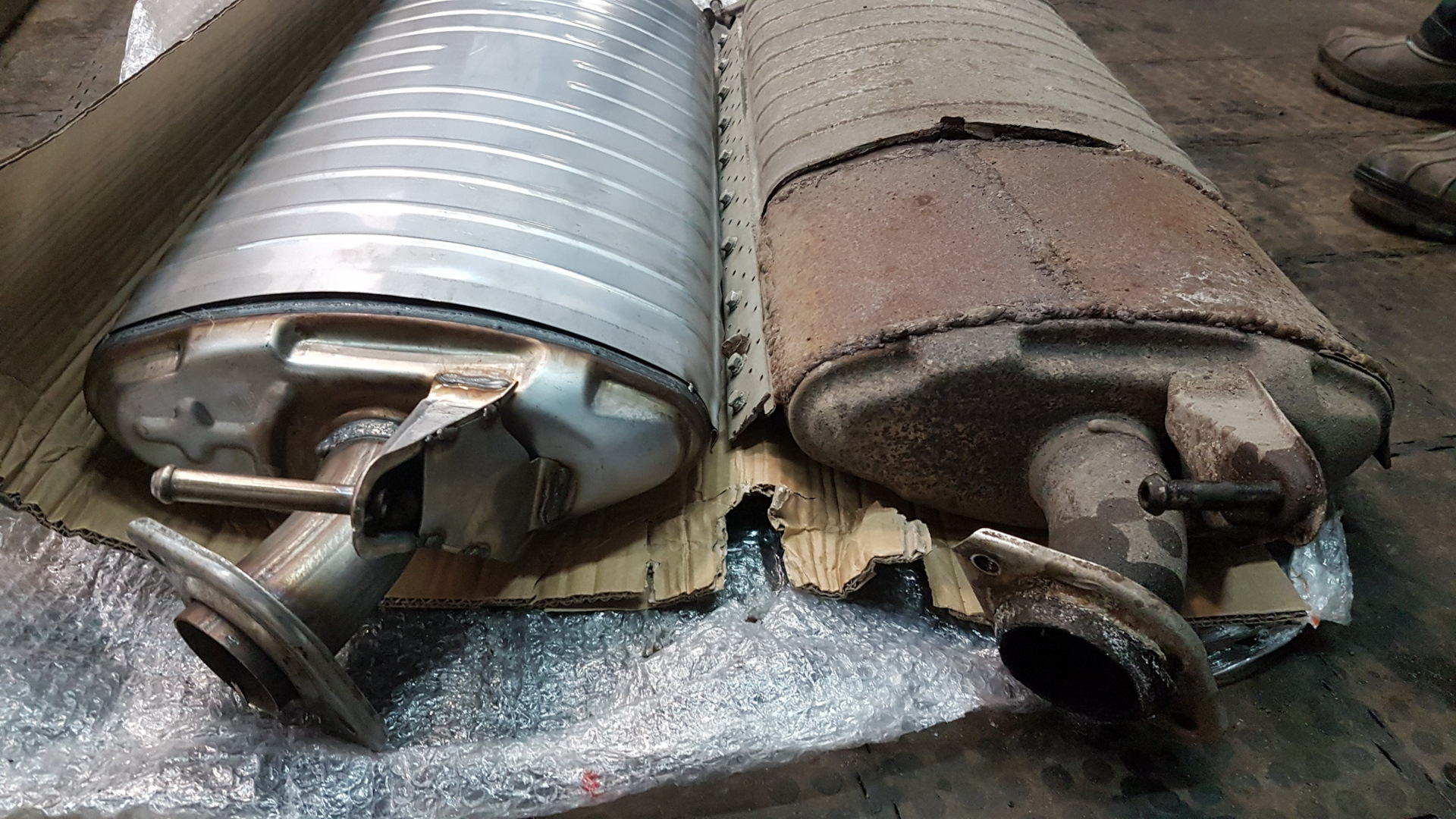

Глушитель точь в точь как наш. Банка обёрнута каким то материалом, наверно звуко поглощающим и сверху обшита дополнительным кожухом. Замена заняла 10 минут. Пока я распаковывал новый мастера сняли старый, а когда заворачивал в упаковку старый они поставили новый. Ну и конечно нужны новые прокладки. При езде в городе в машине слышно только шум колёс и двигателя. При разгоне слышен только звук мотора. Тишина, которая и должна быть. На трассе до 130 всё норм. Отличный глушитель. Тем, кто ищет вариант на замену штатного, то советую именно этот.

Всё нормально, ни каких проблем. Перед установкой я все швы попылил термостойкой краской

Польские большие, банка по высоте на 5 см выше чем SAT, надо резать старый и без внешней дополнительной оболочки. Я покупал в car-cas.ru. Это местный инет магазин.

Как вам удалось найти за 10600 ?, если на сайтах от 17000…
Например, на сайте оф. поставщика — www.autotrade.su/moscow/find/sttyy3998b0 или
www.zzap.ru/public/search…AT&partnumber=STTYY3998B0
Спасибо. ясно.
У вас же Москва.
Можно поехать и купить.
А к нам в провинцию еще доставку надо плюсовать…
Ну не 7 же тысяч, думаю на zzap найдутся посредники которые смогут к вам отправить существенно дешевле

На zzap 20550р., на остальных сайтах нет даже под заказ(((
vistador
Видимо ценники нормализовались, сейчас за 8900 уже есть

Ну внешне выглядит неплохо, осталось посмотреть как у него с коррозионной стойкостью…
Посмотрим. Я дополнительно швы прокрасил термокраской. Хотя понимаю, что гниёт изнутри.
