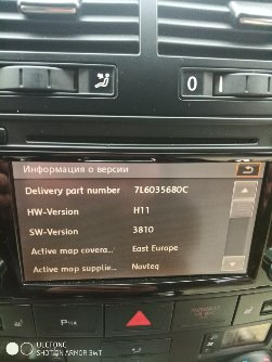

Думаю заменить, не заменить эту голову, если заменить то что лучше ставить🤔
Что с этой не так:

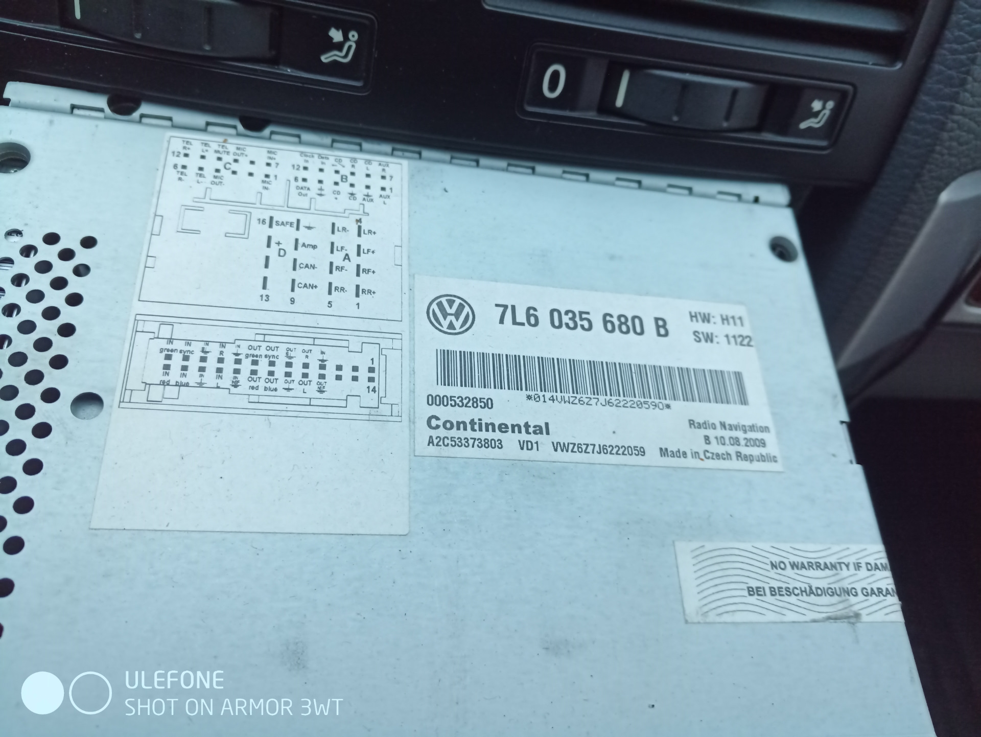

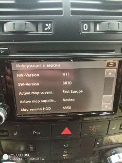

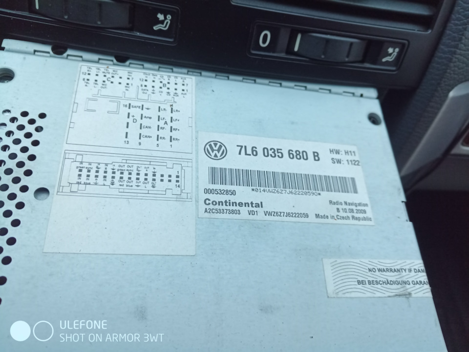

Я так понял, что это RNS 510, только понять бы ещё почему на артикуле на наклейке 7L6035680B а на дисплее 7L6035680C🤔

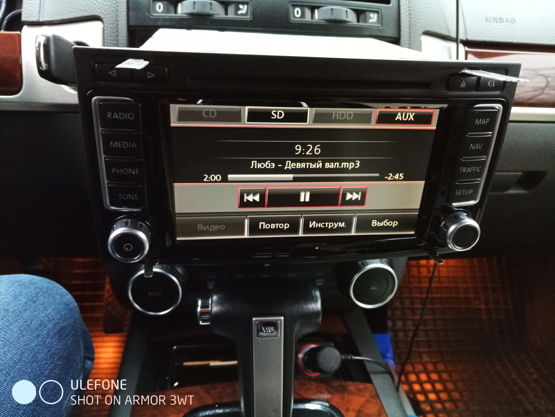

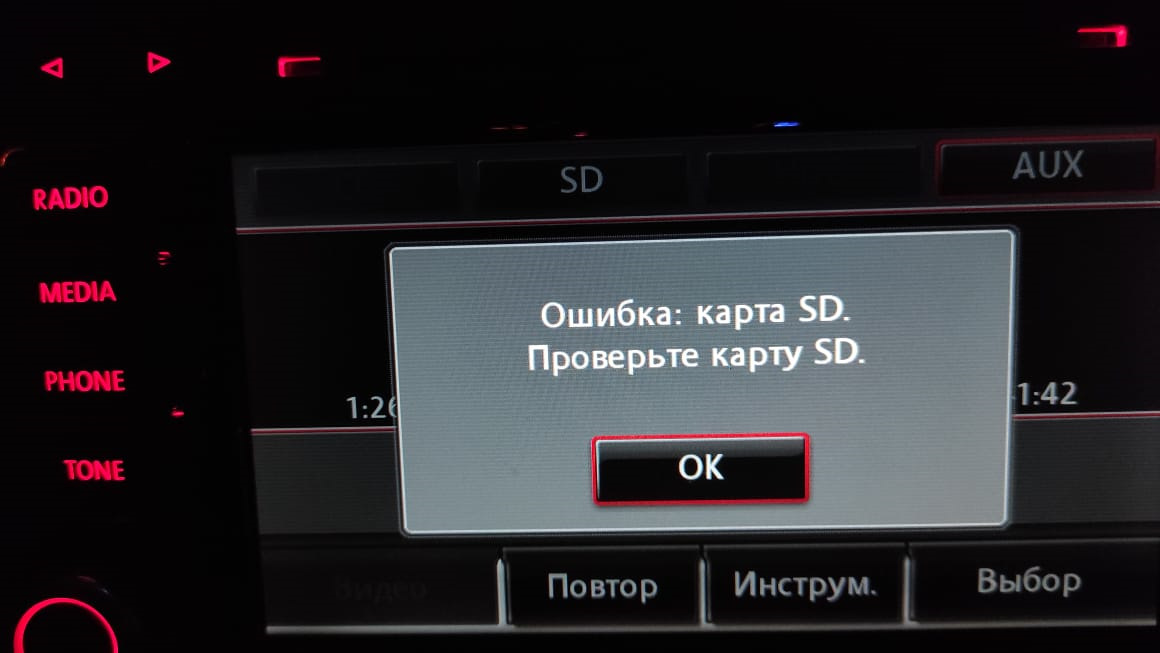

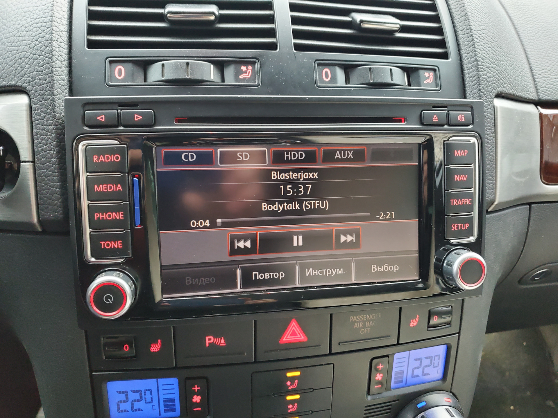

Иногда тусклый экран иногда яркий, когда тускнеет то вылетает ошибка SDкарты, приходиться вытаскивать и вставлять заново карту.
Блютус не находит, я так понимаю блока нет соответствующего.
Карты старые залиты.
Камеру заднюю не показывает(нет также блока скорее всего)

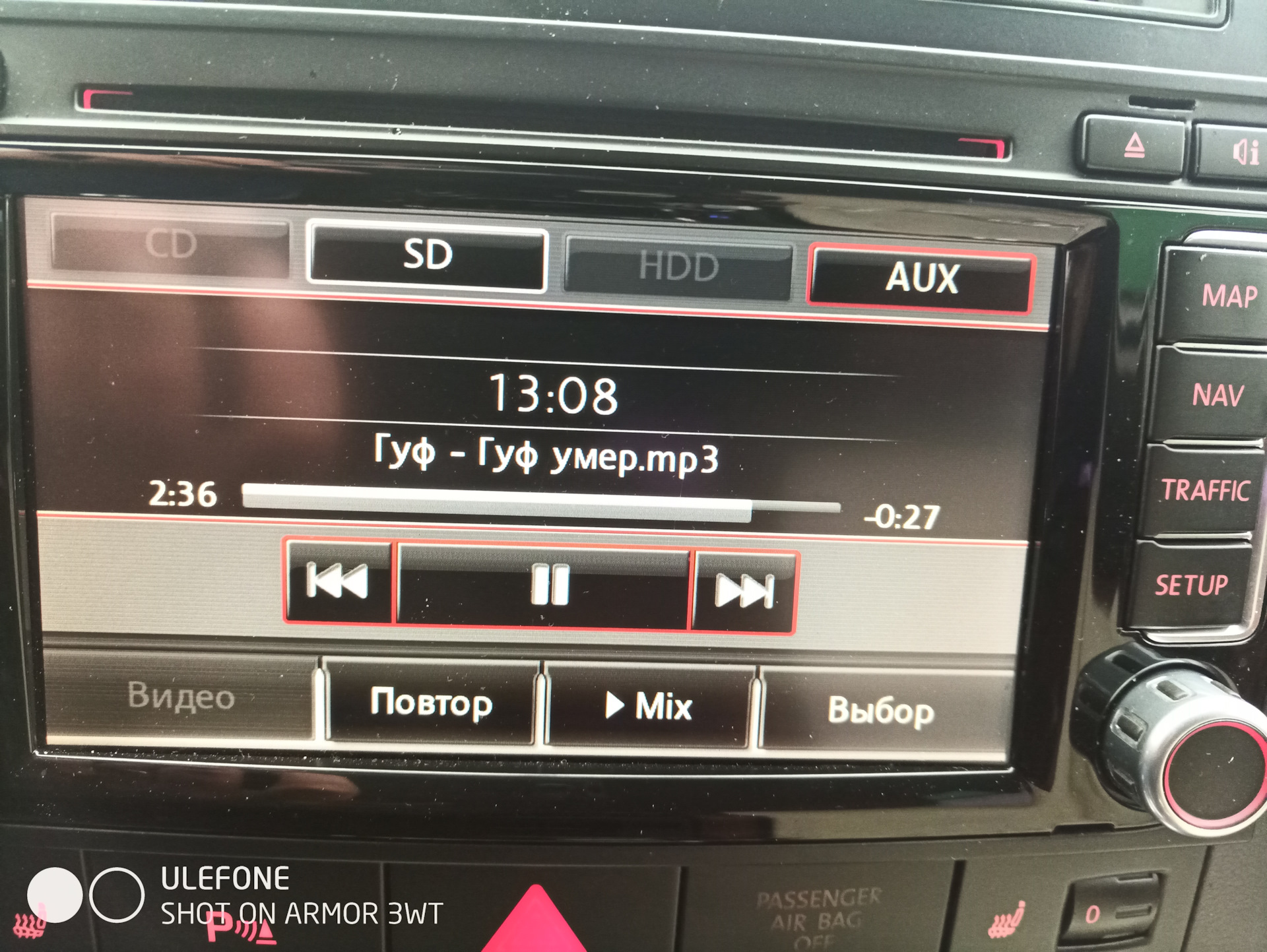

Скажите ещё, кто знает, как активировать HDD, она у меня типо не активна.

Смотрите, тускнеющий экран и ошибка по карте это норма для рнс510 и мороза. Главное, чтобы сама собой не перезагружалась, это уже признаки скорой смерти. То что номер С на дисплее это нормально, когда обновляется поошика этот номер меняется, а В на магнитолле означает номер аппаратной начинки. С чего вы взяли, что у вас есть блютуз? И насчет камеры в помощь диагностика. Я всегда за рнс510 был, не люблю китайцев. Выглядят стрёмно, звук не как от рнс. В китайце или просто аналоге будет смысл, если делать звук в машине в плане установки усилителей и замены динамиков.
Я так понял если отдельно блок блютуз поставить, то бошка его увидит и поженятся🤔 или я ошибаюсь?
Все верно. Срава от аукс кнопка появится. Только блок нужен, который поддерживает блютуз аудио и подключение современных телефонов. Тут на драйве есть много отчетов по установке блютуза.

Пишет давольно часто(ну когда часто переключаешь треки) ошибка SD карты.думаете подходит ему уже время?
Попробуйте поменять карту или форматировать ее. Так кард ридер особо в них не должен накрываться
Mekhed
У меня было так, что вообще не читал карту. Поменял на другую и стало збс, комп видел ту карту, которую не видела рнс
А я заметил, что когда мало на карте было песен не тупил, а больше качнул, и началось.другую так же пробовал, та же проблема.может ему тяжело все 16гиг переварить🤔
Да, это тоже нормальное явление) они на первых прошивках карточки больше 2 или 4х гб не читали. Щас вот я максимум втыкал 32гб, но музыки в среднем гигов 8-10. Пока больше не набиралось. Работает норм, если ближе к 16, то моя тоже тормозила.
