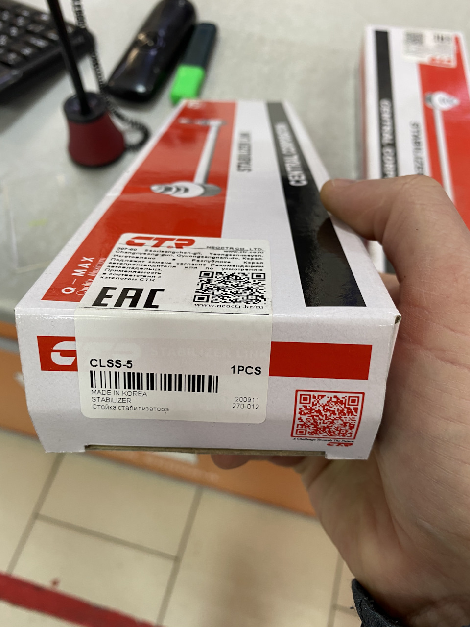

Ну вот, решил перетряхнуть немного подвеску😃 Рычаги оригинал чудным образом получилось купить за 6300 р (цена за оба), заодно решил махнуть рулевые наконечники и стойки стабилизатора. Про стойки стаба — советовали «знатоки» поставить Moog… короче они отходили 2 года, при пробеге 8-9 тык в год. Не берите такие стойки стаба — полное г… Взял CTR (на фото), так они по одному даже виду намного мощнее! В итоге: Левая шаровая болталась и на правом рычаге большому сайленту хана. Решил не париться, т. к. многие говорят, что рычаги ходят пока оригинал, потом замучаешься менять одно за другим по кругу (шаровые, сайленты). Будем надеяться, что эти прослужат долго!))) Теперь вся подвеска в порядке👍ну и, естественно, ездил на схождение. Всем ровных дорог, обслуживайте вовремя своих «коней»!)))

вот такие артикулы что я ставил — долго ходят: NL202 — стойки стаба, 13012979 — втулки стаба
Если разговор про муг от ауди 80 как многие рекомендуют то на моих пробег около 50тыщ по самым хреновым дорогам на весьма не малых скоростях в режиме — в хвост и в гриву и они живы до сих пор
Артикулом на будущее поделишься?)
AU-LS-7179

Это для ППД или евро?
у них размер 260мм вроде как для ППД но у меня стоят на евростойках и всё норм

Вот, я такие от ауди 80 и поставил, но не муг, а "нет износа". Они там какие-то, типо, без шарнира, а на полиуретане.
по стойкам могу посоветовать стойки фирмы "нет износа" — ходят очень хорошо, по втулкам "точка опоры". Тоже хорошо ходят. Рычаги RTS поставил, потому что орига дорогие слишком (но и RTS не из дешевых правда, но отзывы были норм). Обновил себе всю подвеску, пока доволен, но и времени не много прошло (кроме втулок и стоек стаба — их уже очень давно поставил и все отлично)
Ну про стойки CTR тоже отзывы неплохие, посмотрим…) А втулки стаба надо ниссановские ставить👍
возможно, но мой опыт говорит, что "точка опоры" хорошо очень ходят. Вот в очередной раз из смазали и поставили назад — ни намека на скрип нет (только в самом начале после переборки подвески было, но быстро пропало).
У меня сейчас муговские стоят, при установке тоже смазывали. Сегодня посмотрели — пока живые.
