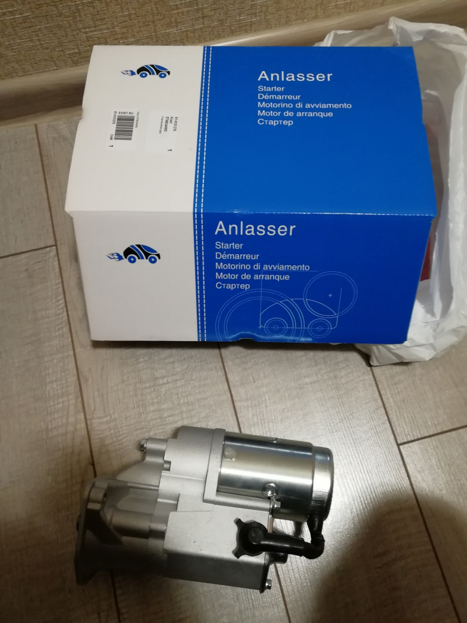

Стартер стал плохо крутить, сначала на холодную не смог завестись, потом и на горячую. Снял, накинул провода, еле крутит, открутил заднюю крышку и два болта, все развалилось, подшипники гуляют в посадочных местах. Щётки одной нет практически. Почитал инфу в интернете по части замены подшипников. Надо втулить. Короче позвонил в ремонт, сказали от 4,5 руб ремонт, гарантия три месяца. В экзисте новый 6,1 руб. Ну и как то ремонтировал стартер на рабочей машине, через три месяца и умер. Поэтому решил купить новый. Фирму выбрал Krauf, отзывы не плохие. По размеру он больше из за втягивающего, но встал нормально. Машина завелась, посмотрим как себя покажет.
Запчасти на фото: STN8344WD

Это не втягивающее сверху!
Это именно электромотор верху а втяжка внизу,
Очень плохой конструктив,
Кнауф это самое дешевое решение на рынке и обычно в обмотках используют кислородную медь которая год край 2 работает и просто сгорает,
То есть даже если дать хорошую нагрузку ( заехать в гараж 5 метров на стартере на 2 скорости он сгорит моментом, ( уже проходили и не раз ) старая конструкция везёт спокойно и не сгорает
