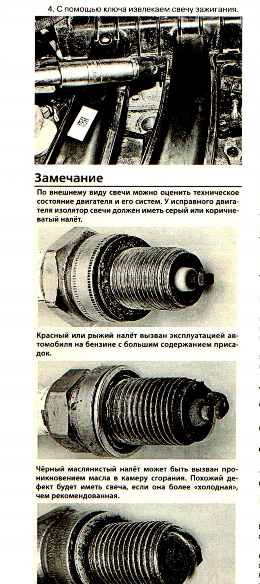

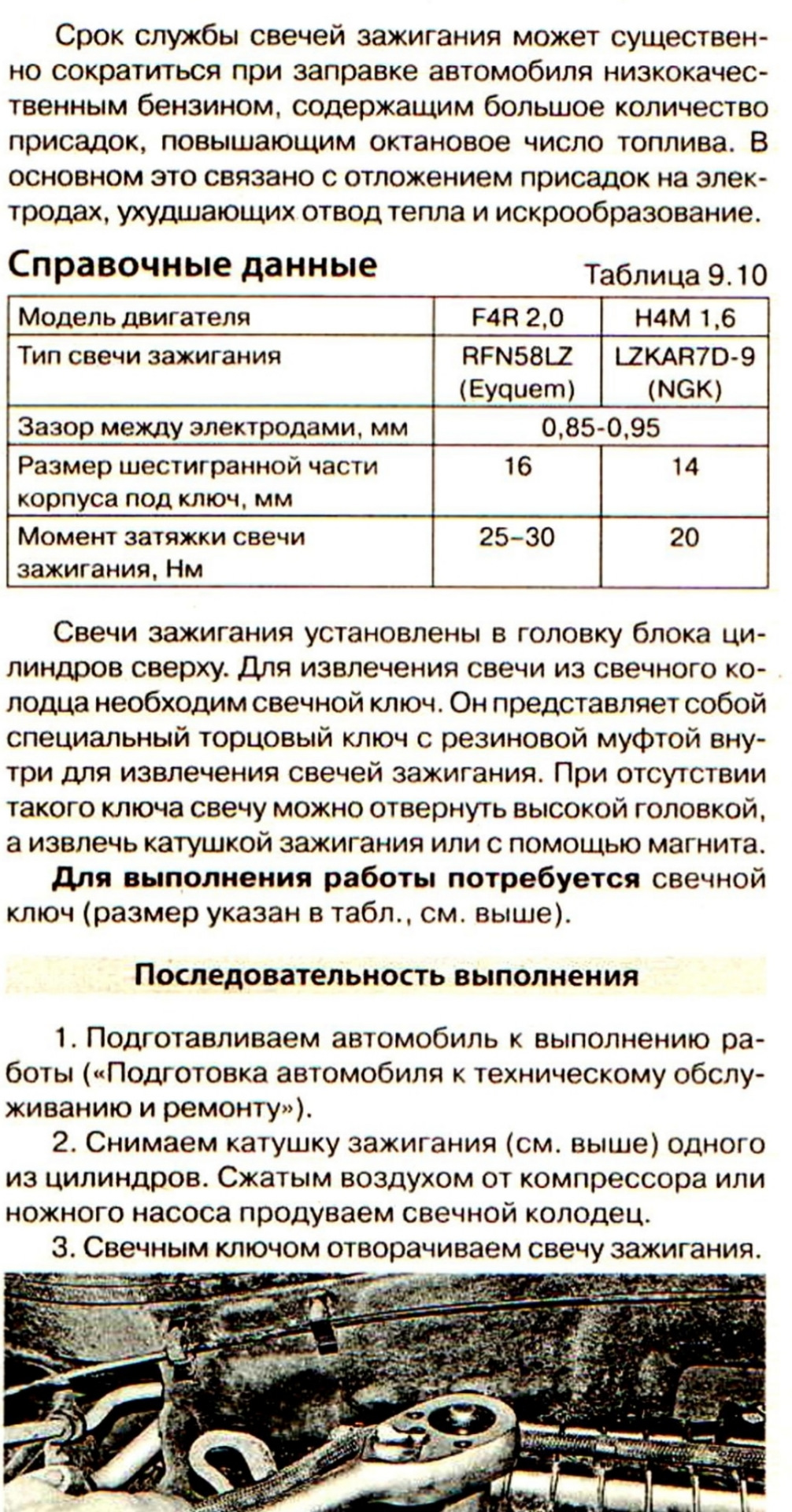

Ещё раз всем привет и салям, решил менять свечи на пробеге 30к, не зря все таки по регламенту именно на таком пробеге. Проблем в работе двигателя не замечено, пробег 29к, но все таки считаю расход топлива увеличился в большей степени из-за свечей. Три первых зимы было 8,5л, на четвертую поднималось до 9-10л. и даже 11л. Думал может чаще стал в пробках стоять или прогревать дольше, но когда ср.скорость приближалась к предыдущим периодам, понимал, что дело в чем то другом. Летом тоже был увеличенный где-то на 0,5л. Обычно летний расход был у меня 7,5л. Грешил на масло в вариаторе, поменял на 27к, да положительно повлиял на расход, оборты на хх упали, давление в системе упало, но этой зимой понял, что дело ещё в чем то другом. Потом списывал повышенный расход на масло в двигателе, поменял на 29к, не особо заметил разницы, может она и была где-то на поллитра, но это не то. Все уже исключено, кроме свечей, поэтому и решился.

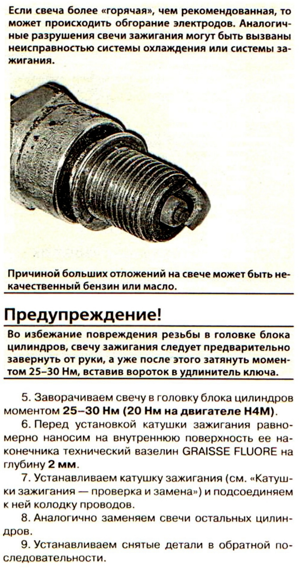

Конечно все по мануалу буду делать, с необходимыми моментами, осталось только вазелин найти:)))
Graisse fluore — Гугл переводчик пишет с французского "фторсодержащая смазка", вазелин от бабушки к сожалению не прокатит.
Со свечами определился. За NGK с платиной (арт. 5118 или PLZKAR6A-11) готов был отдать 2т.р. за 4 шт, чтоб не лазить туда ближайшие 60т.км, но таких цен в Казани нет, в Москве ещё можно найти (у нас примерно 720р. за шт). Оригинальные свечи (арт. 224011561R или LZKAR7D-9D) у нас можно за 390р. взять, но так как гарантия кончилась, то мне они и не нужны, выбор остановил на Denso
(около 180р. стоят, арт K20HRU11, ПОКА НЕ ЗАКАЗЫВАЙТЕ ПО ЭТОМУ АРТИКУЛУ, zzap выдал как аналог, но инфу, что ставят на каптюр я не нашел ! Сам буду отменять заказ и брать 100% вариант — brisk mr15lp1) Короче за цену 1 свечи ngk, можно взять 4 Denso, т.е. 4 шт ngk хватит на 60к, за те же деньги Denso 4 раза можно поменять, т.е. хватит на 120к:)))
Ещё как вариант взять Brisk с платиной (арт. mr15lp1 ) заявлено, что пройдут 80к, но скорее всего хватит на 40к, отзывы вроде не плохие. У нас в Казани 238р.шт. Все цены взяты с zzap по min.

Если в сервисе будете свечи менять, спросите у них про Graisse fluore, даже ОД наверное будет в ступоре :)))
Ps2
Это фторсодержащая смазка (перфторполиэфирная, PFPE) с высокой плотностью для свечей, которая приобрела свою популярность среди западных автовладельцев благодаря тому, что ее рекомендует знаменитый французский автопроизводитель Renault. Поэтому изначально она предназначена для машин, выпущенных под этой маркой. В отечественных ВАЗах также она используется. Эта смазка имеет более известное название Fluostar 2L.
По инструкции нужно наносить валик смазки диаметром 2 мм во внутренней окружности колпачка провода высокого напряжения или отдельной катушки зажигания. Температурный диапазон у FLUORINE GREASE слабоват для отечественных широт, в частности, он составляет от -20°С до +260°С, то есть, зимой состав может и застыть.
Немногочисленные отзывы позволяют утверждать, что смазка обладает достаточно неплохими, но не выдающимися характеристиками. Поэтому, учитывая ее недостатки, а именно очень высокую цену и неподходящий для Российской Федерации температурный диапазон ее использование остается под вопросом.
Объем упаковки со смазкой-герметиком — тюбик массой 100 грамм. Артикул товара — 8200168855
PS3
Цена 2т.р. с лишним, из аналогов нашел подешевле HQ 9900000 10гр. цена в районе 200р. и Permatex 81150
На РЕЗЬБУ свечи берите ВМПАВТО МС 1650

Вазелин ! Панацея от всех прикипаний, именно это снадобье поможет во всех случаях, и не только со свечами зажигания.
никогда не слышал, чтобы так со свечами заморачиваться)) старые выкрутил, новые вкрутил. зачем там что то смазывать?
Резьбу, чтоб потом легче откуричавалась, бывает и прикипает :) а колпачек да не очень понятно, видимо на всякий, чтоб влага не проникала и не оксислялись контакты:)
я ещё у кого то тут читал, что специальный какой то тальк (порошок) приобретают…резиновые колпачки катушек зажигания им посыпают. короче, кто как только не извращается.
тальк+ вазелин и дело в шляпе.
П.С. есть ветеринарный валезин))) нннннадо?😀😀😀
Если диэлектрик давай грамм 100 :)))
Не(( он на водной основе. Как и все медицинские и прочие из того разряда.
Тогда катушек и свечей не напасешься:)))
