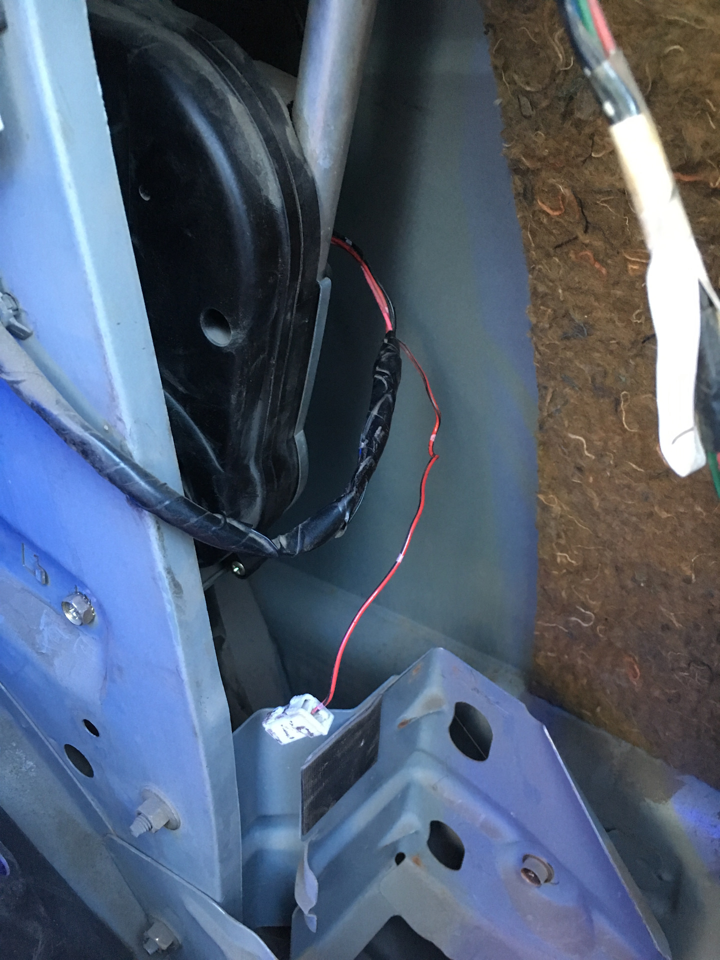

Всем привет, мои уважаемые читатели! С давних пор как только купил блюба, не работала телескопическая антенна, которая крепится на заднем крыле автомобиля, а точнее сам выдвижной элемент наполовину отломлен, ну и механизм, отвечающий за работу последнего.
Долго пытался что-нибудь придумать этакое, чтобы не так "КОЛХОЗНО" смотрелось. И вот придумал) При уборке дома в выходной день на глаза попалась старая 2-х "усая" антенна от телевизора "САМСУНГ". Покумекал, к телику ее уже не применишь, так как вместо него современный тонкий висит, и решил дополнить свой поломанный элемент на машине. Выбрал по толщине недостающий кусок верхушки и вставил. Вышло довольно не плохо!
Но, в конечном итоге приехав на разбор все таки мне посчастливилось приобрести контрактную антенну в рабочем состоянии. Вчера переставил сей девайс на свое законное место! Теперь все ФУНЦИКЛИРУЕТ! и это радует!
Теперь чтобы Ахрегат )))) долго и верно прослужил решил немного переделать схему его работы! Антенна всегда выдвигалась, при включении магнитолы, независимо от того что играет радио, флешка или диск. Но меня это не устраивало, т.к за один день только она раз 5 выезжала и заезжала обратно! Решил установить кнопку управления антенной.
Придумал ей место, чтобы опять же не портить вид салона, установил её в пепельнице, приклеил на стенку на 2-х сторонний скотч. Все равно я не курю и кнопку не видать!
В общем все прошло на ура, остаюсь доволен)))) Снял видео о работоспособности антеннки)
Всем удачи на дорогах и зеленого света!

Подскажите, куда подключить маленький разъём на антене, всё излазил, в магнитоле ни осталось лишних проводов, уже всю голову сломал( купил машину, антена вытащина, так и езжу, хочу чтобы работала)
открути один болтик крепления антенны к кузову. там я не помню, вроде бы снизу разъем должен подключаться. его сразу увидишь. он с белой окантовкой.
Спасибо) буду искать)

Антенну можно по стандартной стоковской схеме подключить, тогда будет выдвигаться только при включении радио. Кнопку конечно не видно, но из пепельницы идет устойчивый запах колхоза!)) Но при всем при этом огромный респект что не куришь!)
У меня на Преське Петена выдвигалась, только когда радио включал, как функционировало, самому непонятно, после того как штатный мафон поменял, стала работать от питания магнитофона… А поди ее от радио было бы намного прикольней.
кнопку для этого и поставил чтоб постоянно она не выдвигалась сама, только когда радио захочу послушать.
Это Да, но я про то и говорю, что если эту кнопку заменить на кнопку (сигнал) включения радио было бы вообще супер.
возможно, но как сделать?
Все зависит от магнитоллы, можно элементарно через реле за питать, если кнопка или сигнал Радио подсвечивается лампочкой.
