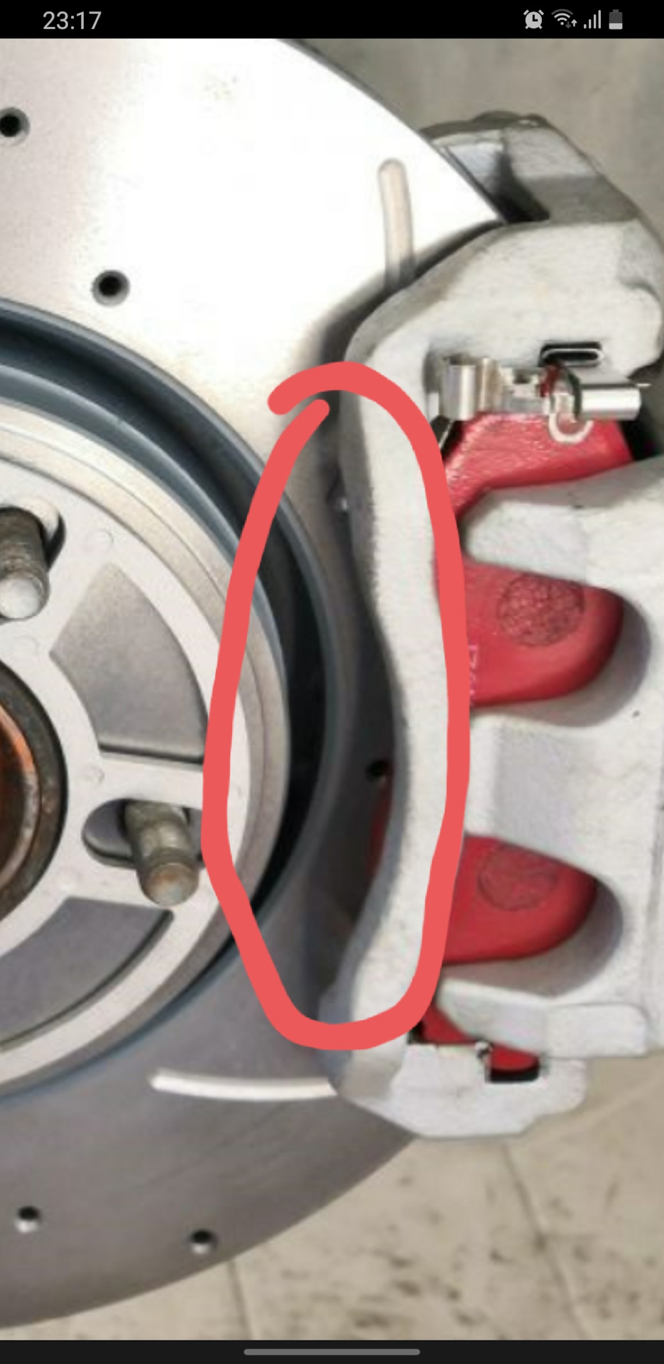

Надоело мне дикое биение руля от перегретых дисков. Ну и решил я поменять суппорта с дисками.
Вот вам номера деталей которые мне понадобились.
Суппорт передний правый — 41001EG50A — 1 шт
Суппорт передний левый — 41011EG50A — 1 шт
Ремкомплект суппорта с поршнем — Frenkit 245926 — 2 шт
Краска термостойкая — KUDO KU5001 — 2 шт
Колодки тормозные передние — NIBK PN2444S — 1 шт
Диск тормозной передний правый (перфорированный) — G-Brake- GFR21009R -1 шт
Диск тормозной передний левый (перфорированный) — G-Brake GFR21009L — 1 шт
Направляющая суппорта нижняя — Febest 0274Y51UF — 2 шт
Направляющая суппорта верхняя — Febest 0274Y51LF — 2 шт
Уплотнительные шайбы тормозных шлангов — 46237A4600 — 4 шт
Жидкость тормозная — Bardahl 4956 — 3 шт
Проставка колесная универсальная 3ММ — 2шт
Так как я был на работе, а устанавливалось это все в Техцентре "Пилот" я не смог присутствовать при установке. наблюдал только моментами (приходил периодически)
Из слов мастера, загвоздка была только в том, что нужно резать пыльник диска, ииииииии подкладывать шайбу 2,5мм между кулаком и суппортом.
Все собрали, все посадили на фиксатор резьбы, смазали суппорт медной смазкой.
Прокачали систему…и я довольный полетел в Геленджик тестить новые тормоза (от Новороссийска до Геленджика трасса скоростная (Особенно когда мчишь мимо Кабардинки) как раз можно там все проверить)
Маленькая девочка во мне ликовала))) руль не бьет, на педаль реагирует быстрее.
Я доволен!

добрый день, а колодки точно эти, смущает зазор такой между ЦО и колодкой)
и спасибо за статью с номерами, она лучшая по замене тормозов !
спасибо за отзыв. колодка правильная. на сто видел финики с такими же дисками и колодками . все штатно

Не маловата колодка для диска этого?)
Не. Все так и должно быть. Эти диски, колодки и суппорта — полностью стоковая система s51))
Хотя, когда я увидел этот бутерброд, тоже на минутку усомнился))
Хм, а почему пришлось подкладывать шайбы? У меня все без этого отлично встало…
Шайбой был отрегулирован зазор между диском и скобой.
