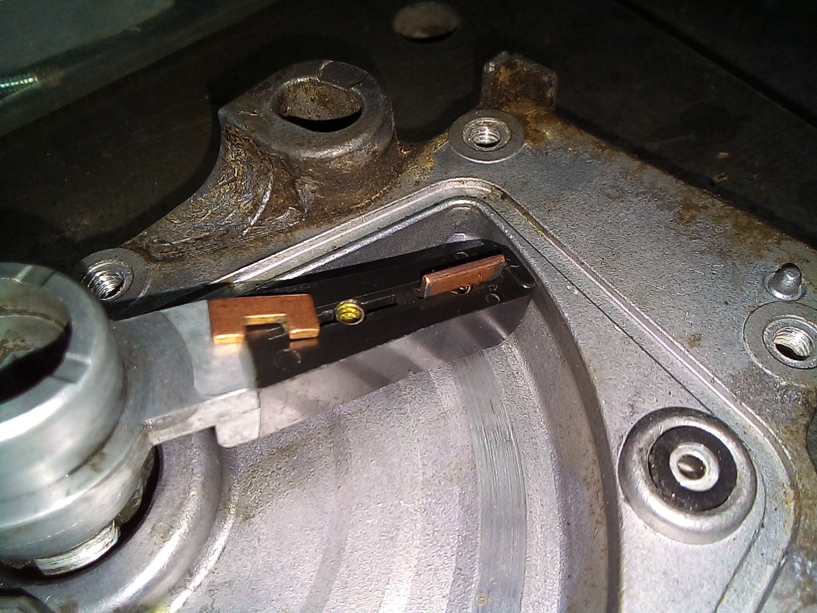

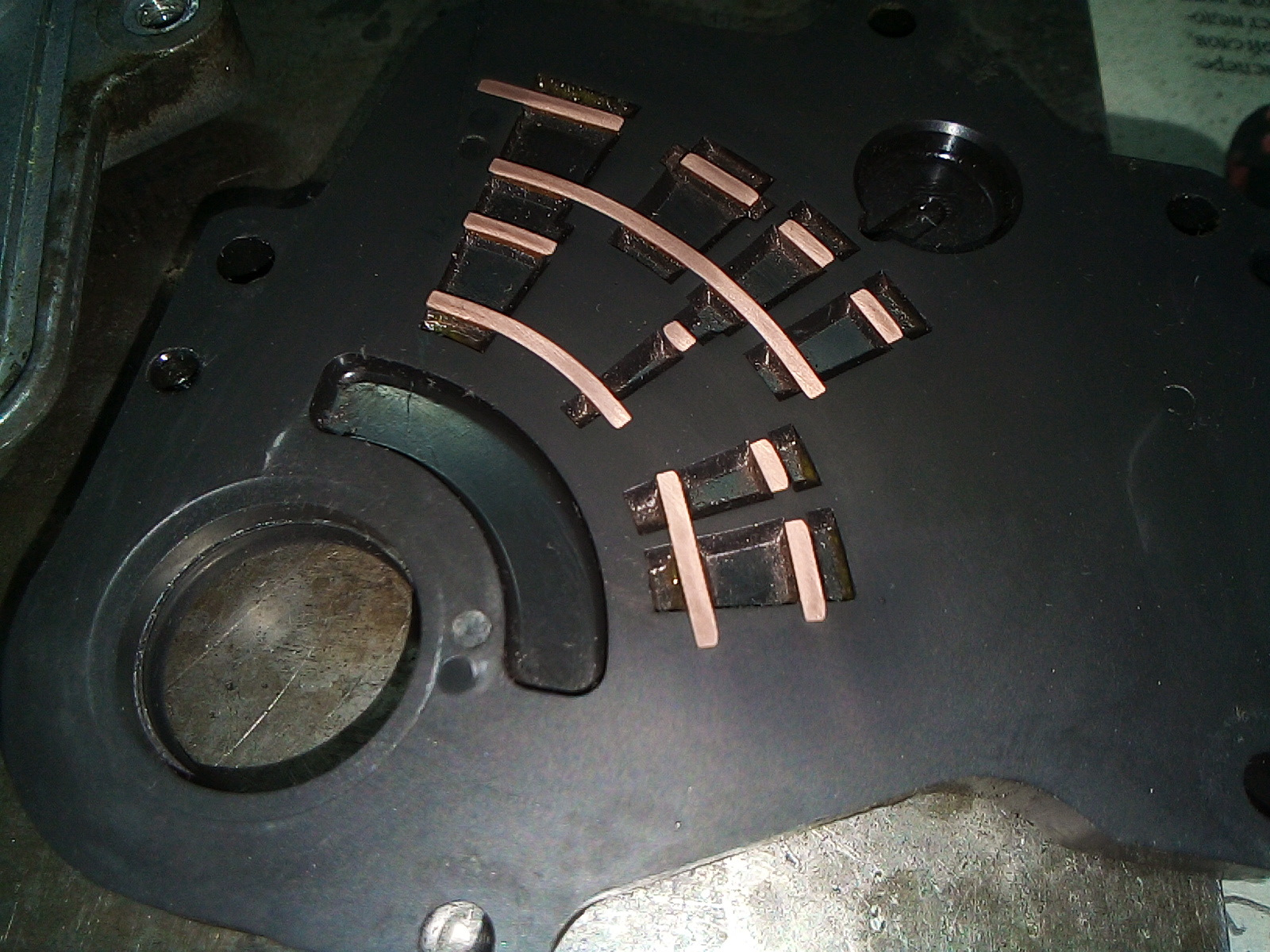

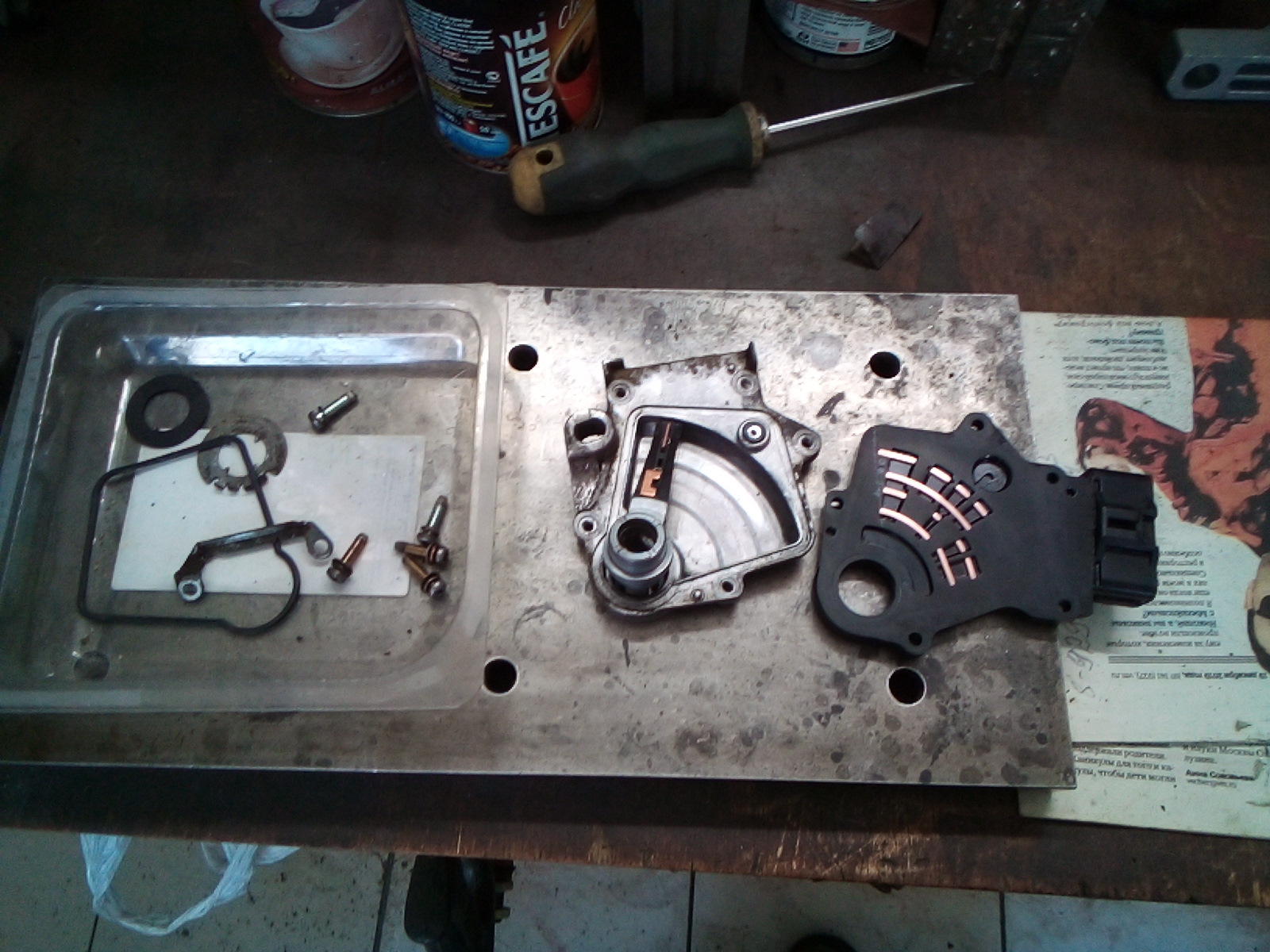

разобрал со своей родной коробки …
промыл бензином .смазка родная, не особо грязная, жёлтого цвета, хорошо смылась .
контакты в идеале, не подгорели, не износились …
возможная причина — застывание смазки и подвисание подвижного контакта на ползунке …
пройдусь нулёвочкой, помажу силиконовой смазкой, соберу и поменяю …как потеплеет .
и, для понимания — пробег этого контактора больше 400 тыс, ему 19 лет …проводка на стартер у меня штатная …
почему это считают проблемным узлом, мне не понятно …

Его считают проблемным, потому что он часто глючит. На роки два таких перебирал, внутри всё околоотлично, но проблемы неразрешения запуска (мозги не видят паркинг) или перебои работы лампочек заднего хода после переборки уходят. Родная смазка густеет со временем, от этого все проблемы
ага, я то же подумал про смазку .
но у мня с ним не было проблем за 400 тыс ни разу !
какой же пробег на "проблемных авто" ?!
