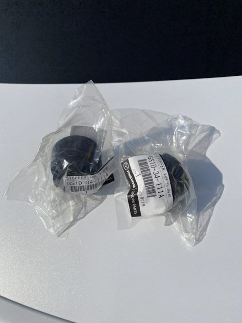

Запчасти на фото: 0232137

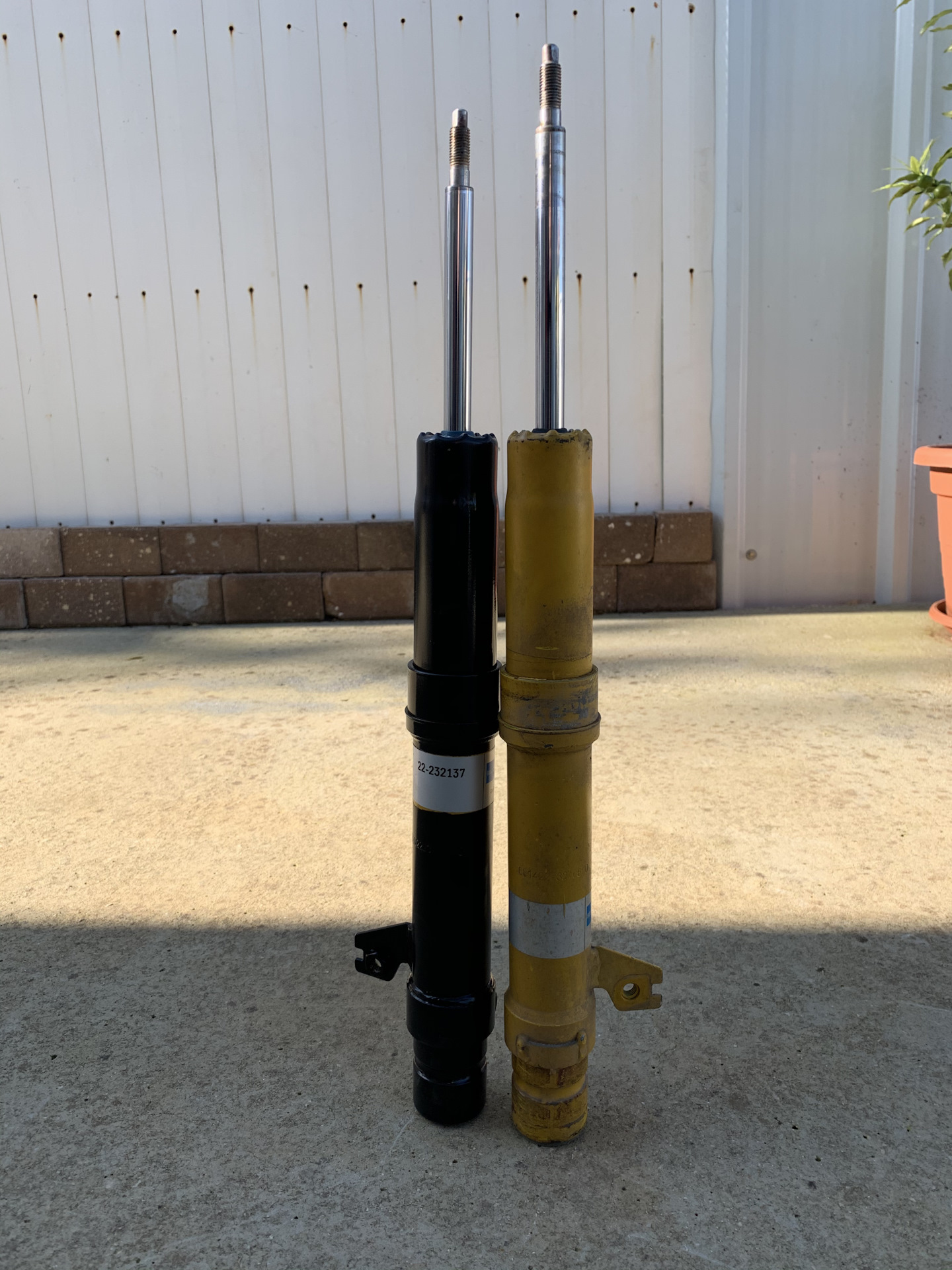

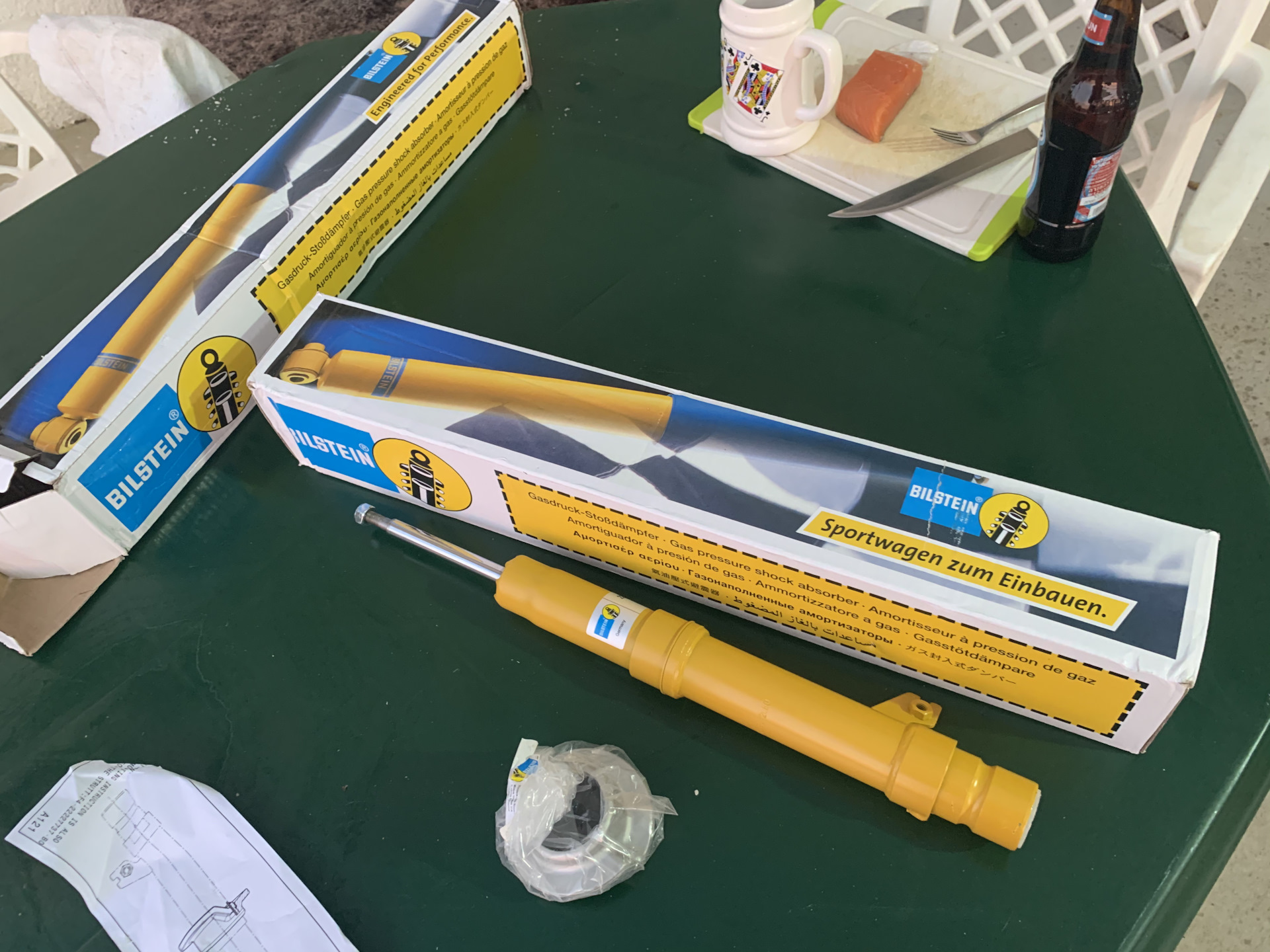

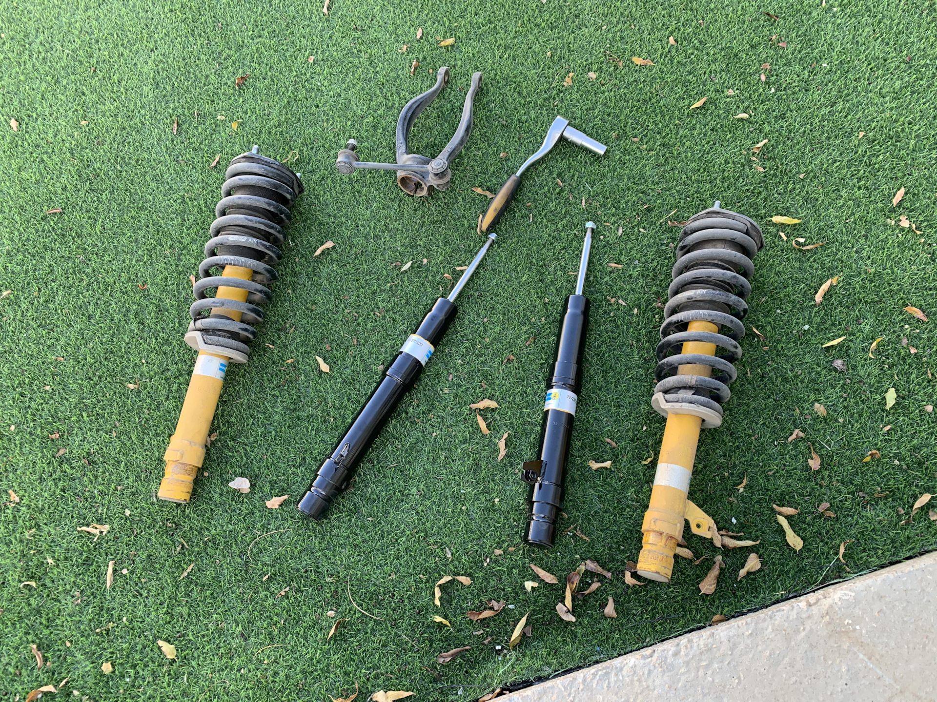

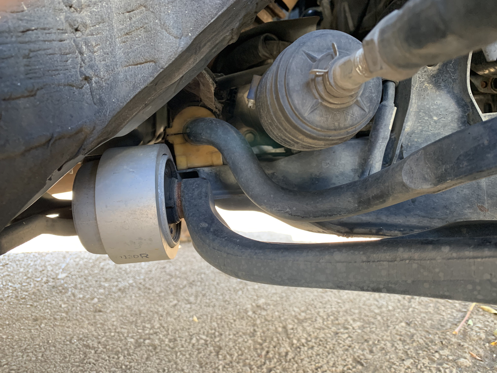

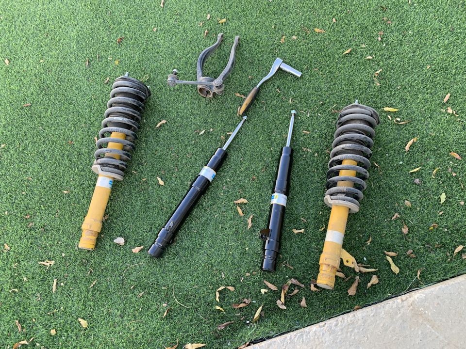

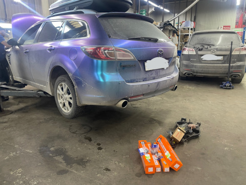

После того как перебрал всю подвеску, а стук не прошёл. Осталось поменять амортизаторы Bilstein B6. Как видим на фото у амортизатора В8 ниже шток чём у В6. Пришлось перекрасить аморты в чёрный цвет из за наших местных законов. Заодно обнаружил, что Линки переднего стаба поизносить, тоже поменял. Втулки стаба поулоритановые Точка Опоры, супер уже лет 6 наверное. После замены стоек стук в передней подвеске пропал. С начала как бы появилась мягкость при переезде лежаков… Но заметил недостаток, что при ударов в передний мост пробивает до отбойников. Ну в общем довольный, а дальше будет видно.

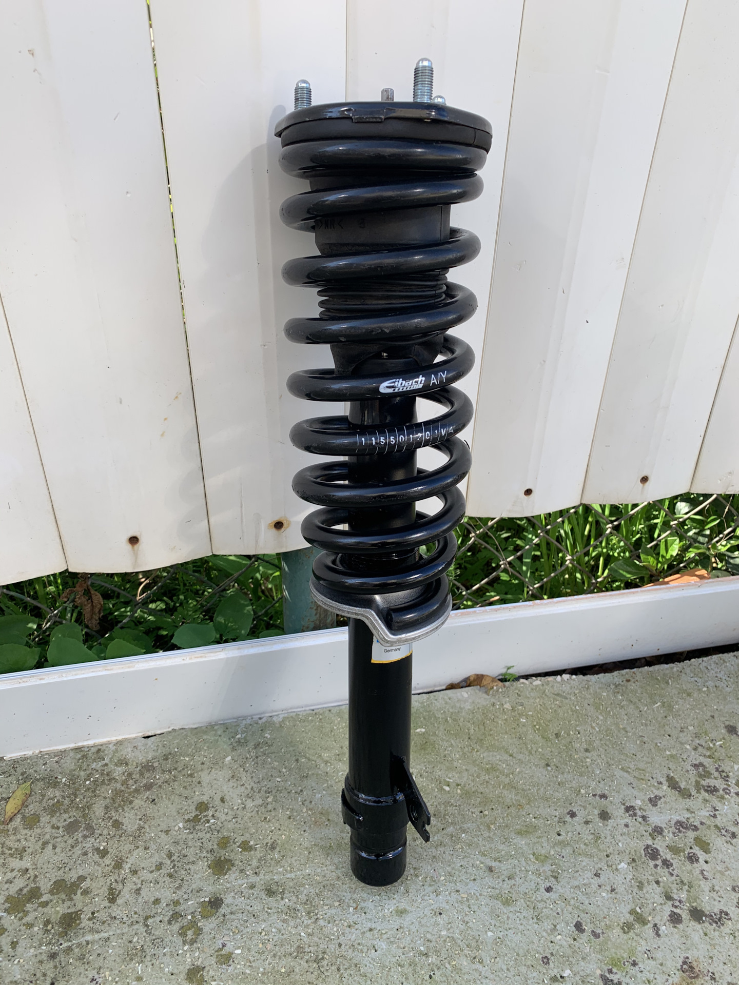

Короче херня с моим проэктом В8 получилась. На Мазду 6 нашу В8 не катят. Только В6 нужно ставить. Мало того, что подвеска жёсткая стала, это пол беды. Но маленькая яма или препятствие. Амортизаторы срабатывают до отбойника. Развалилась там уже пластиковая крышка, и наверное резиновый отбойник тоже. На весну наверное верну старые В-6
Мягкие Eibach все же, что синие, что черные, думаю дело в этом, у нас и так даже на заводских ход штоков до отбоя короткий, а мы еще уменьшаем. Вообще после штатных я заметил на этом комплекте мягче, я так же снял B6 как ты из-за стука, лежит пылится.
У меня b6 застучали через 100км😁😁
