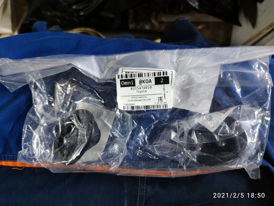

Запчасти на фото: 8515474010

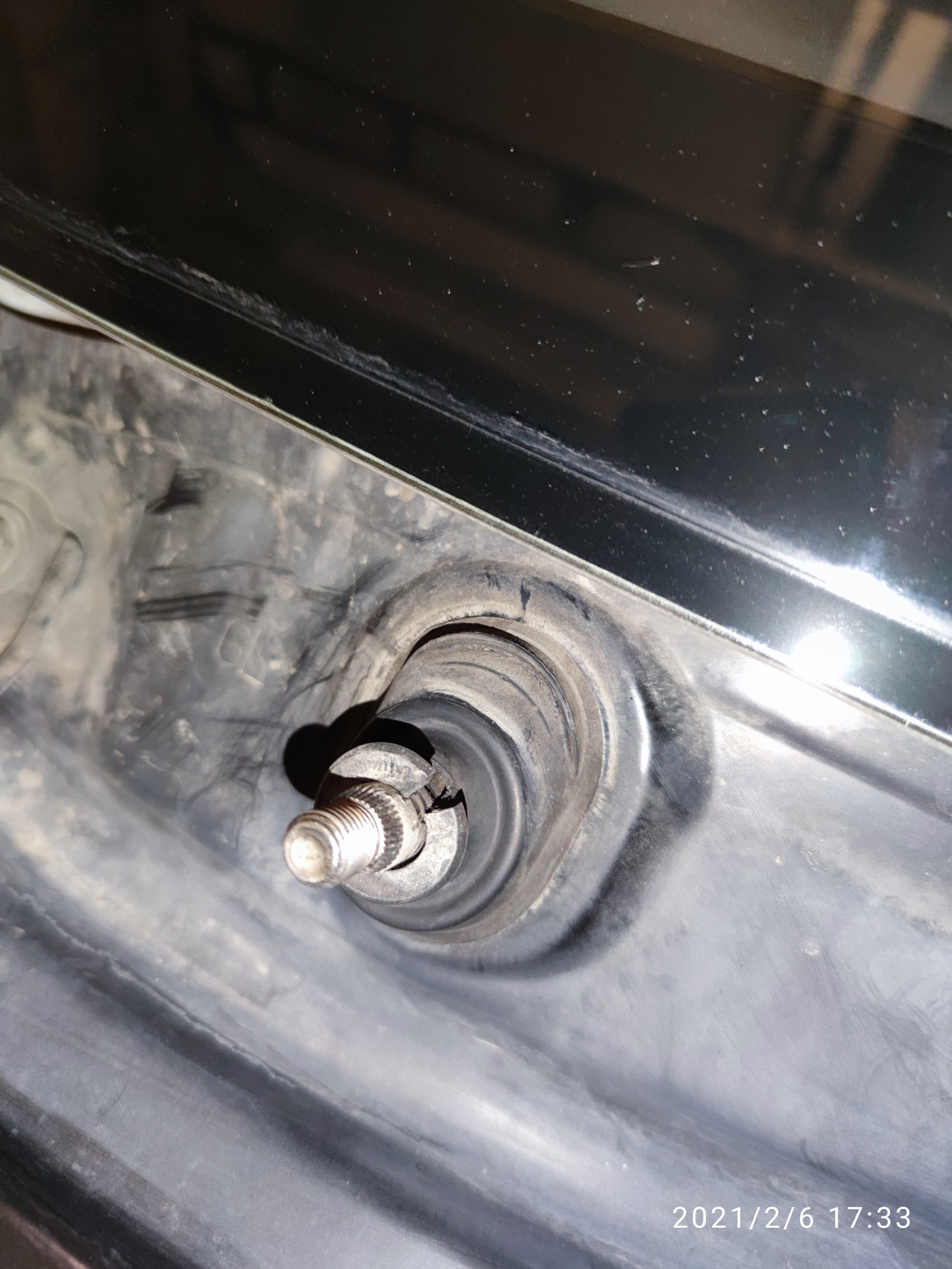

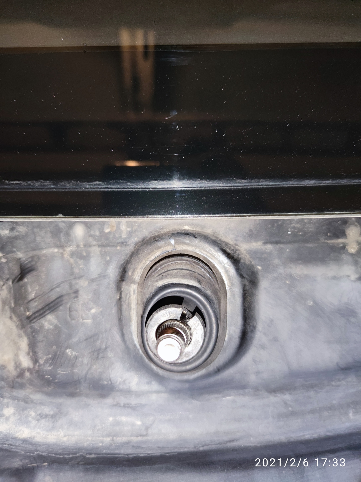

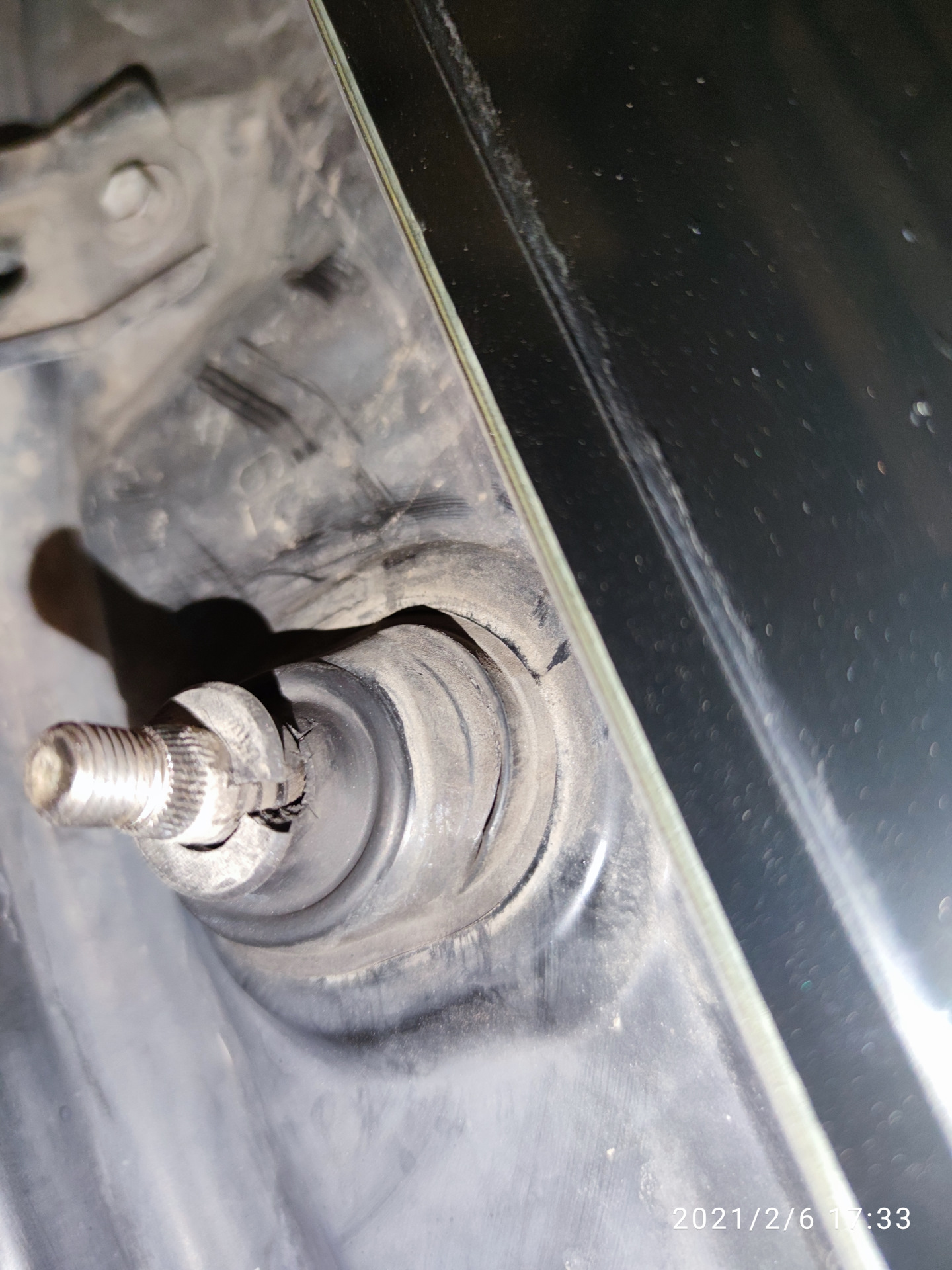

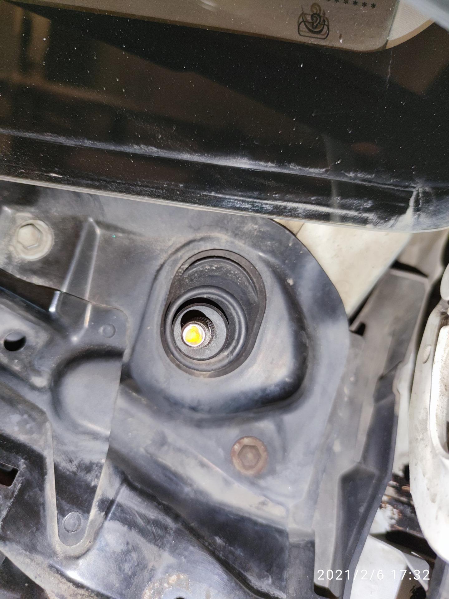

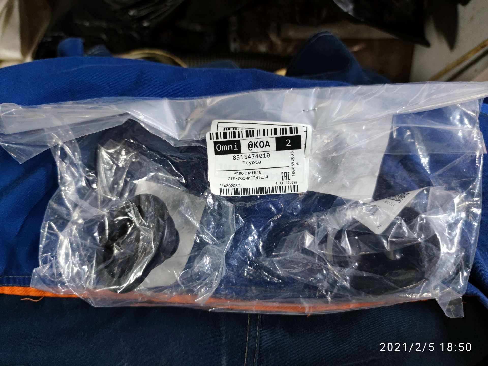

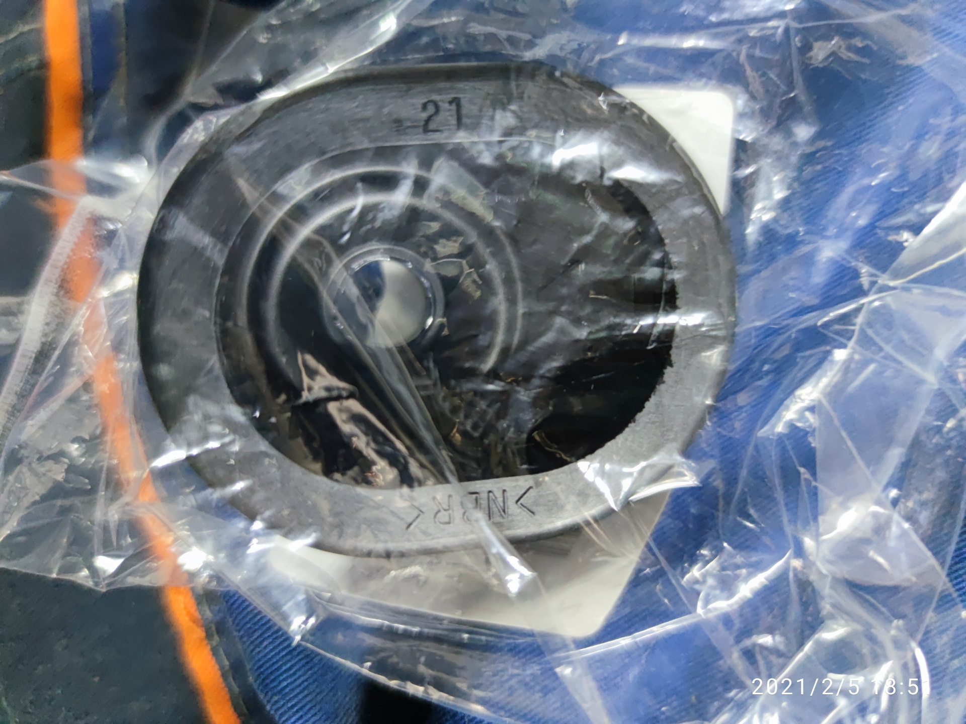

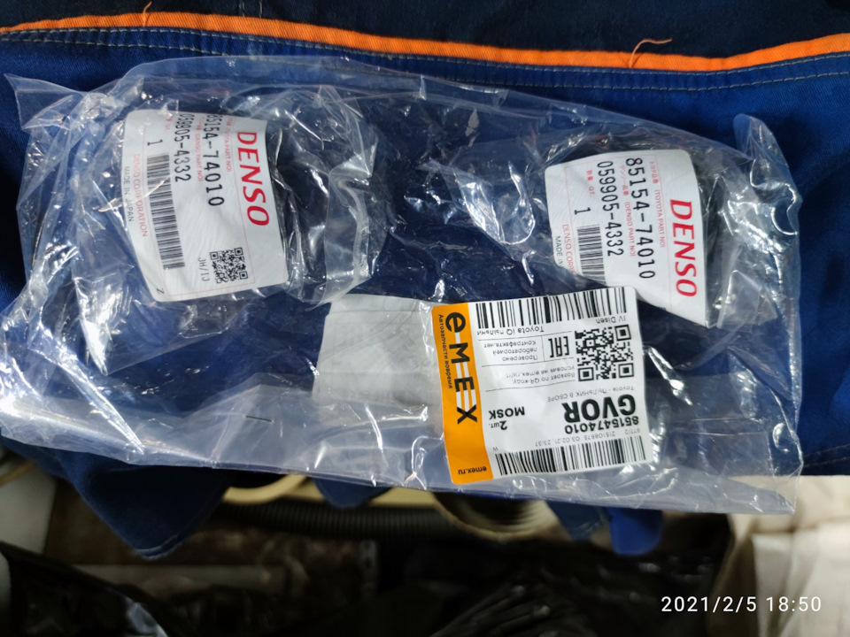

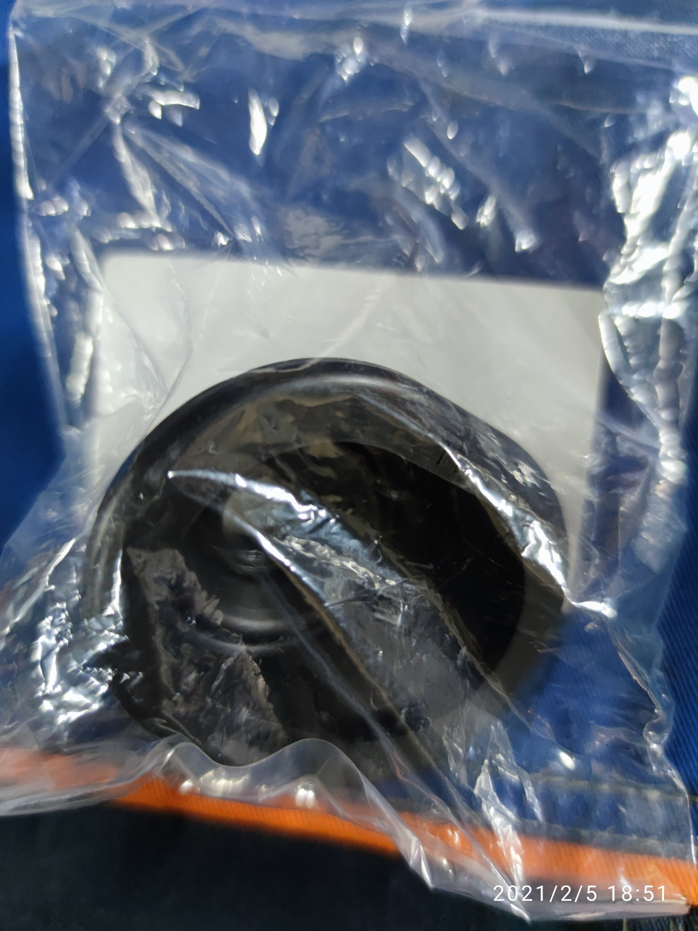

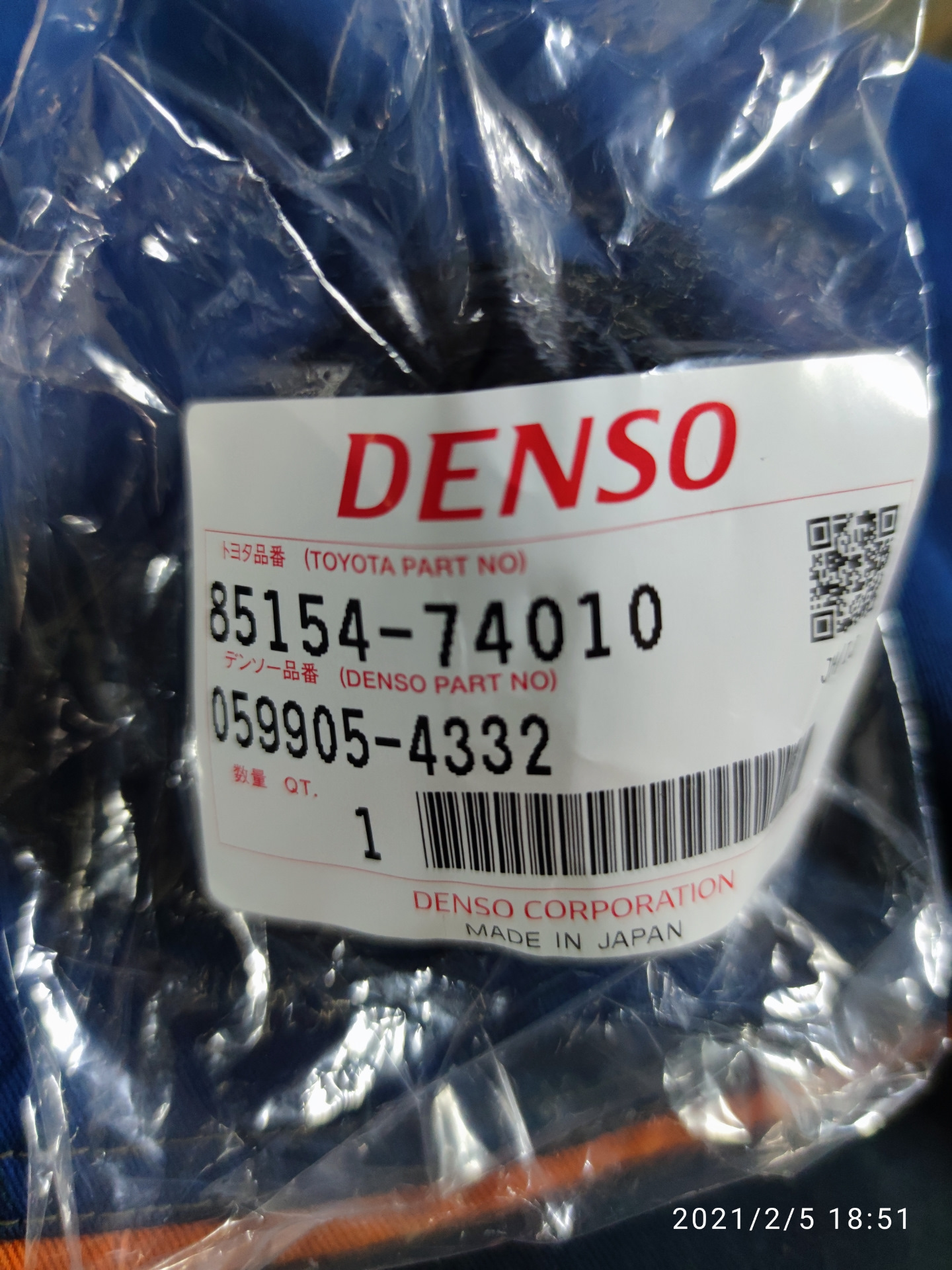

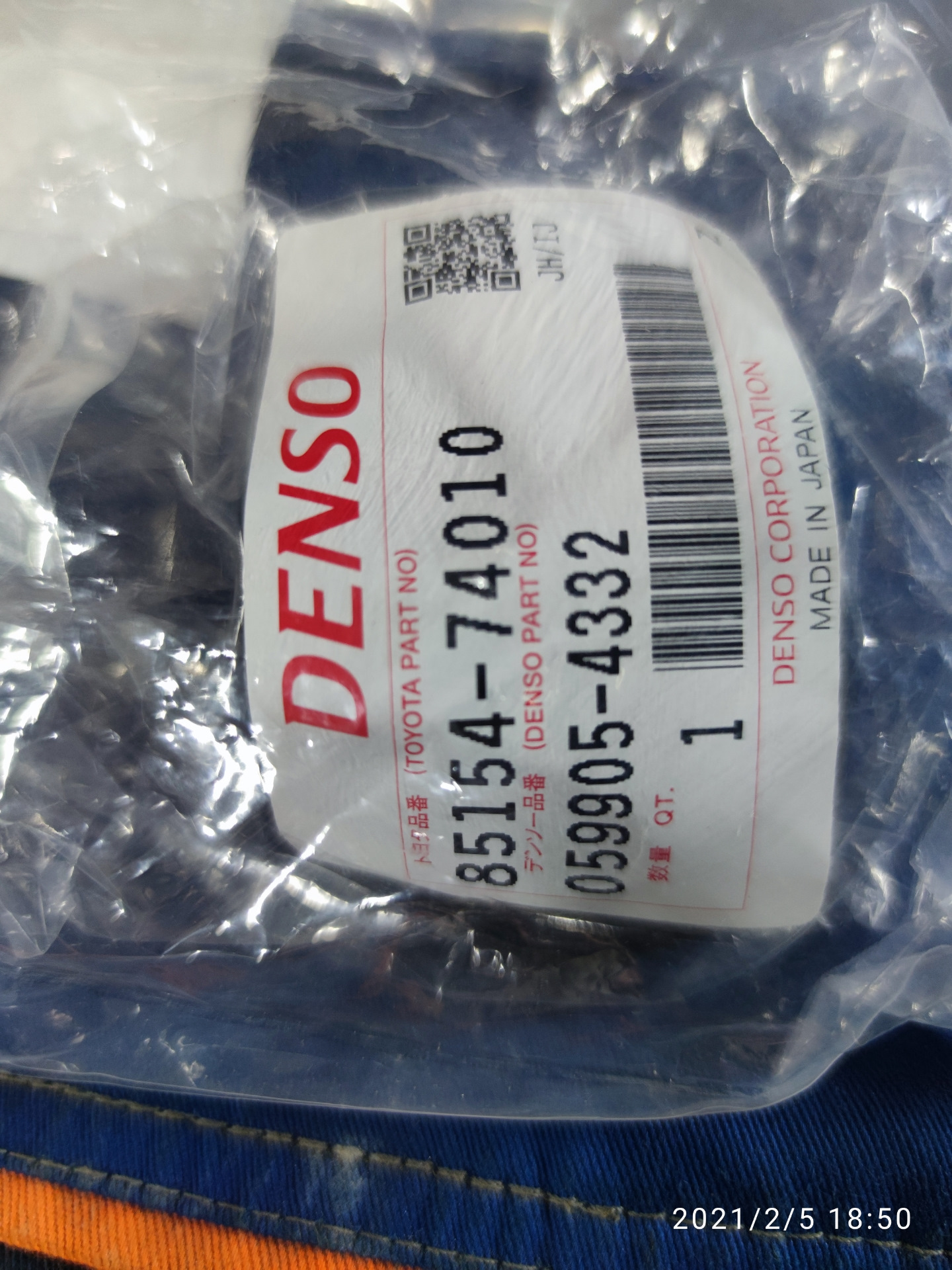

Как оказывается это стандартная болячка iQ, а именно они просто рвуться.

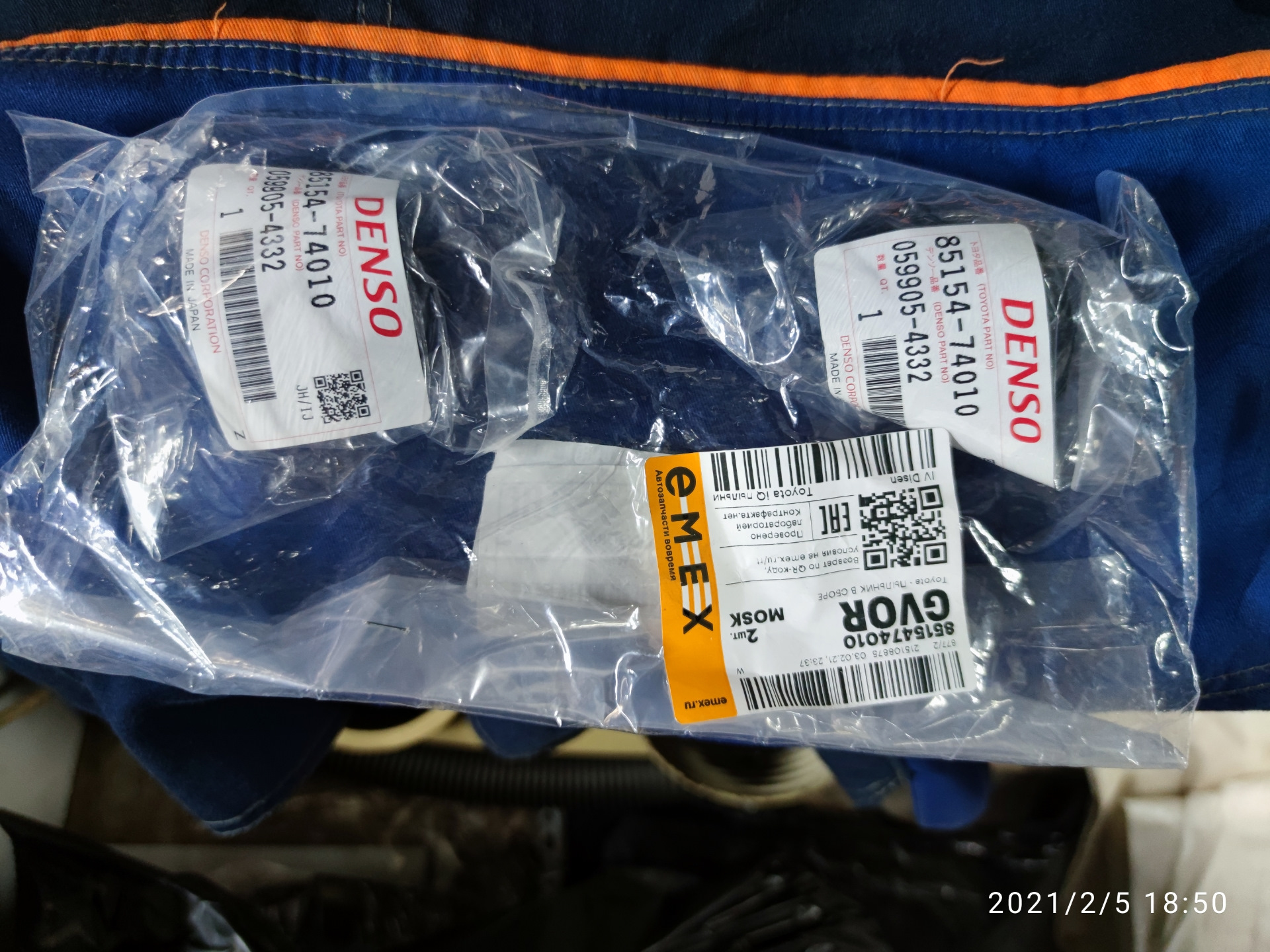

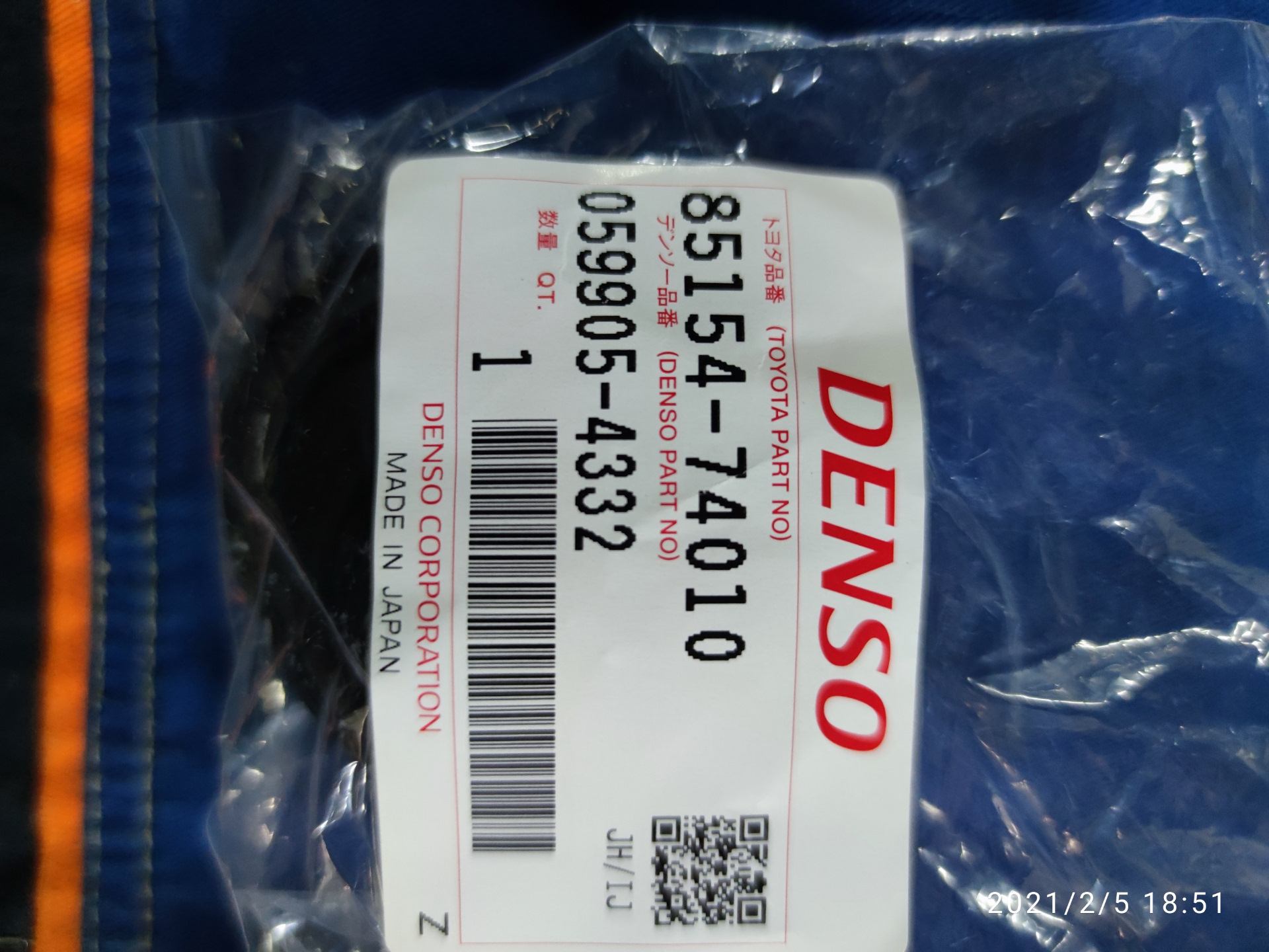

Заказал через Емекс оригинал Toyota 85154-74010 они же Denso, все видно на фото.

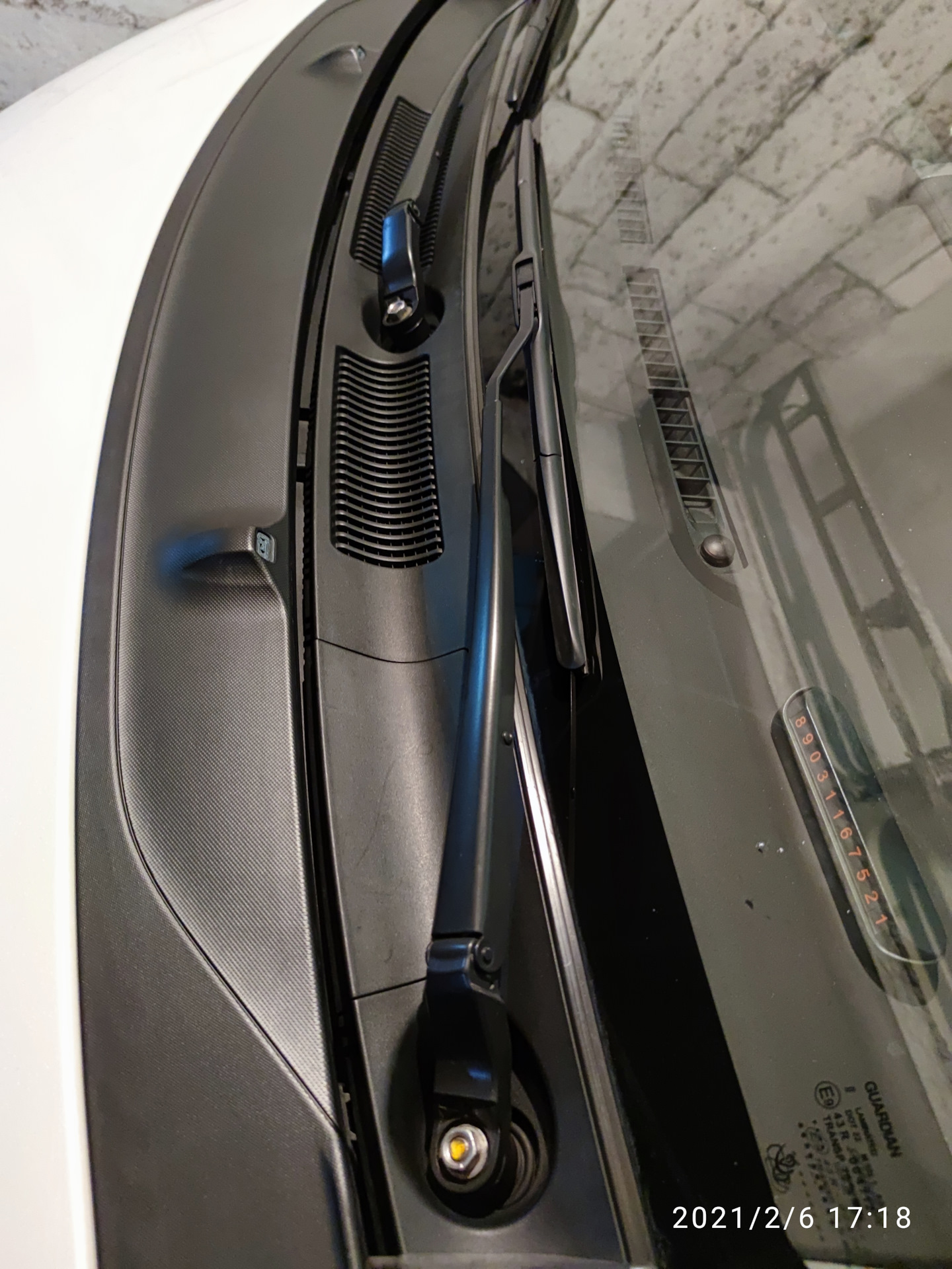

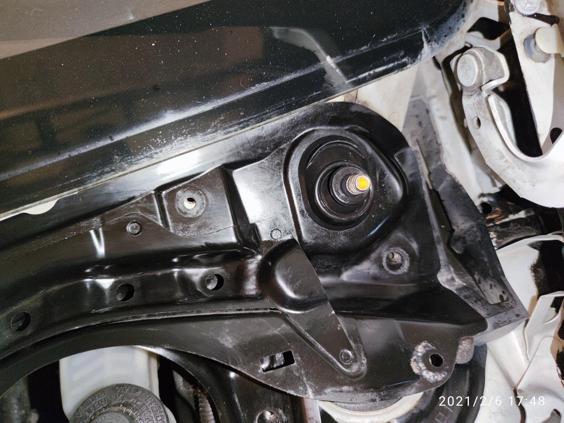

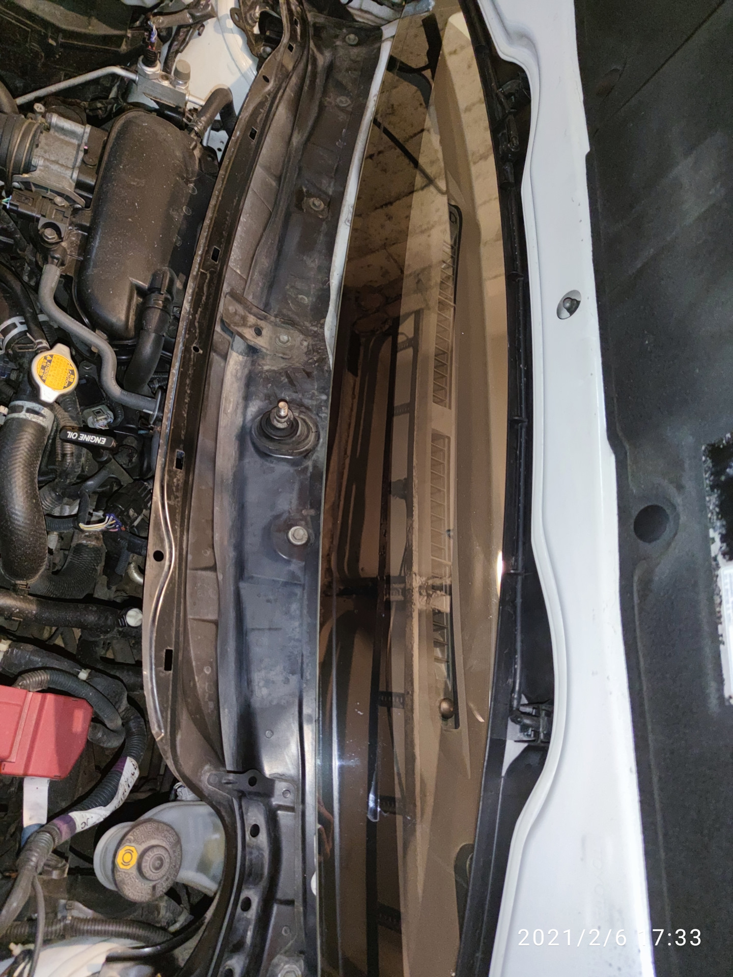

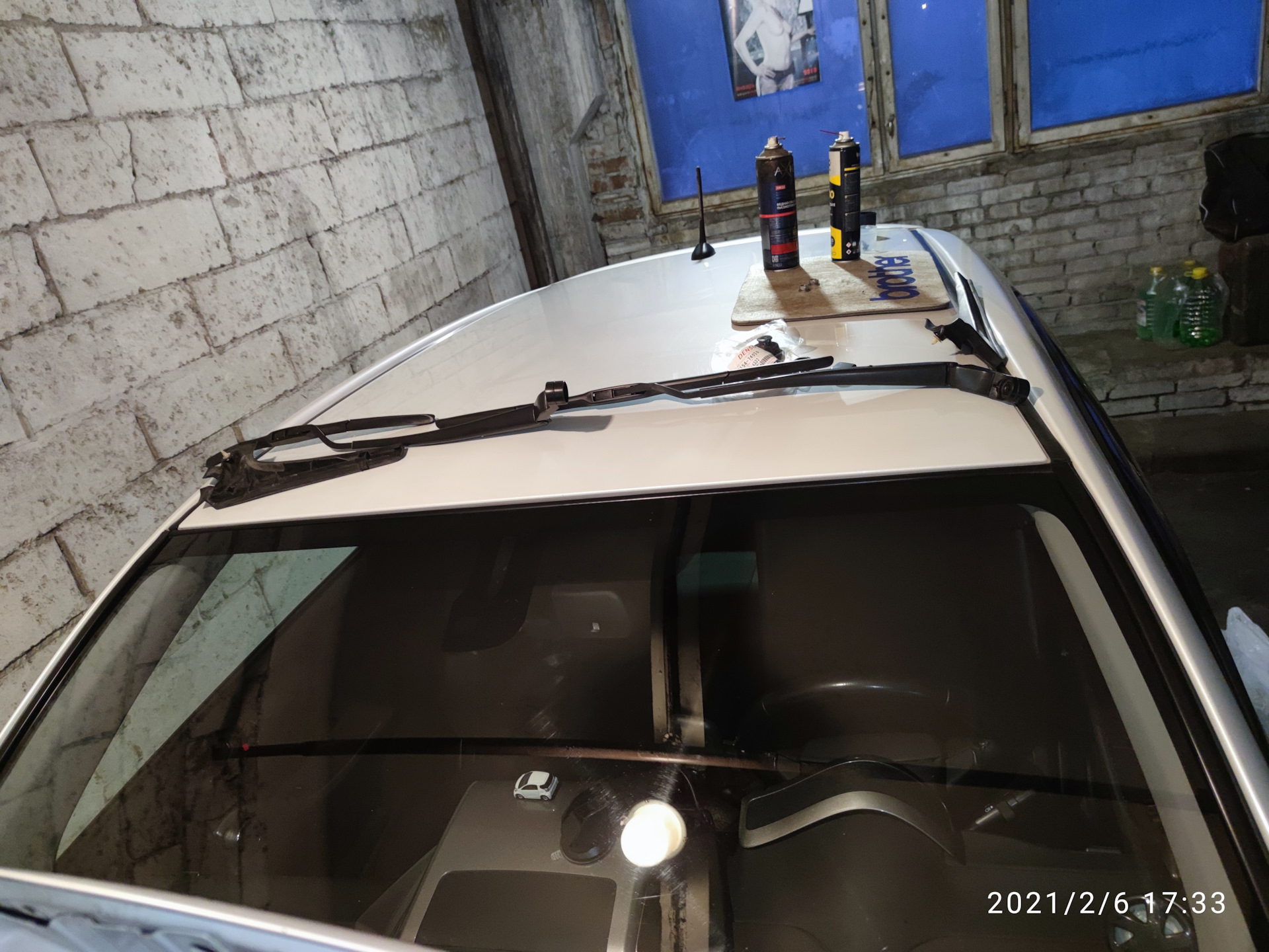

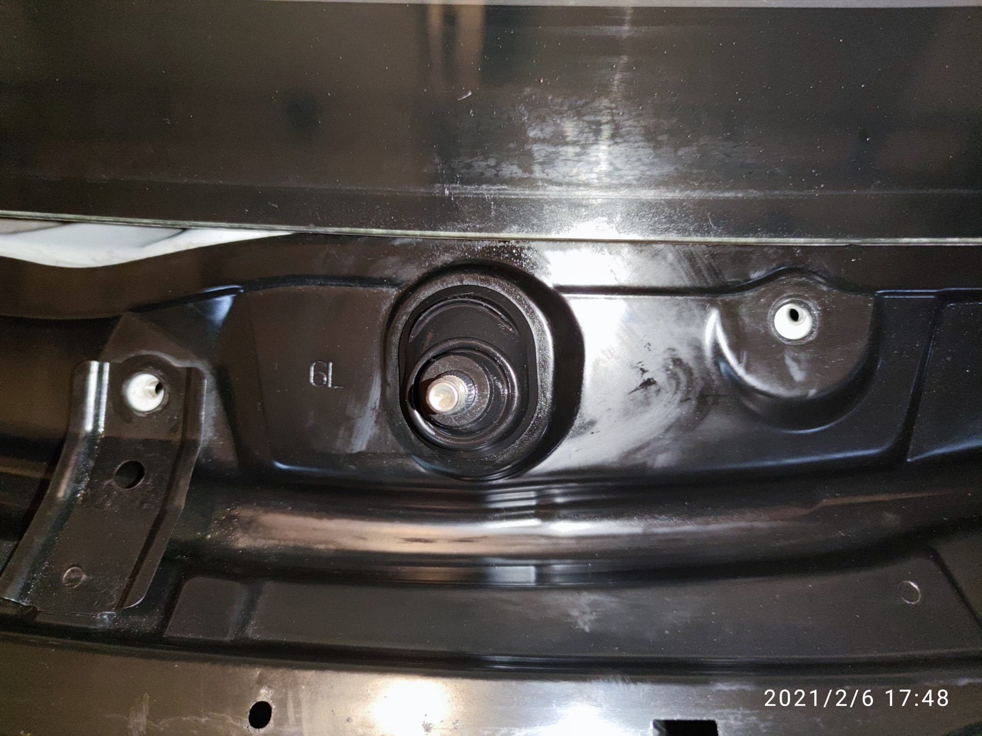

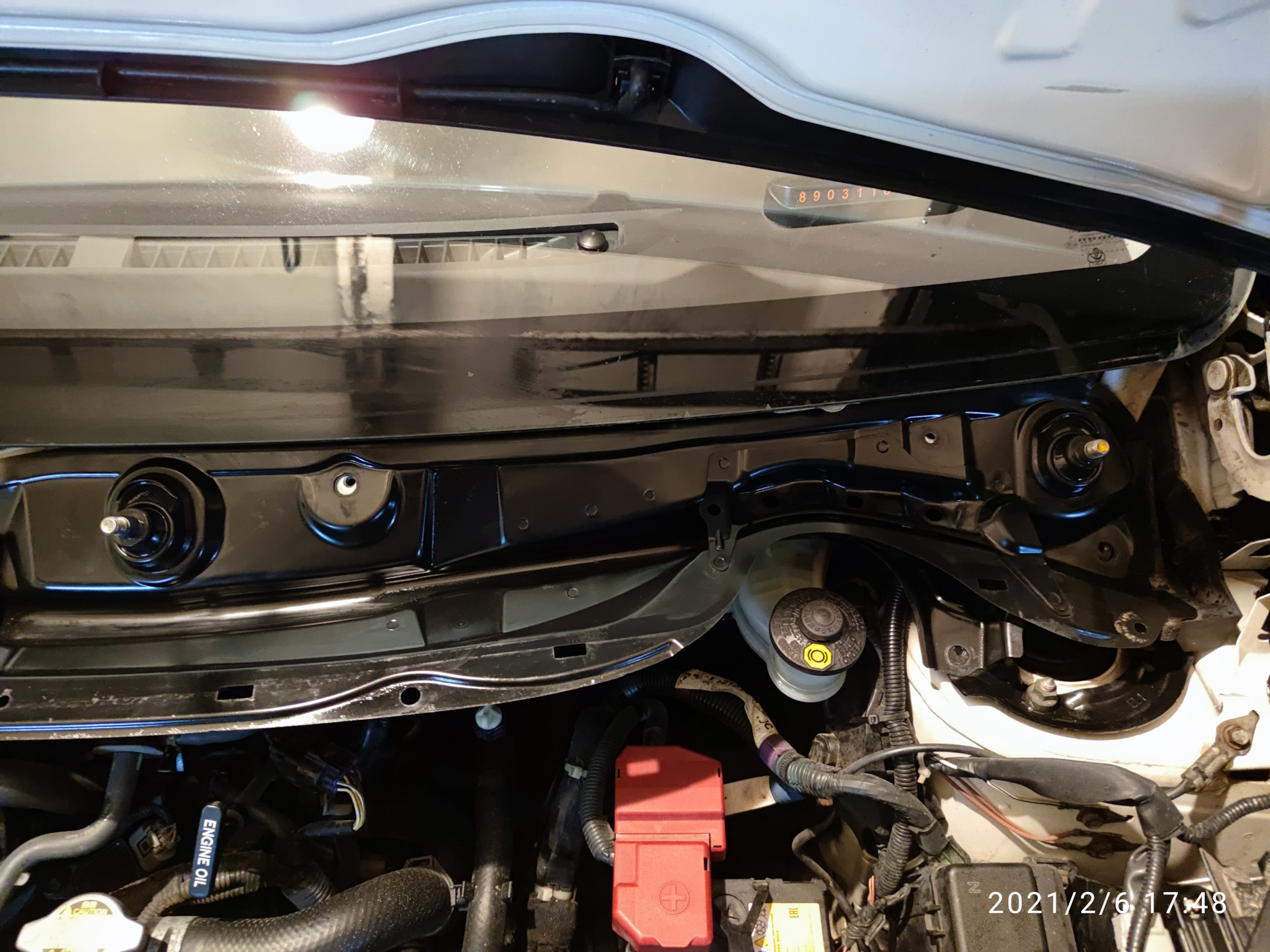

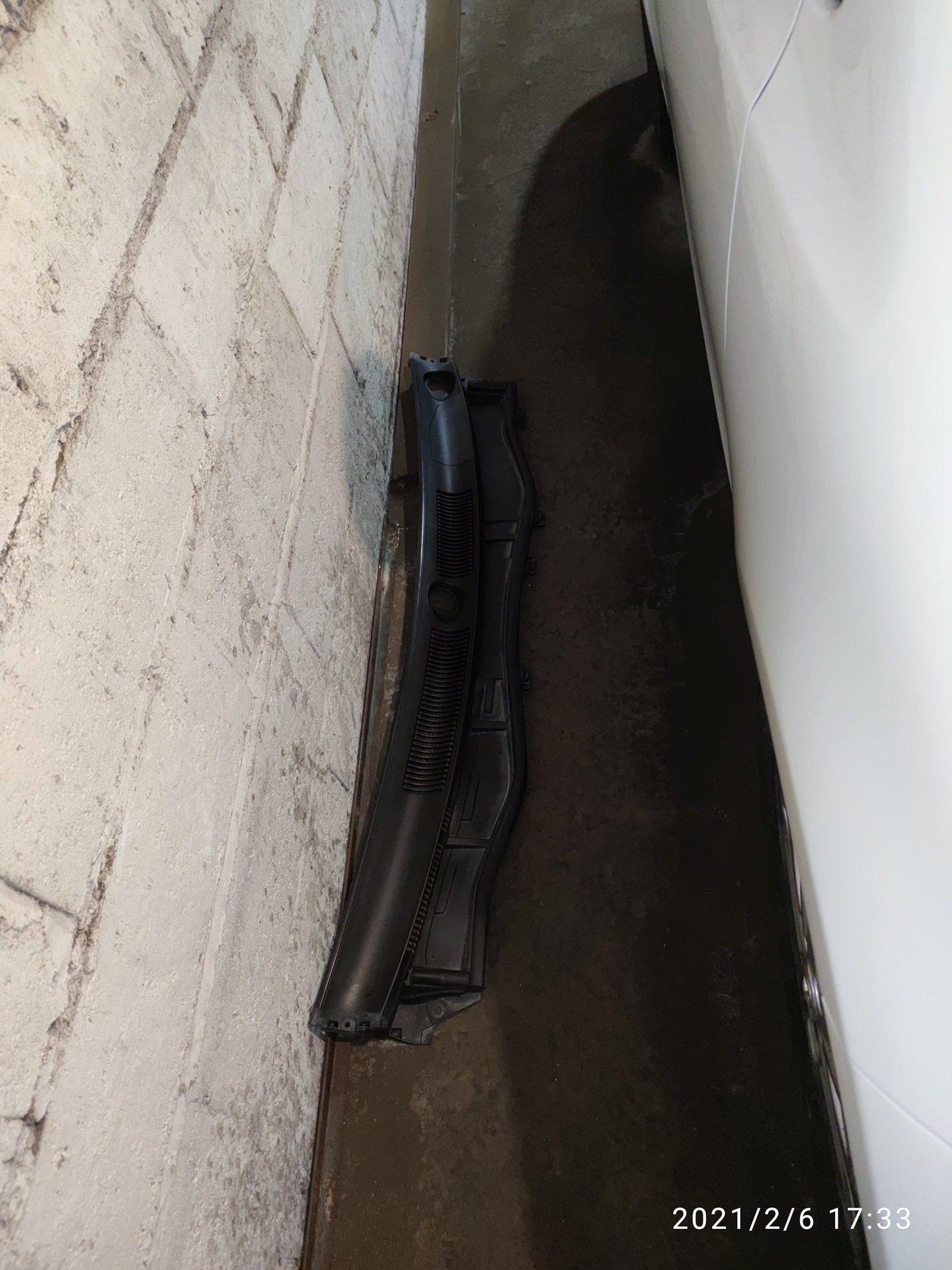

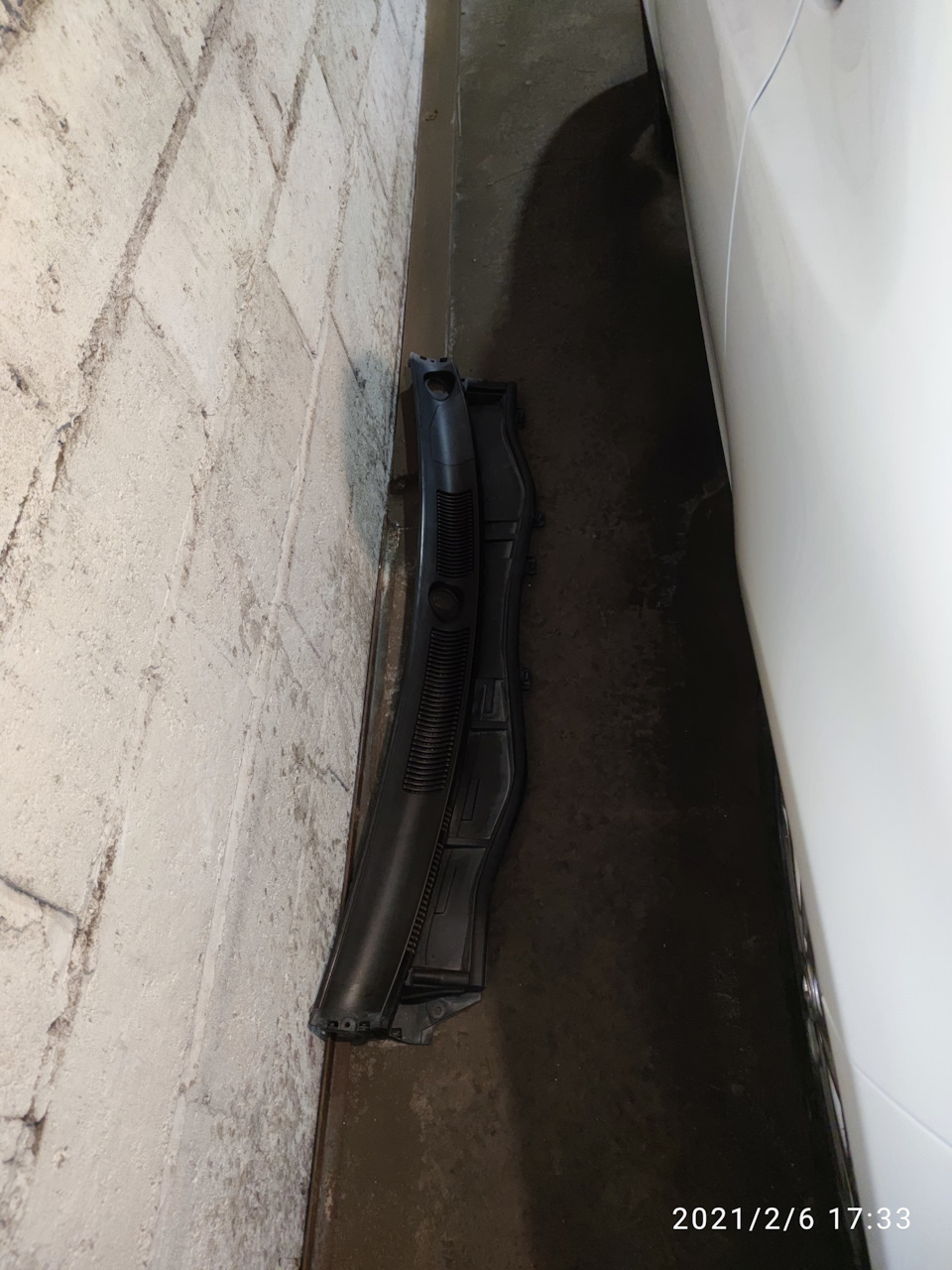

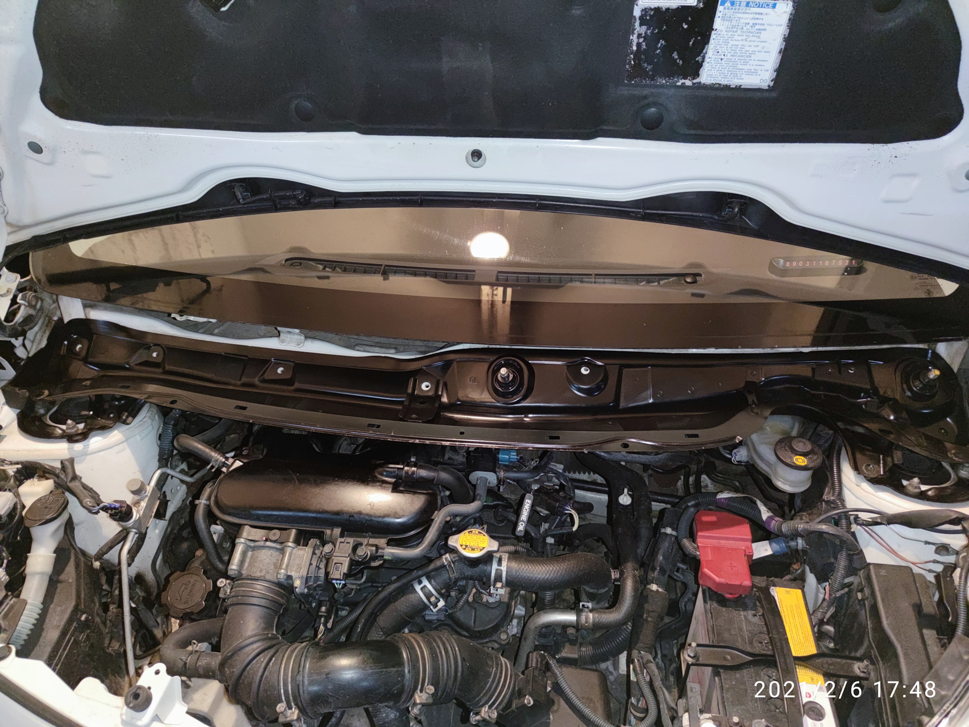

Далее снимаем поводки дворников и жабо и меняем.

Добавил фото замены.
