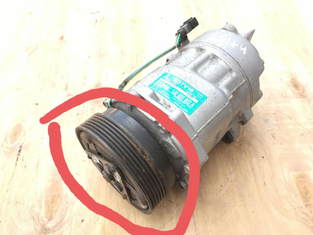

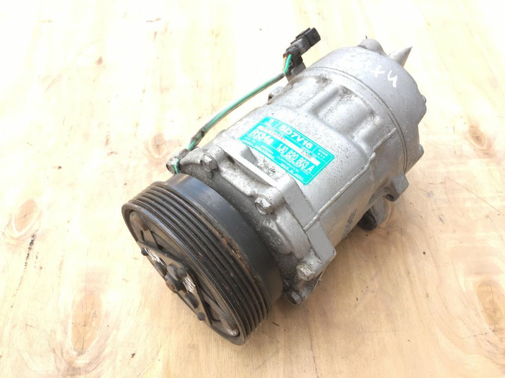

Значится загудел подшипник кондиционера, решил заменить его, не дело же так оставлять, хотел поменять по месту думаю да что там. Ну как обычно всё так просто не бывает. Столкнулся с тем что диск муфты кондиционера мёртво прикис на шлицах. Понял что делов не будет, сразу и решил компрессор демонтировать, после чего купил обходной ремень GATES 6PK1438
Что я только не делал с этим всем, литрами и днями отстаивалась в вдшке, грел стучал, ничего не помогало, реально мыслей уже не было, отвёз кондиционерщику и он его просто сломал) Дело в том что под диском который первый на шлицах, стоит стопорное кольцо держащее саму муфту кондиционера, а он как я понял просто съёмником ступиц схватился за муфту и выдрал её оттуда со всеми потрохами и я остался без работоспособного компрессора. Закончилось тем что мне возместили ущерб средней стоимостью такого компрессора на разборках. После этого достойного варианта с нормальной ценой я не нашёл, затем зима, а после новый мотор! Кстати остались новые ролики и ремень после этой затеи, ведь из-за случившегося не понадобились, так что если нужно пишите.

А что за компрессор был?
Имеешь ввиду какой именно код на нём?
Такой был?
такой

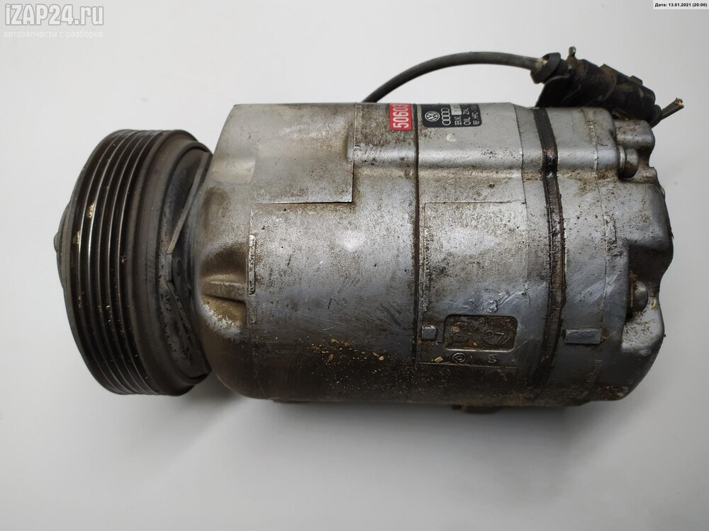

Или такой?
