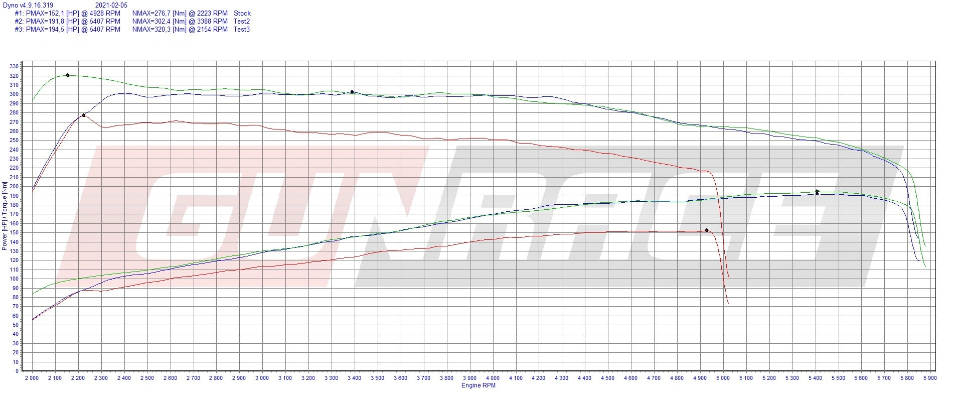

Всем хорошего настроения! Сегодня мы к вам с позитивными новостями!
Не знаю что даже добавить к цифрам со стенда — FDT просто огонь
📉 Stock завод: 150 Hp 240 Nm
📉 Stock измерено: 152 Hp 276 Nm (режим кратковременного овербуста 10с)
📈 Stage 1: 194 Hp 320 Nm
Прирост мощности к заводским показателям: 44 Hp 80 Nm
⛽ RON: 95 G-Drive
Огромная благодарность ПушкеГонке за то что приютили, обогрели, это вам не замеры у етунерс :D
Не стали сильно отжимать сопли из мотора чтобы не упереться в коробку, но за месяц обкатки настроек результат меня очень порадовал — больше чем ожидали, в розовых мечтах было только приблизиться к 180\300 с колес
легкая версия прошивки ST1 190 сил и 300 момента (можно заметить момент плавает от режима овербуста, в стоке овербуст ограничен 280нм на современном поколении, на прошлых генерациях 260 ограничение, без овербуста 240нм на всех версиях, мы оставили ограничение 360нм на последующие доработки и действует в любом режиме, не только в овере, что очень заметно в повседневной езде, в планах раскочегарить до ~220лс и ~350нм)
Отдельно про режим овербуст — на новом поколении моторов так же обновлена и система овербуста (увеличения мощности кратковременно) которая позволяет в течении 10с получить больше мощности при "газ в палас", благодаря этому на стенде мы видим значительно больше момента чем даже заявлено с завода, но условия для активации такого режима довольно зажатые (нет речь не идет про безопасность мотора, тут вас просто ограничивают чтобы жизнь медом не казалась :D), при тюнинге можно откючить как таковой режим овербуста (он по сути не нужен) и уйти от стокового ограничителя 240нм
Так же сняли ограничитель по скорости, на 5й передаче упиралась в 196км\ч и 5000об\м, после прошивки отсечка сдвинулась до 235км\ч на 5й передаче (общий лимитер 255км\ч)
Все таки насос 200 бар дает о себе знать, надув пиковый всего 1.1бар при таких показателях, полка надува 1бар, катализато не убирали, машина в стоковом состоянии и с колес показывает паспорт и такие результаты на чипе, не прошло и 15 лет а французы таки смогли приблизиться к прародителю БМВ🥳
CDT плачут в сторонке со своими старыми коробасами, как сойдет снег поедем дорабатывать, благо есть идеи как победить этот недуг
Дальше больше и интереснее — все только начинается💪

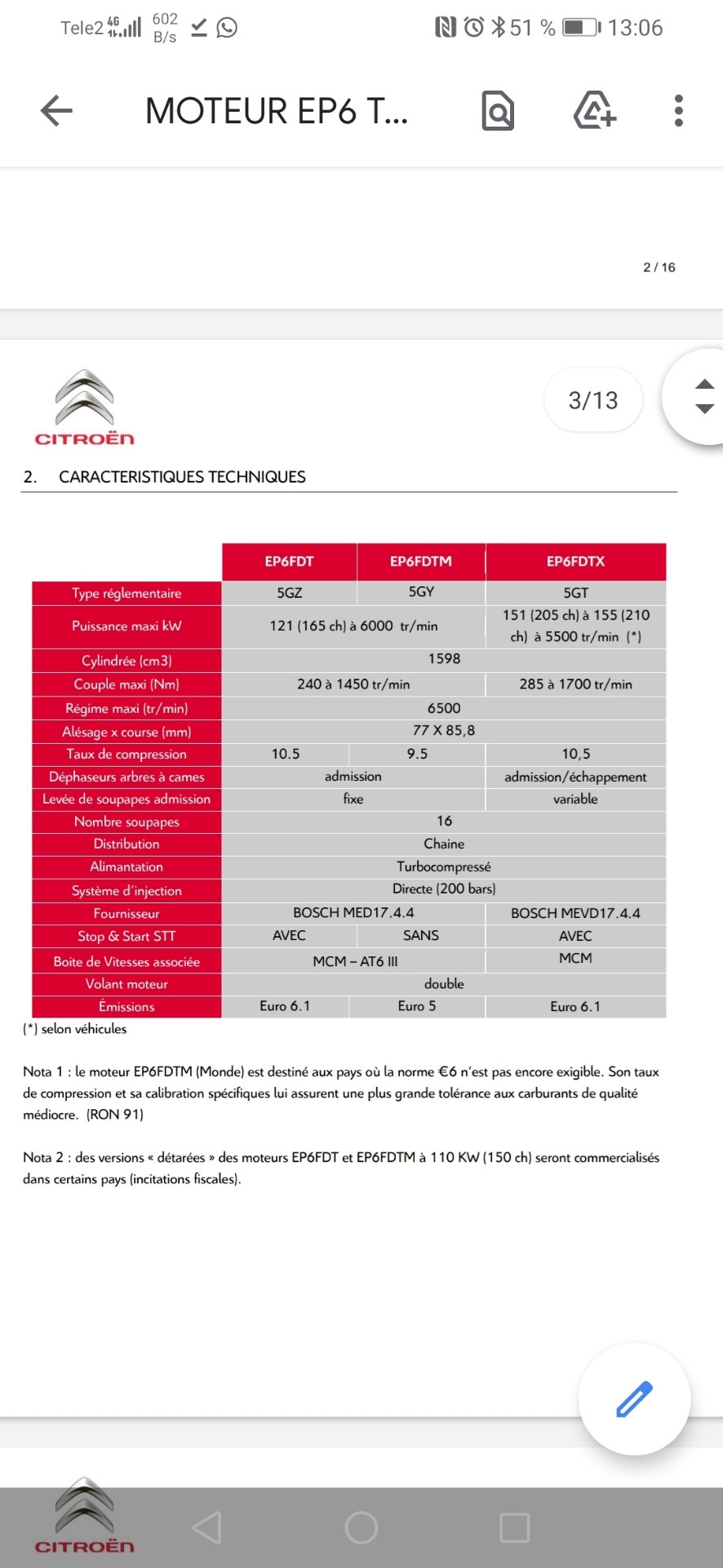

Скажите. Если есть опыт владения Peugeot 508 с именно EP6FDT MD Euro 6 1,6 150 л.с. THP. Стоит покупать? Не хочется получить проблемный мотор.
Тут больше вопросов в самой машине
У нас человек искал именно 508 на фдт
Машины все дрова скорее, там до мотора вопрос не доходил уже
2021 год. Пробег 31 000. Покупка и обслуживание у официалов, в сервисной книге все отметки. Украина, машина стоит в гараже больше года.
Вводные — идеальные
А так всегда надо смотреть
Спасибо за ответ.

А это на каком бензе выдало?
На стенде на 100 Газпром заехали, на 95 по сути так же едет, специально сопли не отжимали
mickeymo1985
Дезинформация, в баке был 95🙈
И никакой детонации и все ок? тогда это вообще сок
Зачем настраивать тачку на детонацию? 😄Естественно все ровно, вся защита сохранена
тогда оч круто, от етюнерс я помню показатели мощности на 95 были ниже
От етунерс моя 508 на ст2 под 95 на 100 бензе показывала 180 если луна в фазу единорога войдет и звёзды спляшут в один ряд😄 да ещё и детон периодически плевала
Вот поэтому твой результат выглядит еще более впечатляющим.
Подожду пока пройдет тестирование на канарейках)
У нас есть ещё 308 без катализатора — вот на ней думаю уже и будут своего рода рекорды
А на FDT более моментный аппарат?
Да, овербуст выше и потенциал больше
А коробас тащит? Или у тебя ручка?
Тащит) айсин 6ступ

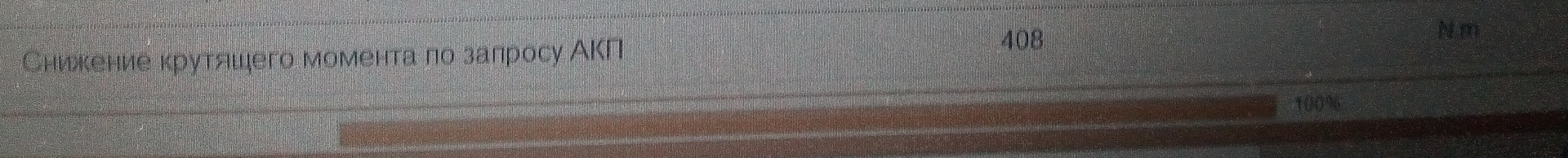

Молодец, а сколько кстати аисин вывозит максимум момента ?
Узнаем, коробка в гараже лежит на всякий случай 😄 ориентировочно 350 должен держать
по спекам айсина говорили вроде 300, но то спеки и брошюрки)
По спекам ставят на машины с завода ДО 300 нм
А сколько держит вопрос совсем другой плоскости
в диагбоксе написано ограничение момента на 408нм. так у всех?
Да, это мифические цифры, в прошивке блока эбу фигурирует цифра 400 ровно у всех
может и так, но ведь до 408Нм ничего и не предпримется …
а от двигателя я видел мифические за 320Нм на стоке с Torque, когда одним колесом на снежную кашу попадал.
Это кто сказал что ничего не предпринимается, заезжай на диностенд, покажу))) а в этой табличке тишь да гладь
в этой табличке просто сообщение об ограничении.
