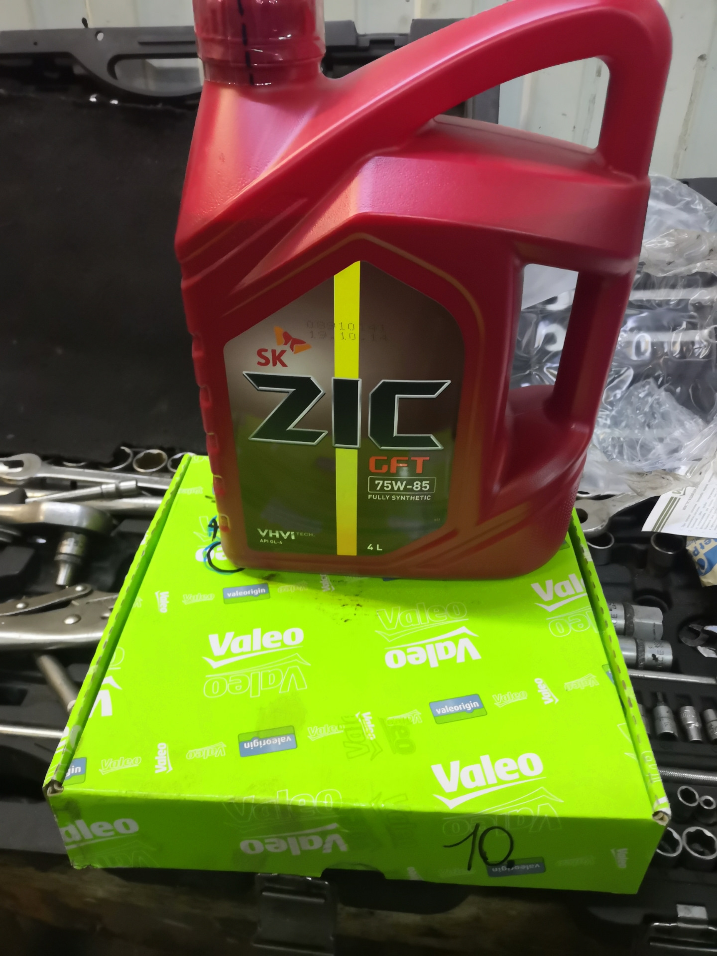

Заводское сцепление менял на 129 000 пробега. Прожило до 206 000 то есть всего 77 000. Стояло крафт, сейчас решил поставить валео. Масло оставлять не стал и тоже заменил хотя менял 27000 назад.

Ну и как Valeo? Я его через неделю сдал назад и взял LUK
Уже неделю и под 1000 пробега все норм пока
А у меня сильно дергалась
У меня после крафта вообще огонь. Намного мягче и схватывает как надо снизу. Крафт с середины или выше схватывал
Да это понятно. Но если когда нибудь LUK поставишь- вообще кайфанешь
Ещё сотку проеду лук поставлю.

Выжимной оттуда лучше сразу выбросить. Я тоже поставил валео, само по себе сцепление норм, но вот выжимной зашумел уже через 9 тысяч км.
Выжимной тоже из комплекта?
Да
