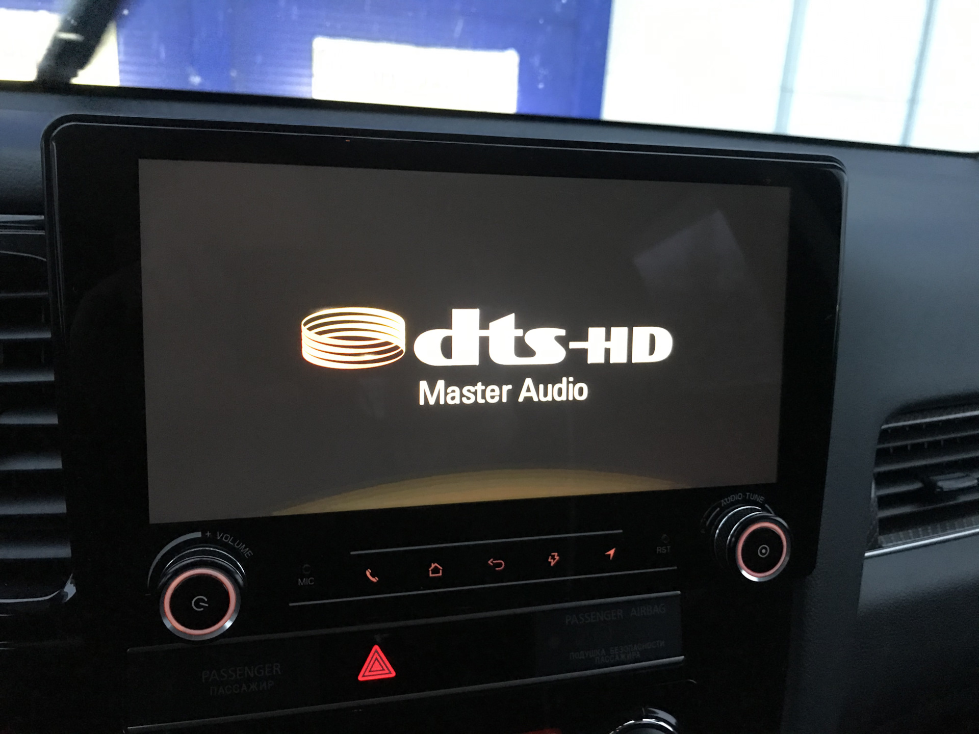

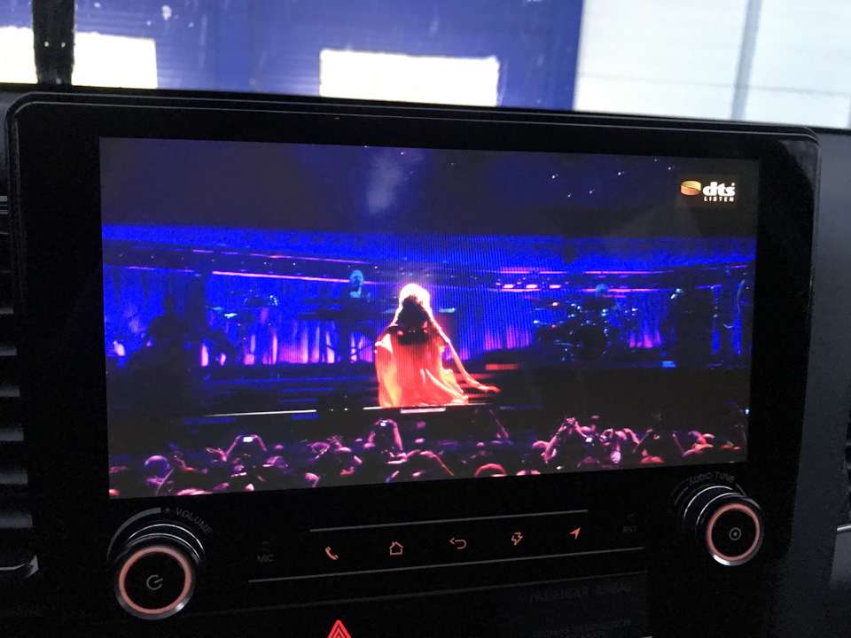

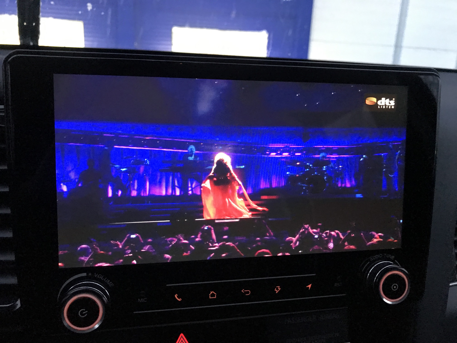

Ещё с начала декабря приехала замечательная магнитолка из Китая на тесты. Это Allwinner T5 платформа на которой сделали настоящий оптический выход spdif ( не путать с обычной I2s шиной оптики как на пример у Teyes) с внутренним кодеками для формата 5.1 6 звуковых дорожек. Магнитола которая посылает звук с 6 дорожками по оптике и принимает ее процессор звука на 10 каналов RP Dsp 10 который пришлось перепрошить что бы он понимал что дорожек 6 а не 2 как на стерео. То есть получается если трек с музыкой записан в DTS то идёт полная раскладка звука и летает не только между левым и правым каналом но и между задними и передними а также от центра до саба.
Все это конечно играет красиво и эффектно но многие аудиофилы скажут что не нужна в машине музыка 5.1 и отлично можно сделать чтобы 2 канальное стерео с звуковыми задержками играло как надо и без задних динамиков ( только трёхполосный фронт и Саб) ибо задние динамики оттягивают сцену. До этого с 310 серией играло отлично без Dts Но так интереснее и эффектнее.
Есть и минусы . Система обязательно должна быть хо тя бы с 6 каналами . Fl FR RL RR SB CEN. Я например убрал центральный динамик ибо он мешает датчику солнечной активности и от его отсутствия когда слушаешь определенные треки DTS где весь голос сконцентрирован на центре его совсем не слышно без центра.

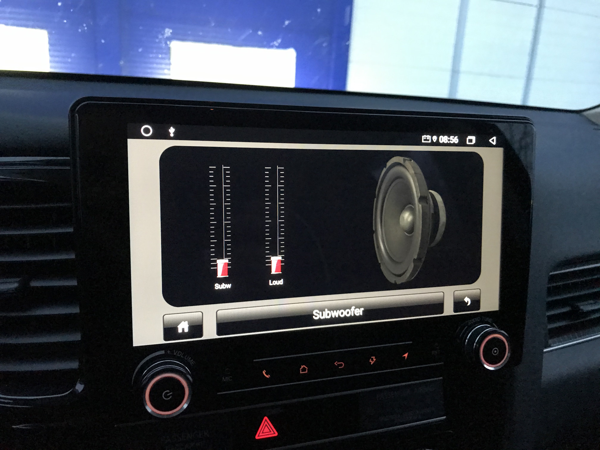

Она совсем не предназначена для простой инсталяции без процессора звука . На фото это все настройки звука что может выдать магнитола так как не для этого она. То есть по силовым выходам магнитолы звук никак и никакими кроссами и пресетами не регулируется.

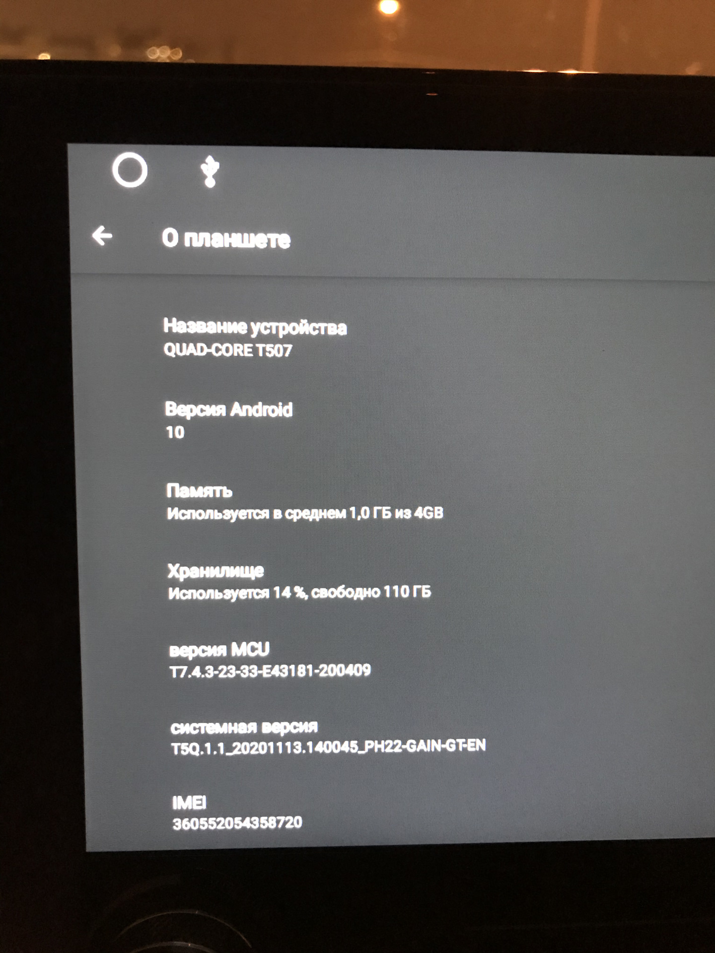

Устройство к сожалению 4 ядерное и не очень мощное как все конкуренты. Но свои задачи выполняет. На борту 4 gb оперативки и 128 gb внутренней памяти для скажем так содержания тяжелых музыкальных файлов на борту.

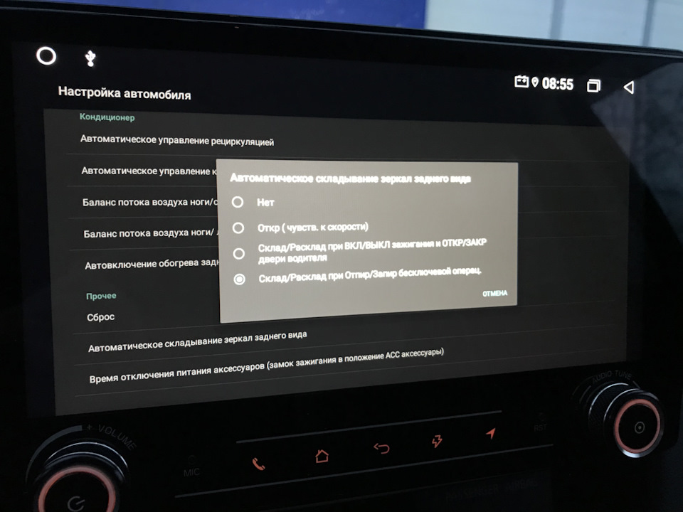

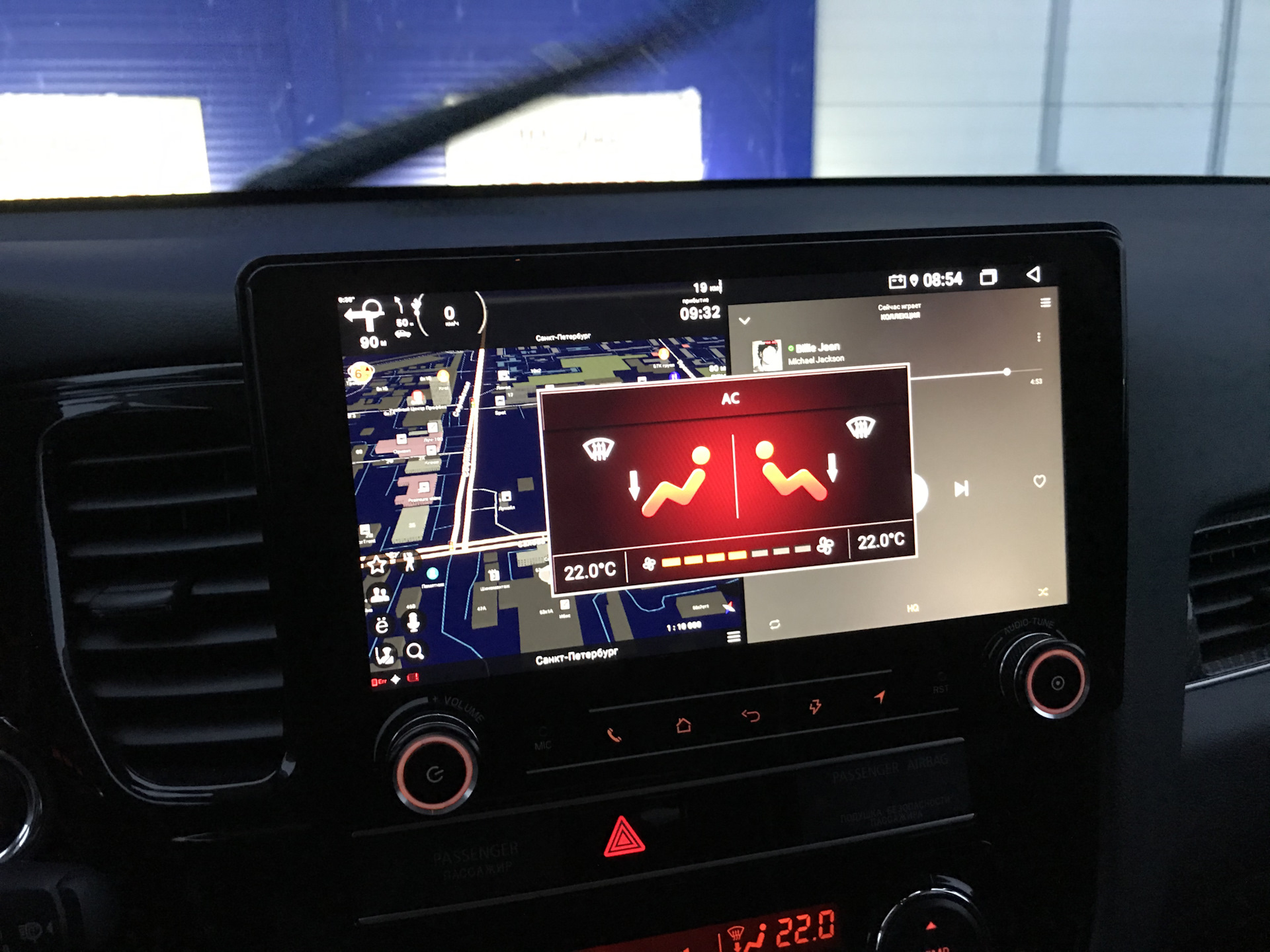

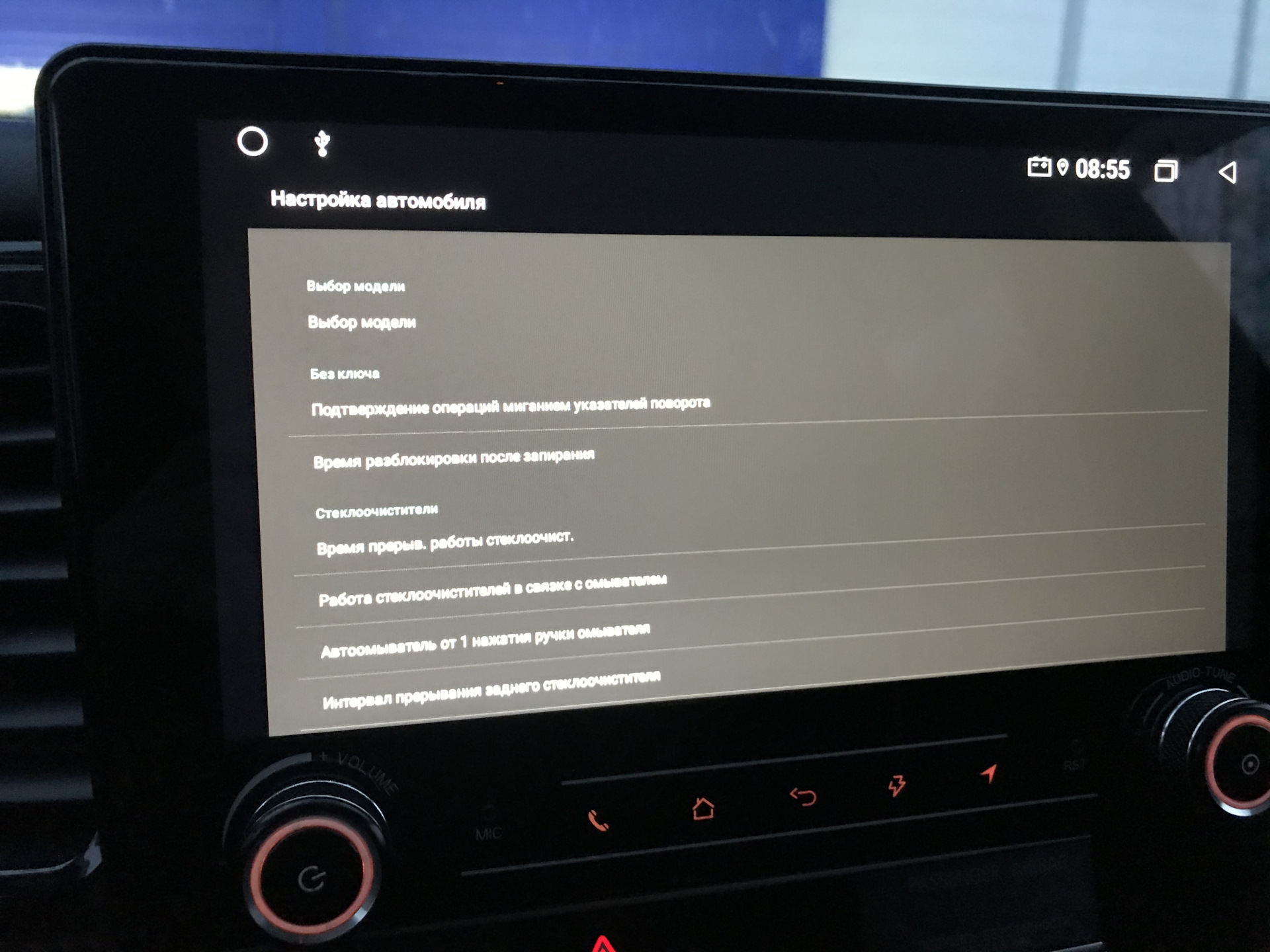

В лучших традициях управление штатными функциями Аута и даже на русском языке.

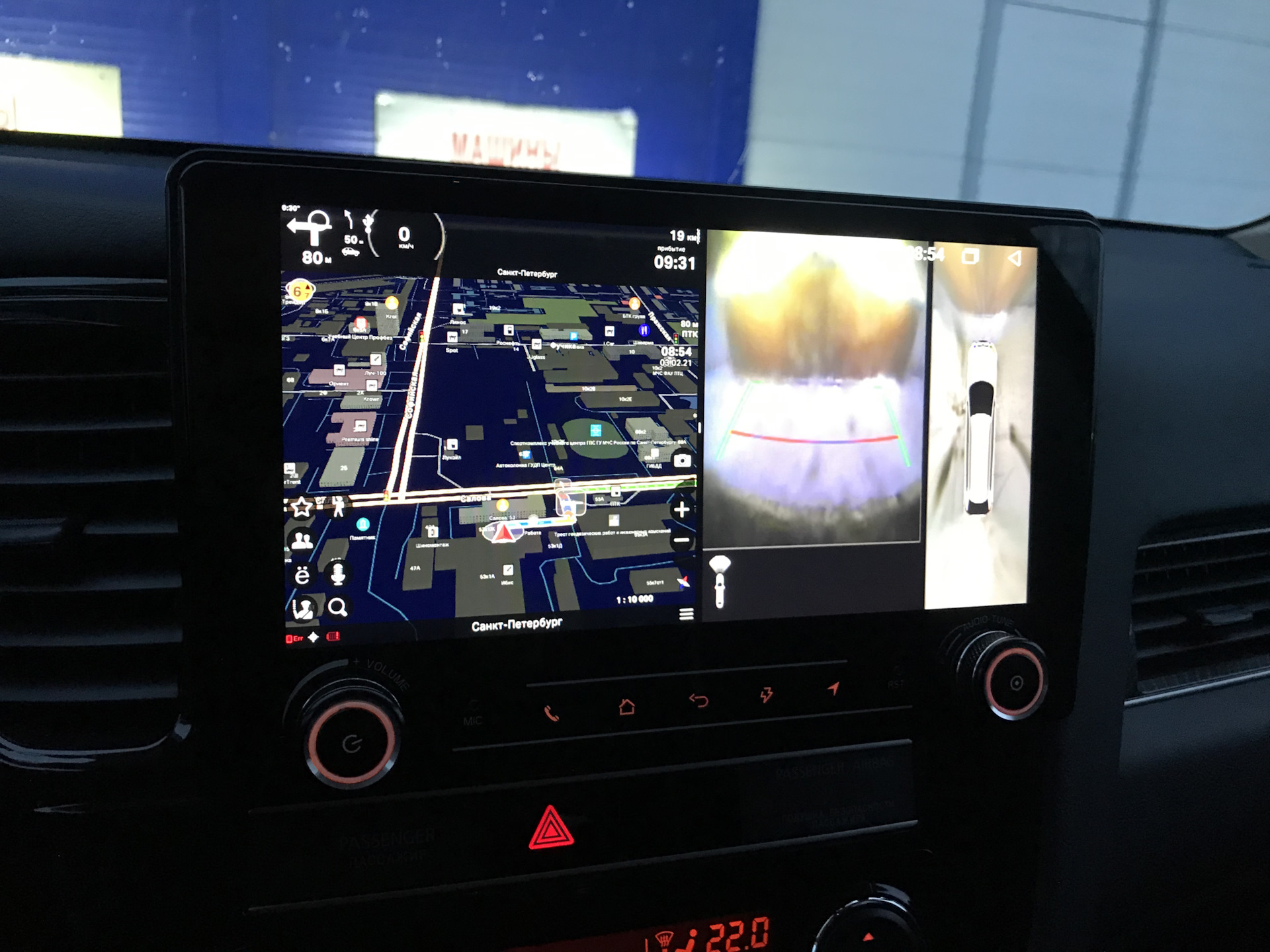

Отображение климата и работа штатного кругового обзора

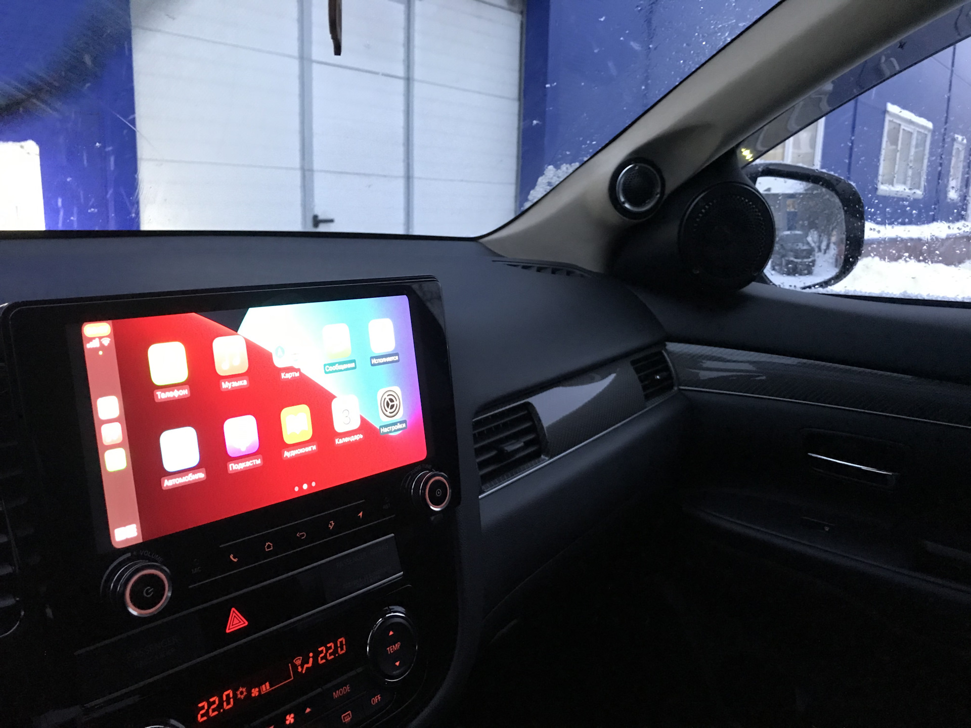

Бесплатный Carplay И только CarPlay никаких андроидавто.

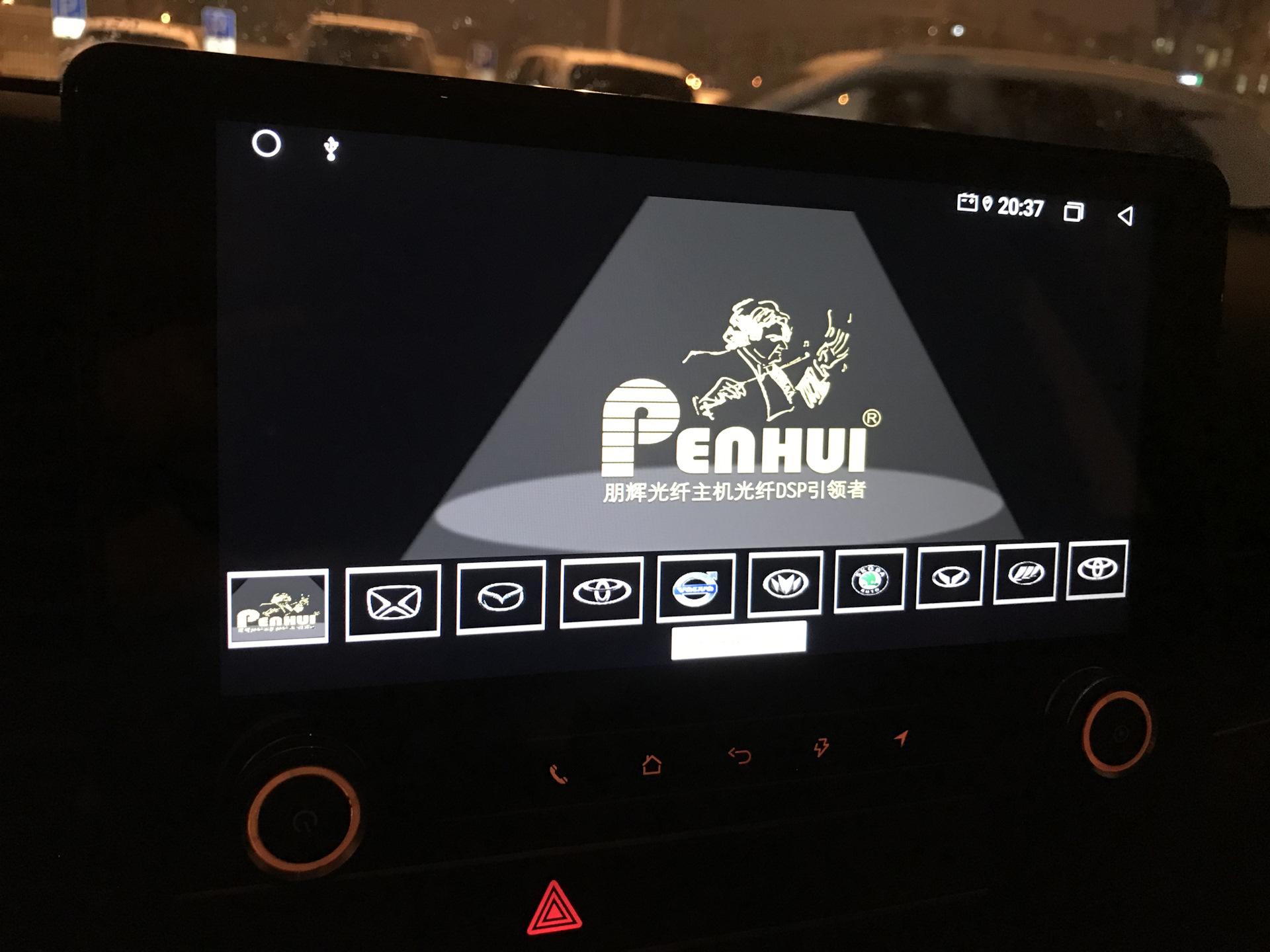

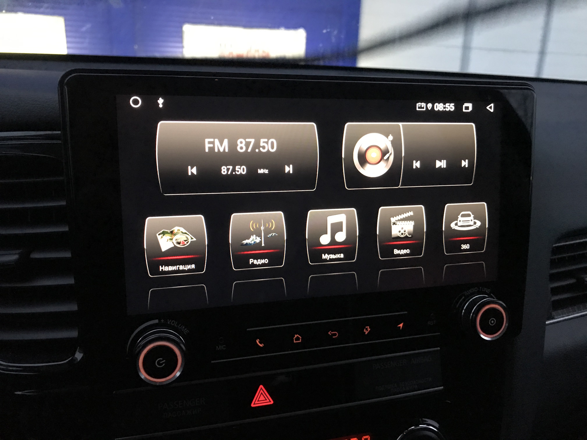

Штатный лаунчер с китайской прошивкой ну и исполнение только 9.2 дюйма вместо 10 и обязательно с крутилкой громкости для удобства.

На T 5 Кодеки в оптической плате которая полностью дружит с проигрывателем андроида. Если допустим поставить Dts трек при подключённых динамиках напрямую от мафона то просто не будет звука. Только по оптике идёт полная раскладка.
