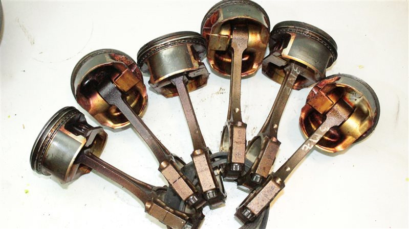

С Приходом холодов начал замечать некоторый стучек в двигателе после прогрева. То есть на холодную все отлично, но как прогреется начинает постукивать. При повышении оборотов стук прекращался, но потом появлялся снова. ☹️
Спросил в сервисе(где обслуживаюсь) мастер махнул рукой и ответил: катайся так, все нормально. Но я, нормальным, такой звук принимать не стал. Воспользовавшись оказавшимся под рукой стетоскопом 🩺 и начитавшись интернетов, где с твёрдой уверенностью заявляют, что «клац-клац-клац»- это нормально, а «чук-чук-чук»- это полный кабздец🤣
внимательно выслушал звуки. ближняя голова странных призвуков не издавала, но как только начал слушать дальнюю(неудобную) идентифицировал Неправильную работу как «чук-чук-чук»
😄, приятель, тоже присутствующий на «прослушивании», со свойственной ему уверенностью заявил: «определенно шатун дальнего горшка из-за масляного голодания», спорить я с ним не стал, так как доводы были весьма убедительными, да и сам я изначально склонялся к такому же выводу. Имея не очень прямые руки, но все же растущие вроде бы из плеч
😅и крайнее нежелание обращаться к сервисникам(были неудачные опыты), тем более, уверенный товарищ предложил посодействовать. Решил арендовать подъёмник. Нашёлся вполне себе приличный бокс с винтовым двустоечным подъемником и даже каким-никаким инструментом по цене 200₽ в час.
Сразу извинюсь за маленькое количество фотографий (руки были в масле да и не очень удобно😅).
Прочитав в Лексус клубе о том, что для того чтобы добраться до шатунов приходится разбирать пол машины, а именно: компрессор кондея(с кронштейном), бампер, оба радиатора, выпускной коллектор, генератор и т.д.
Очень удивился обнаружив, что кроме защиты и выхлопной трубы(часть после «штанов») снимать то толком ничего и не пришлось.
открутили и сорвали с герметика масляный поддон,
сняли горловину (с сеткой) масляного насоса, открутили нижним болты компрессора(до верхних без снятия бамперов-радиаторов-генераторов не долезть🥲). Но к тому времени поддон Картера уже был откручен (два хитрых болтика «прячутся» под крышкой маховика), «отжат монтировкой» и вполне себе двигался упираясь только в направляющие шпильки.
То есть для того чтобы не снимать кучу элементов надо всего навсего открутить 2 шпильки!☝️
(может кому пригодится) хотя снятие их не было очень простым, при попытке открутить, нижняя часть шпильки в виде «торкса» обломилась. и пришлось по месту приваривать(присерать) гайку.
Так вот, после снятия шпилек, поддон Картера легко вышел. Из меня, конечно, моторист как из сумоиста балерина, но грязным и «забитым» дрыгатель я бы не назвал, не назвал его таким и товарищ (по своей профессии более тесно связанный с авто).
Пришло время пальпирования🤣
каждый шатун был взят в руки и «пошатан»!😁 Обнаружилось, что у крайнего правого(если смотреть со стороны капота) был мааааленький люфтик, который, видимо, и был причиной «чук-чук-чук». Хозяин бокса и по совместительству(по его мнению) мастер спорта по ремонту автомобилей 😂
своими взглядами и вздохами (заходил проверять как мы там) выдавал в себе чувство презрения к нам дилетантам(товарищ точно не дилетант!) и когда увидел микро люфт с пеной у рта начал доказывать, что шейке Колена точно хана, что поможет теперь только шлифовка коленвала(очень кстати токарь находился в соседнем боксе🤔) и это даже до снятия «бугеля».
Как только «бугель» был демонтирован, открылась девственно чистая, ровная и во всех отношениях прекрасная, а самое главное без повреждений, шейка коленвала!
Хозяин бокса тут же побежал за микрометром, чтобы убедить нас в необходимости обратиться к его токарю, но даже вместе с токарем, микрометром и матами, найти элипсность и износ шейки не удалось 😄
53,000 мм — завод! Токарь конечно немного расстроился, но виду не подал, и даже поздравил меня с большой удачей, так как ещё чуть-чуть и вкладыш либо провернуло бы, либо он начал бы оставлять на поверхности шейки характерные «царапки».
Теперь о состоянии вкладыша.
Верхний слой стерся и начало проглядывать медное(или баббитовое) напыление. К сожалению, сделанная на гаечный ключ фотография, не может передать масштаб повреждения вкладыша.
В общем, ход дальнейших действий был мне понятен. Все снятые элементы были аккуратно помещены в багажник, авто оттолкнуто на стоянку. В общем, со всеми приперательствами, спорами, ожиданиями и «гуглением» ушло 3.5 часа. и 700 рублей за подъёмник.
Осталось заказать запчасти, но с этим оказалось немного сложнее. номера выгравированные на вкладышах в интернетах не пробивались,
а по схеме идут 4 вида стандартных вкладышей с маркировками 1,2,3,4 (это у оригинала) так и не поняв, как узнать какие именно вкладыши брать, товарищ посоветовал взять (taiho r719a-std), которые пробиваются заменителем у любого артикула(1,2,3,4) тем более это Япония и даже, вроде, выступают в качестве оригинала у многих двигателей.
В общем, все заказано. Остаётся только дождаться и собирать! О результатах обязательно расскажу в следущей записи!

Привет, скажи как подошли вкладышы? вме нормально? у меня 1mz на вкладышах написано вроде 1, незнаю какие ставитть, думаю родные еще, пробег около 350 400
Менять или нет увидишь, как говорится, после вскрытия)) подошли идеально брал тайхо именно потому, что у них один(номинальный) размер. Да и тайхо идёт как оригинал у некоторых двигателей. А с тойотовскими вкладышами запутался. там из штук 5 разных на выбор)) но у меня мотор 3MZ

Ну при пробеге в 300 поддон скинуть, я считаю, будет не лишним. Посмотришь не коксуется ли масло, отложения, чистота. да и вкладыши проверить однозначно стоит(шатунные). благо у нас это делается довольно просто.
Очень давно на просторах тырнета, была расшифровка этих надписей, сейчас её и не найти.
Они показывали на сколько мкр. разница с предыдущими вкладышами.
Ставил я эти тайхо и стуканул движок. Надо смотреть на маркировку на шатунах и по ним покупать вкладыши и желательно оригинал по личному опыту говорю
Если я не ошибаюсь под вторым коренным бугелем. Нижние меняются просто, верхние старые проталкиваешь новыми. В YouTube много видео. Проверяется люфт, микрометром с упором в шкив. Я ремонтных не находил, может просто поменять на новые.

В общем, решил все таки их заказать. А заодно и коренные🤣 раз подрывать бугеля коренных, то перекачу для спокойствия. В общем нормальное ТО нижней части блока выходит)))
Проверь вал на продольное качение, может сразу полукольца поменять? Пока доступ есть.
А как это сделать?
Нижние болты кронштейна кондиционера разве не в полупотдон крепятся? С ними как, они вроде мешают?
Да) в посте написано, что нижние болты я открутил.
Если вал в допусках ставь стандартные Тайхо и не парься. Чтобы поставить новые по цветам нужен новый вал и в блоке надо проверить соосность и поправить коренную постель. В своё время капиталили брату 4A-GE Black, вал точили на 0.25 вкруг. Так вот вкладыши покупали оригинальные 0.25 Тойота и шли они комплектом, а не по 2 шт.
