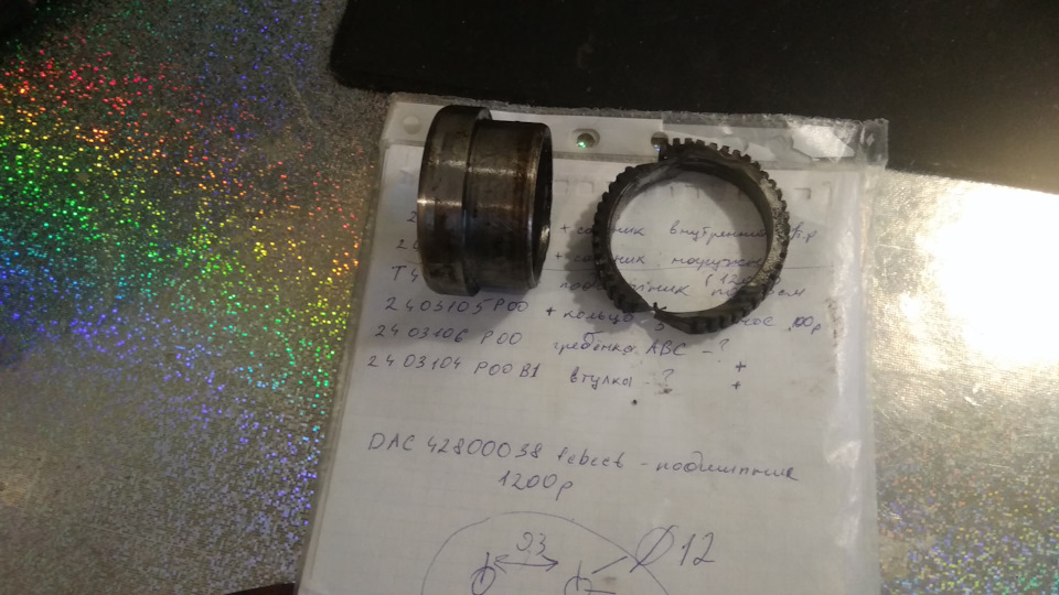

всем доброго времени суток.
описывать особо не чего, вставлю ссылки двух парней от куда черпал инфу, с пОправкой на АБС.
www.drive2.ru/l/6348984/
www.drive2.ru/l/4900219/
2400020P00-сальник внутренний
2403120P00-сальник наружный
T428038-подшипник полуоси
2403106P00-кольцо зажимное
2403106P00-гребенка абс
2403104P00B1-втулка запорная.
если со всеми зап частями проблем нет, то с последними двумя пришлось поискать(заказывайте заранPе).
для выпрессовки делал пресс(кувалда не помогла), да и пресс ели ели. а собрал все при помощи оправок и кувалдочки(то что надо охлаждал на улице до -5, а другую часть нагревал у печки до +40) и так со всеми деталями. Ну и для справки:
a.aliexpress.com/_9vwzeW -репкомплекты для механизмов задних тормозов в сборе.(и правый и левый есть)
3502153P00-механизм регулировки левый(отдельно).
3502154P00-механизм регулировки равый(отдельно).
3502170P00-тормозной целиндр.
3502190P00 +Сменил задние тормозные колодки.
ВСЕМ спасибо за внимание и удачи на дорогах и не только!

озаботился заказом гребёнки АБС и запорной втулки ценник у барыг 1500 и 5600 соответственно, принято решение купить полуось 3500, обрезаем старую и снимаем все нужные деталюхи с последующей установкой на место.
До сих пор мониторю цены, похоже ваш вариант- единственно приемлимый
Второй раз читаю про мост вингл, и второй же раз обращаю внимание на то, что подшипники ступичные мощнее ховеровских, не было проблем с их приобретением ? Я заманался искать родные или хотя бы соответствующие конструктивно роликовые и вынужден был ставить шариковый аналог
Если честно, то я хотел шарики поставить и поставил. У меня возникли проблемы с выпресовкой роликовых: сипоратор развалился и ролики встали наперекосяк- в распор, даже повредил посадочное место, даже думал что расколоться обойма. Не знаю сколько эти шарики проходят, но при их замене таких проблем не должно возникнуть.
И не знаю что крепче : Ховер или вингл? Я тут вижу конструктивный недочёт: ни посмотреть, ни прошприцевать их нет ни какой возможности. У меня даже потёков масла не было, хотя подшипник в хлам был и сальника уже не было
Да, более того, не то что обслужить а и даже при условии хорошего живого подшипника поменять сальник ( внешний, который кончится раньше подшипника) без разрушения подшипника нельзя

Хорошая иабота 👍 А старую втулку не спас? Или просто решил поменять на новое
Заехал с вечера в гараж посмотреть колодки, обнаружил разбитый подшипник, решил быстренько разобрать, с утра купить все хохоряшки и собрать. Попробовал снять, но не сильно старался, не захотел время тратить, надпилил и втулку и кольцо АБС. В итоге у нас в магазинах ни чего нет:(. Ни в емаксе, ни в экзисте, ни в автодоке этого нельзя заказать. Через авторитер можно было заказать втулку за 3200р, а кольца АБС вообще нет. Пришлось заказывать на сомнительном сайте(тогда так думал), вчера все пришло, быстренько собрал. Машина простояла 2 недели мертвым грузом. Сегодня там же заказал ещё 2 комплекта.chinaspare.ru/search?modu…%D0%BE%D1%81%D0%B8+wingle
Теперь могу рекомендовать.(отзывы там конечно 50/50, сильно сомневался)
