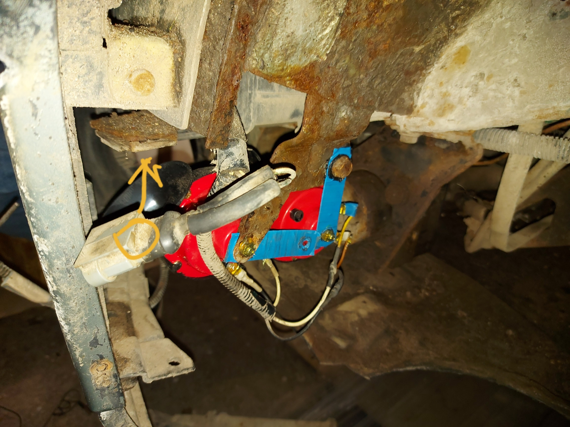

Перестали работать противотуманки — первым делом проверили реле и предохранители, все хорошо, идем дальше, звоним проводку и проверяем поступает ли ток. В итоге виновником был разьем за левым подкрылком(стрелкой указано где он крепится), почстили контакты, пошевелили и всё работает, конечно не факт, что снова такое не повторится, ну работает пока что.

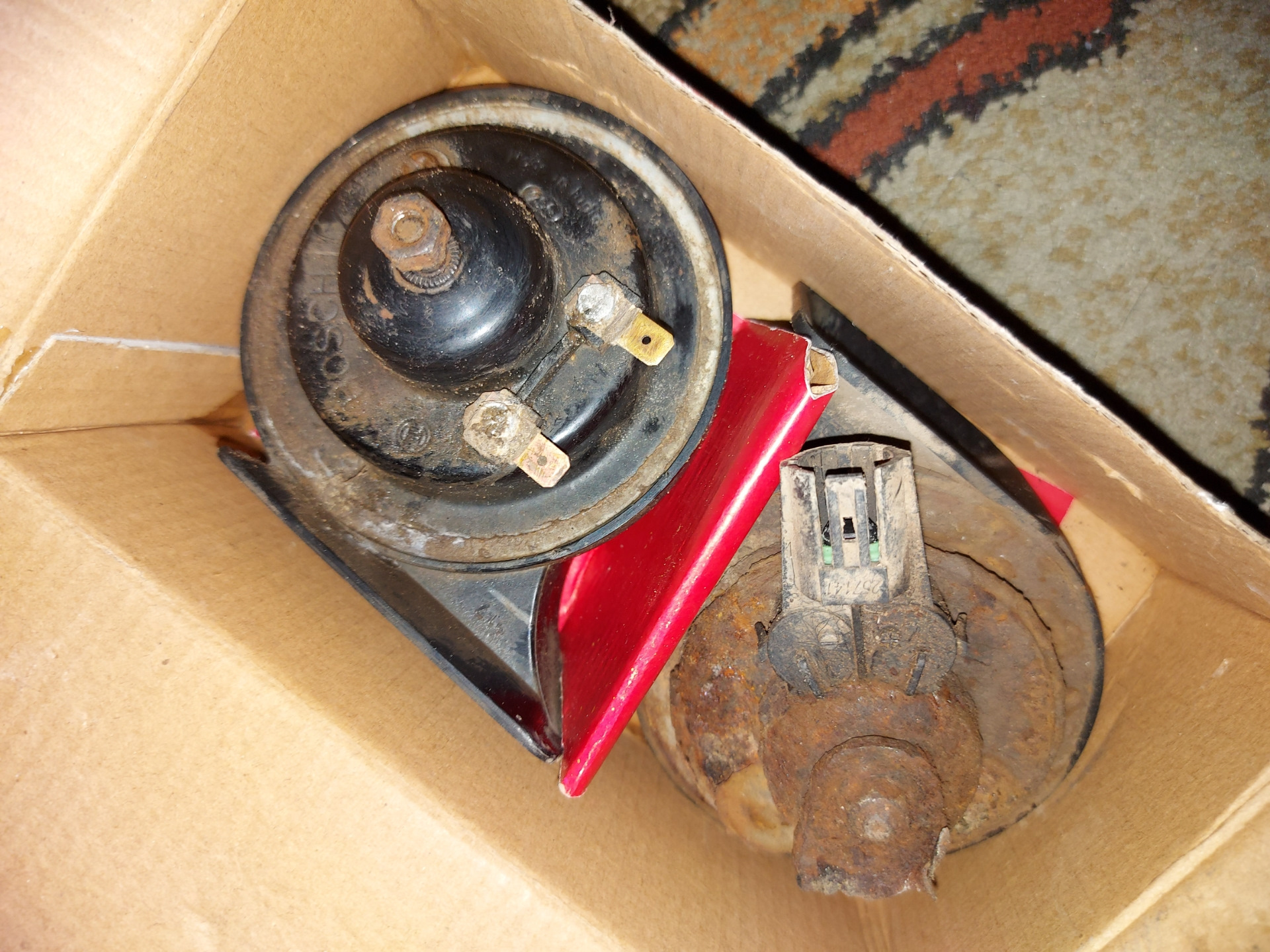

Поменял сигнал, т.к. он вообще перестал издавать какие либо звуки. Кто то там уже лазил, т.к. они разные и проводку на одном меняли. Спросите: "зачем обмотал изолентой?", ответ: "в комплекте шли металлические пластины для крепежа, они очень тонкие и через год им может придти капут, поэтому типа изолировал". Новые сигналы достались от прошлого владельца.

Фишка не окисляется, а именно выгорает один из контактов, поэтому решение проблемы с ПТФ явление временное…я у себя собрал без фишки и проблем не знал
Была мысль сразу убрать этот разьем, но раз заработало я и оставил, люблю, когда сохраняется оригинальность

2 метра провода и перенести дудки за радиаторную решетку как раз перед радиатором — чище, суше и доступ нормальный, чем там под крылом возиться.
