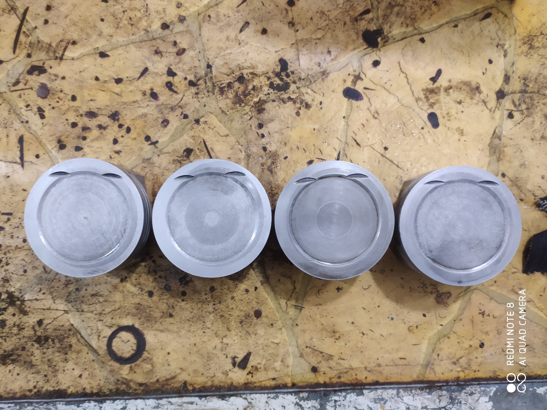

Всем привет . Все верно, это не кликбейк, ДВС собирается заново, с нуля.
Что же пошло не так. Первый двигатель был собран на 300+ л/с. Стояла турбина ST20. Больше надува чем 1,2-1,3 кг толком не получалось сделать . Все упиралось в один факт, колличество сжатого воздуха не проходило через турбину и ГБЦ . Во время моих покатушек на 4 передачи при оборотах 3500 решил пойти на обгон, оборвалась трубка на актуатора и давление подскачило на 1кг вверх (2,2 бар), естественно выхлопные газы собрались в блоке и произошел перегрев . 3 секунды и добрый вечер я Наталья. Перегородкам аминь .
В итоге, решили взять ДВС 2 литра на компрессоре . Расточили ГБЦ, будем так же точить блок под поршни 2,3 и заменим вал так же на 2,3.
После сбора ДВС планируем пройти обкатку на стоковом выхлопе, турбине и кулере.
Затем будем ставить увеличенный куль, переделывать выхлопной коллектор с выхлопом под 73 трубу, турбина будет стоять Gtx3582r либо TD0626
На ошибках учатся, вот вердикт происходящего . Но как я обычно говорю, все только начинается 😈😈😈

Это все круто… Но зачем ставить турбину, которую ты не сможешь выдуть…
Я думаю в. Полне понятно что на +-сток моторе не выдуеться 500+
Даже 400 честных проблема…

Вот для примера. у моего соседа эвик. на сток дудке. дак вот. она в шишке дует 2+ бар, и к отсечке сдувается до 1,5.
То есть логически понятно что мотор ест больше воздуха чем выдает компрессор.хороший мотор.
На нашем моторе чтоб снять более 350 сил с колес его уже надо серьезно дорабатывать.
Ставить жирную турбу и потом искать спул, зачем, если мотор не в состоянии ее выдуть.
Ставить турбу поменее и дуть. Много и рано…
Вообще со временем я начал понимать что надо не дуть в щи, а увеличивать продувку ДВС, чтобы на тех же +-1,2 бар снять реальную мощность…
На драге вот, Хонды хорошо едут, пусть и недолго…
Мерс мотор хороший, но низовой, надо доделывать ГБЦ, запил, пружины, валы…
Чтоб крутнуть мотор и снять лошади, надо низ… Хотя бы шатун.
