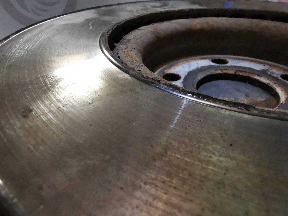

Эта процедура назревала уже давно…
Если колодки еще бы походили, то вот диски, что спереди, что сзади были уже с критических износом.
Эту операцию было решено провести самому.
Были куплены оригинальные диски, оригинальные тормозные колодки на зад, а вот на перед я позволил себе попробовать поставить Ate Ceramic, посмотрим как они покажут себя в деле. Читал, здесь на сайте, что Ate Ceramic это не совсем керамические колодки, по сути это стоковые колодки, в которые добавлено асбестовое волокно для повышения рабочей температуры, уменьшения скрипа, пыли и т.д.

Оба задних суппорта оказались в очень хорошем состоянии. Все относительно чисто, направляющие ходят четко, пыльники направляющих все целые, поршни утопились без усилий, пыльники поршней в норме. Скобы тоже оказались вполне чистыми. Я ожидал, что мне придется потратить прилично времени для чистки всех налетов, но оказалось зря волновался.
Немного фоток.
Теперь переходим к передним колесам. С ними вроде предполагалось, что будет проще — не надо возиться с ручником. Но оказалось, что вышло наоборот.
Дело все в том, что болты крепления скобы суппорта к кулаку затягиваются с очень приличным моментов — 200Нм. Эти болты в идеале являются одноразовыми. Мои болты похоже не один раз крутились и в итоге на одном суппорте я получил слизанную головку болта на 18…
Были разные попытки его открутить — разными ключами, головками… Я уже подумывал о привлечении сварочника с навариванием гайки, но решил попробовать последний вариант.
Если головка уже прилично слизана, то можно попробовать взять многогранную головку на размер поменьше. Мне удалось вбить молотком 17 головку на 18 болт до конца. Таким способом удалось открутить!
Совет! меняйте болты крепления суппорта каждый раз при замене диска. Не экономьте. Потом будете мучаться с их откручиванием в случае прикепания. При покупке оригинальных дисков болты идут в комплекте.
