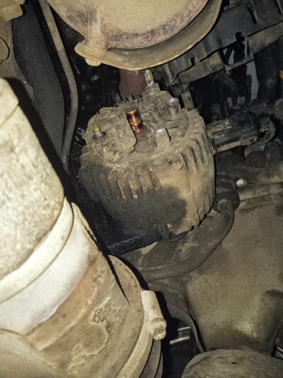

Случилась поломка. На заведённой машине не гаснет лампа аккумулятора. На предыдущей машине такое было. Так что решил снять регулятор генератора и заменить. Без ямы через капот добраться до него не реально. Нужна трещетка с головкой на 8,13 и 7. Генератор valeo 120 ампер. Нужно снять защиту генератора. Её держат две гайки. Одна на 8 другая на 13 которая держит силовой провод. Отварачиваем эти гайки и снимаем защиту она остаётся висеть на проводе. Потом отварачиваем ещё 2 болта на 7 и гайку на 7 которые держат регулятор. Запчасть заказал, завтра привезут. Продолжение темы. Регулятор привезли utm. Поставил на место все работает.

не знаю, как на дизеле, но на бензиновом моторе 1,6 зерез подкапотное генератор снимал. И не бери регулятор "AMD" — из за этого регулятора у меня в машине сгорели 2 катушки, мозги и генератор.У товарища тоже матрас, но ему повезло, купил амд и начались глюки, электрики сказали, что таблетки этого производителя убийцы генераторов.
