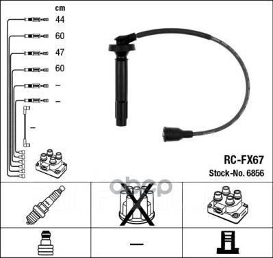

Какие ВВ новые поставил, артикул?
suba555.ru/catalog/elektr…ovodov_ngk_ej152_201_202/ вот эти.
Я все в замешательстве, говорят они короткие, хотя по каталогу бьются что на 152, что на 202 именно этот артикул, люди боятся и берут NGK RCFX-59, там те что короче по твоему артикулу, идут одинаковой длины и топорщатся. По сути катушка то смещена, и находится не по центру коллектора, и нужны 2 длинных и 2 коротких) За провода чутка переплатил, на автодоке они 4500 комплект. Я тут пол драйва перерыл на эту тему))))
Ну смотри, по ходу движения левый ближний да, коротковат, но путем нехитрых манипуляций подружил его со свечкой и езжу спокойно.
Не знаю зачем они сделали такой разбег, 2 по 60 см, 1 — 47 см и 1- 44 см, было бы 2 по 47 см и норм.
А у NGK RCFX-59 — 2 по 60 см, 1 — 64 см, 1 — 66 см :D
Бред какой то, как будто не знают как устроен оппозит :D
Хз какой брать :D комплект
Ну для моих придётся да, изобрести как прикобасить все это дело к двигателю. Зато весело)
